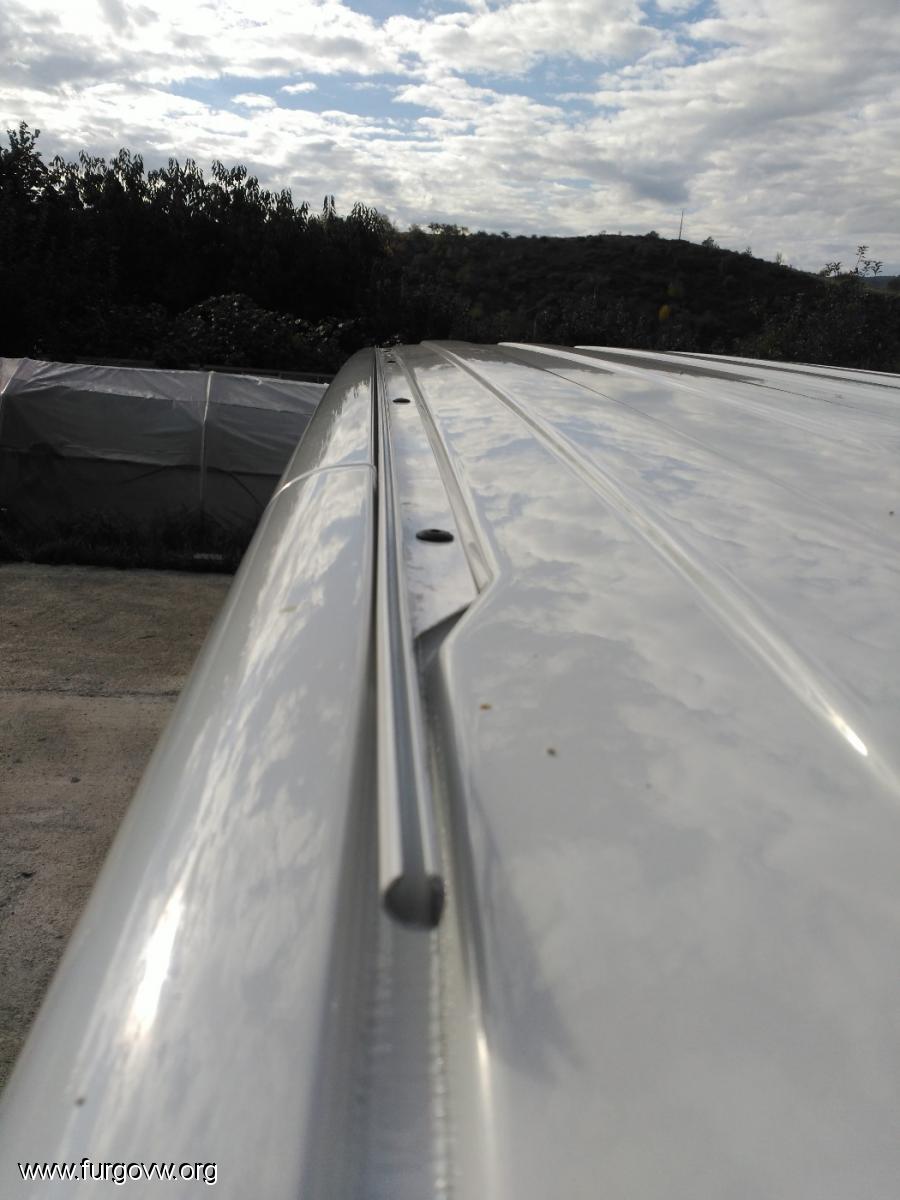

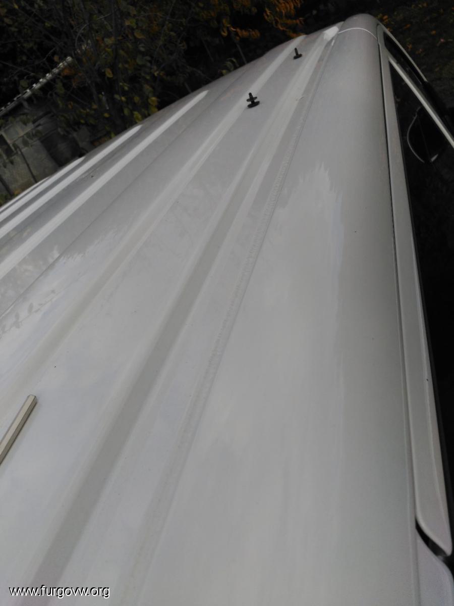

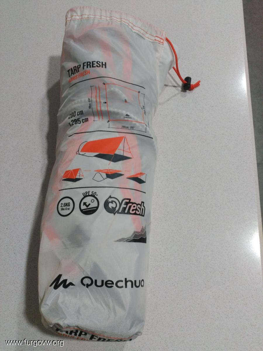

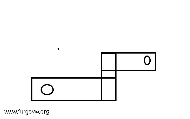

Bueno después de la cagada del primer brico  http://www.furgovw.org/index.php?topic=327494.msg4099160;topicseen#new me he puesto con otro mas fácil, (y sin electricidad), la instalación del toldo tarp y aunque se que hay mil y mas tutoriales sobre el tema, voy a poner el mío, mas que nada es por que es lo único que tengo hecho jeje
mediante guía y bordon, para ello compre una guía a un instalador de toldos y pergolas
se presenta en el techo y usando los 4 tornillos de las barras de techo se marca para hacer los agujeros
luego cortamos una aleta que previamente habremos marcado para alojarlo en la canaleta del techo
una vez colocado y solo apretados los 2 tornillos del centro, levantamos un poco la guía  y con cuidado la doblamos un poco, según valla pidiendo las punta hacia abajo
y ya una vez nos quede con este aspecto apretamos los tornillos de los extremos
bien la guía ya queda instalada, ahora con un cordino de 5mm de diámetro de escalada prepararemos un bordon pues es lo suficientemente duro y resistente para que no se salga de la guía con viento y a a su vez flexible para guardar el toldo y poder doblarlo sin problemas
para la preparación del bordo he escogido un retal de una tela algo  impermeable que tenia por casa
la cual cortamos a la medida del toldo (unos 10cm de ancho por 3m de largo) yo tendré que hacerlo en 2 tramos, una vez cosido y metido el cordino dentro lo coseremos al toldo, y con esto ya tenemos el toldo preparado para montar y usar.
según tenga la fotos de la tela cosido las pongo, espero que os guste.

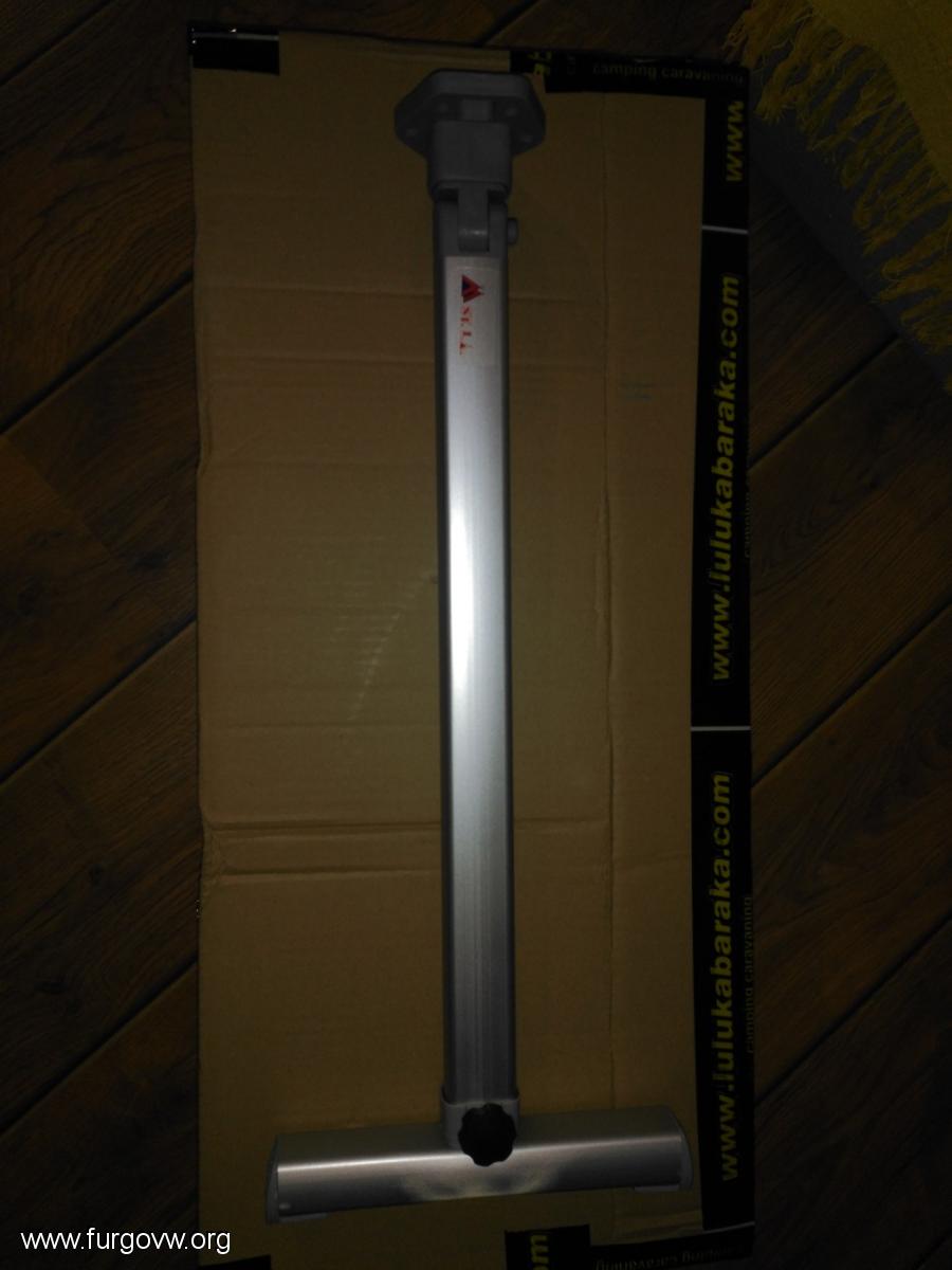

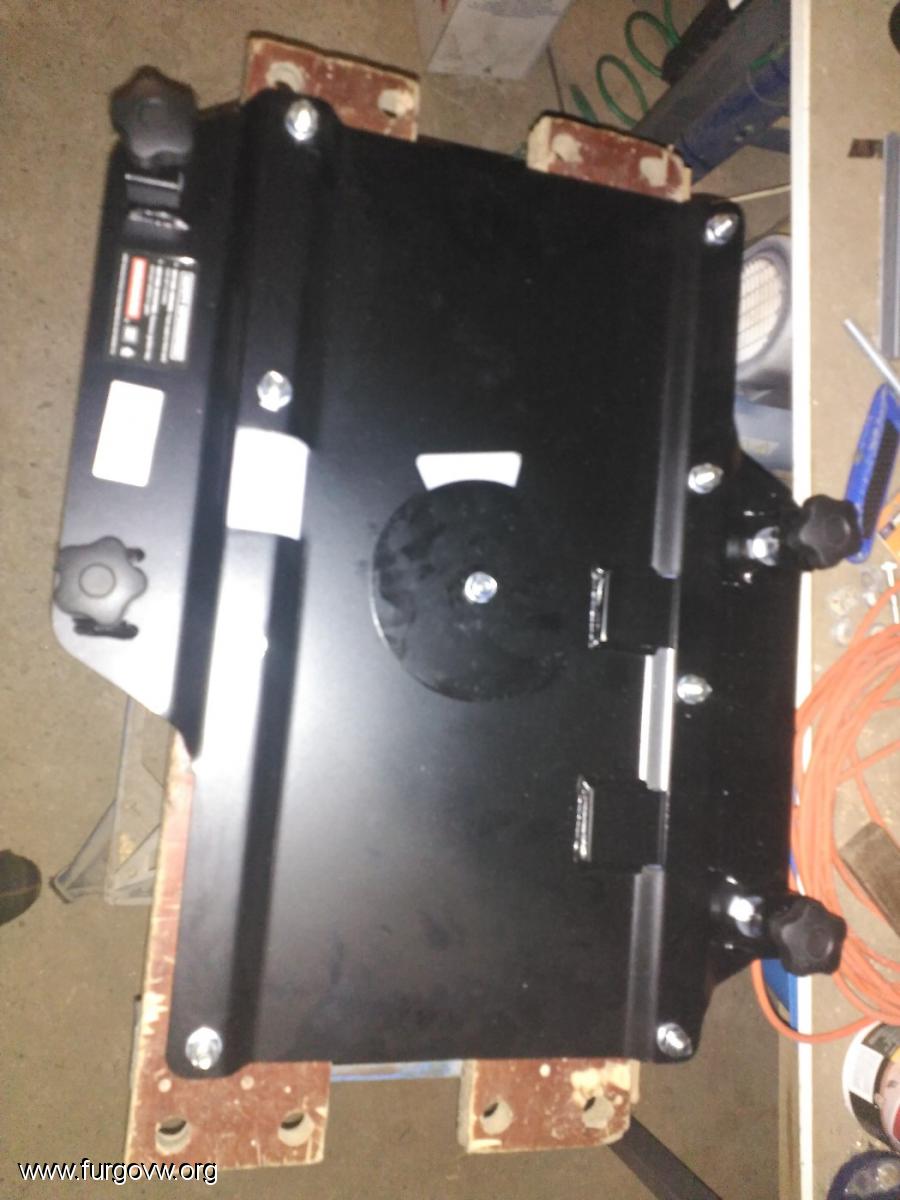

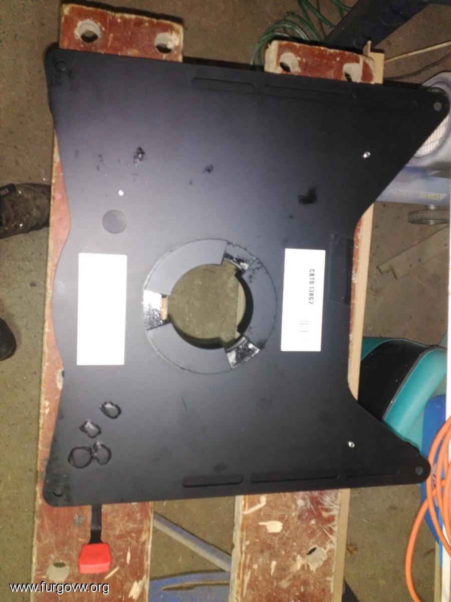

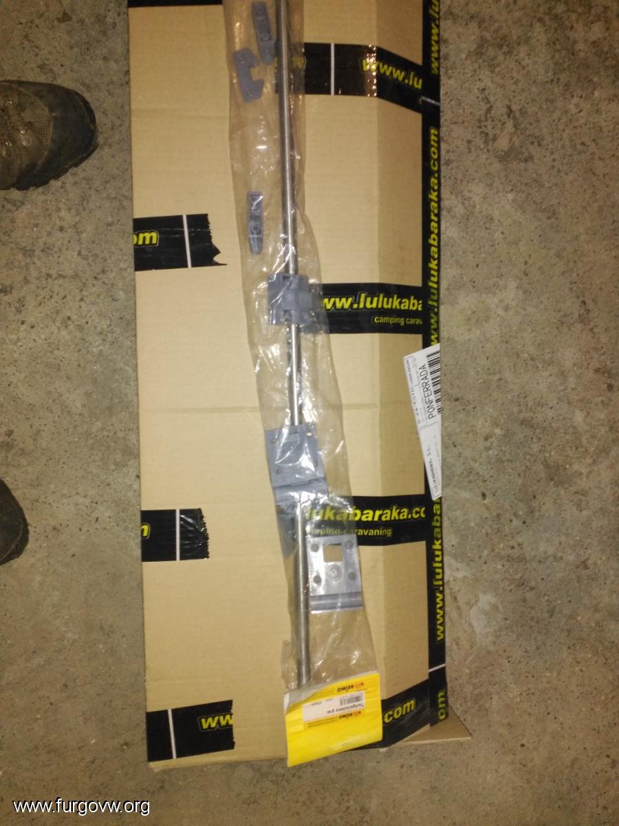

Hola, hoy me han llegado unos juguetitos nuevos que junto con otro que ya me había llegado unos días antes, ya hay pa entretenerse, a ver si se saca un rato pa montarlos sin cagarla con los cables.....
esto creo que va ha ser mas fácil  .palmas .palmas .palmas .palmas
.........seguira.

una sobre la guía del toldo: ¿es compatible con la baca?
y la otra (que son dos) sobre la pata de la mesa telescópica y abatible, justo en lo que yo había pensado para mi cierre de cama - mesa: ¿en la posición cerrada osea pegada al tablero, lleva enganche para que no se baje sola?, la base que tiene, es suficiente para que tenga buen equilibrio o es fácil liarla? (¿algun ancho de base recomendado?) ;D .meparto

Hola Prefasi, vamos por partes, 1º no te sabria decir exactamente pues yo no tengo baca, aunque pienso que si, si no podrías poner unas zetas de aluminio
no se, seria cuestion de probar, decirte que la guía costo 12€ por lo que si al final no te valiera no seria tanto la perdida
