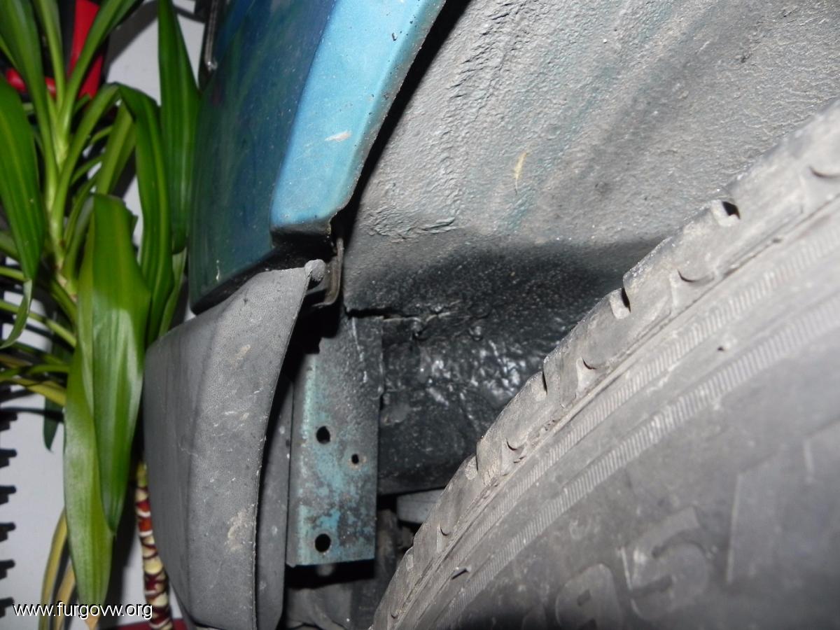

Pues bien, la furgo está en el cirujano. El otro día al hacerle el cambio de aceite y filtros, vi que en la zona donde está el filtro de combustible se acumulaba mucha porquería, hojas, etc... Limpié todo lo que había además de limpiar la chapa, pero ahí apareció un óxido importante. Empezamos a hurgar con un destornillador, acabando por atravesar la chapa. En conclusión, hay que sanear cuanto antes. La zona es pequeña, pero mejor frenarlo a tiempo. También se va a sanear un óxido que tiene al lado de la goma izquierda en el techo de la furgo bajo el techo elevable. Es superficial, no tiene mayor problema.

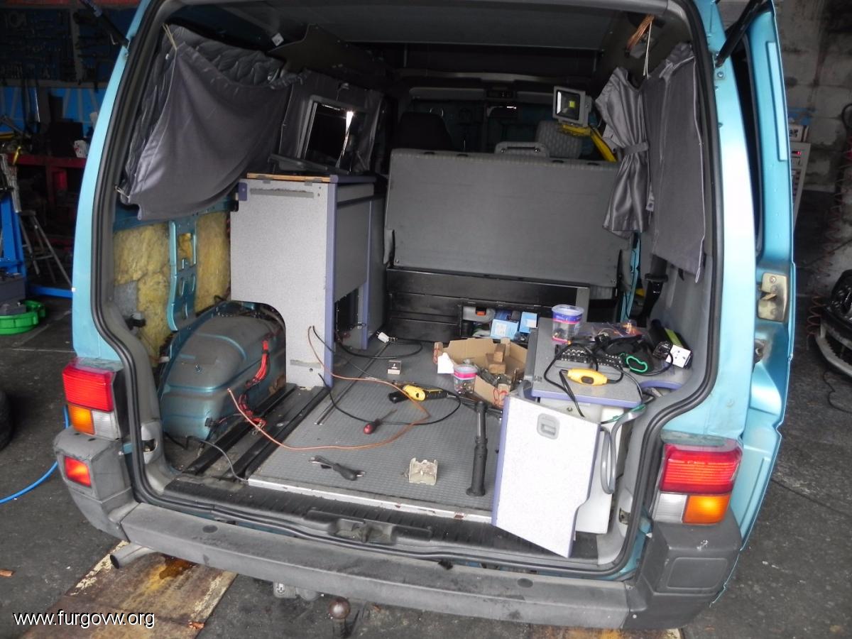

Voy a aprovechar de que está todo desmontado para hacer varias cosas como instalar altavoces en el armario superior trasero, colocar la retrocámara de aparcamiento, pasar los cables hasta la batería delantera para cuando en el futuro se monte la placa solar, tintar el cristal tras el armario...Bueno, todo lo que se pueda.

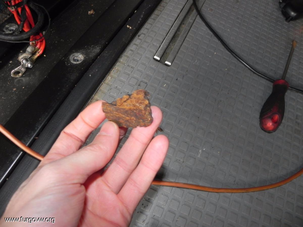

Al realizar el cambio de filtros me di cuenta de que al lado del filtro del combustible había porquería, limpié todo bien y vi que había un pequeño óxido. Le dimos con un destornillador y acabó por traspasar. El óxido no era grande, pero sí que profundo, así que decidí meterle mano ya.

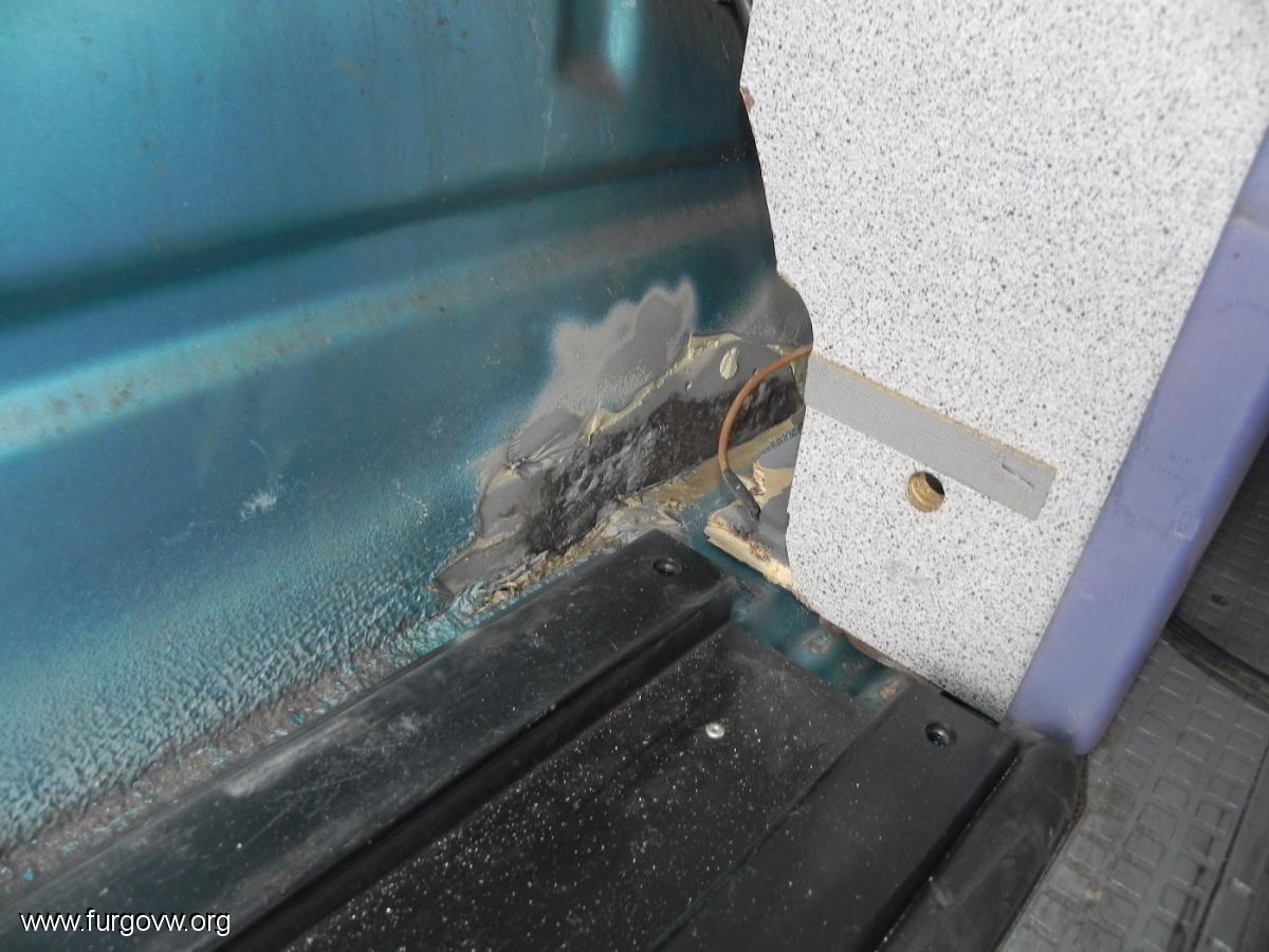

Se cortó un cacho de más para eliminar la zona oxidada totalmente, le se dio imprimación, se colocaron dos placas de inox, una por dentro y otra por fuera, colocadas con remaches, y luego se le dio tanto por dentro como por fuera pintura antigravilla. Decidimos poner las placas de inox remachadas y no soldar por el poco espacio que había, por haber cables, etc... El resultado es este:

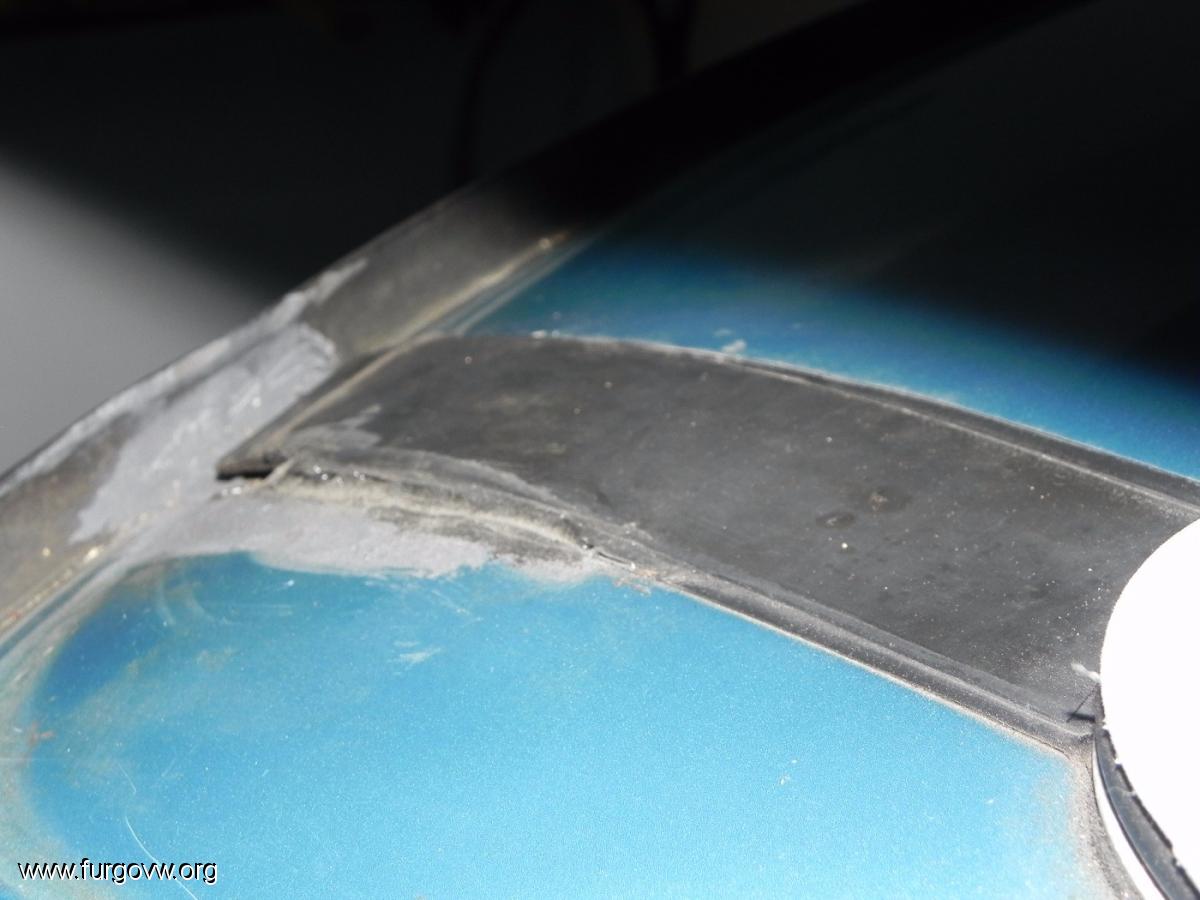

El siguiente óxido estaba en el techo, al levantar el techo elevable, por la parte izquierda (encima del conductor). No tengo fotos del estado anterior, pero estaba de pena. Se levantó la goma negra que lleva y se saneó todo el óxido. Era más superficial, no era profundo. Se limpió a fondo, se dio convertidor de óxidos y se pintó. Luego se pegó la goma de nuevo. Todavía le tengo que dar un poco más de pasta para tapar algún agujero en la goma como se puede ver en la foto:

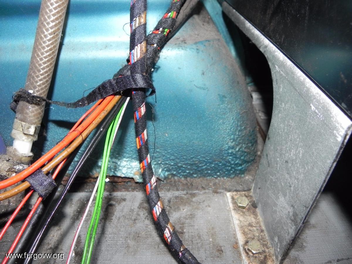

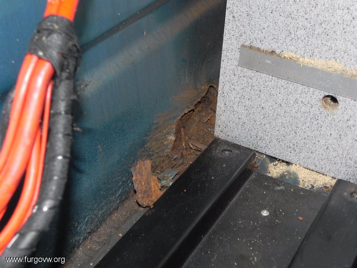

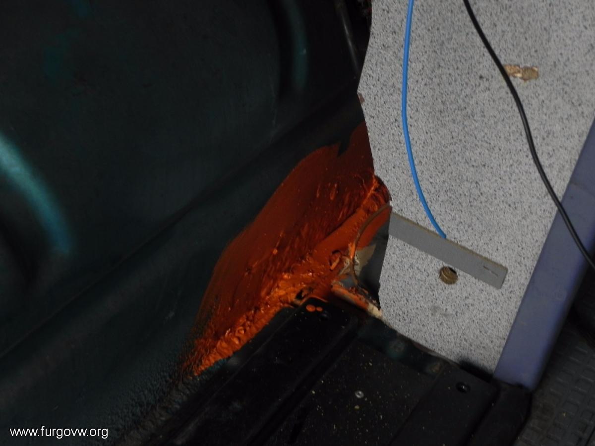

Y ahora el más fastidiado de todos. Estaba en el hueco debajo de la nevera. En el paso de rueda, pero por dentro, por afuera está perfecto. El óxido se produjo a mi parecer porque se picó la goma que lleva el agua desde el fregadero al depósito de grises. Tiene un empate hecho, que luego de comprobarlo me aseguré de que hace su función bien. El tema es que con los años se formó un óxido importante. Hubo que desmontar el mueble, retirar toda la pudrición, darle chorro de arena, convertidor, imprimación y pintura de fondos. Una movida de la leche. La pintura es naranja, pero bueno...al fin y al cabo va oculto. El tema es atajar el problema.
Aquí se ve el empate y al fondo la pudrición:
La furgo con el mueble desmontado:
Pudrición:
Cacho de óxido:
Óxidos saneado:
Pintura de fondos:
