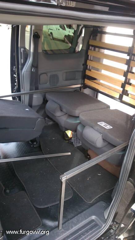

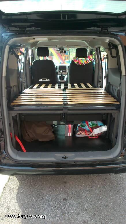

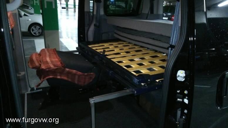

Yo hice esto, conservo 5 plazas, 2-1-2
Use un somier de sofá cama de Ikea, e hice un soporte extensible con tubo cuadrado
Enviado desde mi ALE-L21 mediante Tapatalk
