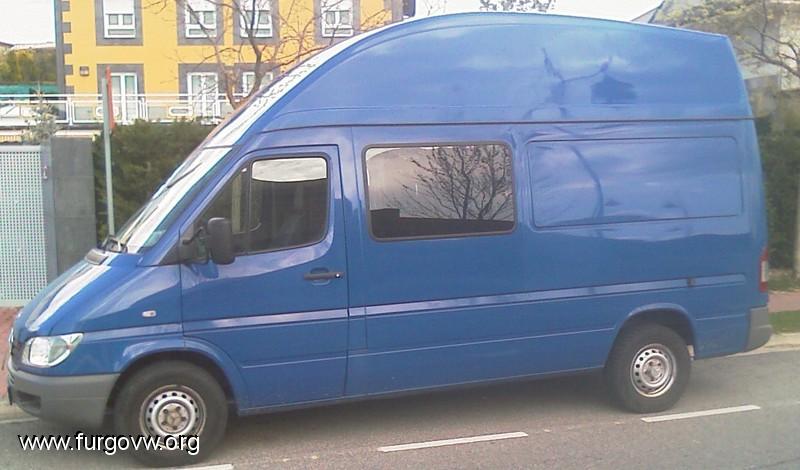

Ahi va la mía, MB Sprinter 316 CDI del 2004. La compré en septiembre del 2009 y le subí el techo, sigue en proceso de camperización:
Por cierto, ahora lo que está de moda  en el foro son las Sprinter 4x4, a ver si se animan y aparecen por aquí.
firewheels
Bestial Rade!!!!!  .palmas .palmas
Ojalá tuviera pasta para convertir la mia en tracción total mecánica... Haria rutas mucho más chulas  .baba

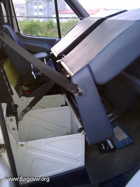

Bueno, pues al final consegui dar con la tecla, bueno, mas bien con el tornillo. Tiene 3 tornillos, uno a cada lado y otro en el centro, donde engancha el cinturon. Basta con sacarlos para que el asiento se venga hacia adelante:

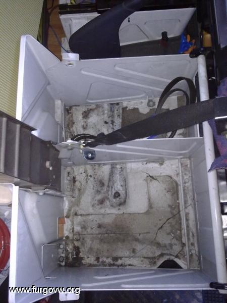

Hay un sitio bastante majo para guardar cosas, aunque ahora este muy lleno de mugre:

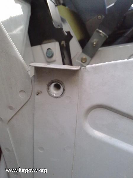

Ahora tengo que ingeniar algun sistema para que, en lugar de tener que desatornillar de cada vez, pueda engancharle algo asi como un pestillo que pase por los agujeros de los tornillos:
Si a alguien se le ocurre como hacerlo, que avise.  .salta

zindinero  el cinturon del medio que muy muy suelto si no pones el tornillo, roza.. y se termina partiendo lo que es la cinta del cinturon. Si pones un pestillo lo que haras es joder la rosca.
Como ya te he dicho antes.. lo mejor es cortar la chapa. En la ITV no dicen nada.

He visto tarde tu pregunta pero ya veo que lo has conseguido soltar. A mi me ha tocado hacerlo varias veces, a la ITV fui con el asiento doble y luego lo quito y pongo el individual giratorio. Yo no me atrevería a modificar esos tornillos, son los que impiden que atravieses el parabrisas en caso de accidente. Yo he metido ahí la batería auxiliar, además a ti te cabría el inversor, son cosas a las que no te hace falta acceder frecuentemente y liberas espacio de otro sitio de la furgo. La pena que ya has acabado la furgo y tienes resuelto el emplazamiento para ambos elementos.
