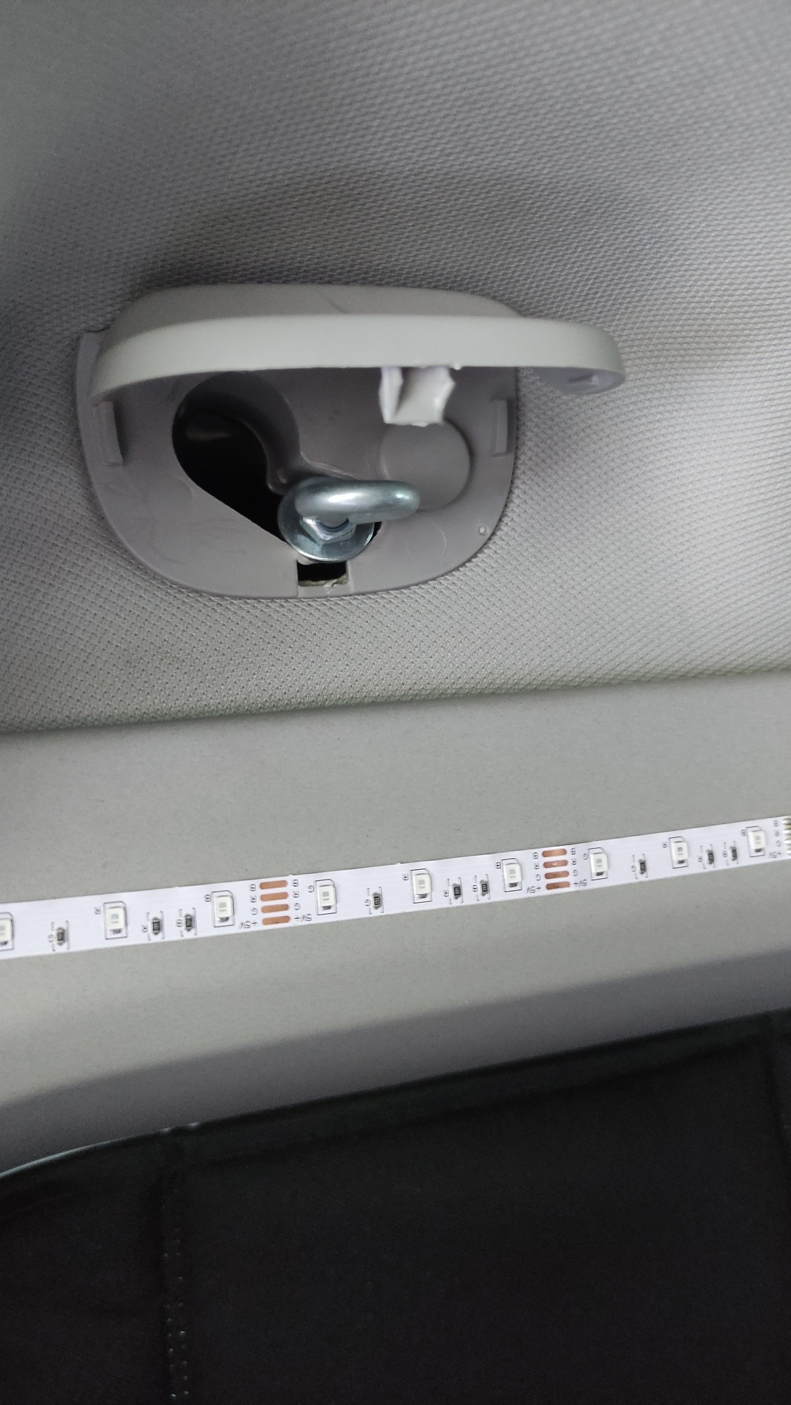

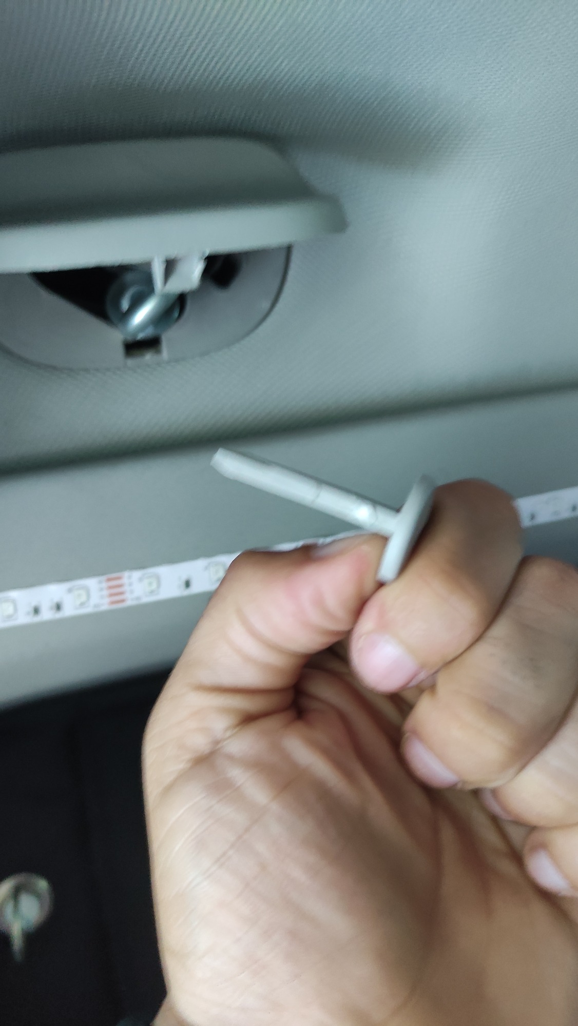

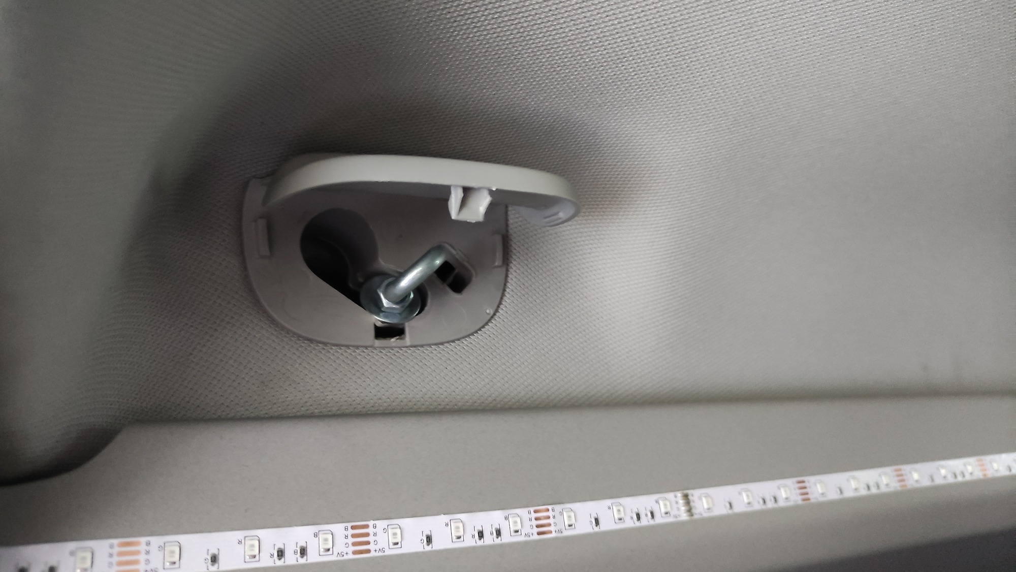

Julio 18, 2023, 09:40:21 am #835 Ultima modificación: Julio 18, 2023, 09:46:35 am por furgolyon
Alguien sabe para qué sirve eso?
Yo le puse un esto, pero no acaba de coger bien, me gustaría darle algún uso pero no sé cuál

Cita de: furgolyon en Julio 18, 2023, 09:40:21 amAlguien sabe para qué sirve eso?
Buenas tardes, no se si podre ayudar, desde el concesionario me han dicho que es para colocar la red de separacion de carga.
Yo siempre he pensado que era un cuelga perchas🙈.
Lo que no sabia es que se salia del todo... Nosotros lo solemos usar para poner una bombillita que tenemos de luz.

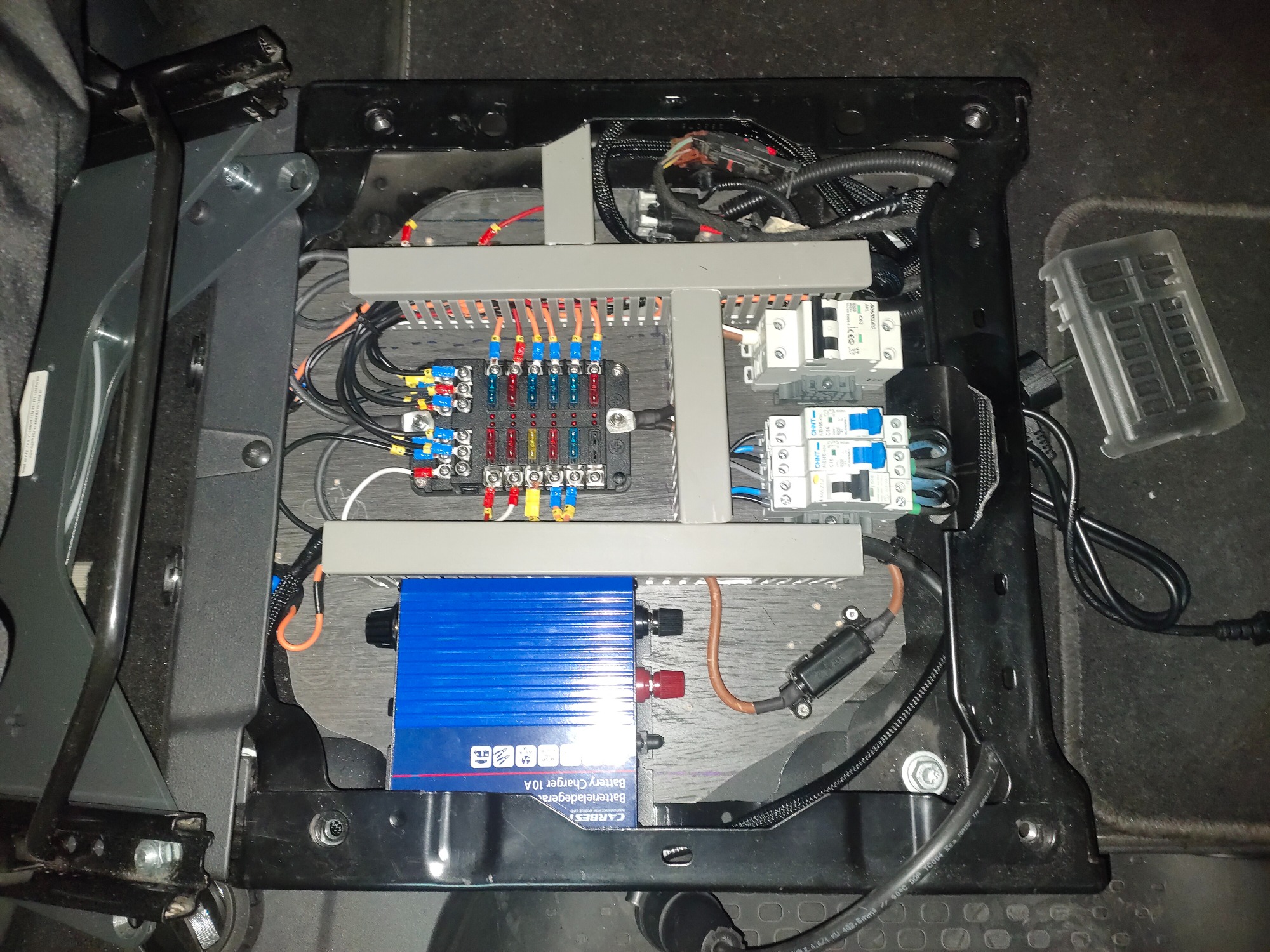

Josu.85
Aupa leguakesagutzen!
Si vais a camping y hasta que hagáis la modificación del interruptor, os puede ser de ayuda conectarle un cargador/mantenedor de baterías a la furgo y así sabéis que la batería no se os descargara mientras estéis conectados a 230vca.
Yo lo llevo bajo el asiento del copiloto para cargar la secundaria, aunque en vuestro caso sería para la primaria.
Josu.85
Te paso una foto que tengo de cuando lo estuve instalando. No está acabado el montaje pero no tengo otra foto 🤪.
