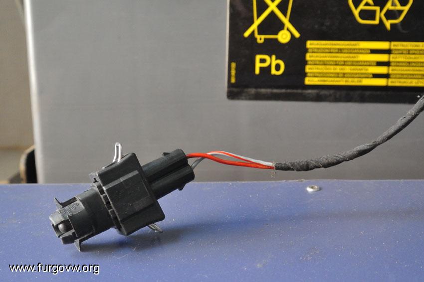

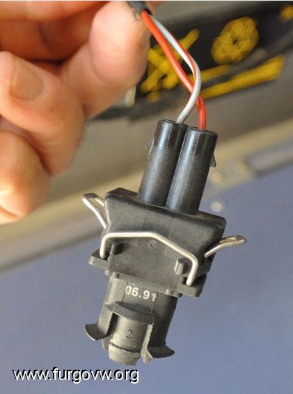

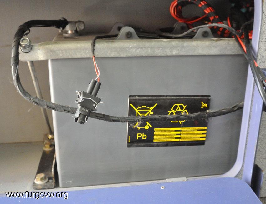

  Creo que he encontrado algo que nos puede ayudar. El año pasado me cambiaron las dos baterías auxiliares por una de gel y me dejaron esto colgando en el hueco de las baterias:
Como podeis observar sale un cable rojo y otro GRIS Y ROJO que puede ser el mismo que luego conectamos con los dos verdes.
Alguien sabe que es esto.
txikipirata
Creo k es para la temperatura,abri un hilo preguntandolo y me respondieron eso,lo que si te puedo decir es que viene asi,ya que he cambiado la bateria original hace un mes y estaba suelto encima,asi que he puesto la nueva y ahi lo he dejado...
