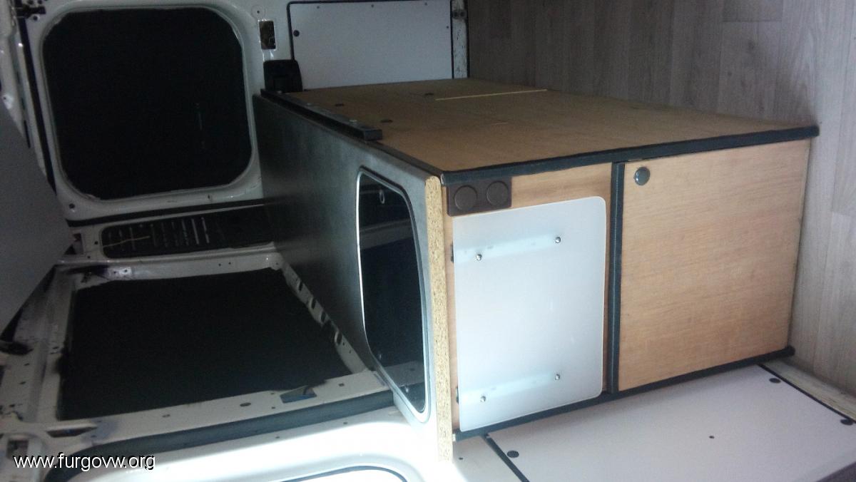

Que te parece el invento del mueble lateral? ahi pienso guardar colchones, mantas y almohada, no ocupa mucho sitio, es facil de montar y queda muy discreto. Espero que con las fotos se entienda el mecanismo.

Creo que de 1.10. El armario no quita nada d sitio, se trata d dos laterales y la tapa q se convierte en parte central d la cama

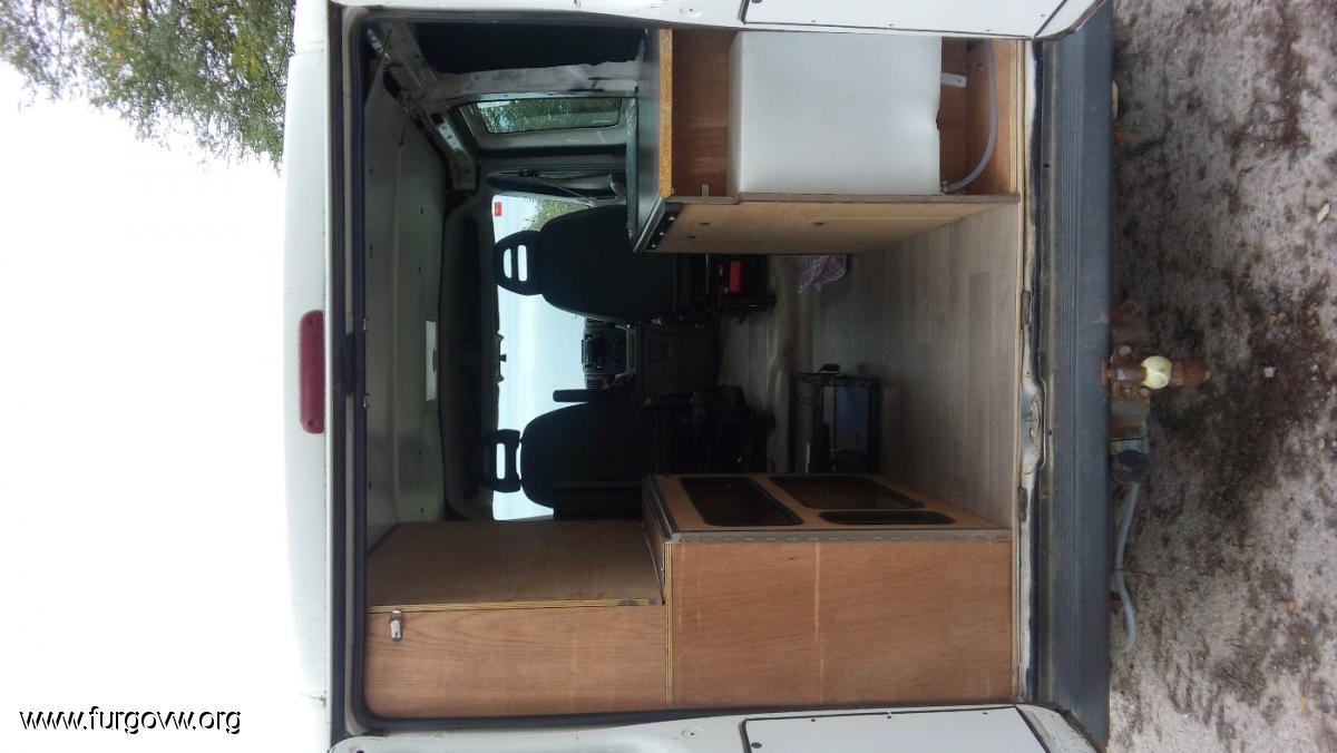

Seguimos avanzando y parece que se ve la luz al final del túnel... Como una imagen vale mas que mil palabras, allá vamos!!!

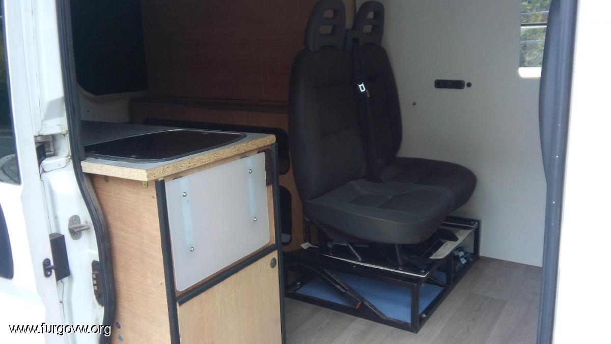

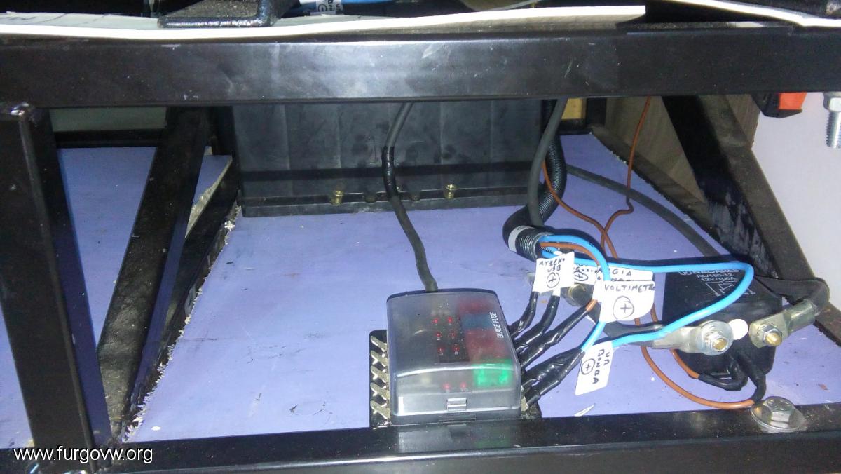

El deposito de aguas limpias finalmente va detrás ya que no entraba dentro de la estructura FASP 505. Para comentarlo, no me han puesto ninguna pega para usar esta estructura. Ando buscando una solución para la condensación que se forma fuera del deposito de agua cuando esta llena, si alguien tiene alguna sugerencia, lo agradeceré!

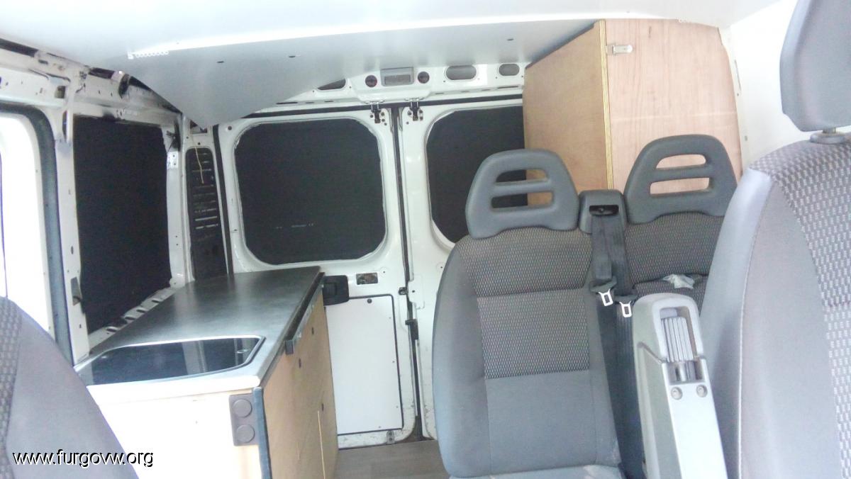

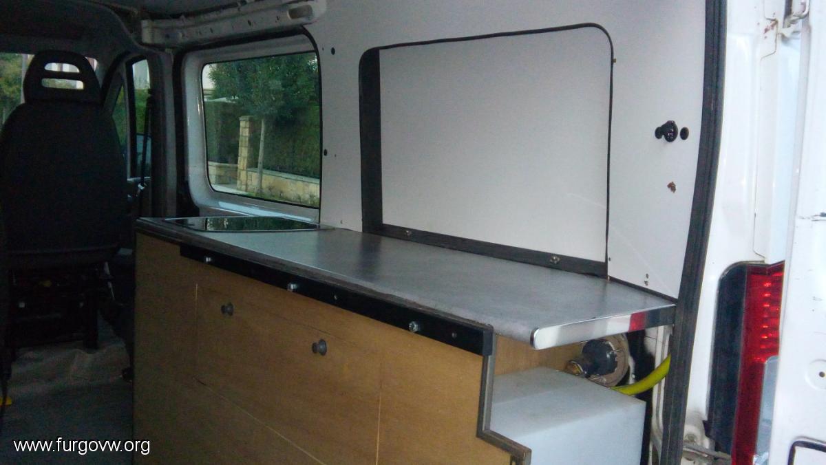

Esta es la vista general, voy forrando con melamina de 3mm el techo y las paredes, facil de limpiar y de manipular y barato, pero un tanto sucio y fragil. Me tiene bastante mosqueado una mancha que me esta saliendo en el techo, es como si entrase agua pero dudo mucho que entre agua ya que he pasado horas en la furgo, aislandola, limpiandola, en dias de sol y de lluvia y nunca entraba agua x alli... no se que puede ser, mirare q pasa cuando acabe la camperizacion.

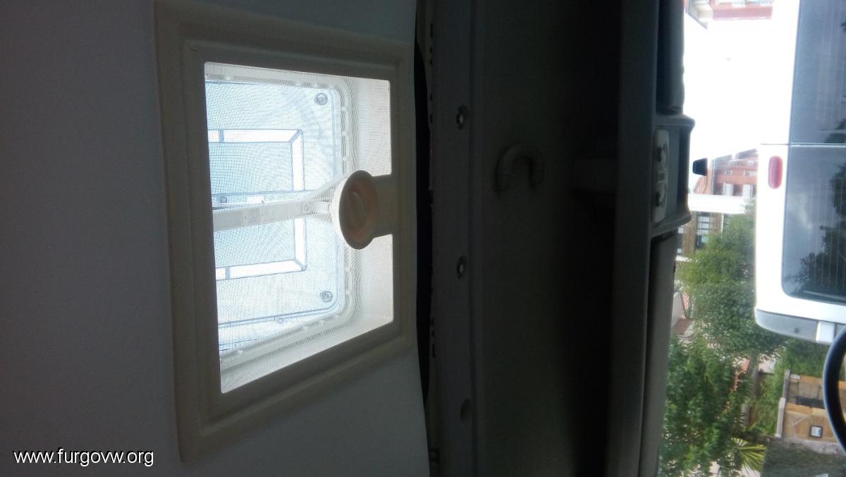

Claraboya instalada, se agradece la iluminacion que da, no tanto el ruido que saca al conducir por la autopista, espero agradecerlo mucho en verano.
Al acabar la homologación, revestiré la estructura Fasp y le are un cajon para guardar herramientas en la parte de abajo.

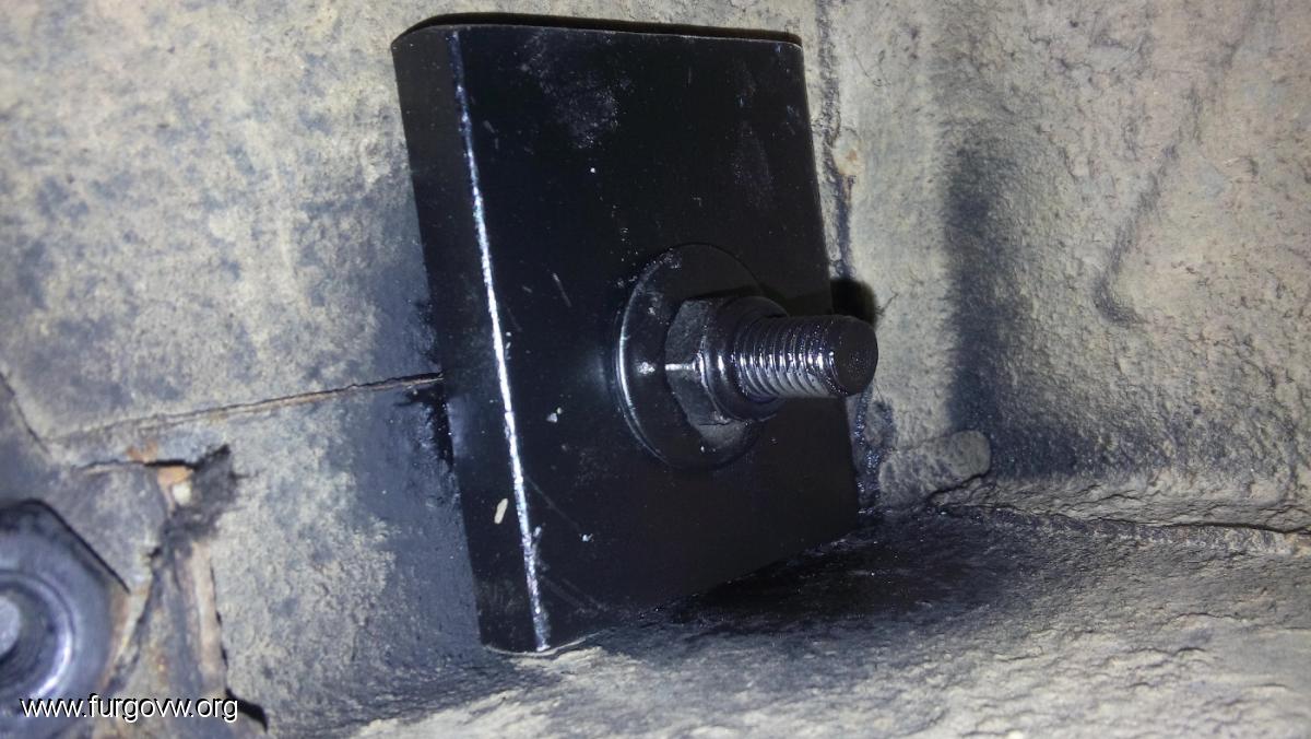

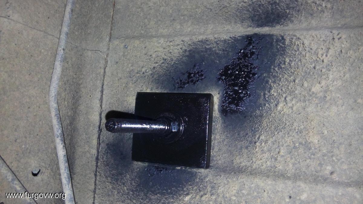

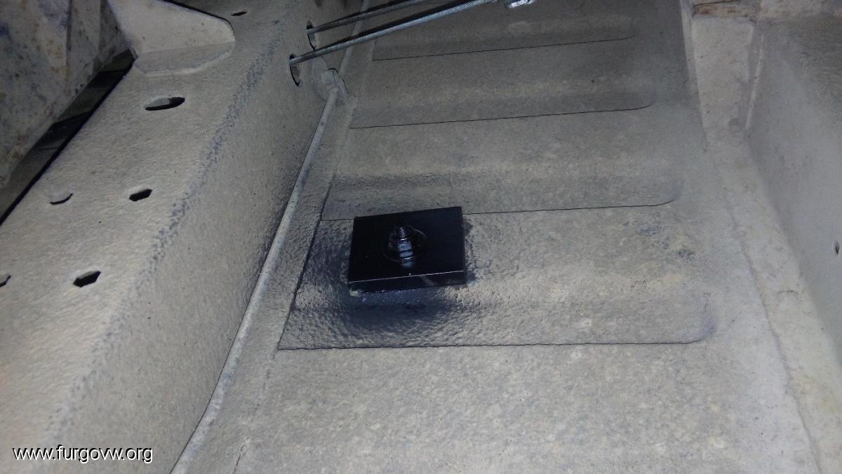

Tornillos de Metrica 8, inox A2 con pletinas de 6CMX6CMX1CM para que la estructura quede bien anclada y segura.

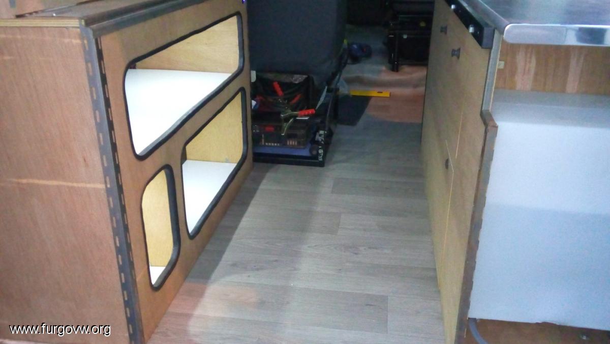

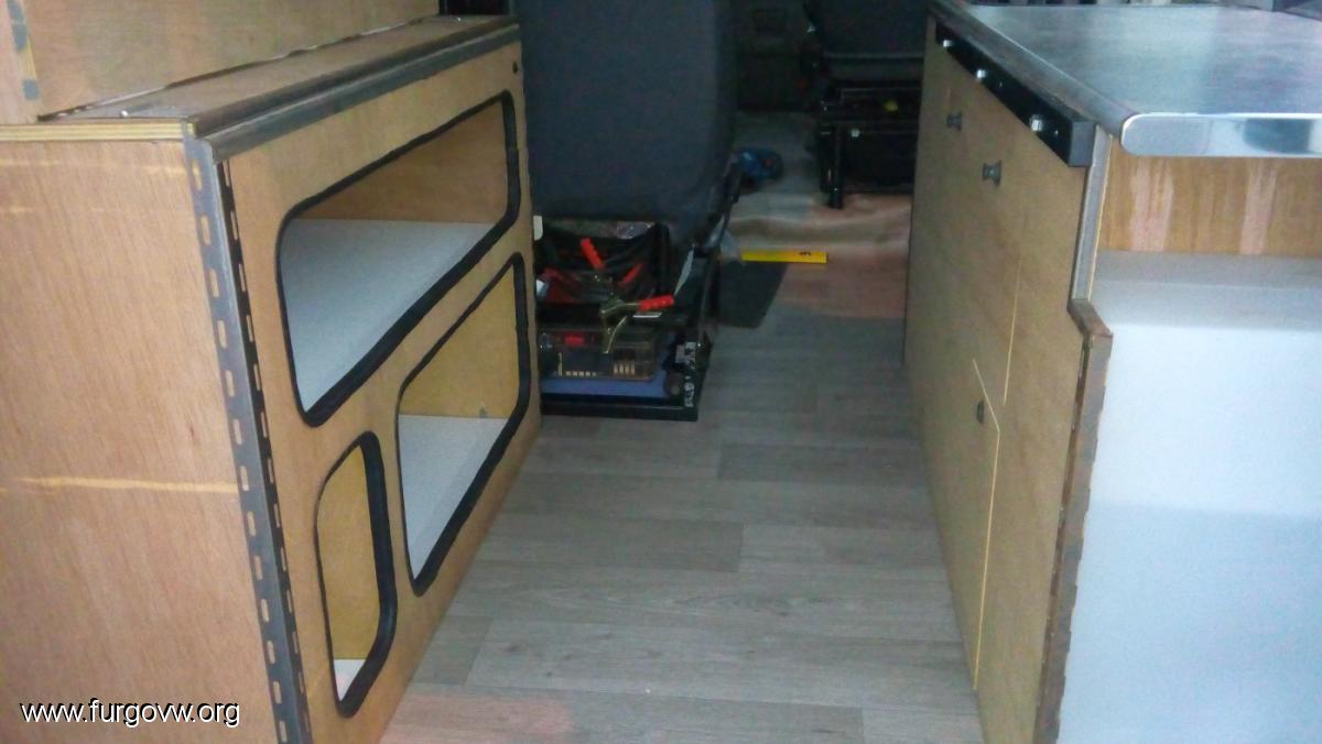

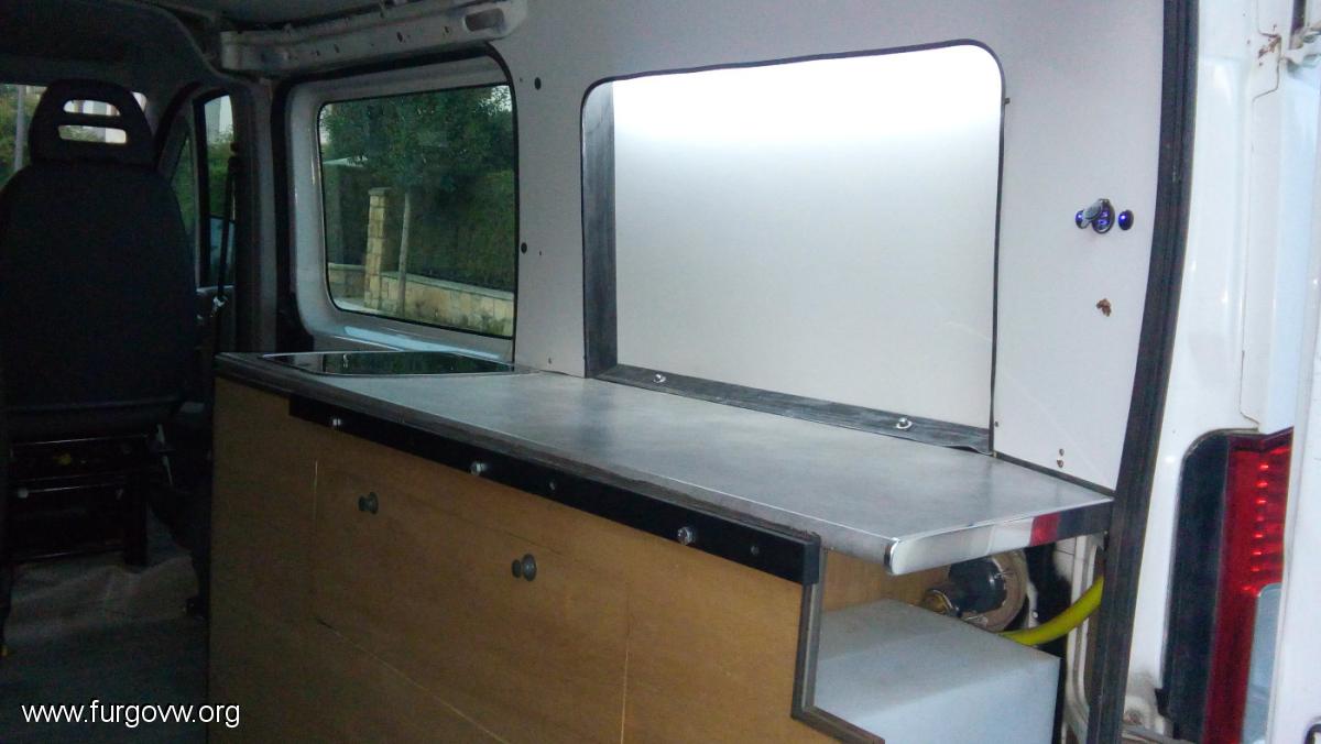

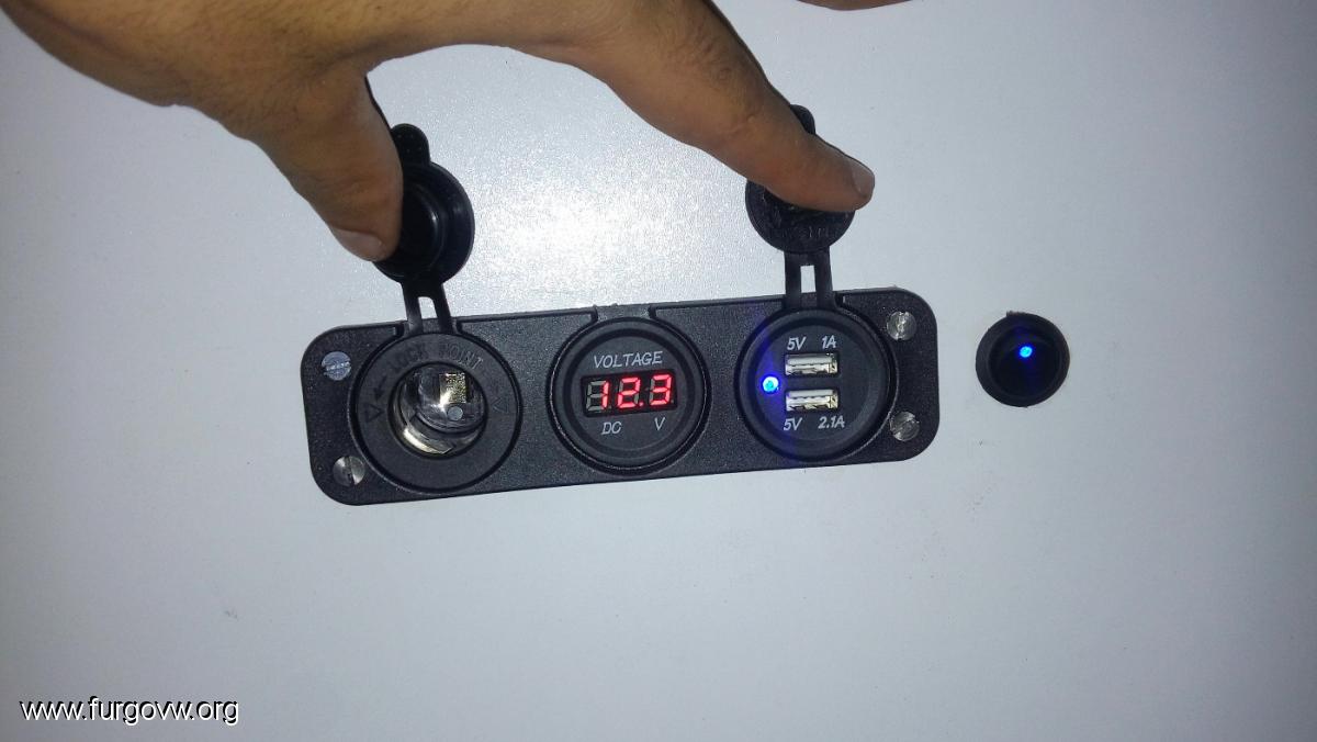

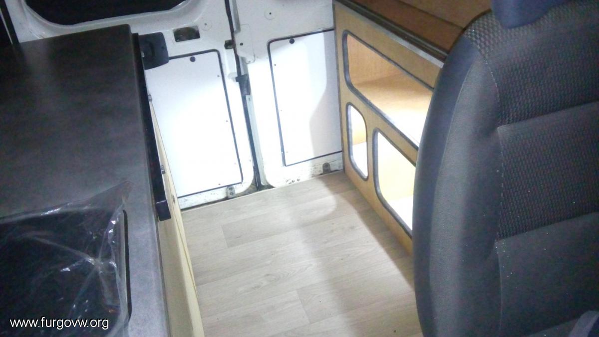

Bueno, bueno, bueno, continuamos con el monologo!!!!  Poco a poco empezamos a rematar, todo muy casero y artesanal pero me va gustando como queda, un poco sosete pero cuando ponga cortinas y alguna que otra flor, ganara en calidez!!! En otras camperizaciones he pecado de meter demasiado color y al final quedaba demasiado irregular para mi gusto.  Los leds de los chinos son una gozada, faciles de instalar, simples y efectivos, os dejo algunas fotos!
