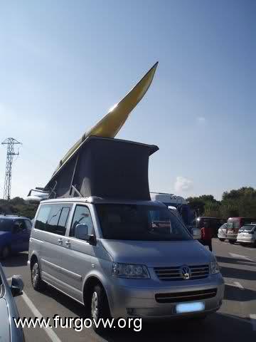

Para complementar este hilo, faltaban las fotos del delito..  ;D
Ahí van..
Oli..  :)

Oleee, genial la foto con el cuerno levantado... Y el brico...
¿Cuánto pesa tu kayak? ¿Cómo es de largo?

5 m, 17 Kgs  ;D .. No sé como es la estructura del techo de la T3, si solo es fibra, 34 Kg lo veo mucho, no sé.. En la T5 es de aluminio pero con estructura de acero, y los railes son solidarios de la estructura. Se de gente que lleva lo que tú (35 - 40 Kgs) en la Cali, y hasta levantan el techo con eso. Pero no sé si a la larga eso no dará problemas, no creo que el sistema este diseñado para esos esfuerzos.
Por lo de pasar de autovaciable de 35 kgs, a fibra de 17-20 kgs, yo no me lo pensaría..  ;D
Y en cuanto al problema de los que somos talla XS, pues yo la verdad es que llego justo, justo, y algun sustito me he llevado (y la subo solo!!) al subirla. Pero tengo un brico para esto en mente, a ver si me lio un día de estos.. Ya pondré fotos en este hilo.
