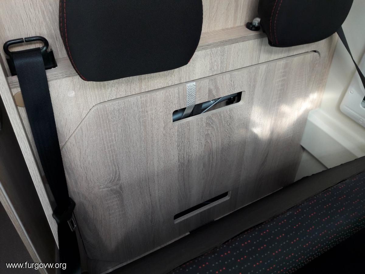

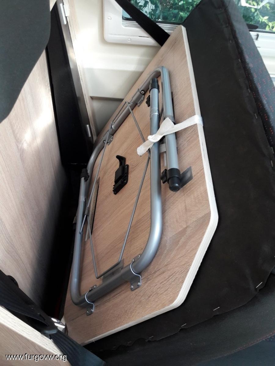

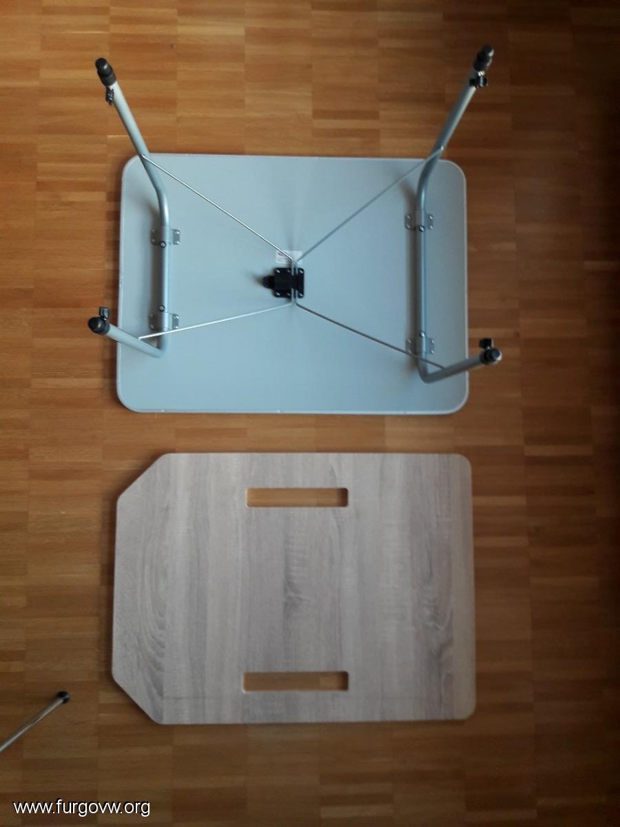

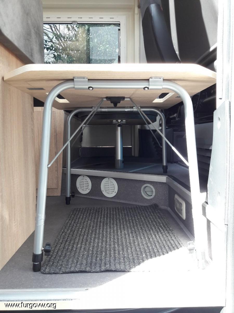

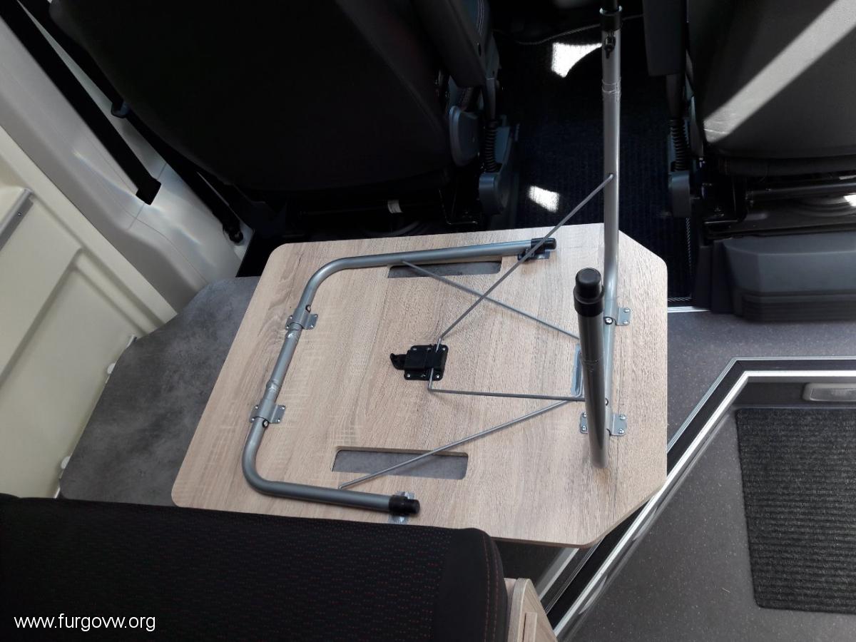

CAMA AUXILIAR DE SALON IDENTICA A LA QUE MONTA CLEVER POR SOLO 39€
Hola, os dejo este sencillo brico que he encontrado por foros alemanes, una cama auxiliar de salon idéntica a la que se puede pedir como extra y que también se puede guardar tras el asiento trasero.
No es mas que una buena manera de no pagar por la cama auxiliar de salon en el que el extra se va a los 439 eurazos!!  :o
Se trata de comprar en concreto este tipo de mesa de camping que se vende en Amazon a 39€
https://www.amazon.es/TecTake-camping-plegable-regulable-altura/dp/B01LSE5R1S/ref=sr_1_25?s=sports&ie=UTF8&qid=1527530539&sr=1-25&keywords=mesa+plegable+camping
tiene patas plegables y regulables individualmente, aun así, tengo dudas si la pata que es mas corta esta cortada o se regula hasta esa medida
El brico no tiene mas que soltar el sistema de patas de la susodicha mesa de camping y atornillarlo a la tabla que traen las Clever tras el asiento trasero, que en si es la tabla que se utiliza para la cama auxiliar que se pide como extra pero sin el sistema de patas, vamos que el sistema de patas que monta la marca(que no es nada del otro mundo, incluso apuesto que este sistema es mejor) seria por lo único que piden 439€, me parece que aquí se han colado cuatro pueblos estos de Clever..... :roll:
Y luego se guarda perfectamente tras el asiento
Y ya esta, ya tenemos una asegunda cama auxiliar en las Celebration y/o una tercera en una Vario Kids ahorrándonos un dinerillo  :)
Saludos ;)

Cita de: Furgoxo en Mayo 28, 2018, 20:22:53 pm
Saludos ;)
Jeje muy bueno y sencillo, ahora a buscar este tipo de patas plegables y regulables
Enviado desde mi Redmi 3S mediante Tapatalk
