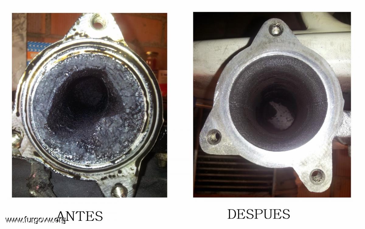

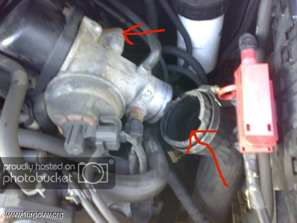

La EGR es para bien o para mal un elemento que se introdujo para reducir gases contaminantes que se emite al exterior. Lo que hace es que parte de los gases después de la combustión los vuelve a meter al motor para quemarlos y asi se reduce el dioxido de nitrógeno que la furgo emite al exterior. Las grandes ciudades tienen ese color negruzco gracias a este gas. La parte negativa de la EGR es que mete muchísima carbonilla en el interior del motor que se mezcla con aceite y forma un chapapote que va taponando algunas partes como si fuera el colesterol.
Muchas personas lo que hacen es anularla para no meter esos gases nuevamente en la combustión, en la Transit es tan fácil como ponerle una chapita, si te pillan te pueden multar aunque no he escuchado ningún caso, te podrían tirar en la ITV. Particularmente no me parece correcto lo de anularla, gracias a esas actitudes se respira mierda en las grandes ciudades y se empieza a limitar el acceso a los vehículos porque los niveles de contaminación son elevados. Al final tendrías un motor más limpio y unas vias respiratorias más sucias, yo lo veo claro, la EGR se cambian, tus pulmones no. Prefiero sacarla y limpiarla de vez en cuando, tampoco es lo mejor del mundo porque esa mierda va al agua o a la basura, pero es lo que hay teniendo un vehículo.

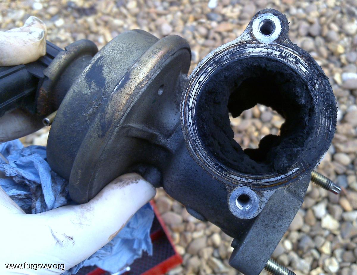

Si no me equivoco tu furgo es tracción trasera, así que la EGR la tienes según abres el capó en la parte derecha del motor. En 5 minutos la sacas, creo recordar que son 4 tornillos, dos conectores de sensores, el tubo grande de entrada de aire que lleva una brida metálica y un tubo pequeño de vacio en la parte superior a presión. Esta es la válvula EGR.
Para que te hagas una idea de como se queda una EGR de sucia
Por ahí tiene que pasar el aire que llega del turbo, así que si está muy taponado entrará mal el aire, perdiendo potencia y al tener una combustión pobre de oxígeno genera más hollín.

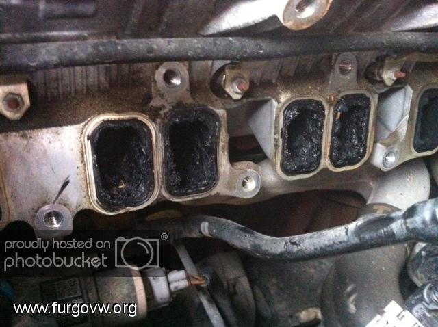

Lo que tienes inmediatamente por encima de la EGR, esa parte negra como de plástico es el colector de admisión, ahí se desvia el aire hacia los 4 cilindros, por supuesto también se llena de chapapote. Yo lo sumergí varias veces en gasolina, frotaba como podía podr dentro y después limpieza con agua y desengrasante... repitiendo bastantes veces.
Y para que te hagas una idea esta es la cavidad en el bloque motor hacia el cilindro después del colector, también lleno de chapapote, eso ya no puedes sacarlo, pero una vez que quitas el colector puedes limpiarlo con un trapo impregnado en algún disolvente y le vas dando con el dedo sacando la porquería.

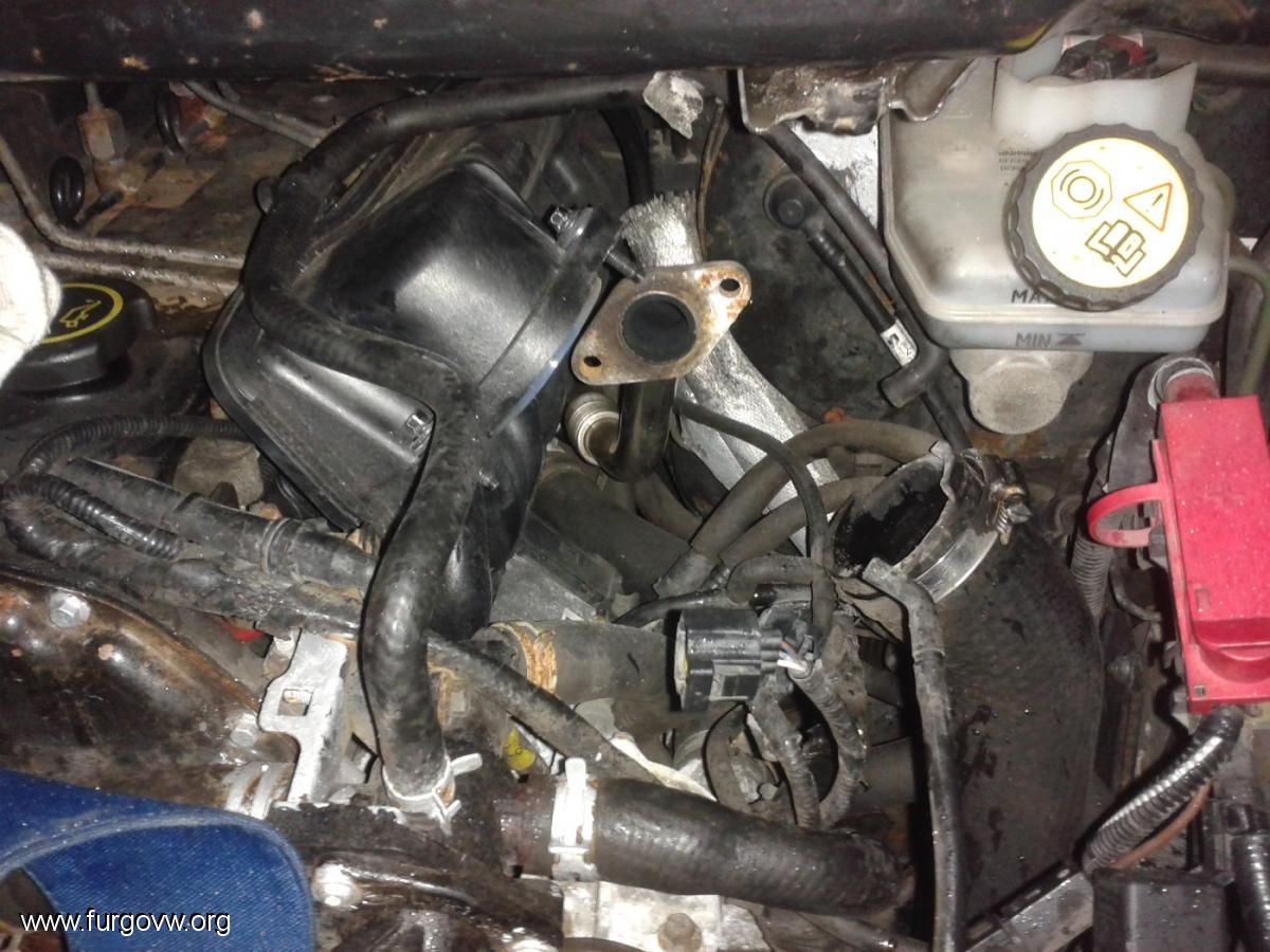

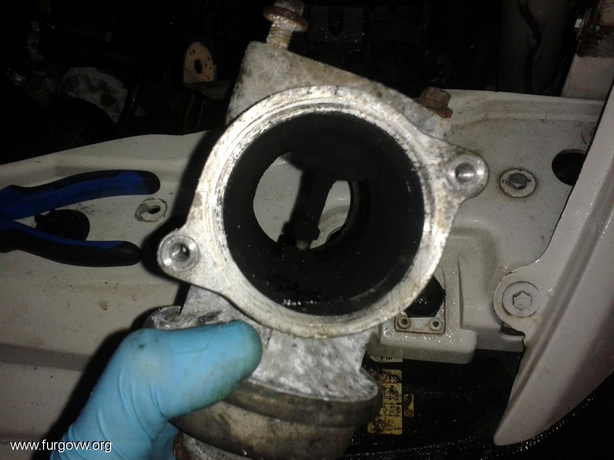

Bueno pues me lié y la saqué el EGR
Y está sucio,pero no es escandaloso.Ya que está fuera lo voy a limpiar con gasolina.
Le quiero sacar el colector como me dijo alberizo,pero solo encontré un tornillo.alguien sabe como se saxa u si es facil?

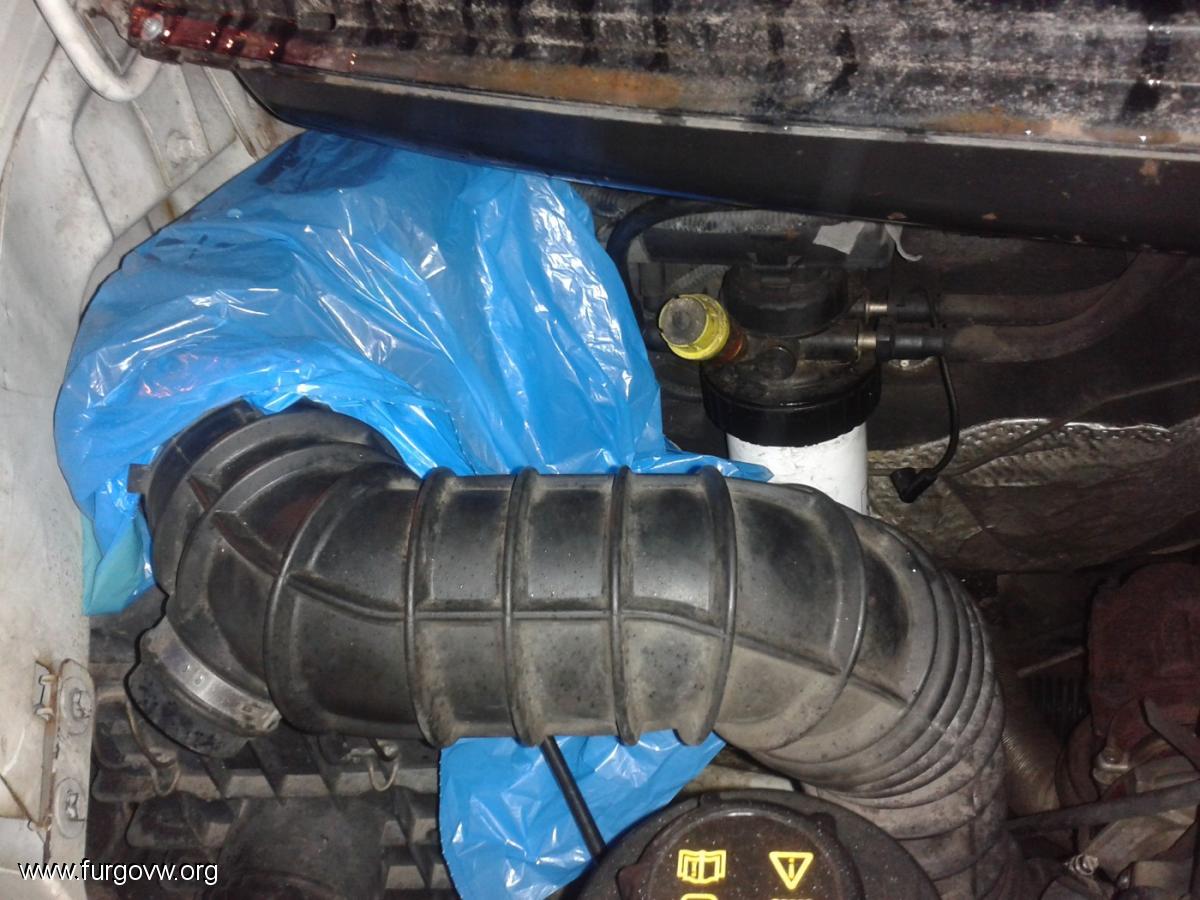

Esta furgoneta entre otras cosas tiene el problema de que le cae agua por el motor...cosa que aun no me puse a mirar.

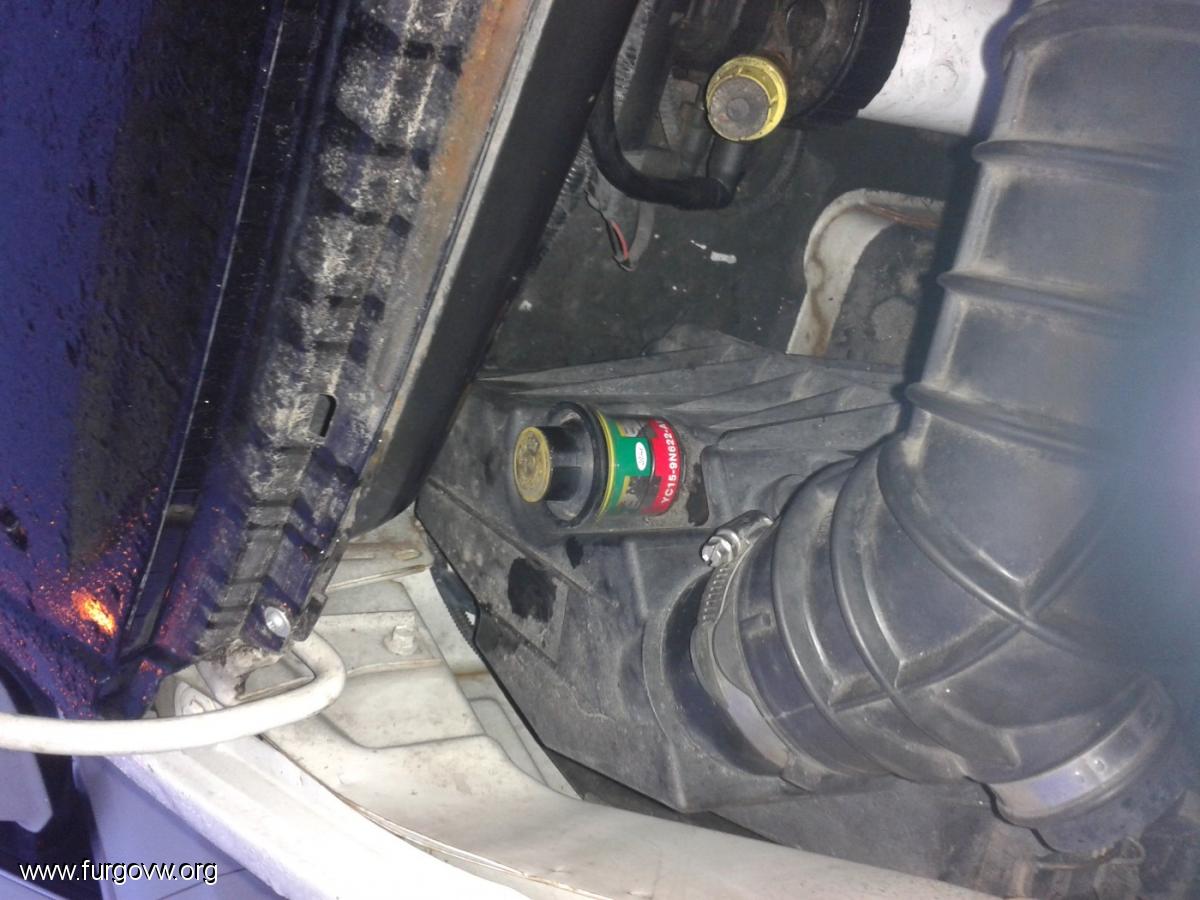

Me di cuenta el dia que cambie el filtro del aire.esraba mojado y habia un charco.vi que encima de la carcasa del filtro hay una capsula con una marca roja y verde y esa capsula va conectada a la carcasa del filtro del aire mediante una goma....y es por ahí por donde le entra el agua al filtro.
Alguien sabe que es es capsula?
Pasa algo si la quito y tapo el agujero de la carcasa del filtro?

Parece que es un testigo del estado del filtro , las mk7 lo llevan en el de gasoil , e indica el nivel de obturación del filtro .

Si el del gasoil tiene otro testigo de esos.
Entonces se lo quito y lo tapo y fuera.

Enhorabuena por animarte con la EGR, seguro que no te ha parecido tan difícil como pudiera parecer, para la admisión es también muy fácil, son 8 tornillos, el problema es que alguno de los últimos tienen mal acceso y toca hacerlo a ciegas con una carraca. La verdad que no se ve muy sucio. Si ves complicado la admisión no te compliques. Aquí tienes un esquema de los 8 tornillos. En el manual que te pasé tienes paso a paso el desmontaje en la sección 303-01A-23
Como te dice Ta es un testigo para saber en que estado está el filtro, como con el de gasoil. Yo la verdad que no les doy mucho crédito. No es imprescindible.
Sobre las goteras puedes ver en mi hilo como lo solucioné, en esta furgoneta es un problema de diseño que en la versión siguiente solucionaron. No eres el único con el problema, yo hice una ñapa que aunque algo de agua se sigue colando se ha reducido muchísimo, ya solo tengo muy poco en los inyectores cuando llueve mucho, pero en el filtro nada y me pasaba como a tí, filtro encharcado, en la parte de abajo de la caja tiene un sumidero, asegurate que no esté taponado.
En tubo que viene del intercooler (el gordote que has quitado de la EGR) ¿está como sucio por dentro? ¿Es aceite? ¿Está fresco al tacto? Porque podría ser que te tire aceite el turbo y me extrañaría que lleguese tan lejos fresco.
