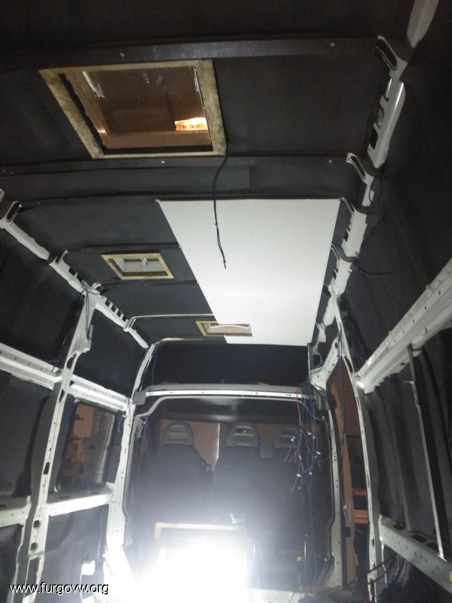

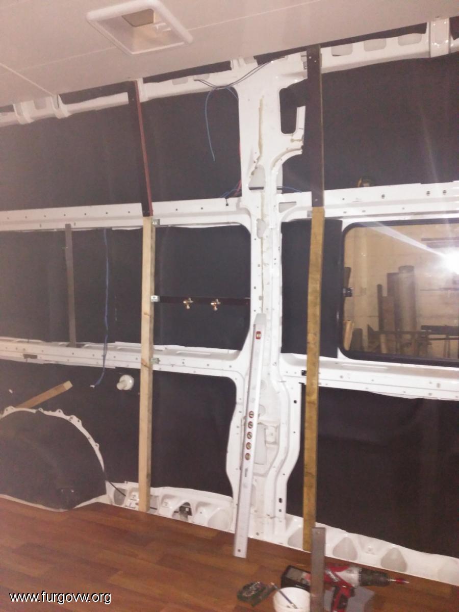

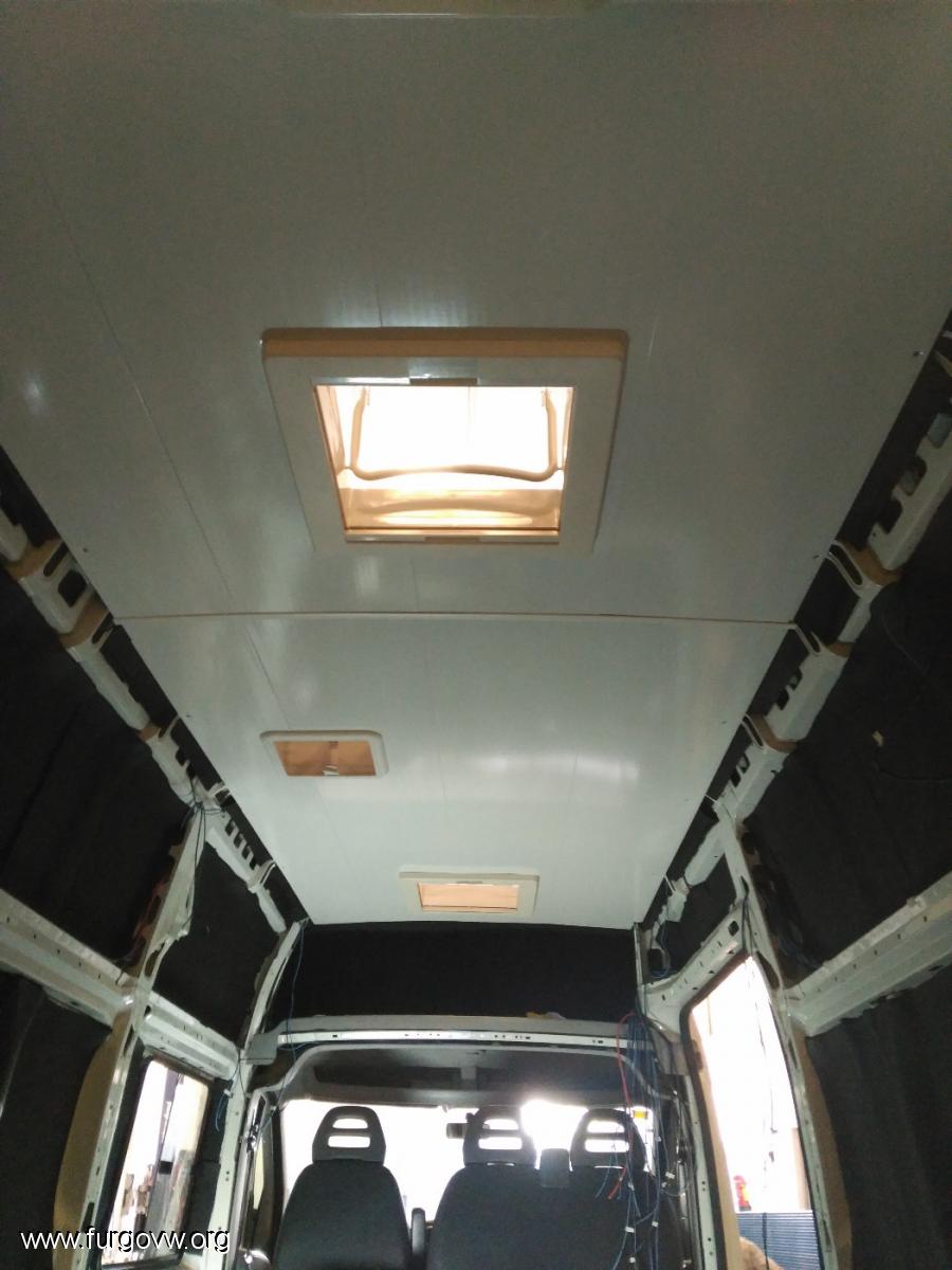

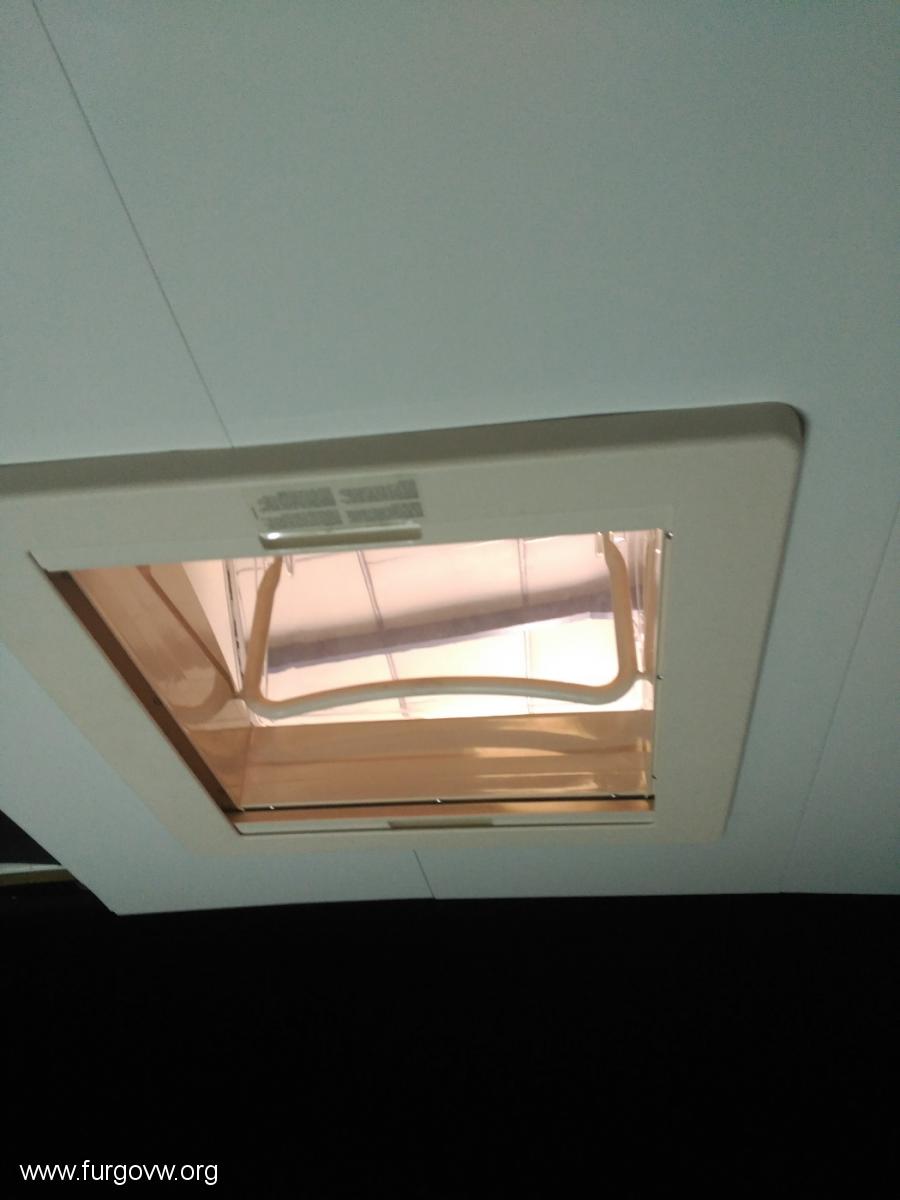

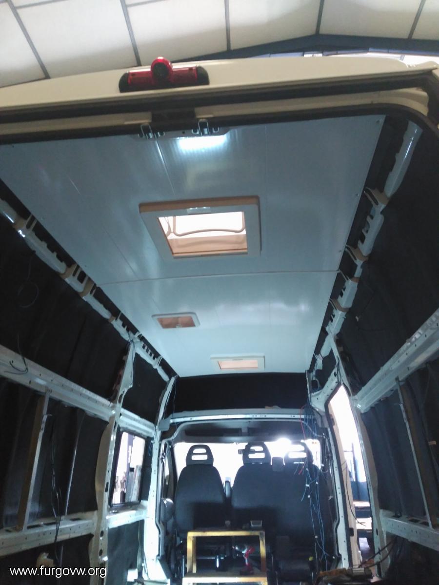

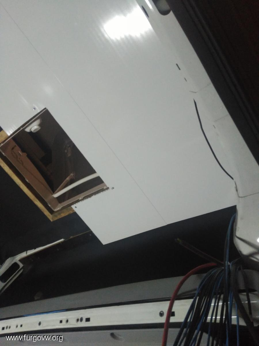

e dejado unos puntos de corriente a 12v escondidos debajo del marco al lado de cada claraboya por si hay que conectar algo,respecto a la iluminación e decidido ponerla en tiras led por eso no se ve ningún punto en el techo tengo intención de encastar unos perfiles led en los muebles generales i unos cuantos puntos por zonas.

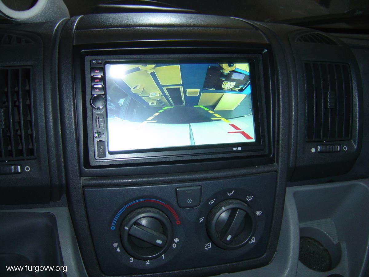

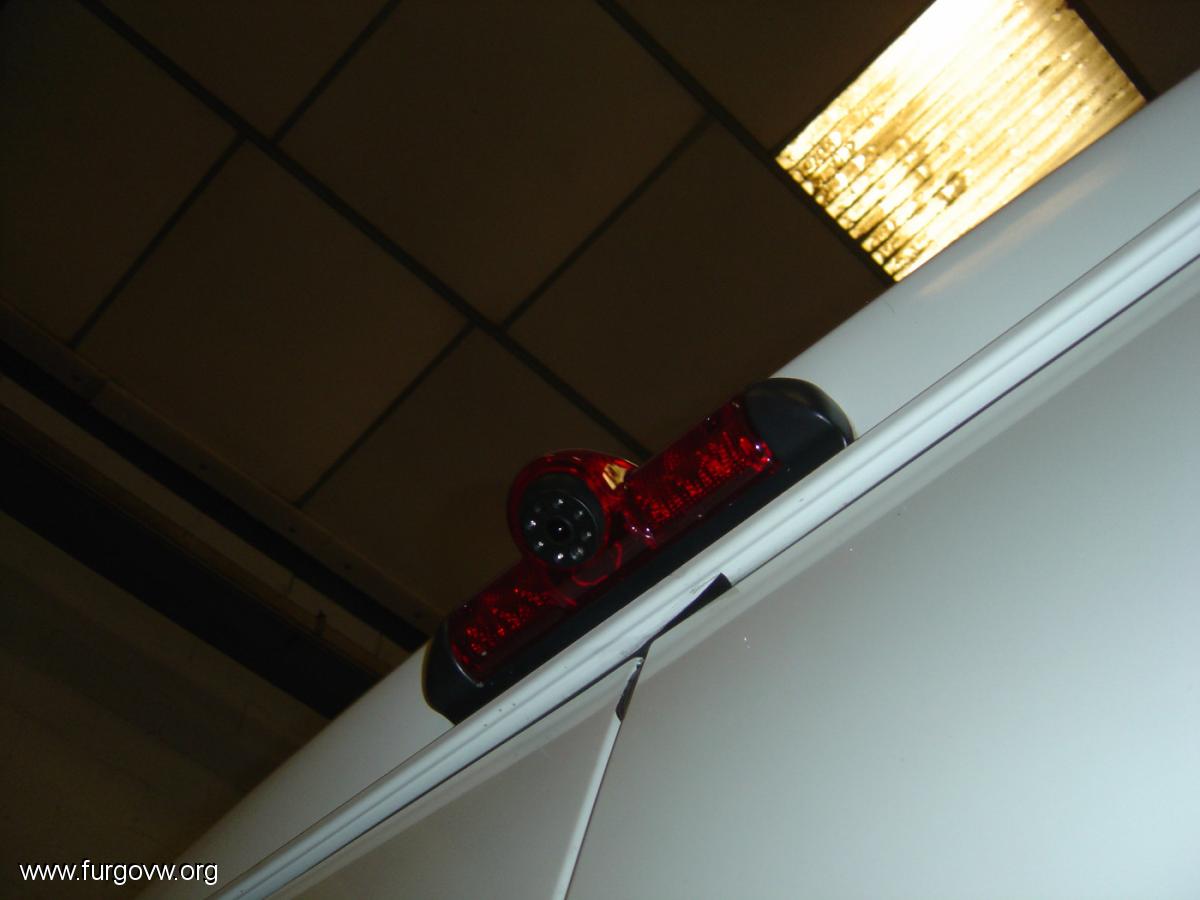

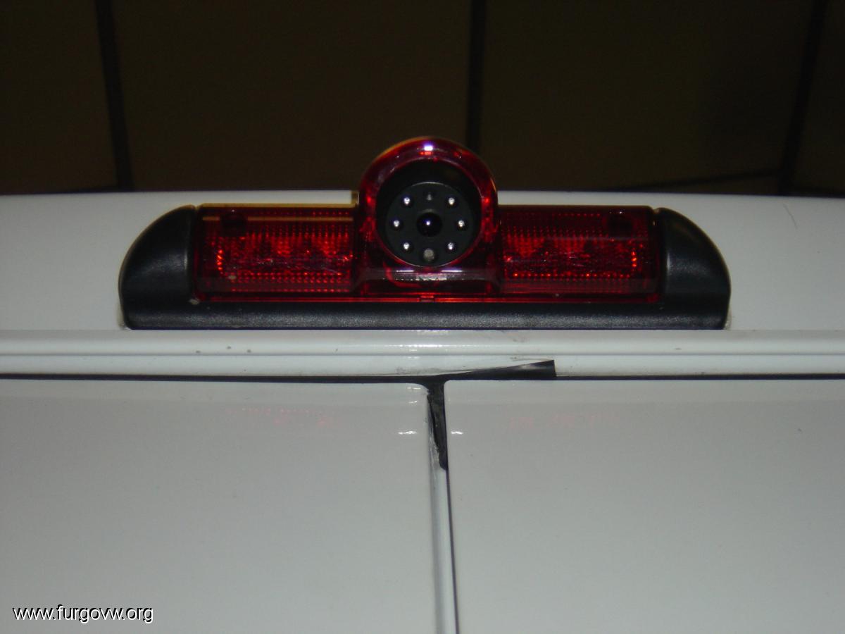

tanbien e montado una cámara trasera despues de mucho buscar e decidido poner este modelo que va todo junto cámara i luz de freno.
la calidad de la imagen es buena i no hay que hacer agujeros en la chapa  solo quitar la luz de freno i poner la luz nueva.
pronillo
Cita de: MARCOLOLO en Mayo 16, 2017, 17:37:30 pm
Hola MarcoPolo, me gusta mucho esa camara, ¿donde la comprastes? ¿cuanta pasta?

MARCOLOLO
hola pronillo pues la cámara la pille en aliexpress i vale sobre 75 euros pero yo la compre el 11//11 que es un día de rebajas cibernéticas i no llego a 55 euros, es carilla pero merece la pena.
la calidad es bastante buena i viene con 10 metros de cable para conectar,tanbien compre la radio doble din i costo menos que la cámara salio por 40 euros!!!. si no tienes prisa  merece la pena.

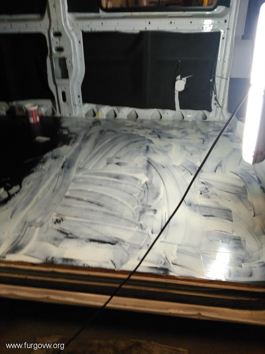

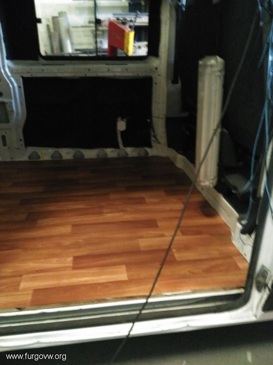

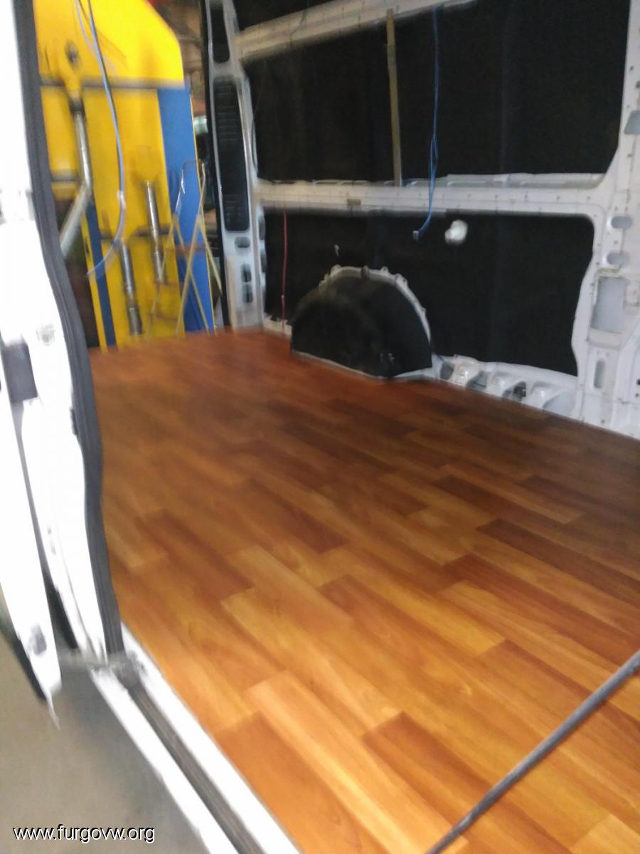

Continuamos con el suelo ,tablero de contrachapado Fenolico de carrocero  de 22mm i sintasol encolado
MARCOLOLO

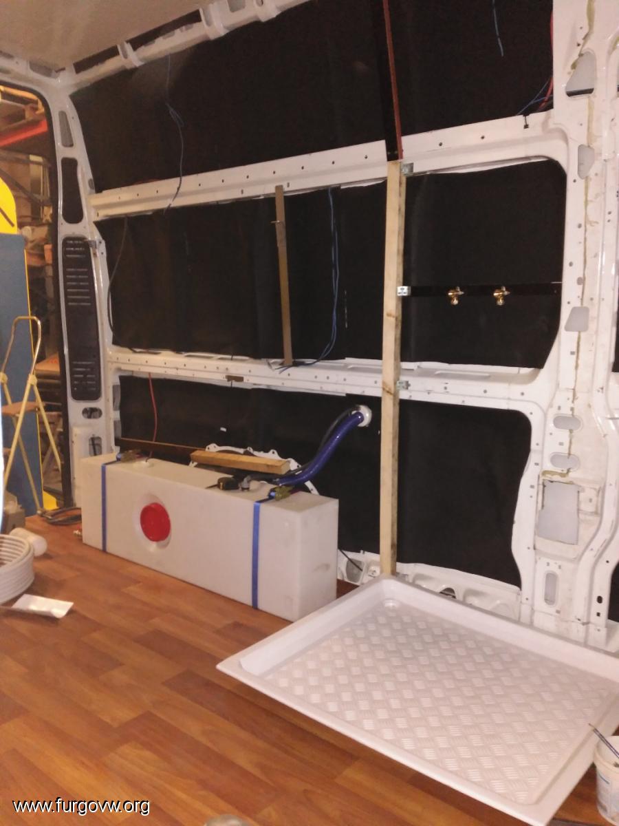

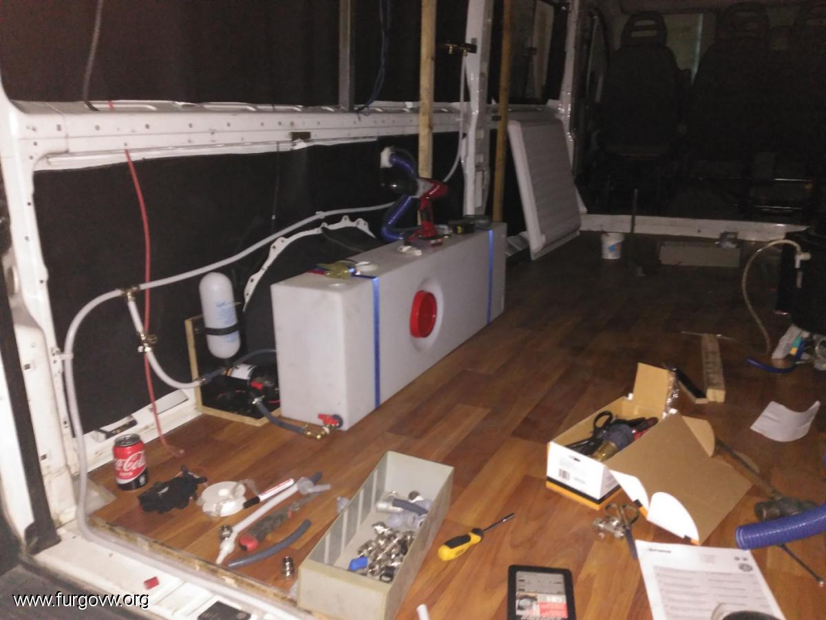

Empezando  a plantear el baño  deposito de agua en baúl trasero
