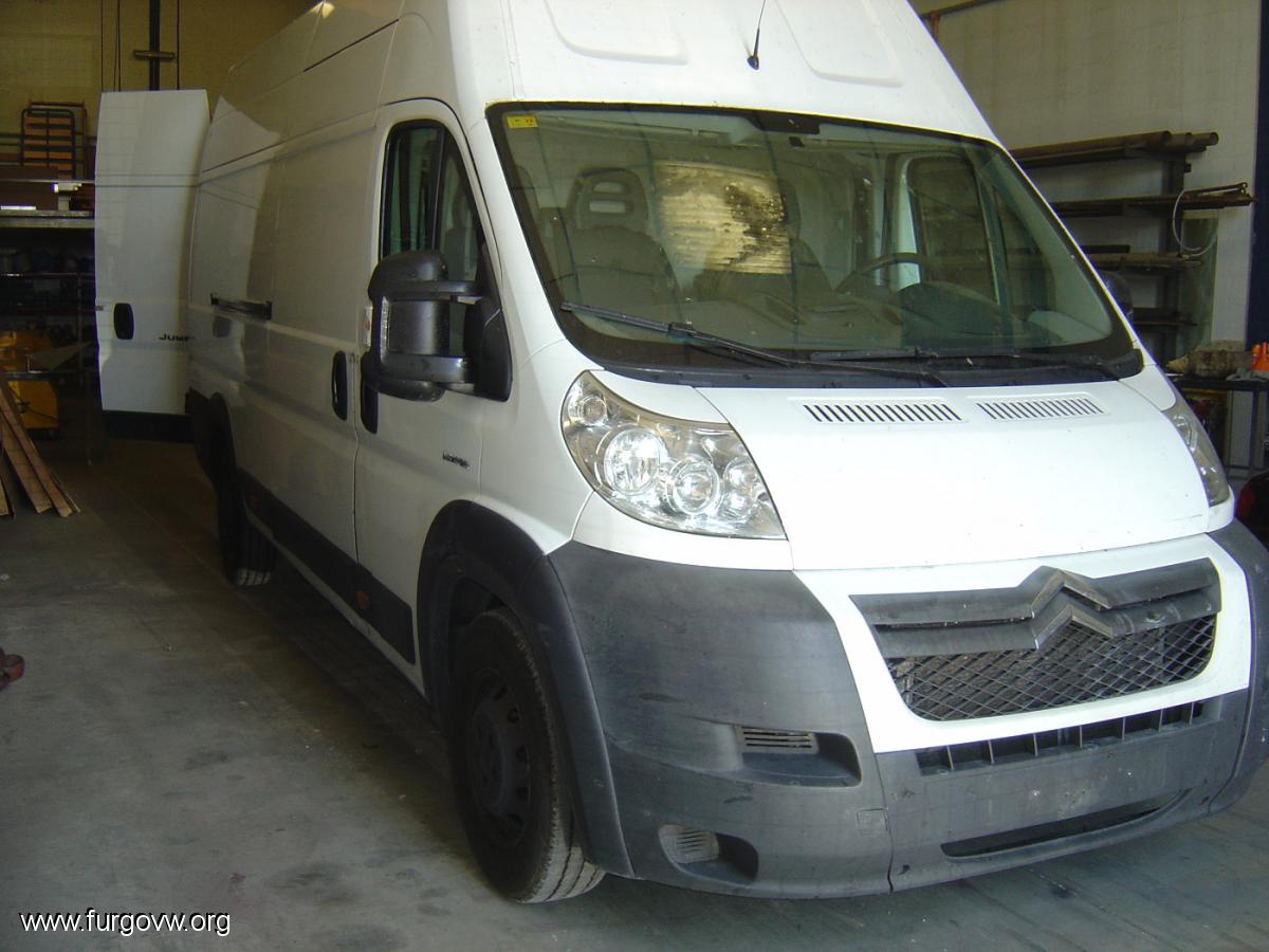

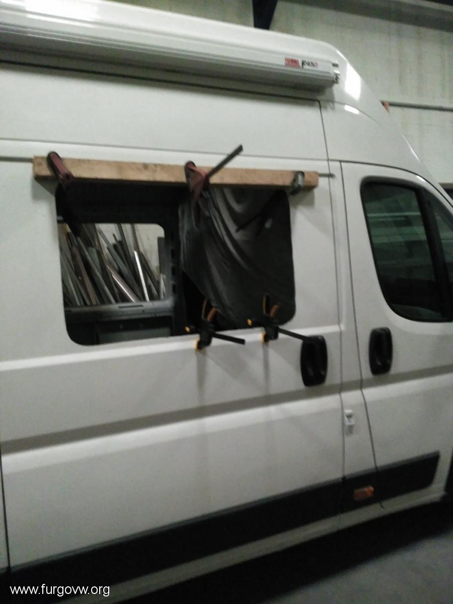

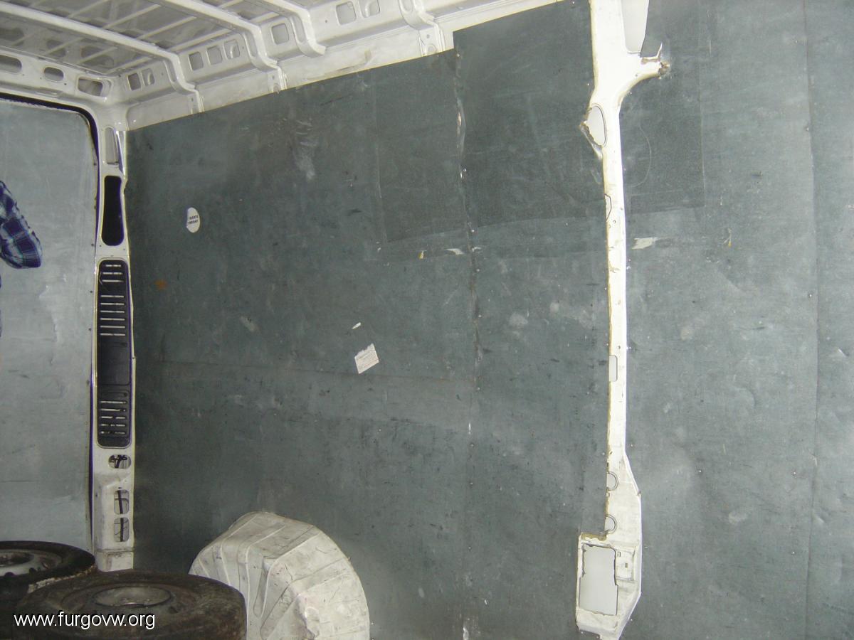

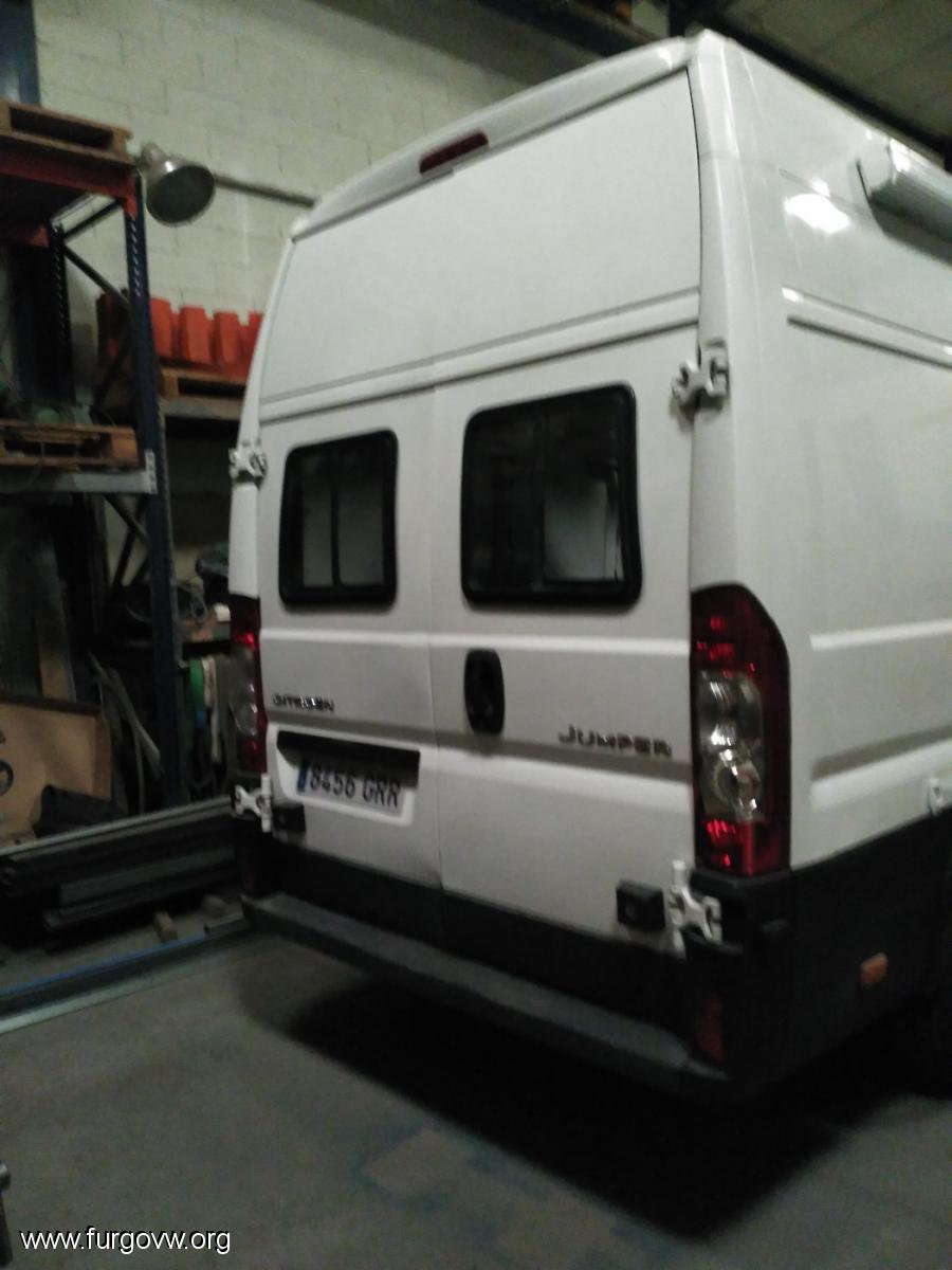

repasando los plasticos i puliendo pintura.

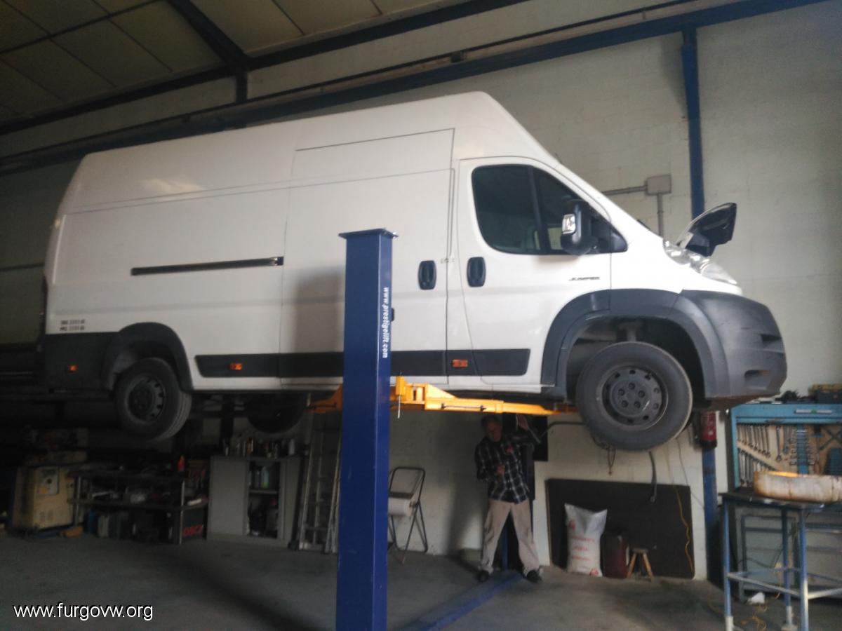

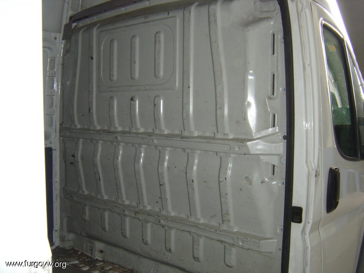

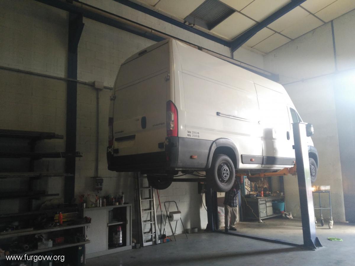

revisando los bajos i mecanicamente.

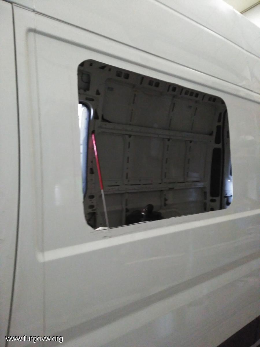

cortando ventanas.
MARCOLOLO

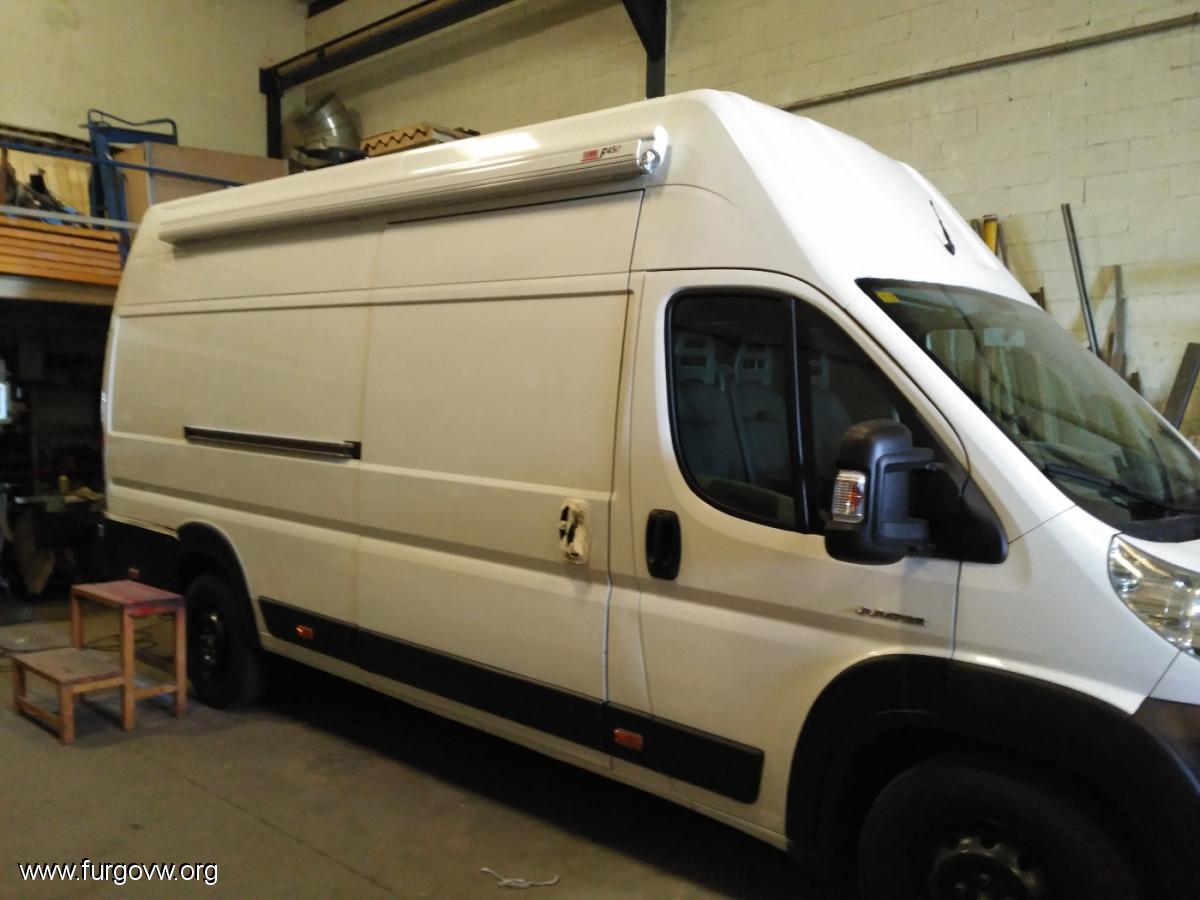

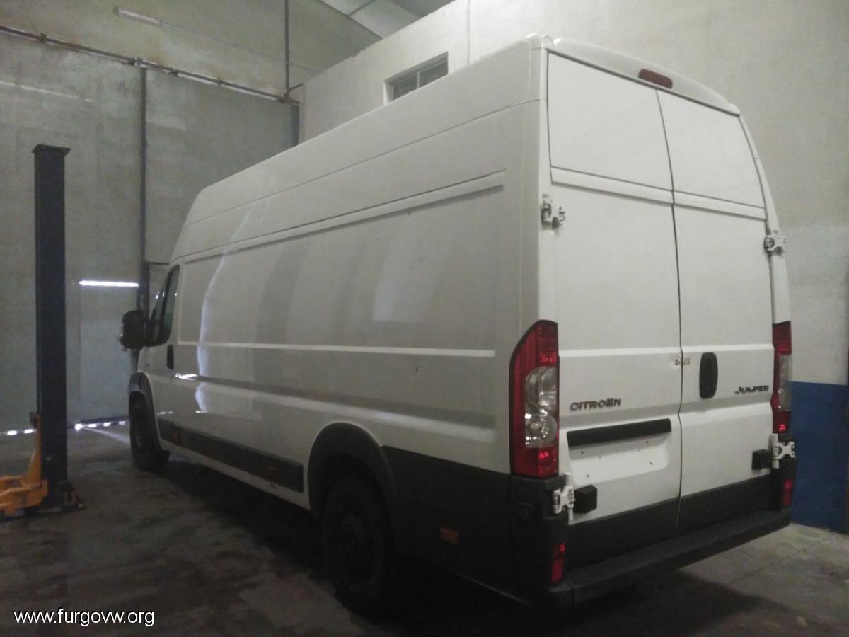

>:(montaje de toldo f45.

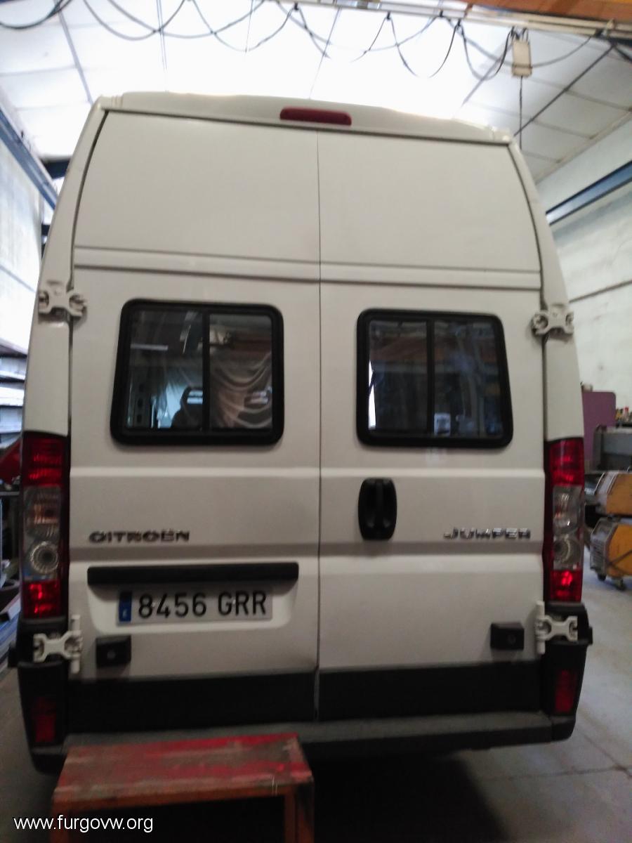

ventanas traseras.

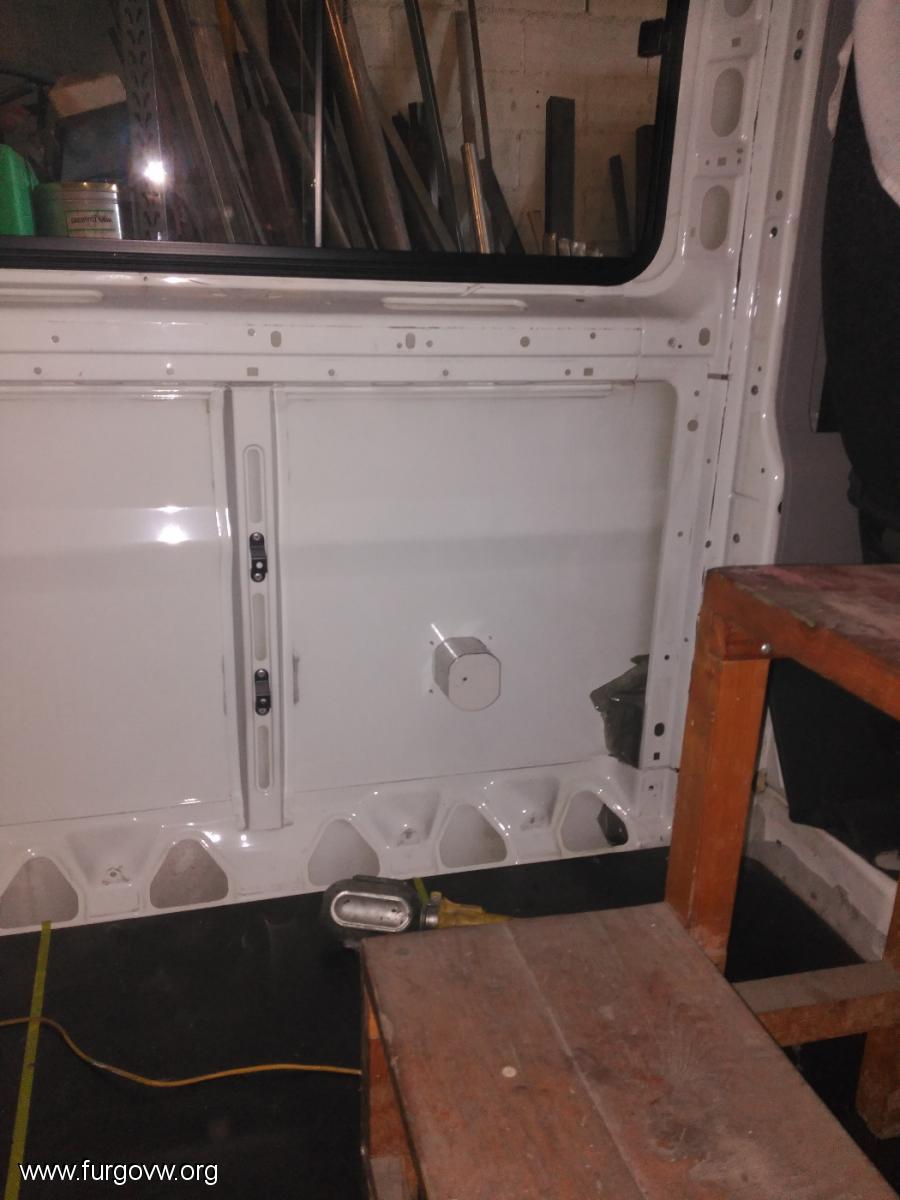

montando tomas de luz i agua.

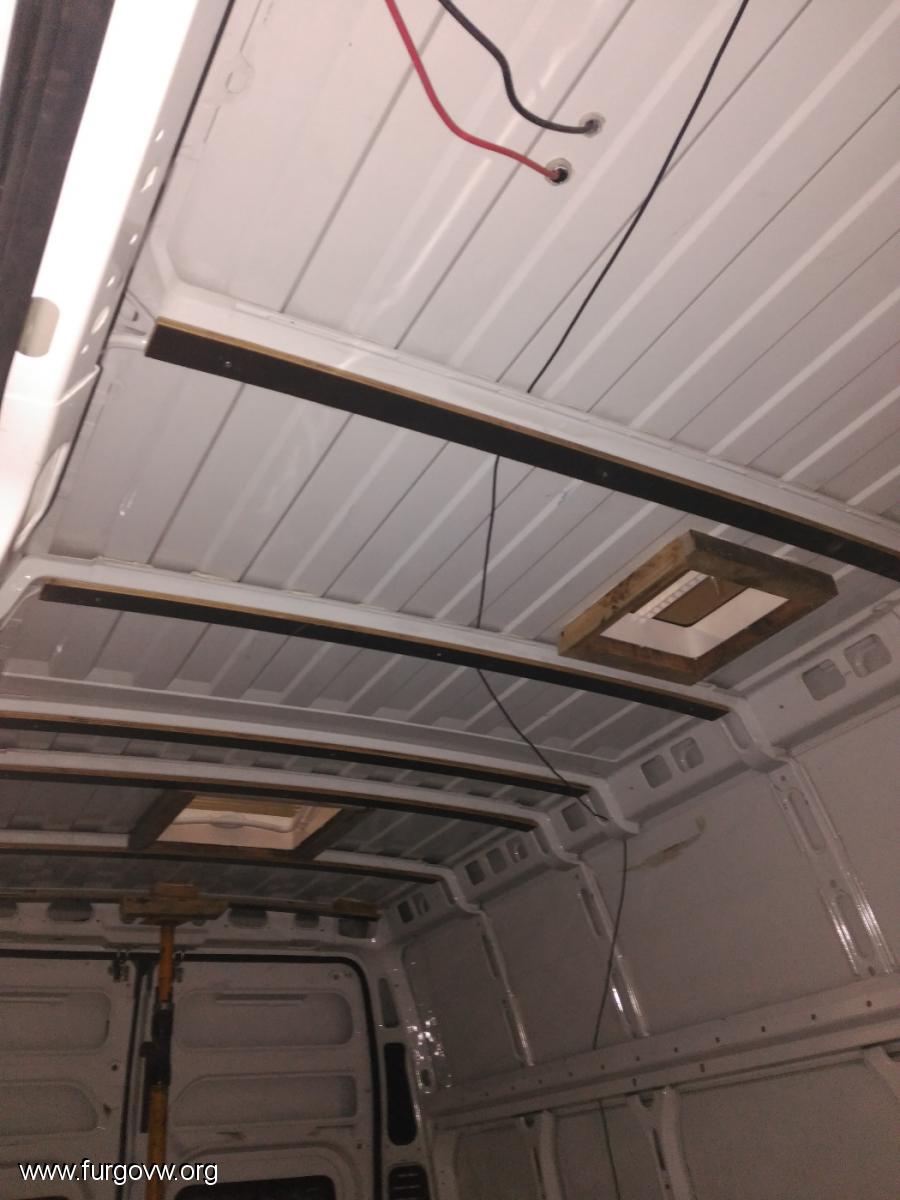

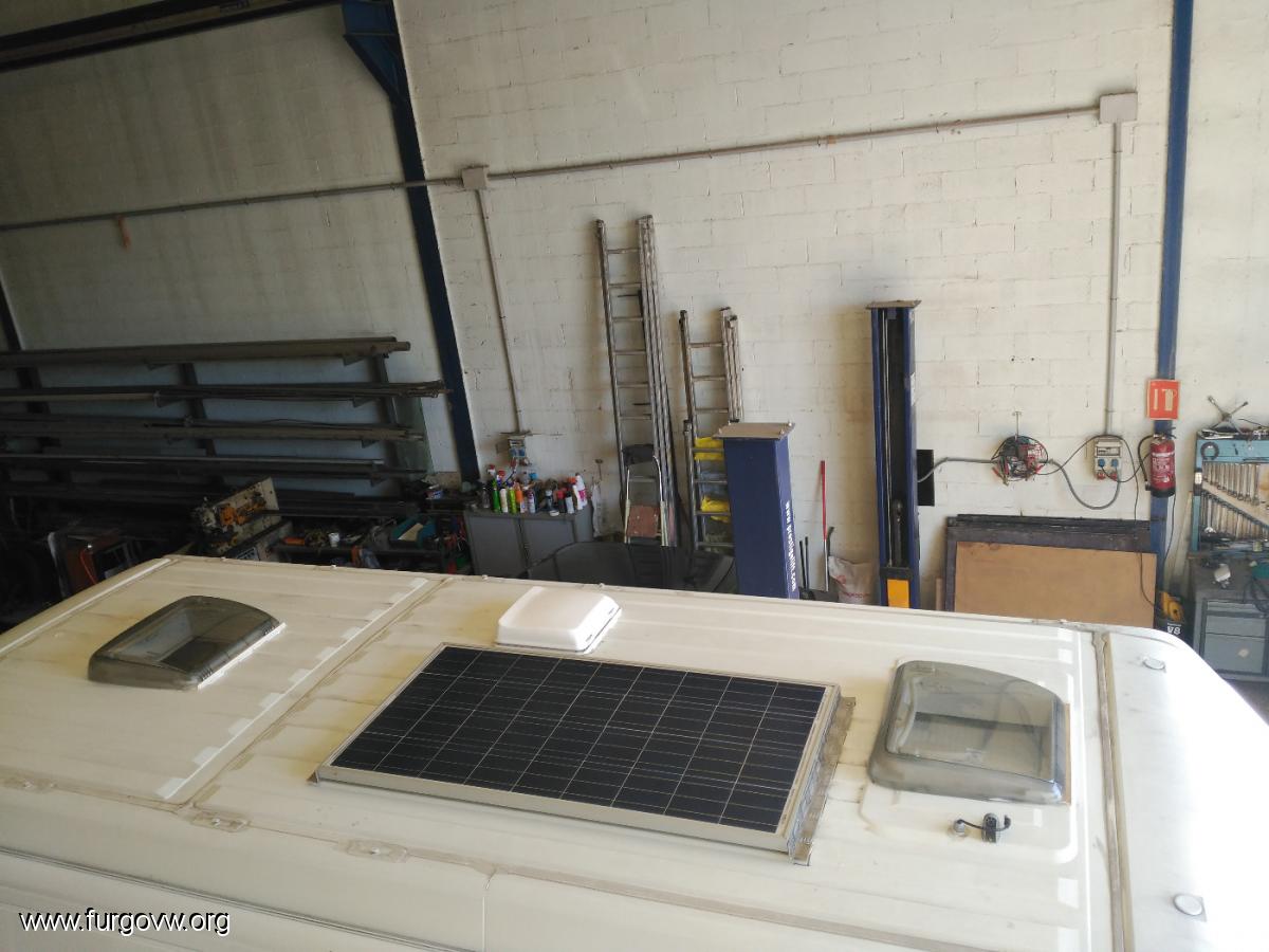

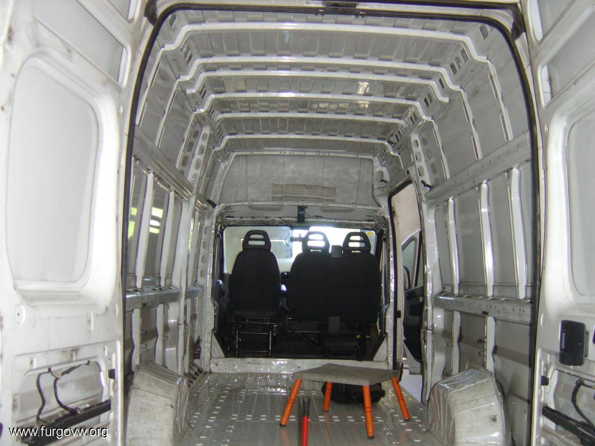

rastreles techo i claraboyas
placa solar i claraboyas.

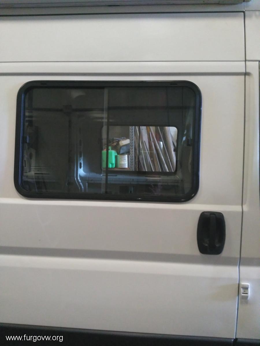

Enorabuena, que buen furgon.se nota cuando uno tiene experiencia lo claro que tiene las ideas .En  ventanas laterales cuales les vas a poner.
MARCOLOLO
Hola a todos i gracias por vuestras opiniones
De ventanas laterales e estudiado las opciones i e colocado dos ventanas correderas tipo Ford Transit pero nuevas i en las traseras dos de c15 para ventilar bien,por el interior instalaré oscurecedor i mosquitera remis sumando los dos todavía sale más barato que las poliplastic o las seitz.

Yo también tengo puestas ventanas de Transit te recomiendo si le vas a echar sicaflex que sea negro porque queda un poco separada y con blanco no queda tan bien.
MARCOLOLO
gracias neptuno_a80 la tuya me encanta ;D la tengo controlada.
hola josemabo las ventanas son tipo ford transit pero no son de ford transit así que al ponerlas con sika blanca queda bien,pero gracias por el apunte. mas avances:

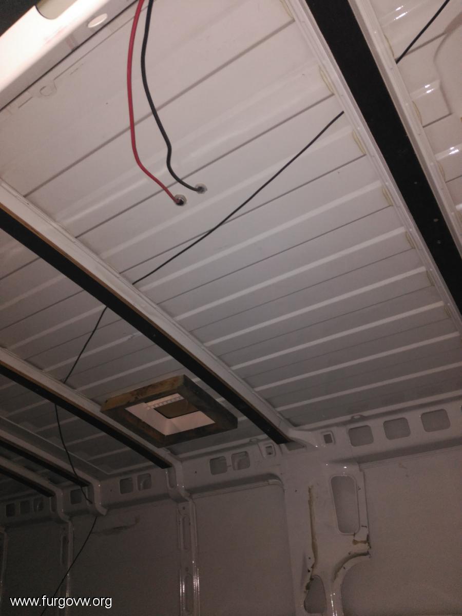

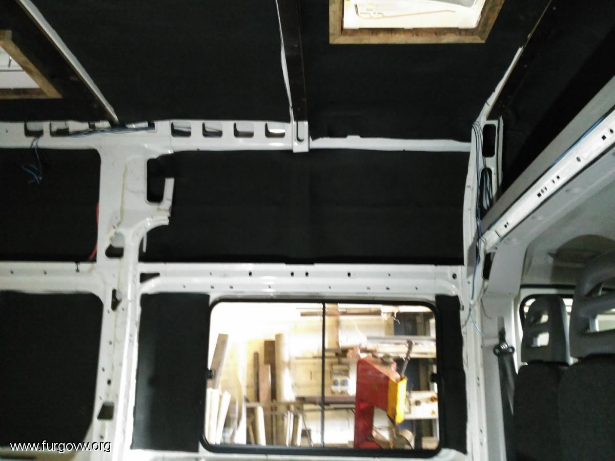

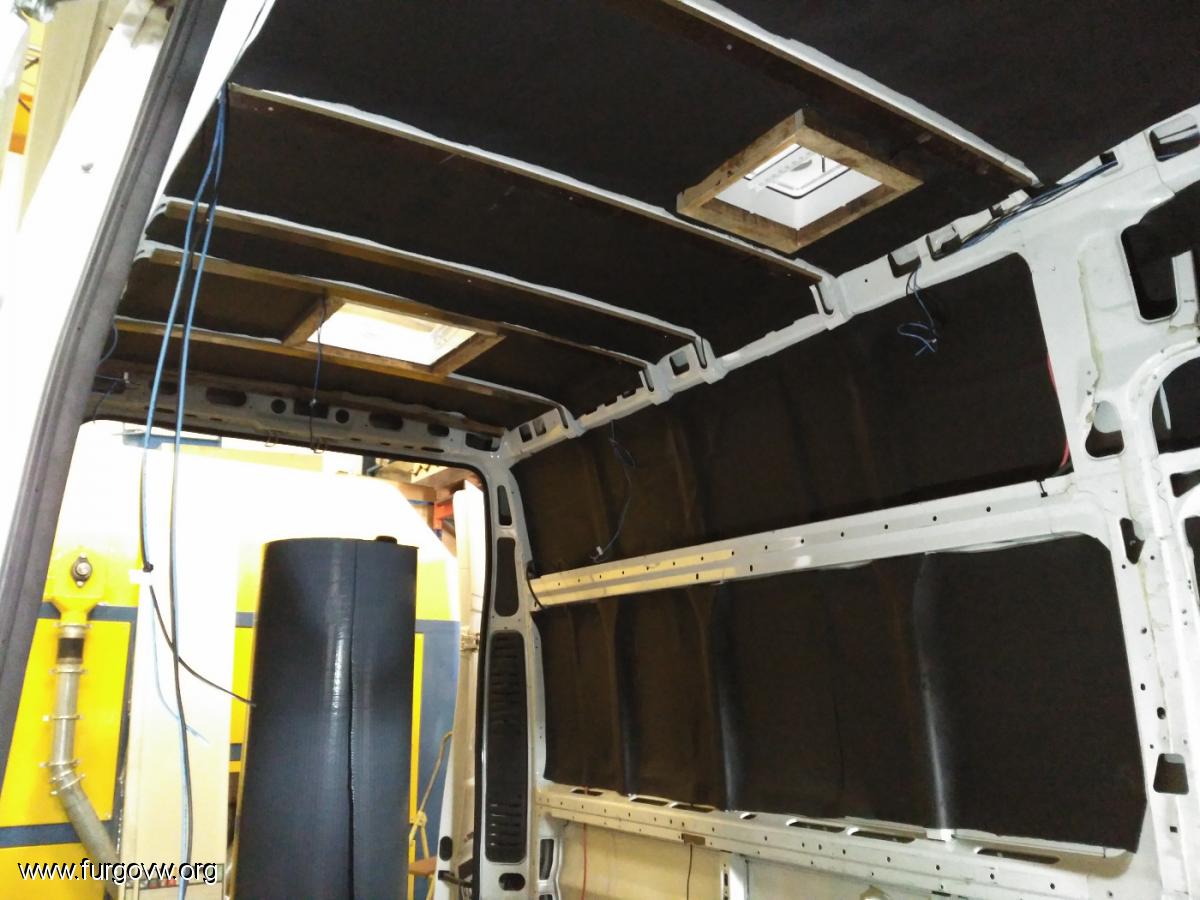

al final  despues de aislar todo e optado por forrar el techo con friso de pvc blanco, el acabado es bastante bueno i el precio asequible.
e visto muchas furgos con friso de pvc pero puesto al ancho de la furgo, yo e optado por ponerlo al largo queda mejor menos empalmes i juntas a la vista. e puesto unos rastreles de 12 mm de grueso cortando un tablero de contrachapado fenolico a tiras con retales de tableros que lla tenia i los e atornillado a los nervios del techo i así  queda una cámara de aire de 1cm.
