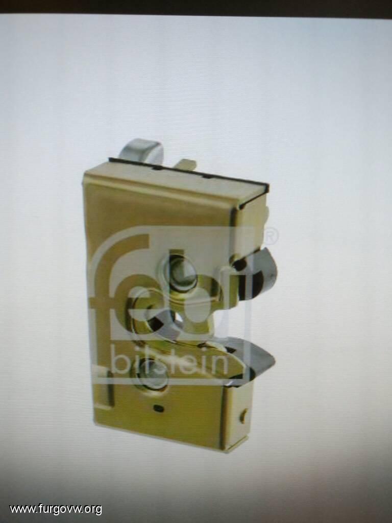

wind_dre01
Hola.
A mi me pasa eso que dices, no cierra bien y la cierro apretando por la parte trasera  dla puerta. Si cierro más fuerte rebota y se abre.
Una vez cerrada, en marcha, se abre sola por cualquier bache, incluso al cerrar el maletero o cualquier puerta delantera, se abre.
Yo creo que la pieza que falla es la cerradura trasera (no la de la llave), esta se ve por detras, con la puerta abierta.
Adjunto foto. He encontrado en Mecathecnik una parecida pero pone que es de Golf, Polo, Scirocco, pero no pone que sea para T3.
Crees q este es el problema?
Esta d Golf servirá??
Nota:mi T3 es inglesa y la puerta corredera la tengo en el lado izquierdo.
La referencia de la pieza es 252843603A
Enviat mitjançant dispositiu mòbil
alcasa
Creo recordar que tengo en mi trastero más de una como esta, dejame que el lunes mire si tiene la misma ref y te respondo por privado.
¿De dónde eres?
wind_dre01
Cita de: alcasa en Enero 18, 2019, 16:58:06 pm
¿De dónde eres?
Hola gracias. Soy de Barcelona.
