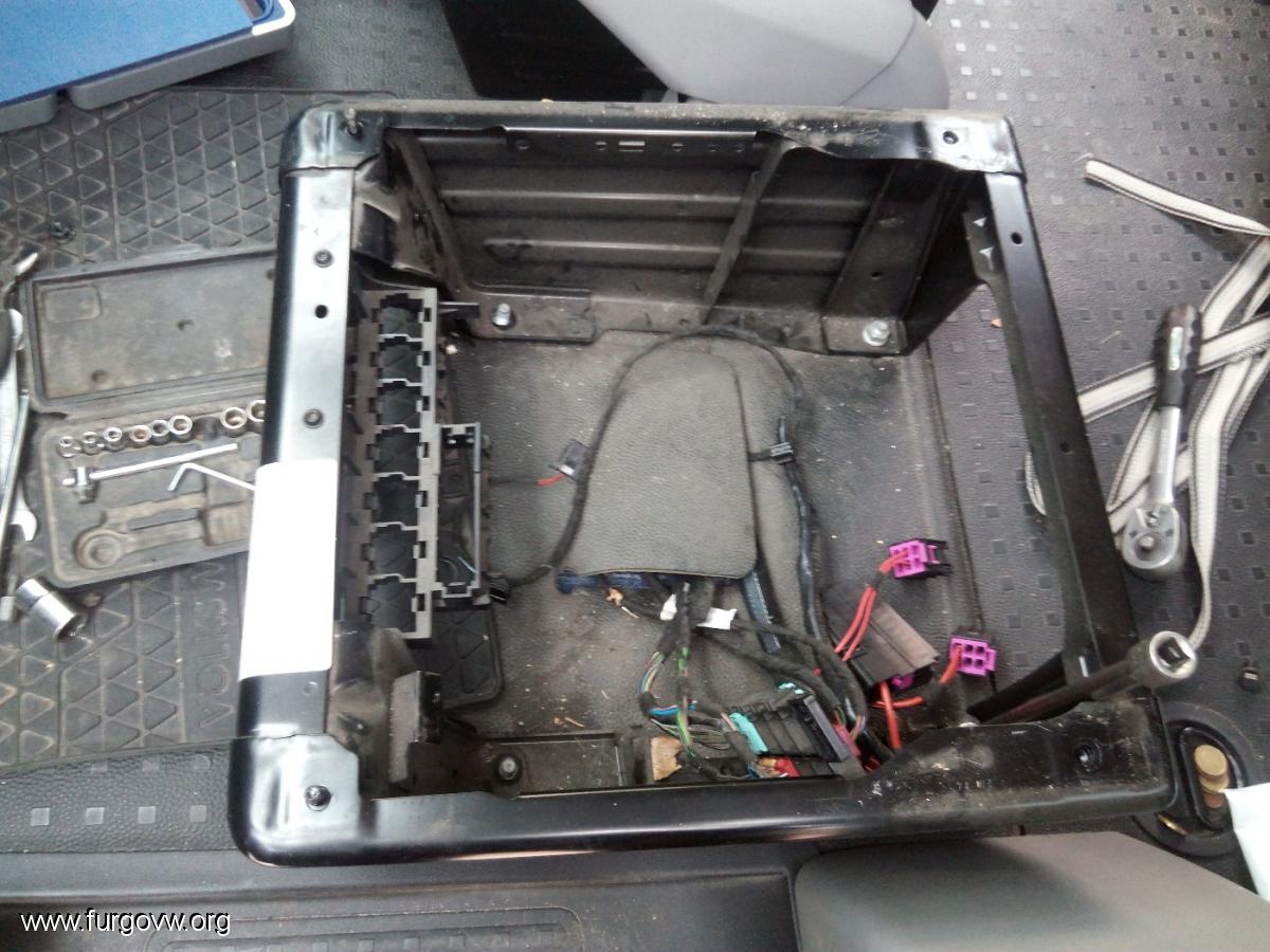

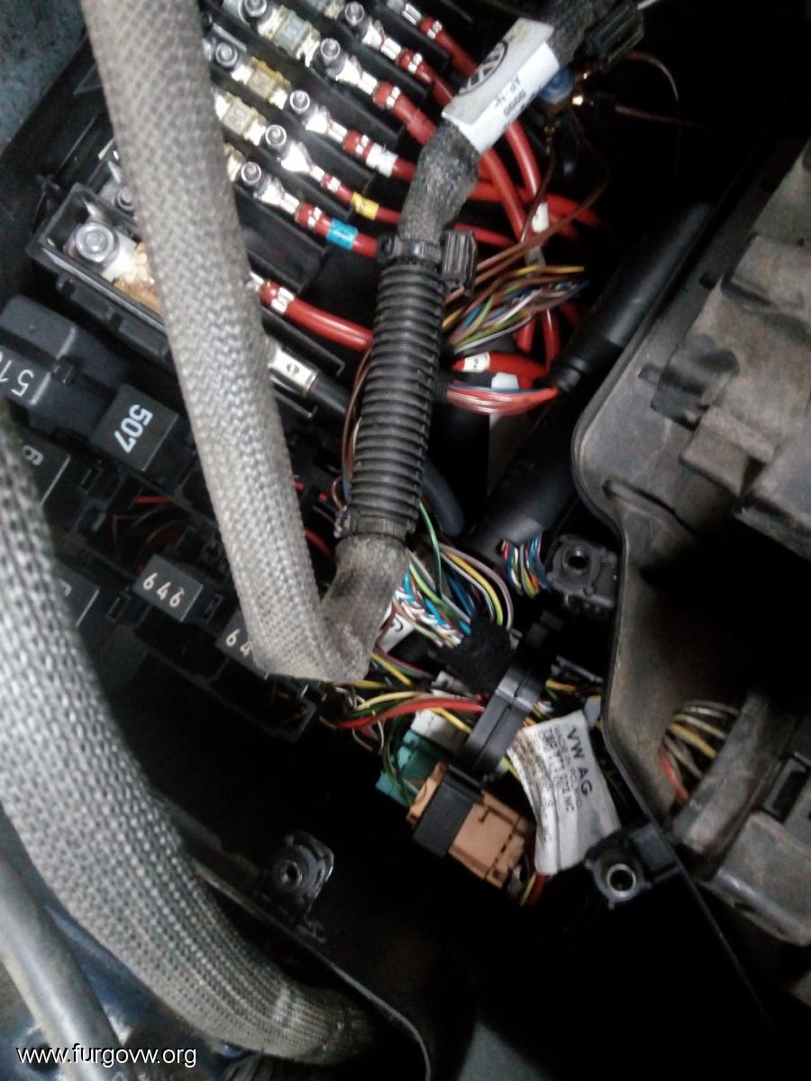

Como también voy a instalar una batería secundaria, he estado trasteando en mi transporter t5 que es de las ultimas.
Bajo el asiento parece similar.

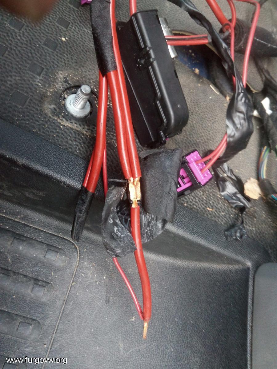

Bueno y si le quitamos la cinta aislante queda esto:
y si os fijáis el cable tiene un numerito, un 4
Pues seguí el cable y llegaba hasta una caja de fusibles que hay debajo de la batería.

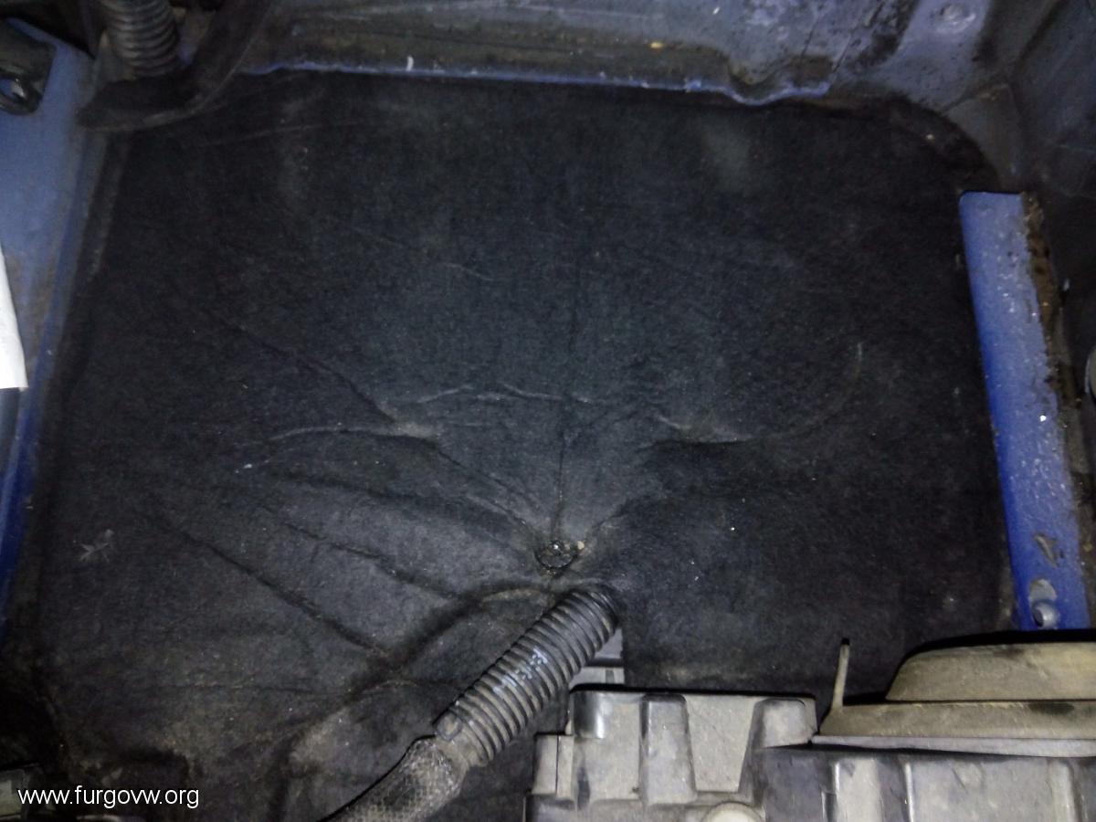

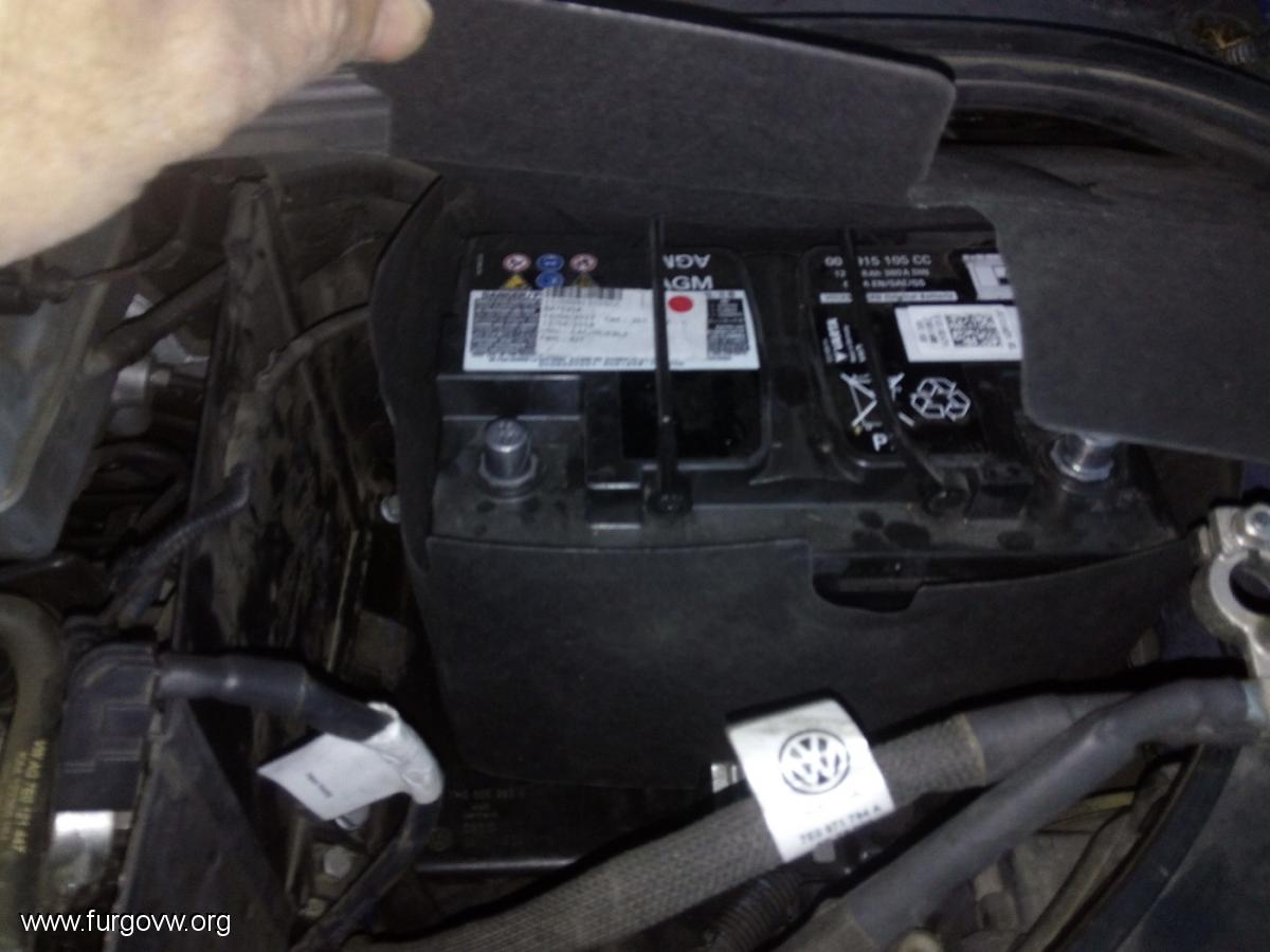

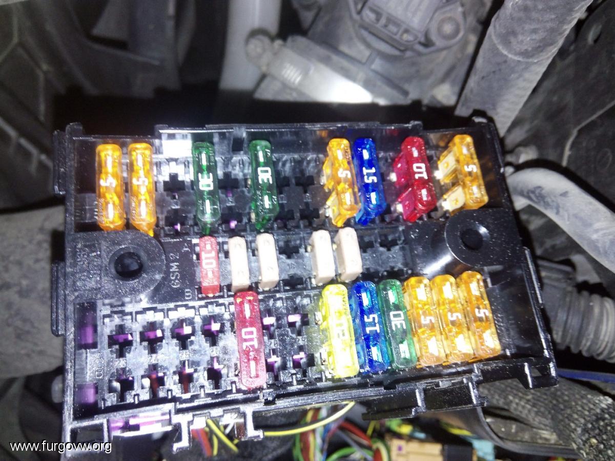

Bueno pues quite la batería y me encontré la caja de fusibles:
Y en la foto anterior estal cable con el numero 4:
No se si se aprecia pero es el de la marca de color azul.
Y por hoy he llegado hasta aquí, seguiré indagando.

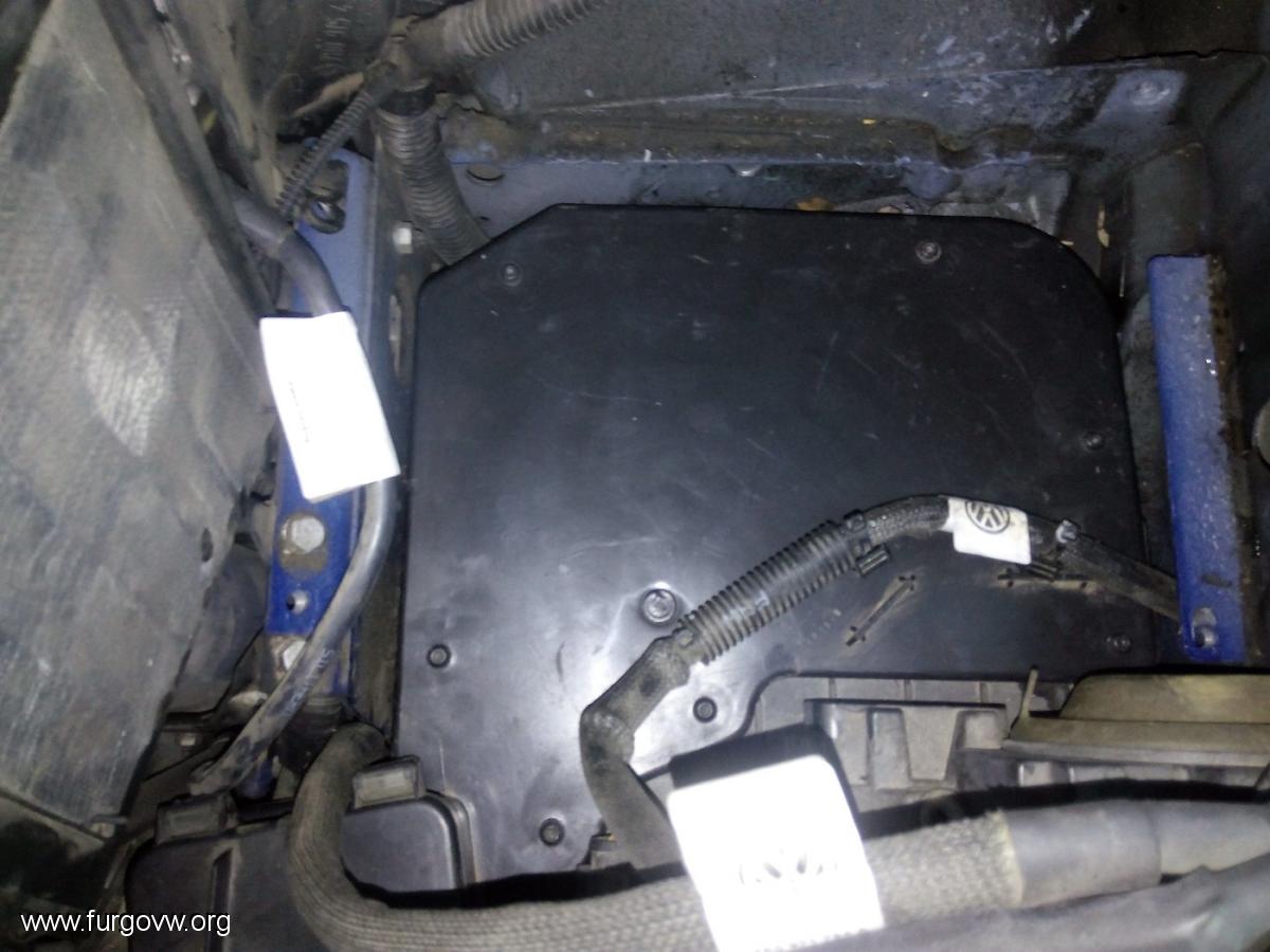

Esta es la foto de la centralita, hay dos conectores y están ocupados, no hay sitio para poner más.
Estudiare la alternativa que daba Kolomalo:
https://www.furgovw.org/index.php?topic=286915
Para coger corriente y comandar el rele, habría que estudiar si funciona también en la T6.
