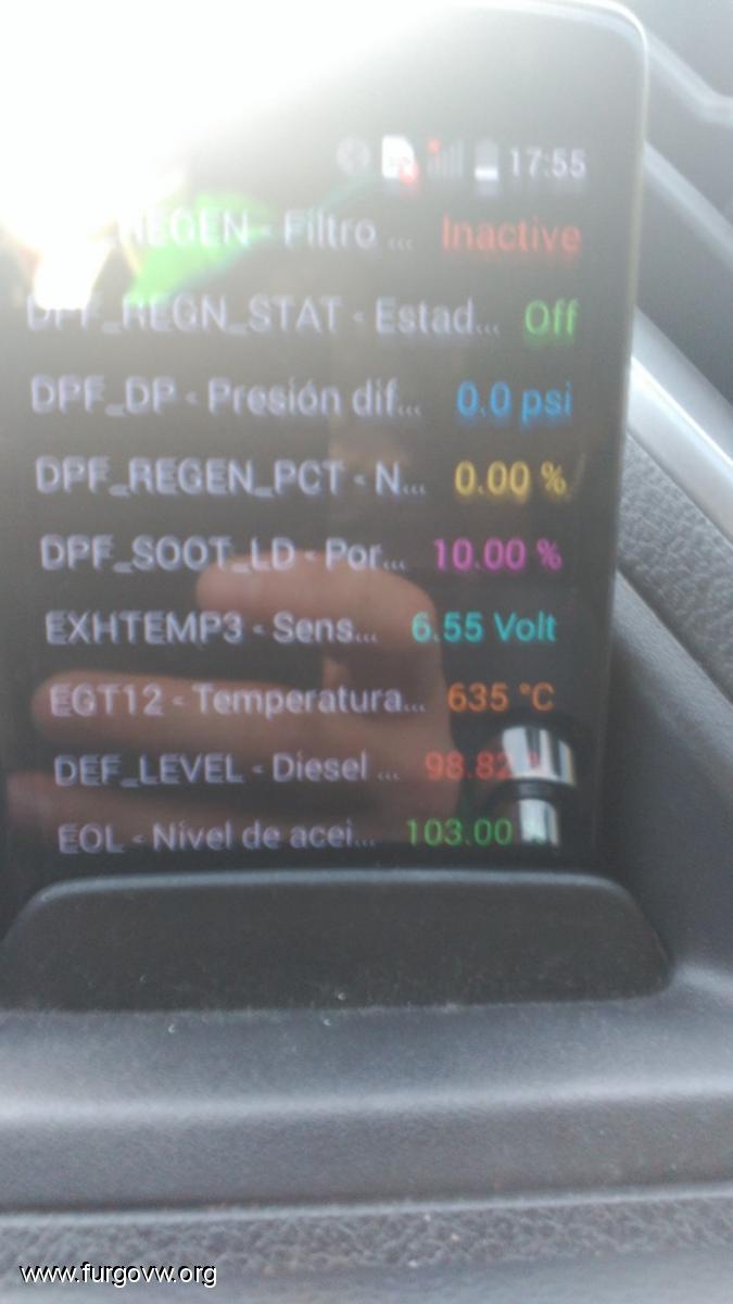

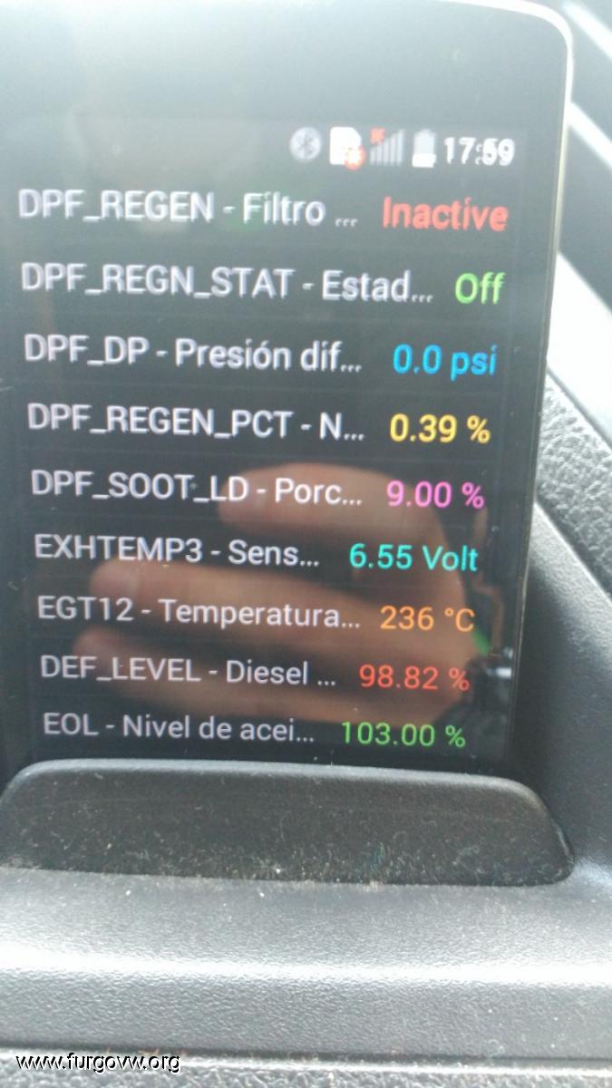

En plena regeneracion con diferentes parámetros ,los 2 primeros y sobre todo el primero es únicamente activo o desactiva la regeneracion ,pero parece que no se activa,motivo lo desconozco.
DPF_dp es la presión diferencial que parece ser es un indicador fundamental en la regeneracion pero tampoco lo marca
DPF_REGEN cuando se pone a 0 es que ya acabo.
DPF_SOOT debería haber bajado a 0 como en la otra ocasión que ya puse fotos pero creo que esta vez al parar hacer fotos y un stop se vio afectado creo.
Exth...no vale pa nada ya que al ser voltios siempre marca eso.
EGT12 ya sabéis lo que es (temperatura en el FAP)
Y los 2 últimos ni idea porque son niveles y no se si deben marcar eso o más o menos....poco a poco
Y esto ya es después de regenerar

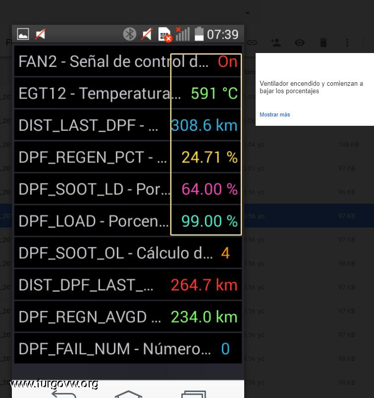

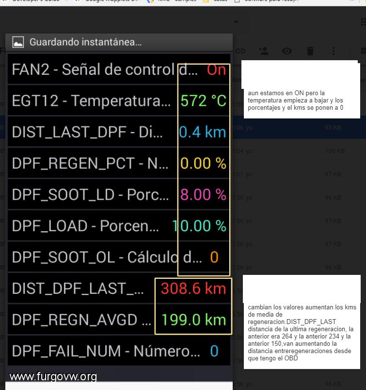

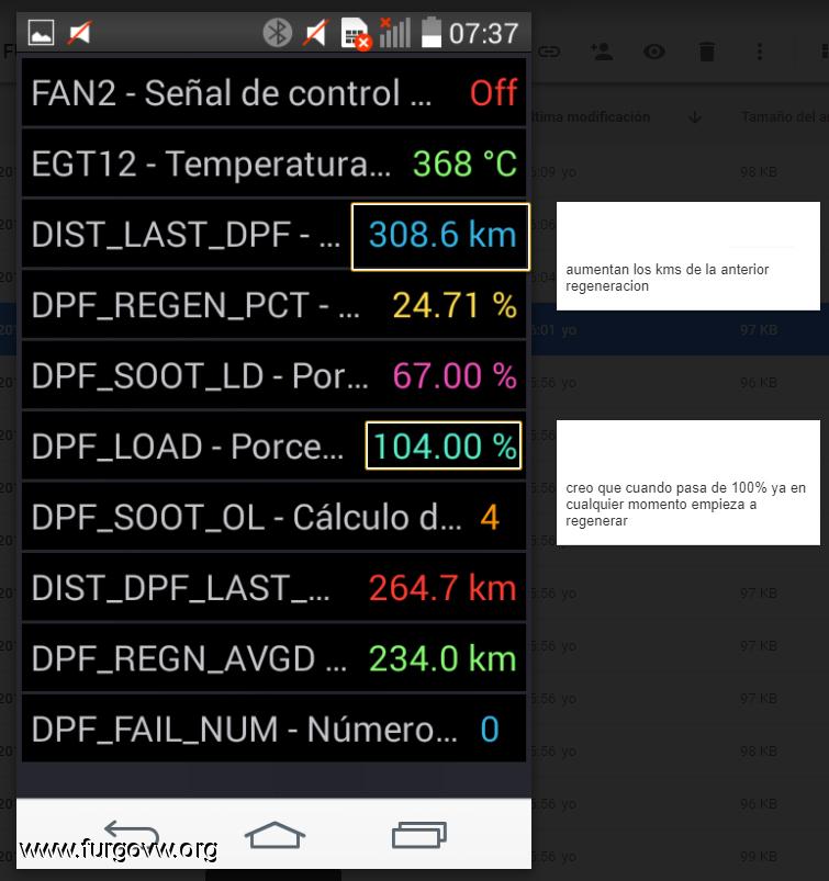

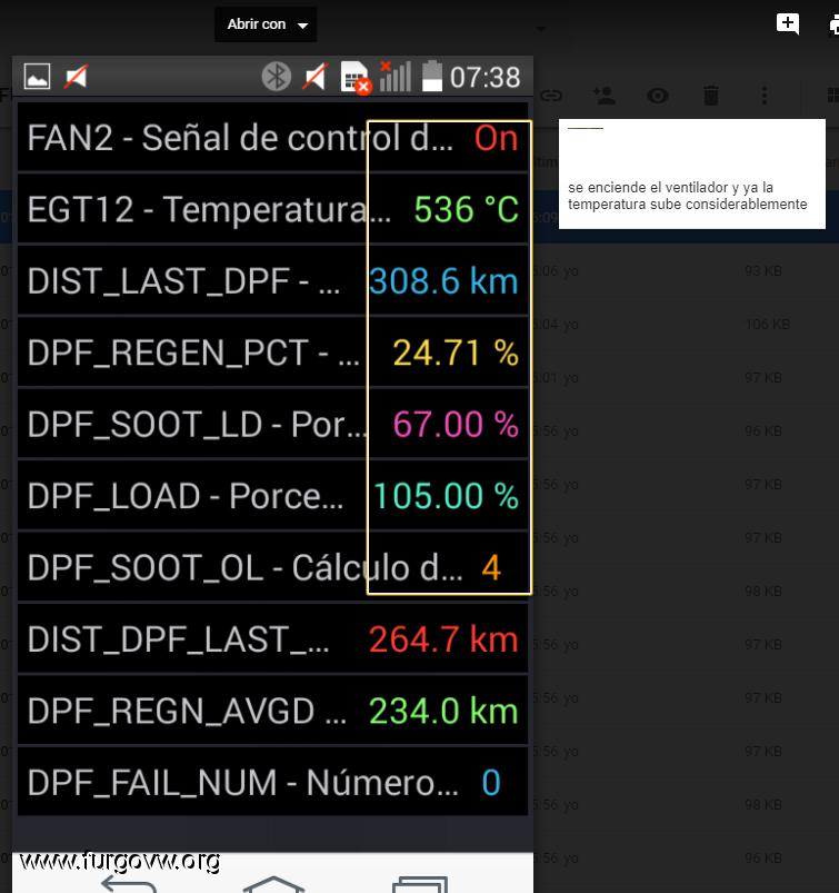

3º REGENERACION COMPLETITA EN AUTOPISTA EN 4º A 2700 rpm aprOximadamente.
os dejo la secuencia de fotos
PARECE QUE YA empiezo a controlar cuando las hace DPF_LOAD cuantas llegue a 100% en cualquier momento puede empezar
