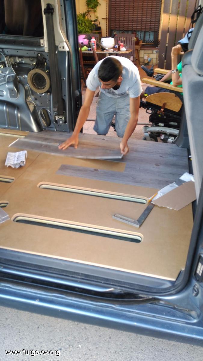

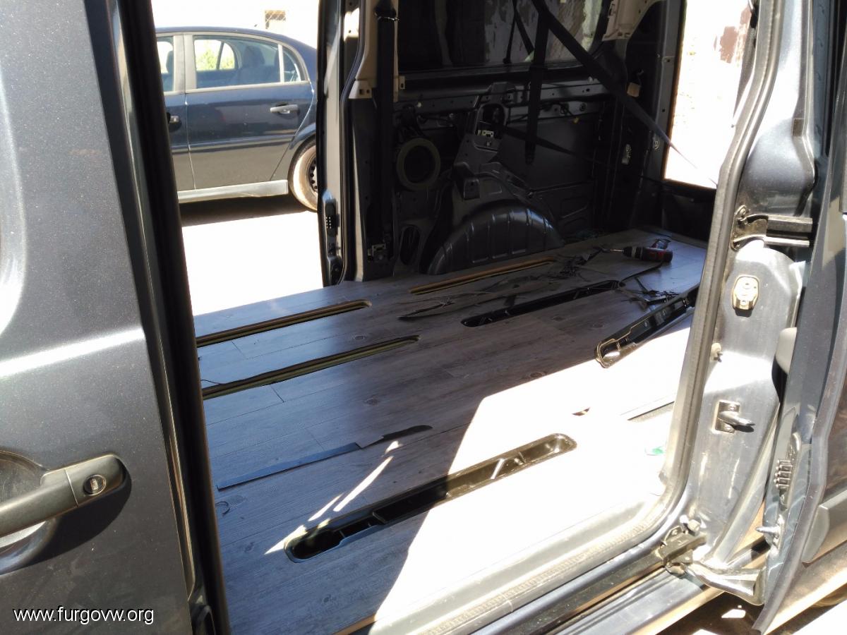

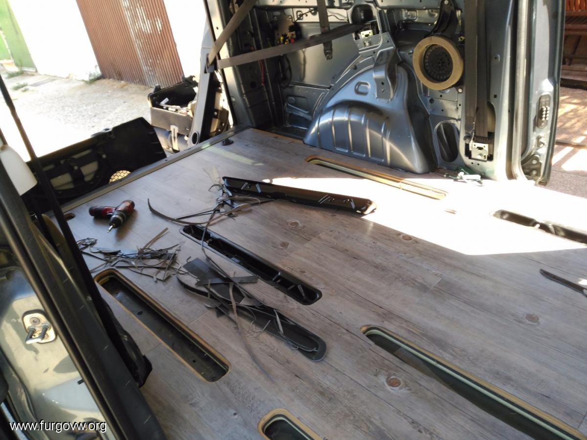

Por fin me atreví a desmontar laterales  ;D ;D ;D... os dejo un adelanto del suelo a ver que os parece.
Después de dudar si quitar el suelo original o no, he decidido dejarlo y colocar el panel DM sobre este y posteriormente he tenido que rebajar unos milímetros a los paneles laterales para que queden ajustados. El ponerlo sobre le original pues genera un pequeño escalón de unos milímetros en las puertas donde he puesto unas pequeñas guías de aluminio como embellecedor.
Miquelvet
Cita de: danicuco en Agosto 15, 2017, 13:55:01 pm
Buen trabajo! Me encanta ese suelo... es igual que el mio...
No quiero aguarte la fiesta pero antes de que sigas y te lo encuentres luego: has metido el suelo hasta la chapa en los laterales traseros. Yo hice lo mismo y luego los paneles no encajaban de altos a nivel de los vidrios (tienen un escaste en la chapa y deben enganchar en él). Solución: recortar un poco el suelo y dejarlo a ras de los paneles plásticos. Eso hará que no suban de altura y puedan engancharse en su sitio.
No sé si se me entiende...
Miquelvet
Perdón! No leí lo de rebajar los paneles! Veo que ya viste el problema.
No he dicho nada!  ;D ;D ;D
danicuco
Cita de: Miquelvet en Agosto 16, 2017, 11:47:58 am
Pues eso mismo... que ya me di con los dientes y la altura de los paneles ;D ;D ;D. A ver si subo con todo montado.
