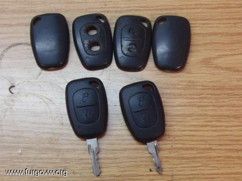

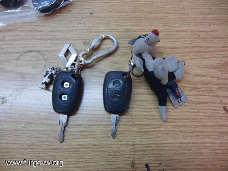

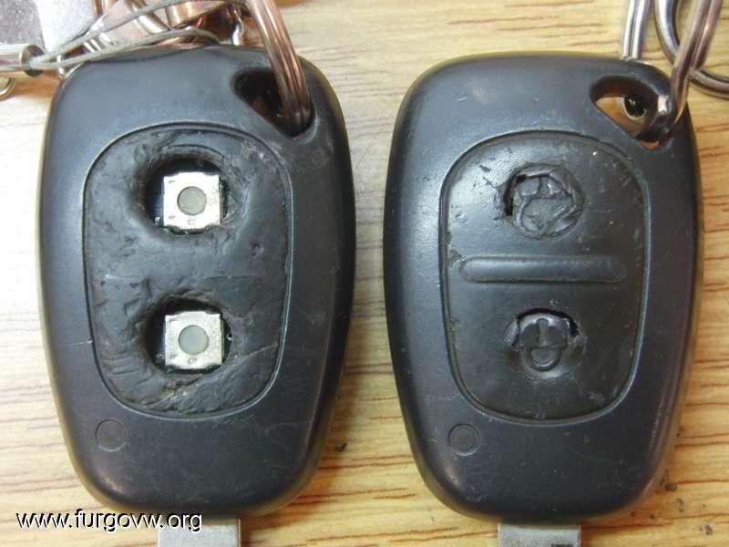

Hace tiempo que se me rompieron los botones del mando de la llave de mi Kangoo y cuando compré la Movano los botones ya estaban empezando a romperse como se ve en las fotos. La llave de la izquierda es la de la Kangoo y la de la derecha la de la Movano.
Pregunté en la Opel a ver si había recambio de la carcasa pero me dijeron que tenía que ser la llave entera que cuesta mas de 100€. El otro día buscando imágenes por internet apareció de casualidad una foto de la carcasa de la llave, entré y era una tienda en la que venden recambios  de las llaves así que pedí un par de carcasas, esta es la tienda donde la compré, los precios son sin IVA, me costó algo menos de 15€ cada una.

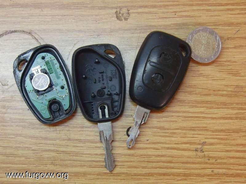

Estas son las carcasas nuevas.

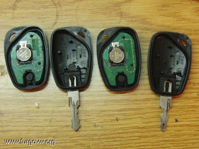

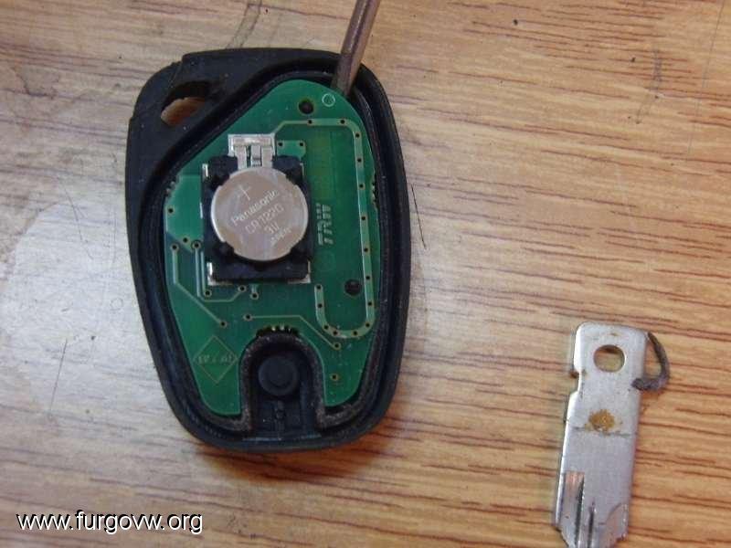

He aberto las llaves viejas utilizando una moneda para hacer palanca.

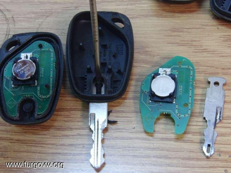

Después hay que sacar el espadín de la llave tirando de una pestaña de plástico con la punta de un destornillador.
Luego saqué el circuito del mando a distancia.

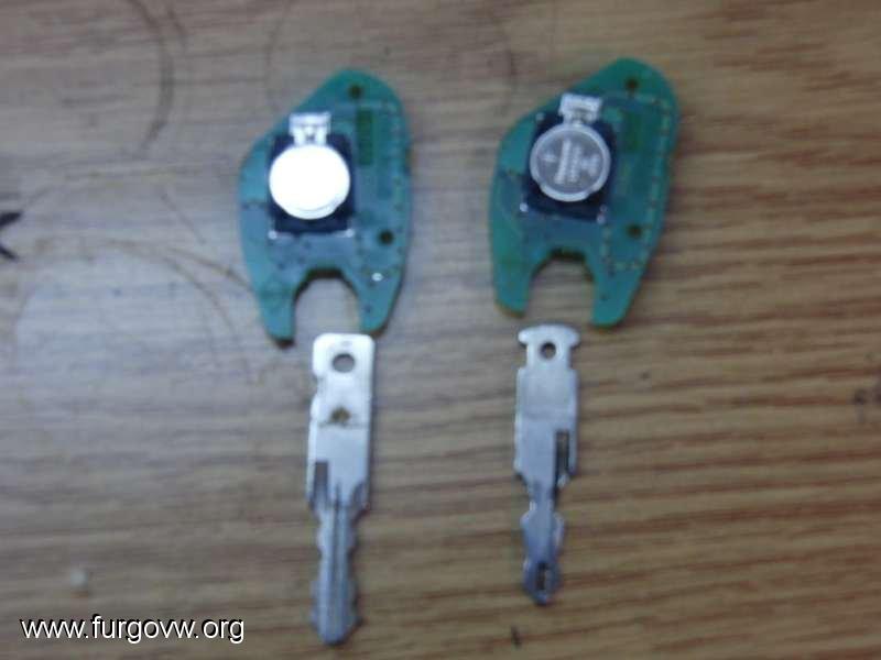

Y esto es todo lo que hay que meter en la carcasa nueva.

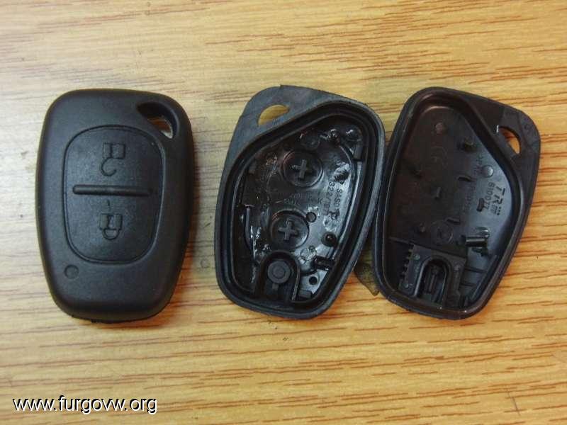

Se monta en las nuevas carcasas.

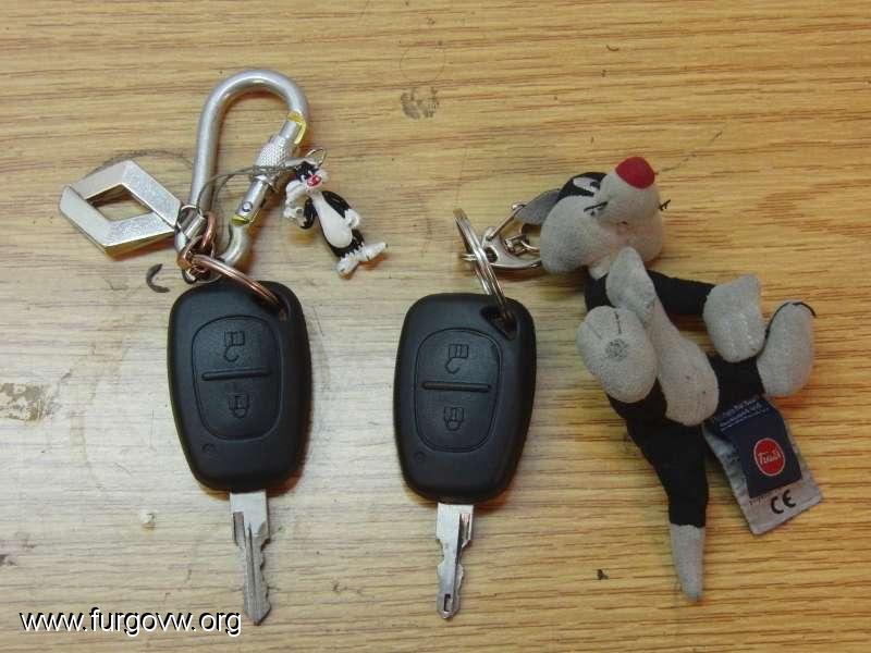

Y solo queda cerrar las carcasas y poner el llavero, ya tengo las llaves como nuevas.
Espero que os sirva de ayuda, ya que creo que todas estas llaves fallan por el mismo sitio si las usas mucho.
