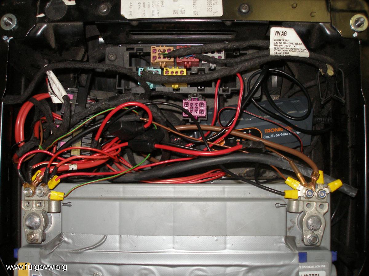

Buenos días, tengo una duda/problema sobre electricidad:
LLevo ya un par de años que la calefacción no me funciona correctamente y se me para al cabo de una o cuatro  horas de funcionamiento aprox. dependiendo si he cargado a 220V el dia anterior. A raíz de este problema realizé los siguientes cambios:
- Cambio bateria (por una AGM),
- Bajé a 10,5V el límite de la centralita ya que la california beach es del 2007
- Instalé un cargador a 220V que me ha alargado un poco las horas de funcionamiento de la calefacción sin ser las 8h que me aguantaba tranquilamente al principio de comprarla.
però el problema nunca se ha solucionado.
Además de este problema últimamente la nevera me da error y cuando intenta arrancar hay un bajón de intensidad de las luces interiores.
Este verano antes del viaje a Suiza me puse manos a la obra al refuerzo de la resitencia shunt cómo último recurso ya que con la peque de 7 meses sin calefacción..... pero mi sorpresa fué que cuando saque el asiento no habia resistencia. La furgo es una california beach con una bateria auxiliar y calefacción de serie.
Mi pregunta es, ¿Cómo mide la centralita el nivel de carga de la bateria si no hay shunt?  ¿Me arreglaria los problemas si puenteo el negativo de la bateria a tierra o abriria el circuito por lo que no cargaria?
Os adjunto una foto de lo que hay conectado en la bateria (un follón).
Muchas gracias a todos.
