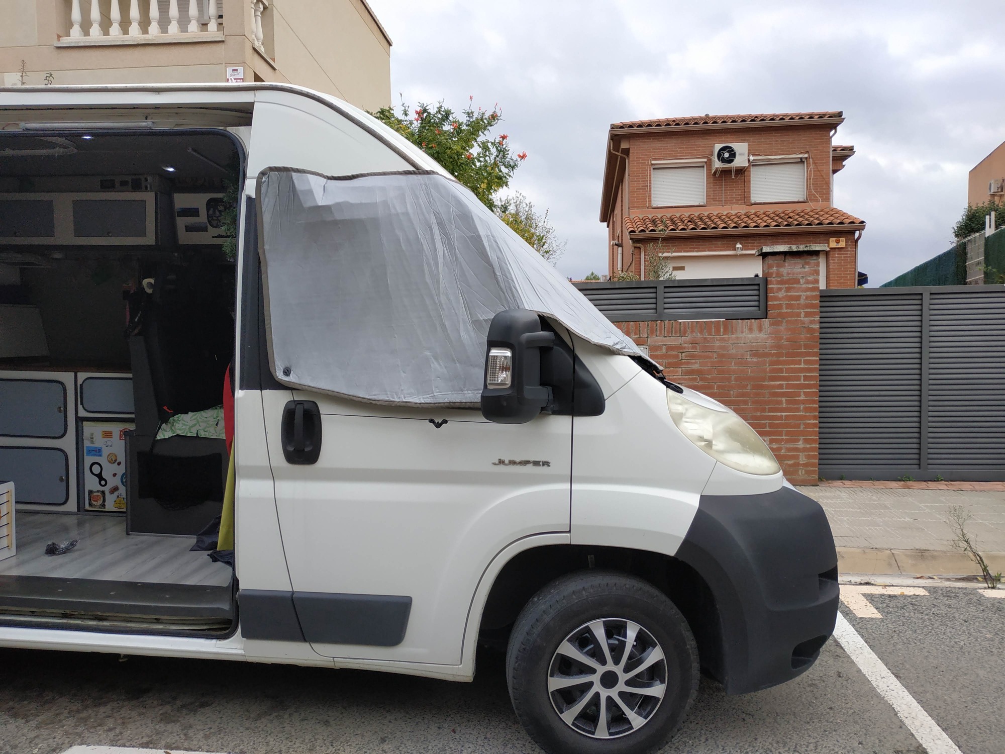

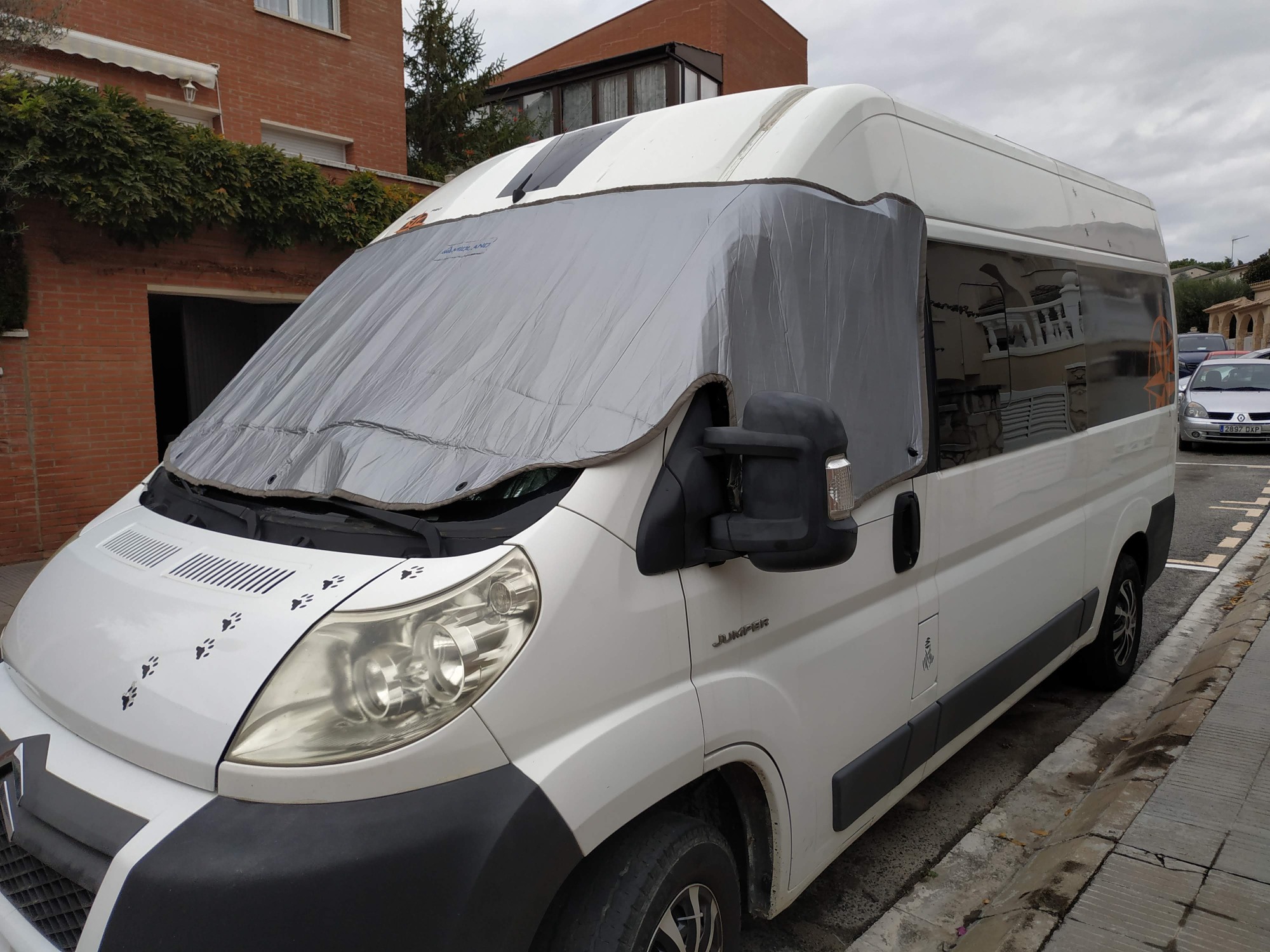

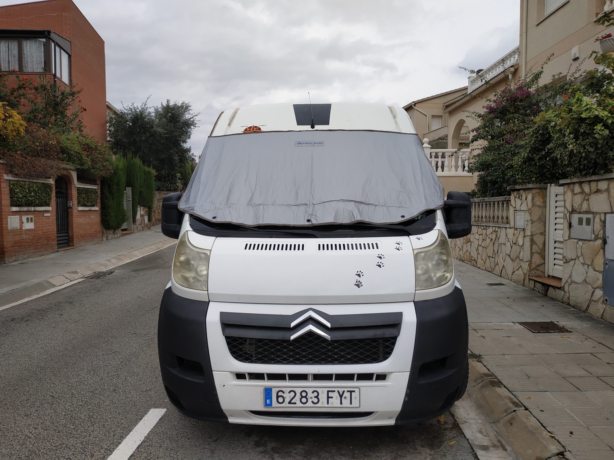

estos son los que he comprado, unos midland
Cita de: andioak en Noviembre 09, 2020, 13:39:46 pmestos son los que he comprado, unos midland
No me parece que estén bien ajustados p es un problema de diseño. Veo que no tapan bien las lunas ni los laterales. Además de no papar la parte superior del capó. Lo que unido a los problemas de diseño de esa carroceria y sus filtraciones de agua al motor puede dar lugar a más de un disgusto. Tal y como están puestos se convierten en un recogeaguas/recogenieve que desemboca sobre el motor.
andioak
Cita de: kirikino en Noviembre 09, 2020, 15:48:33 pmNo me parece que estén bien ajustados p es un problema de diseño. Veo que no tapan bien las lunas ni los laterales. Además de no papar la parte superior del capó. Lo que unido a los problemas de diseño de esa carroceria y sus filtraciones de agua al motor puede dar lugar a más de un disgusto. Tal y como están puestos se convierten en un recogeaguas/recogenieve que desemboca sobre el motor.
Pues tienes razon, solo los pondre cuando no se prevea lluvia/nieve, para prevenir

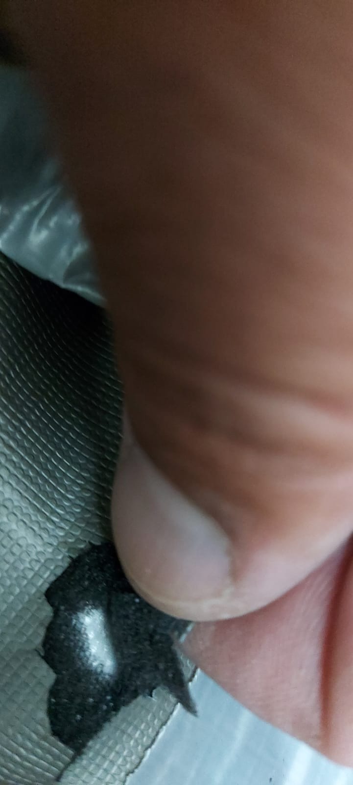

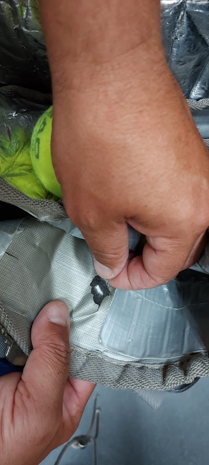

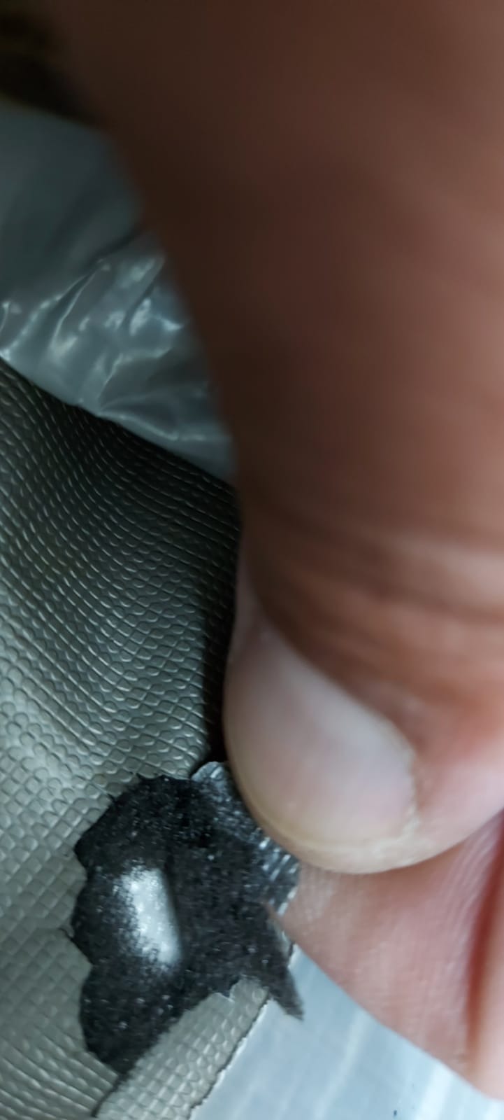

La próxima semana cuelgo unas fotos del viejo que uso para primavera y verano. Esta roto por vatios sitios y se le ven las tripas. Espuma no creo recordar que lleve.

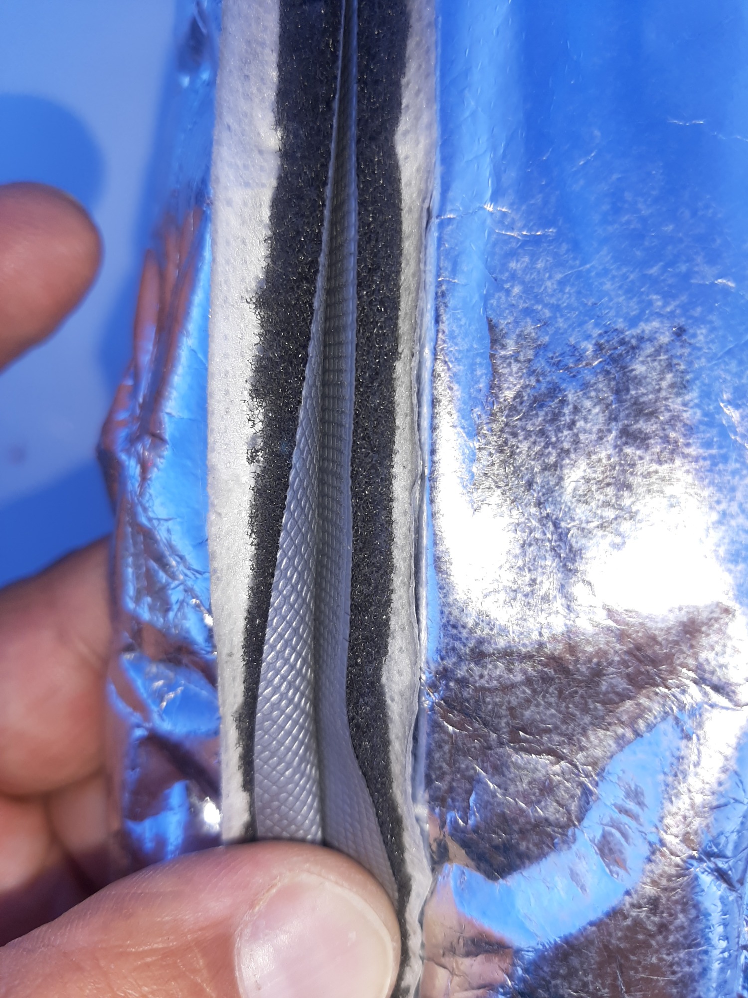

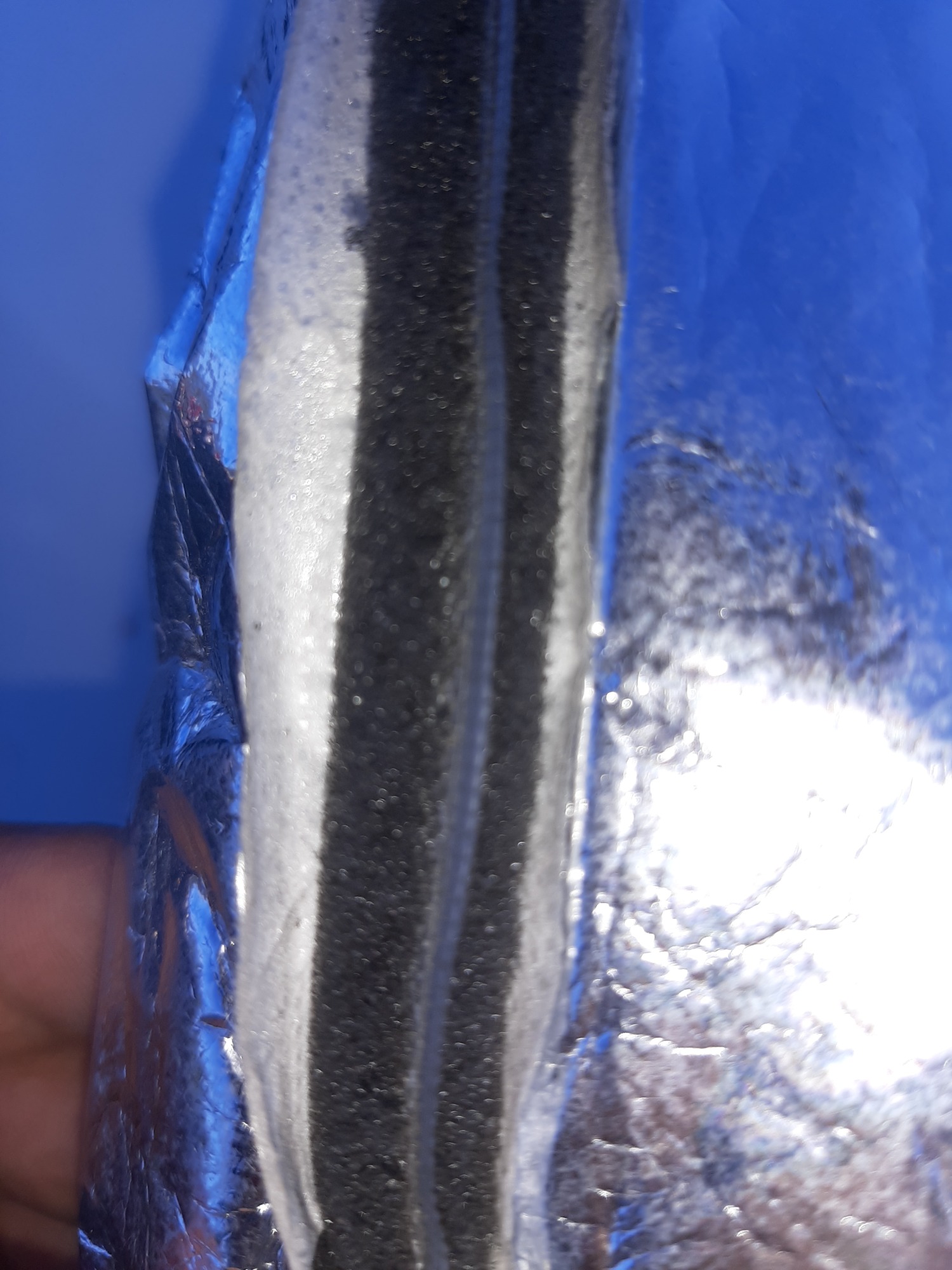

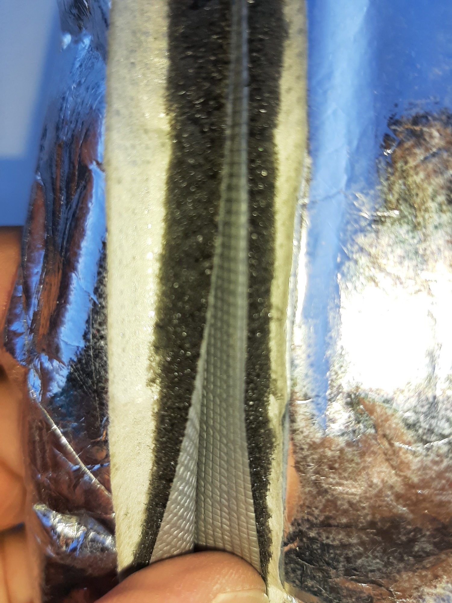

No se si se verá bien. Son dos capas impermeables y en interior una capa de espuma. La verdad es que esperaba más relleno. Pero también es verdad que con esta estructura es efectivo incluso con temperaturas inferiores a -10 C°

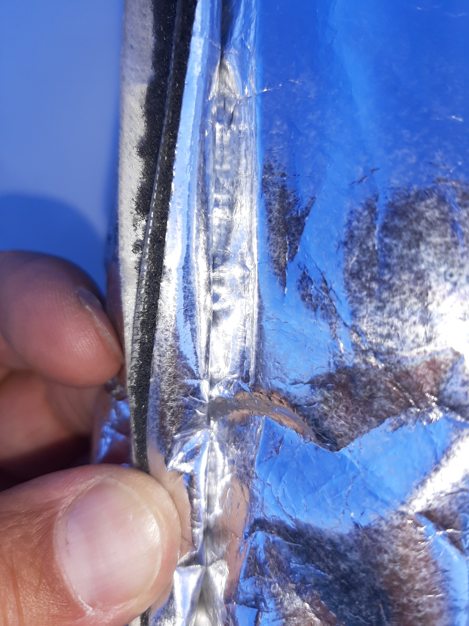

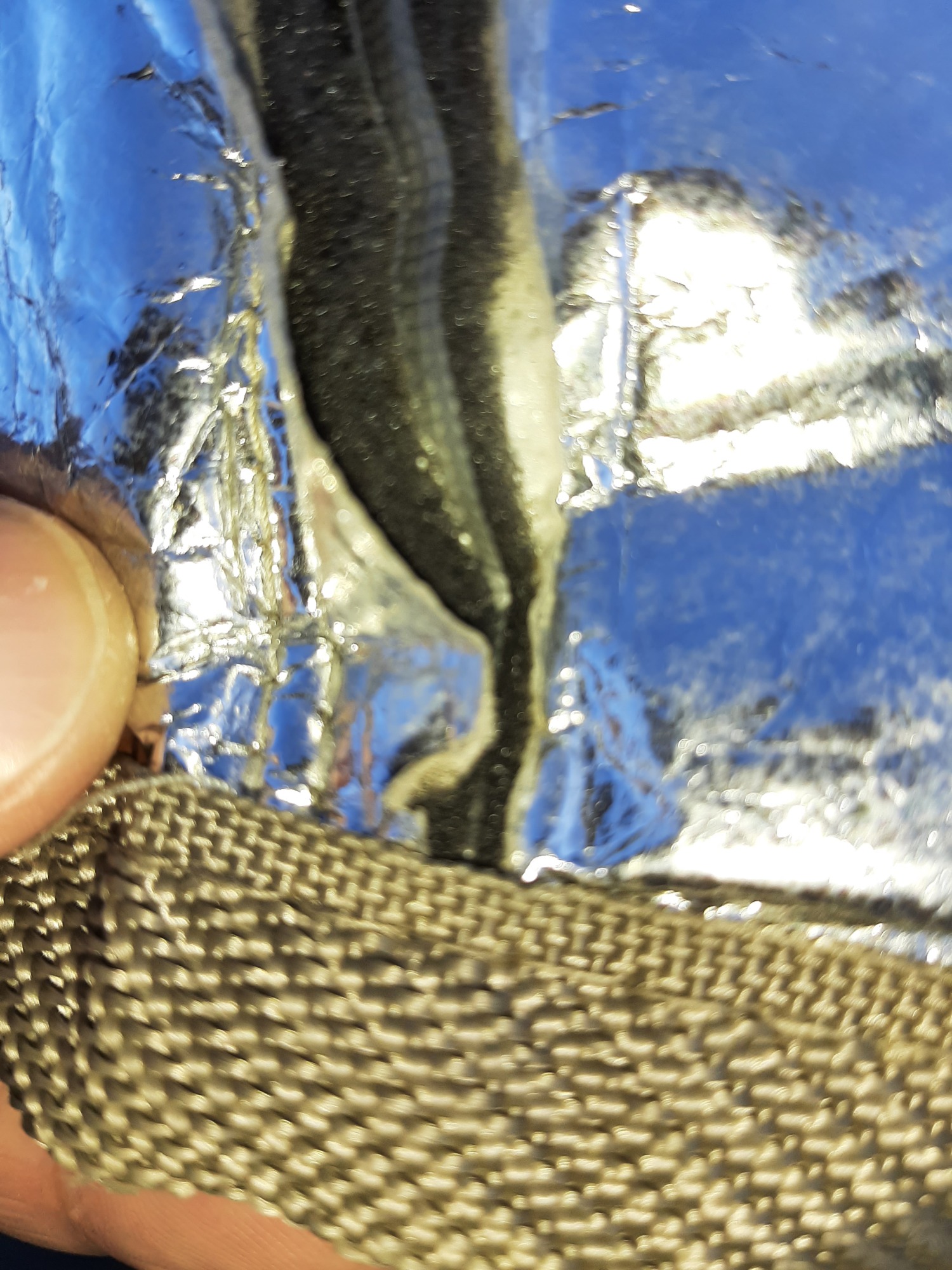

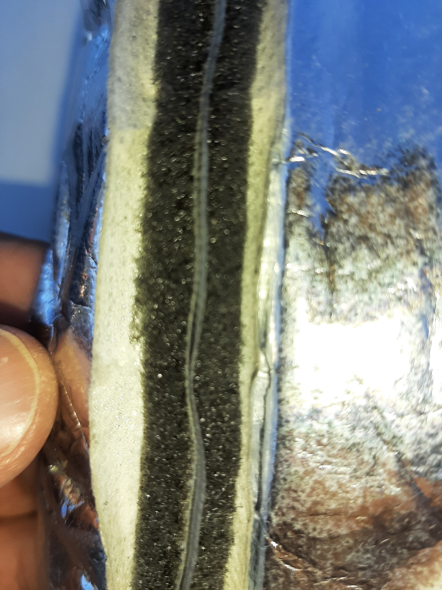

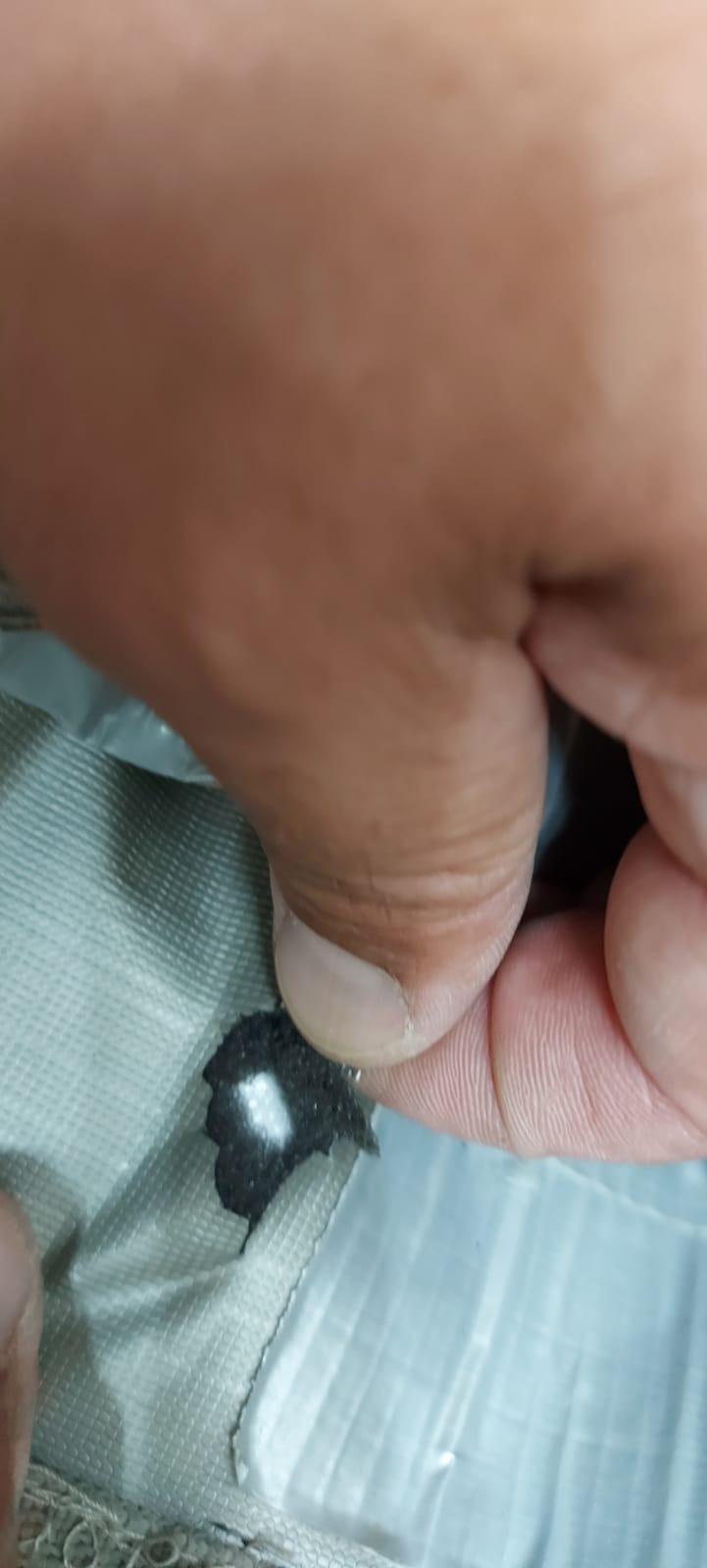

Añado unas pocos fotos más con mayor calidad. La espuma he comprobado que está pegada a la capa exterior gris. El interior plateado está cosido con los ribetes y en las  costuras verticales de los laterales del parabrisas.
Como consejos de construcción te recomiendo usar uñas (fabricadas en pvc) como las que tienen algunos modelos que hemos analizado en este tema. También insertar unos imanes de neodimio en sitios estratégicos para facilitar la colocación y evitar que el viento lo levante, lo que merma su efectividad.
Las cremalleras o velcros delanteros para mi son indispensables para poder aprovechar la luz natural durante el día.
Si necesitas alguna foto más pide que me acerco a la ac en un momento  🙂
