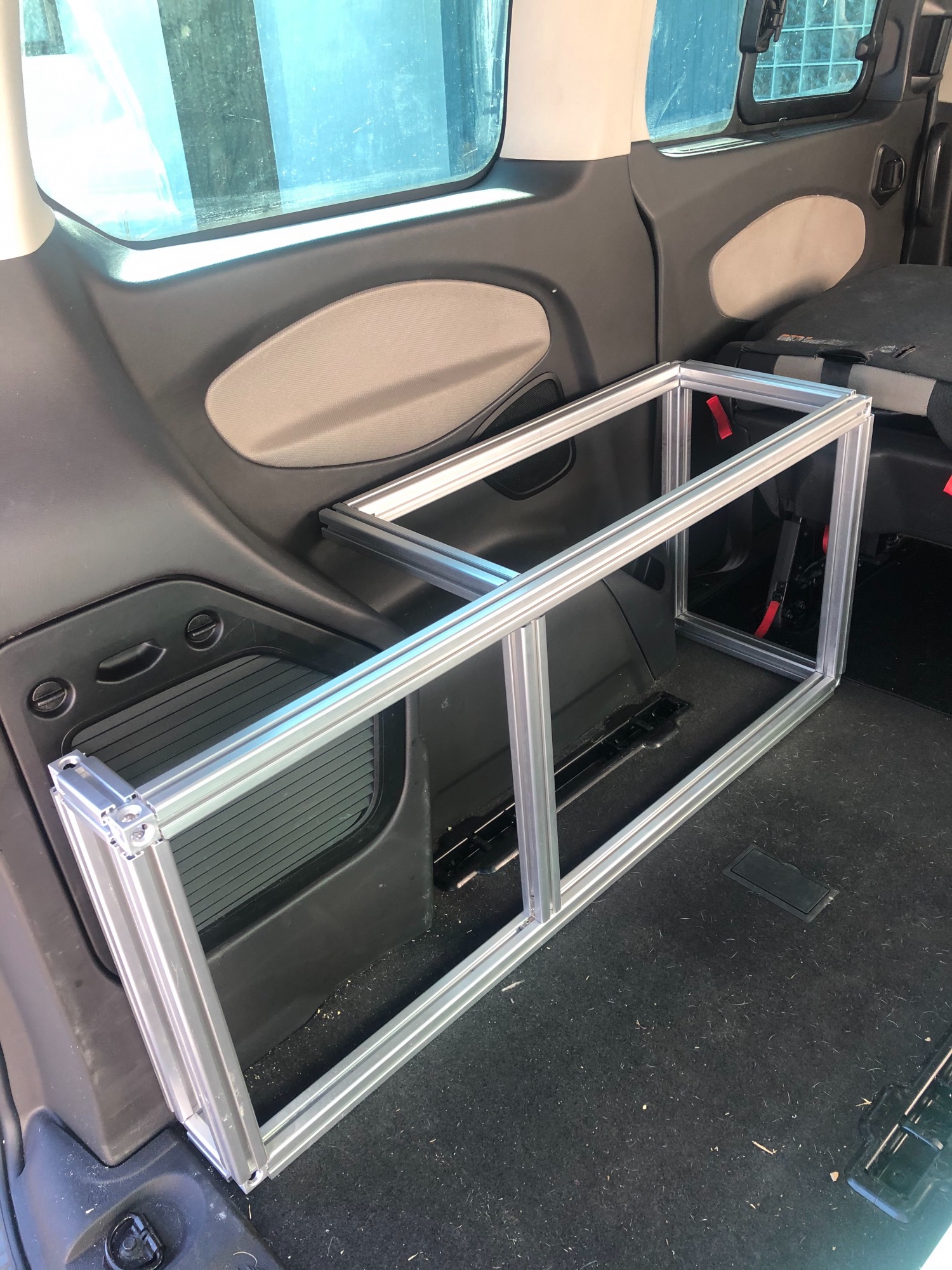

Jon1515
Buenas Garcia
es de 40x40, el de 30 me parecia un poco justo para aguantar todo el peso

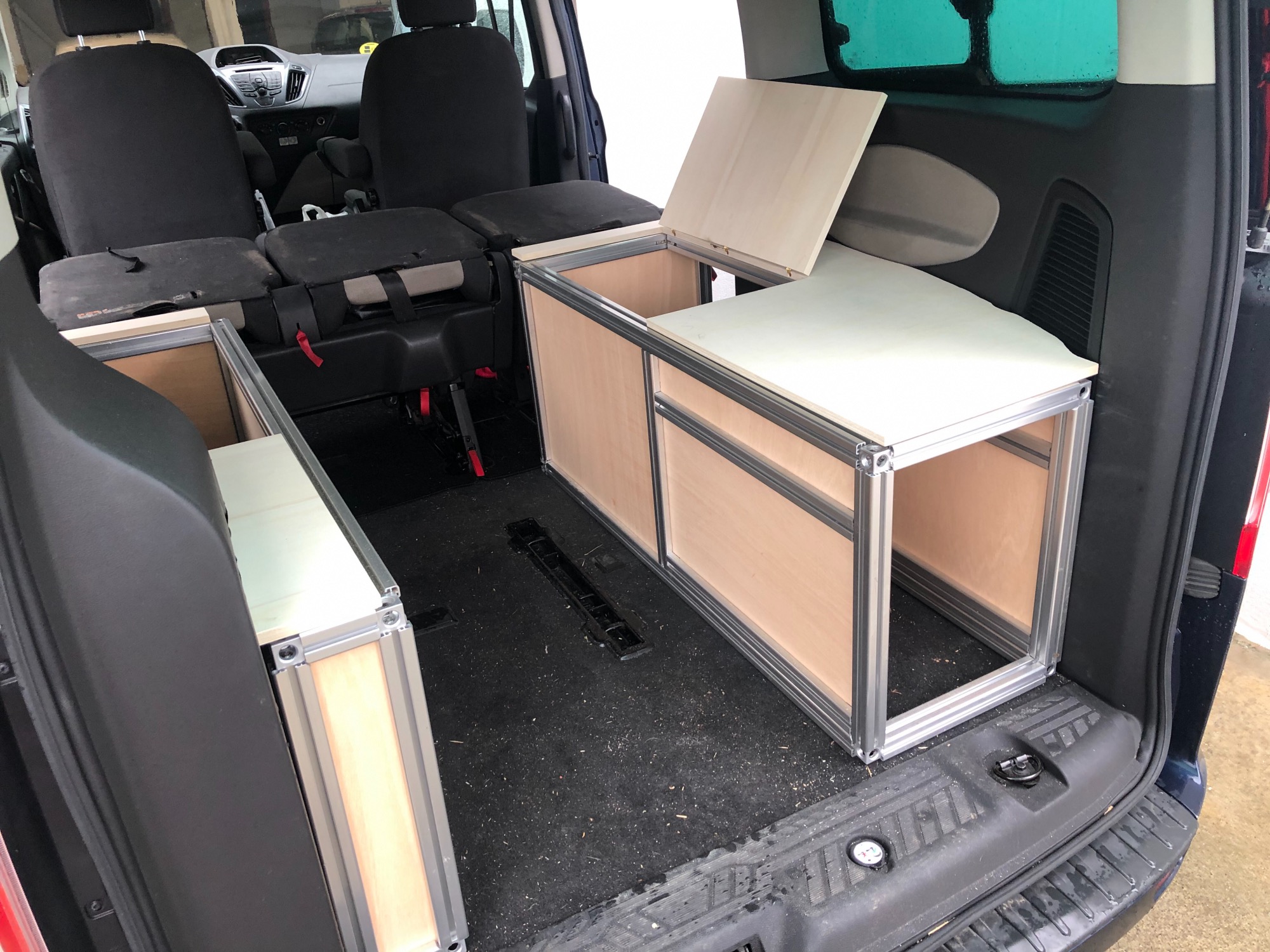

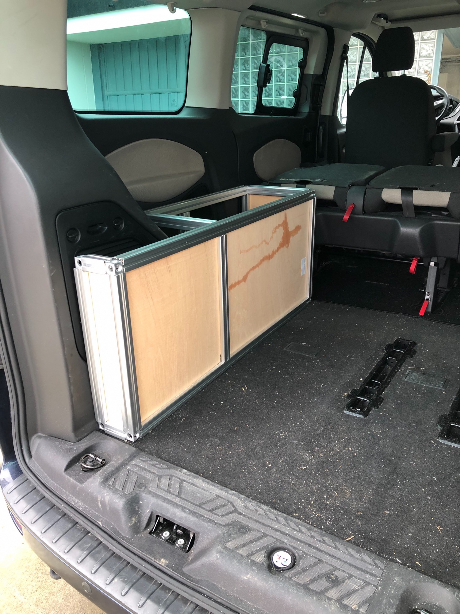

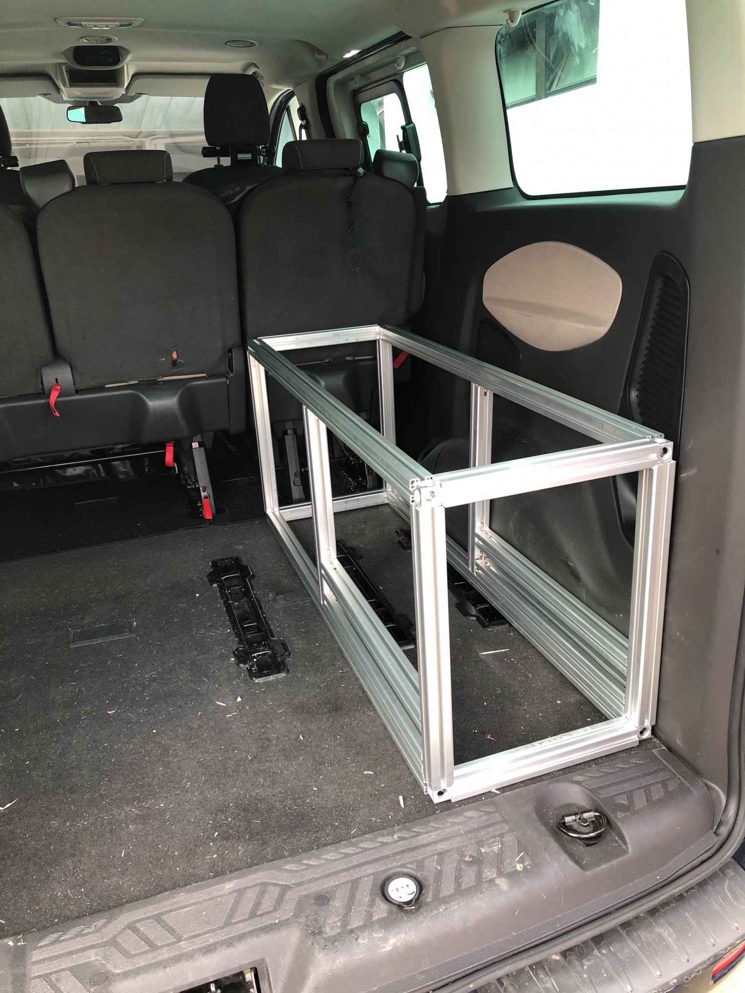

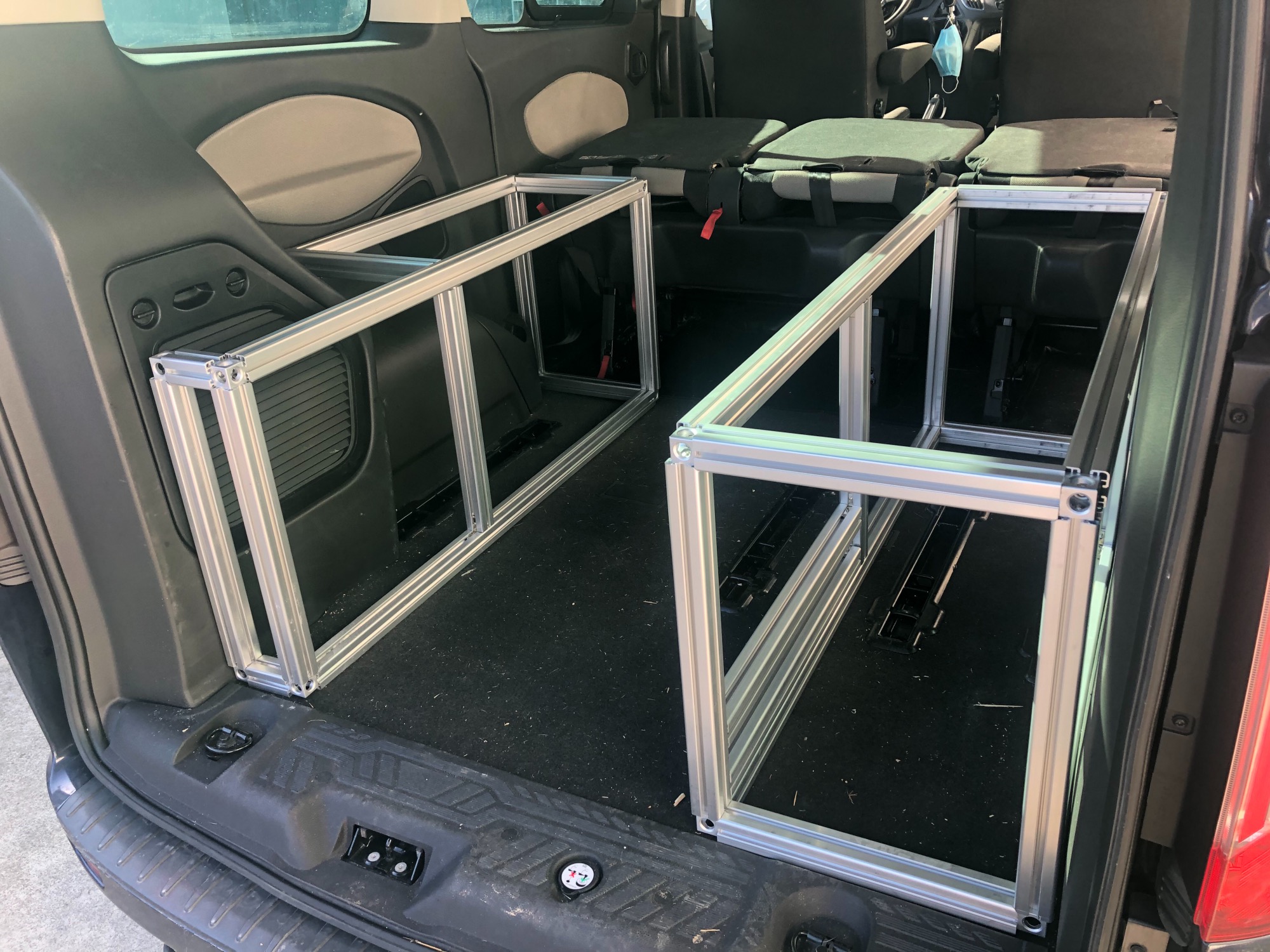

Poco a poco ya va avanzando
Estructuras montadas.
Ahora me queda tapar los laterales con contrachapado de 5mm y empezar con las tapas y cajones....

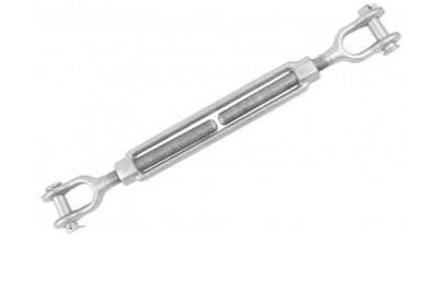

Pregunta, si quisiera atarlo a la furgoneta, los mas legal seria atarlo por las anillas de amarre de carga?
Es que estoy pensando ponerle unos tensores...
Que os parece?
Carioko
Los muebles de Furgomania van fijados con unos tensores similares a esos y dan buen resultado.

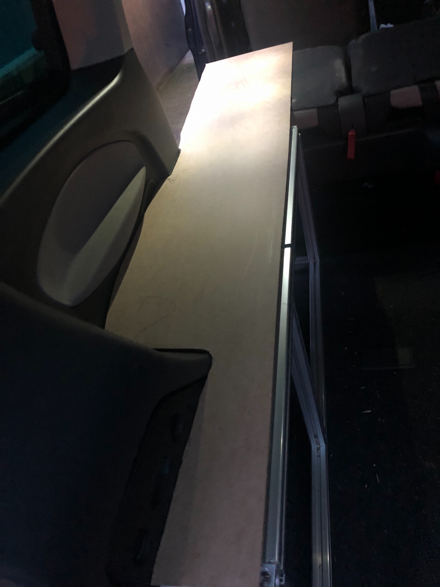

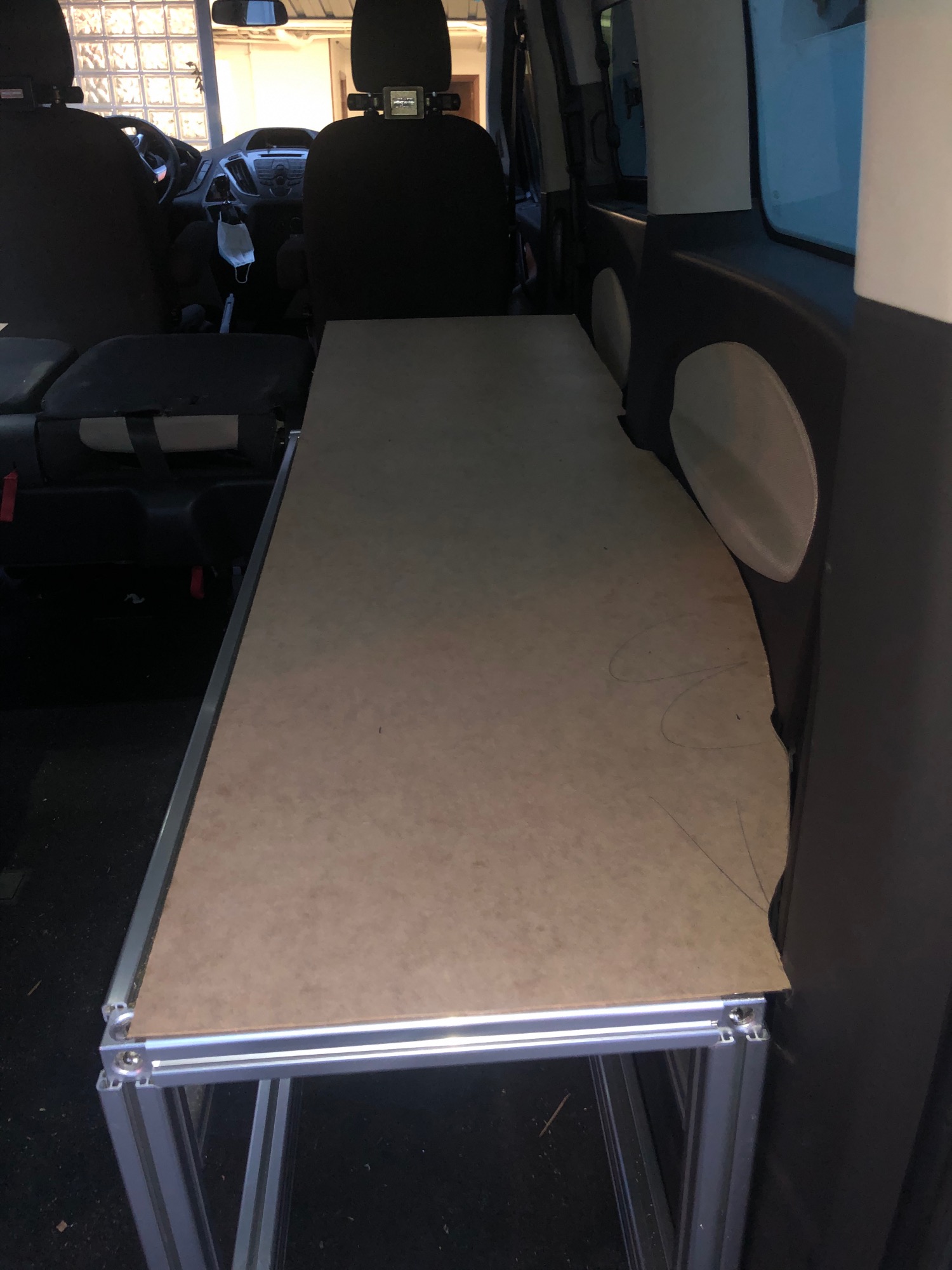

Después de la estructura, e empezado a hacer la plantilla con forma de la furgoneta.
Pregunta. En los asientos de atras pondríais madera y espuma (para que no ceda tanto o solo con la espuma suficiente?

Yo en la mía le voy a poner tablero ya que tengo que alargar un poco más del respaldo de la furgoneta ya que no entro de largo.
Eso tendrías que ver tu como vas a hacer el replanteo de tu furgo y si con el colchón solo te vale o necesitas darle algo más de rigidez.

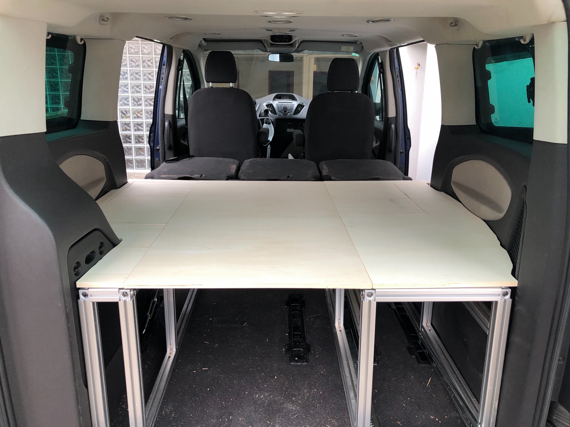

La estructuta es de 1300mm y con lo que tiene el respaldo del asiento me da para hacer una cama de 2000mm. Sificiente
Con la plantilla hecha solo me queda comprar madera...

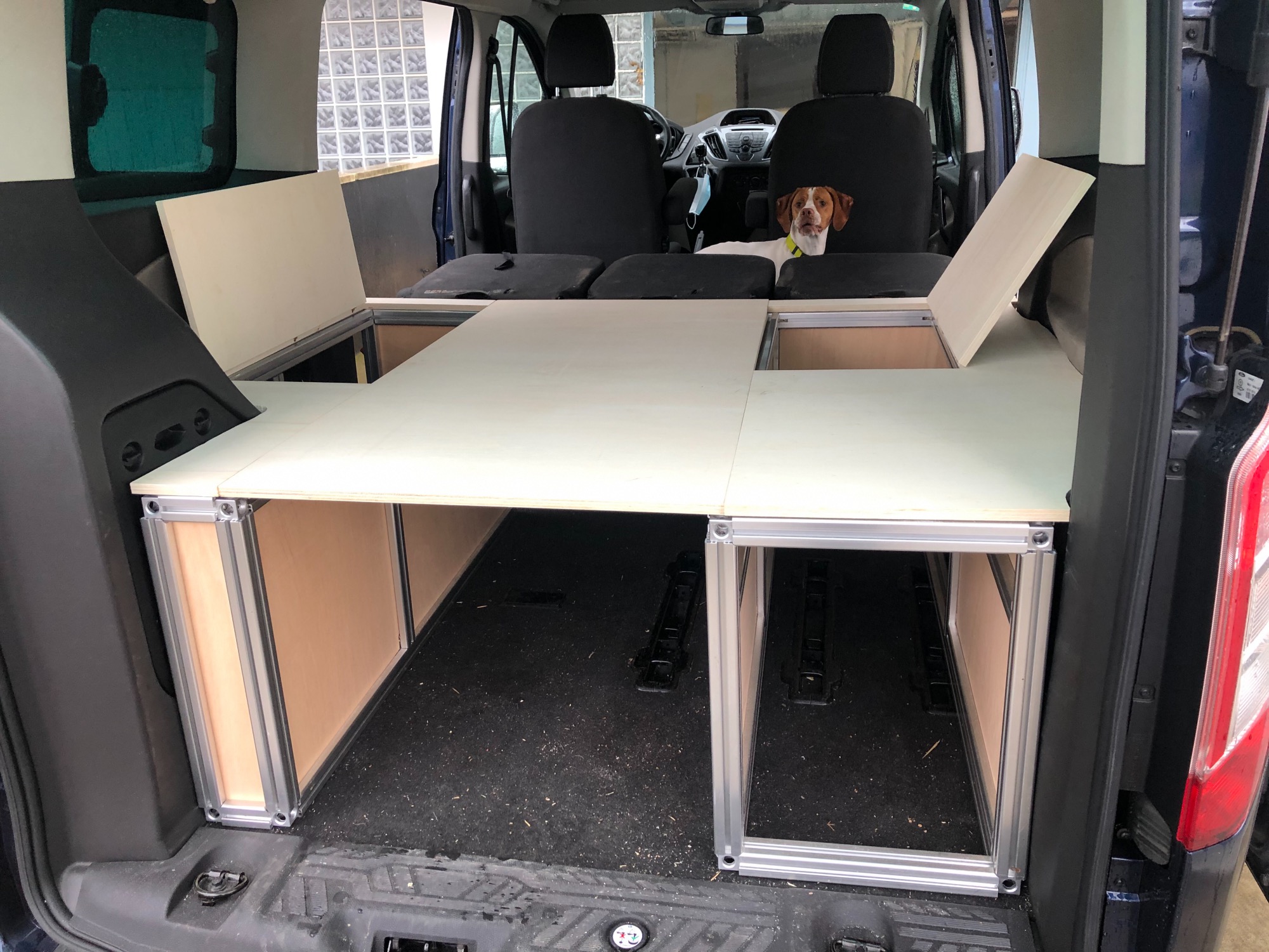

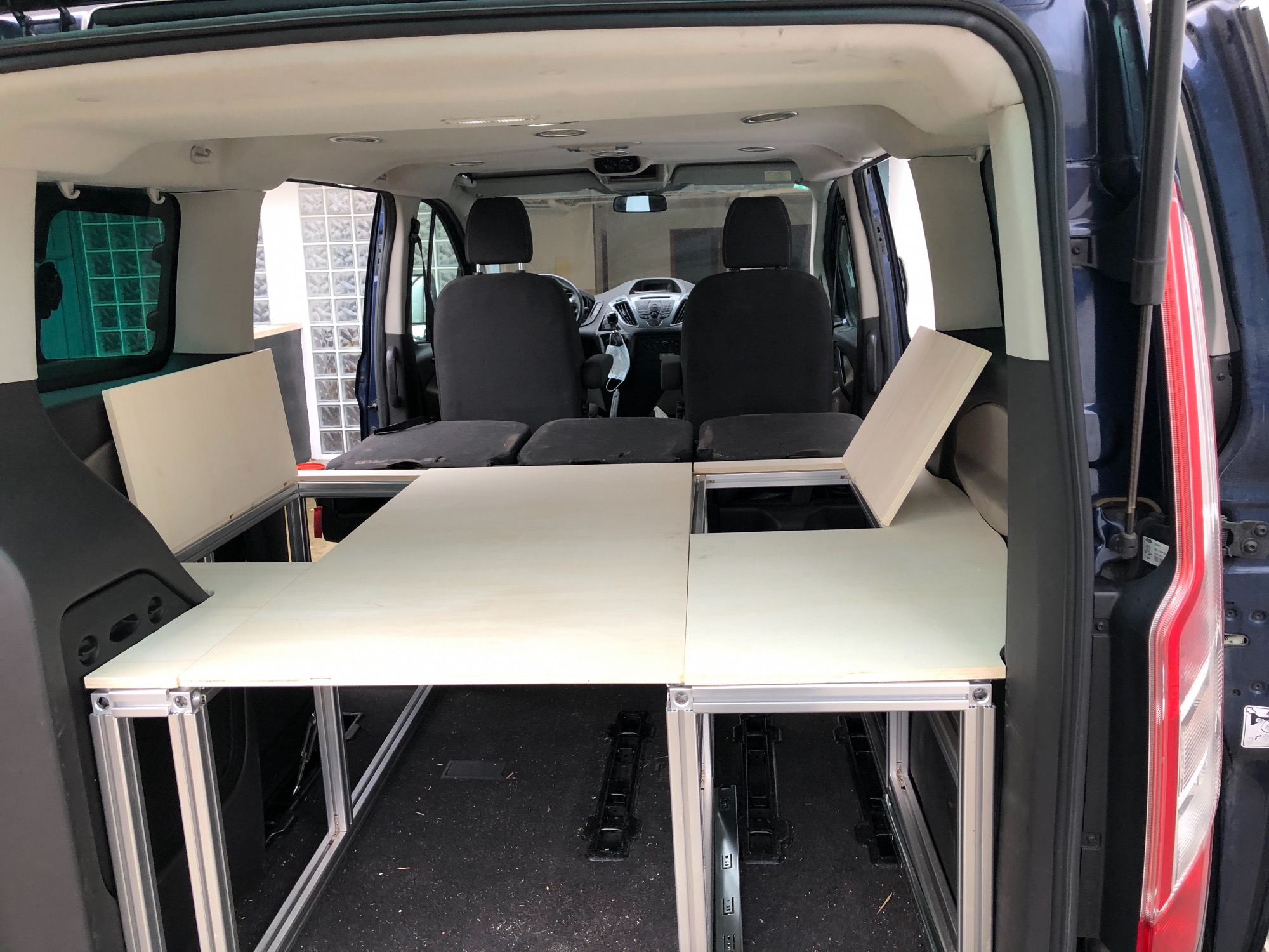

Poco a poco va avanzando la cosa
El otro dia me llego la madera que pedi y e empezado a hacer algunos cortes para que encaje todo a la perfeccion
Cuando todo cuadre bien lo desmontare las maderas y a lijar para que luego los puedas barnizar para que aguanten mejor
Espero que os guste 😉

karpintxiki
¿Los tableros verticales van encajados en la ranura de los perfiles? Si es así sirven para darle rigidez a la estructura si van justos de medida ya que veo que se parece mucho a unas divisiones de oficina que solía montar en el curro.
Ya va cogiendo forma esa furgoneta y promete
