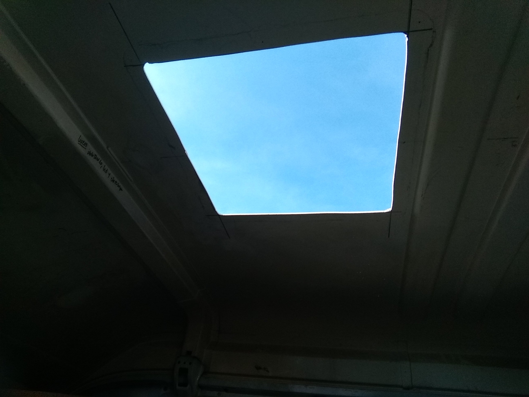

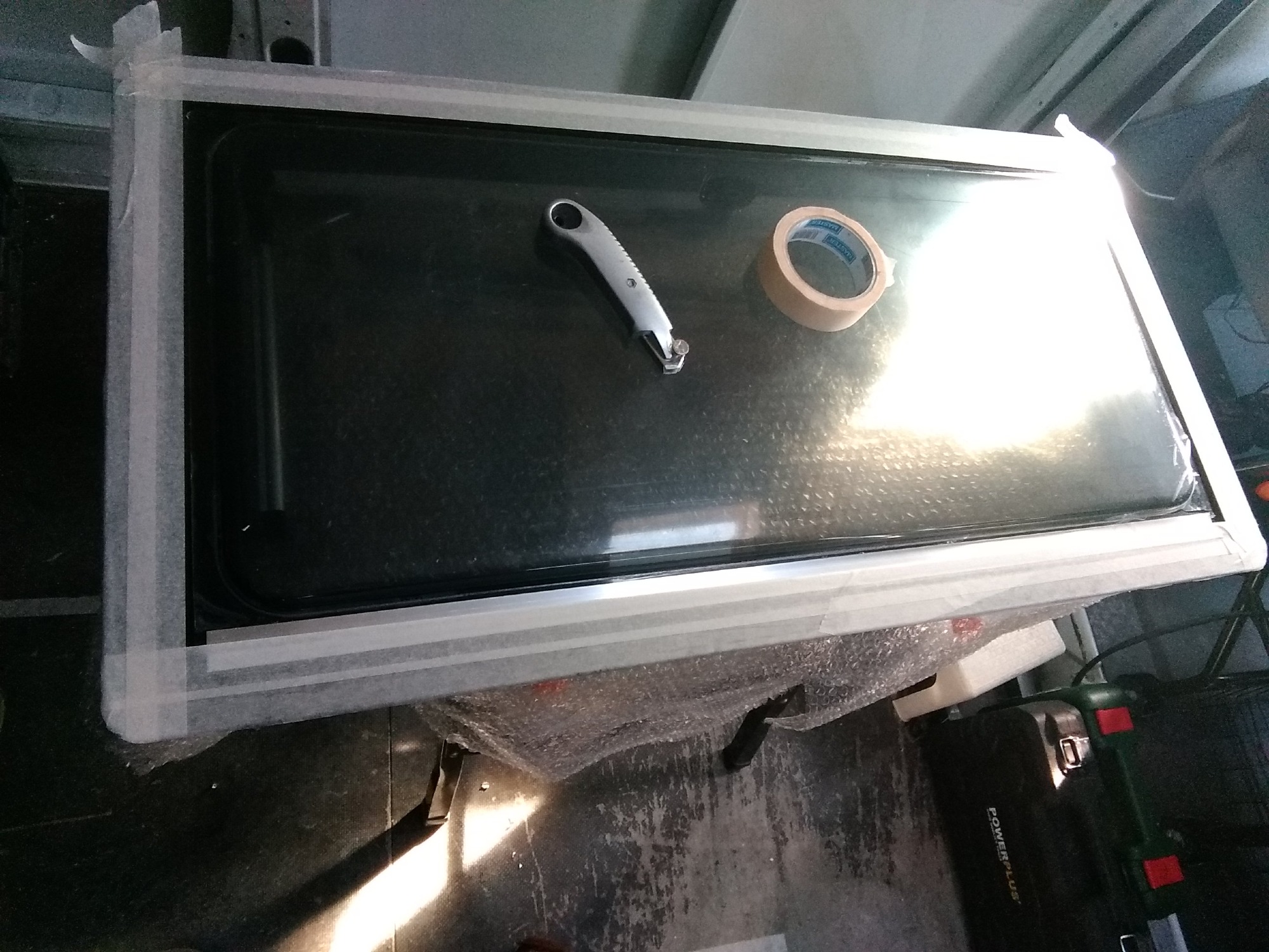

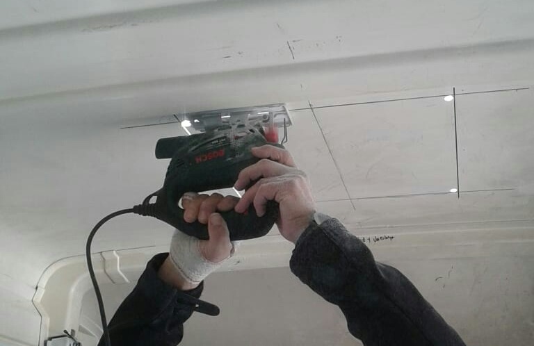

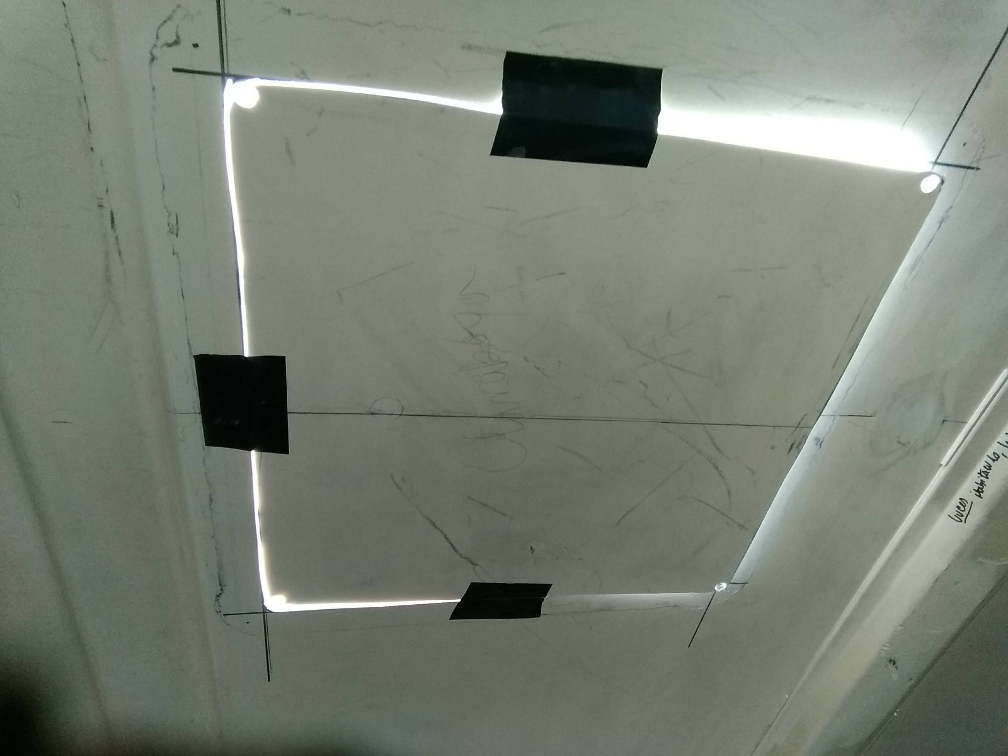

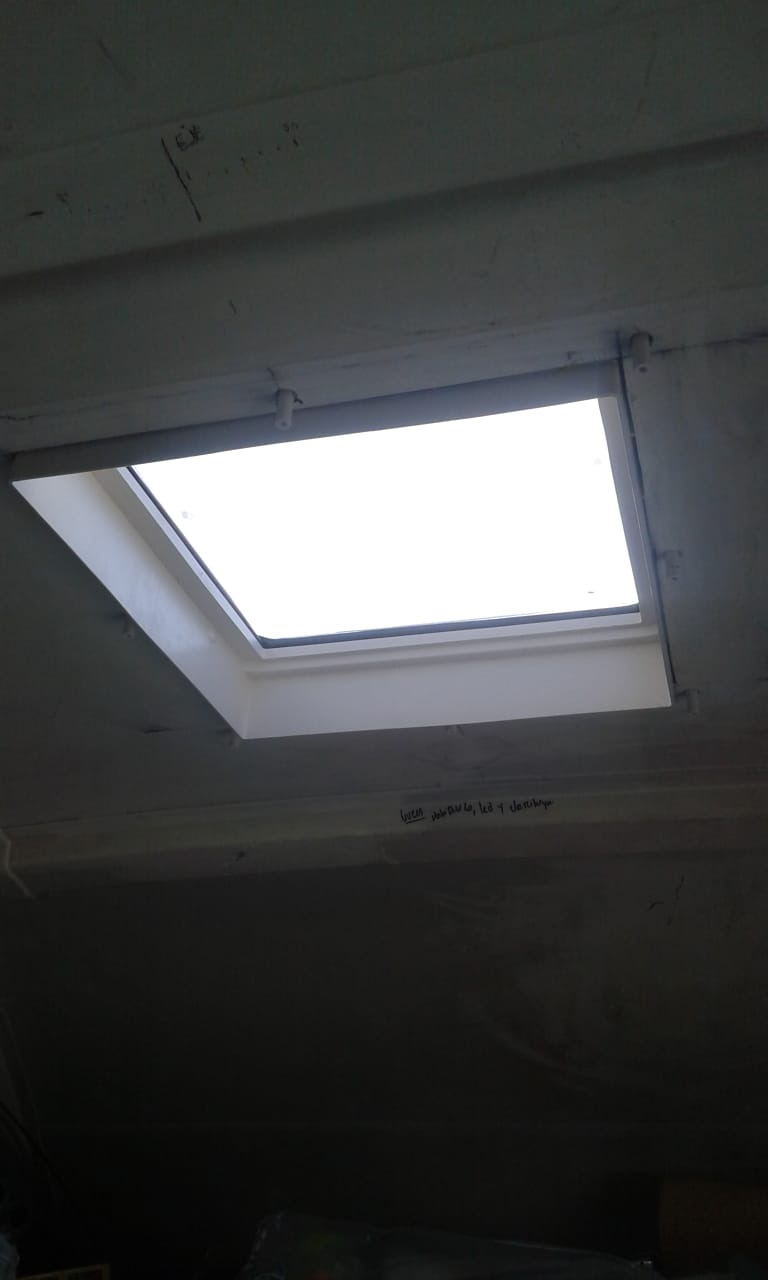

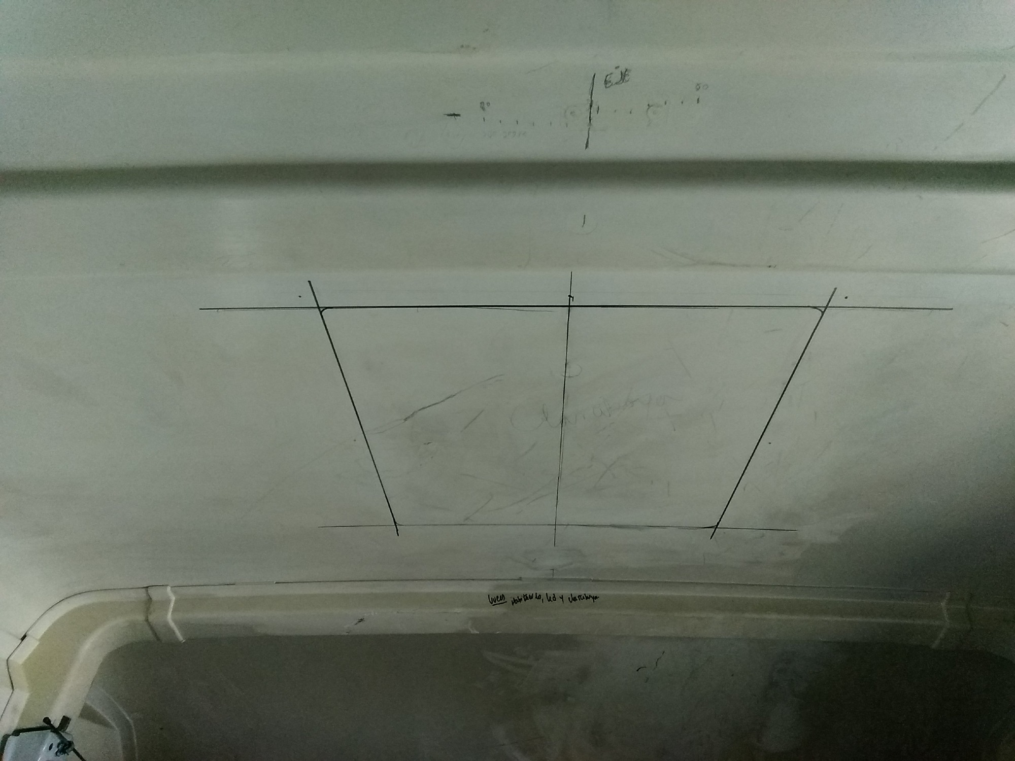

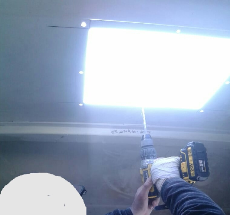

Que descarga de adrenalina jajajajajaj, ya está puesta la claraboya, unas fotos con los pasos, tras medir y comprobar varias veces que está centrado y bien marcado, llega la tensión
Empecé a cortar y solo pensaba, lo estaré haciendo bien?
En cuanto corte la primera cara y llevaba media de la segunda, vibraba el interior que quedaba suelto y se cortaba peor, le puse un poco de cinta americana y la vibración cesó, además de notarse bastante y facilitar el corte, el trozo de fibra, quedaría sujeto
Empiezo a ver la luz jajajajaja
Tuve que retocar algún agujero con una lima redonda y encaja a la perfección, y después de lijar, limpiar la zona y comprobar, claraboya colocada, que relax, ahora a por las ventanas, la claraboya del baño, para cuando sepa las medidas de la placa y así poder jugar con las medidas

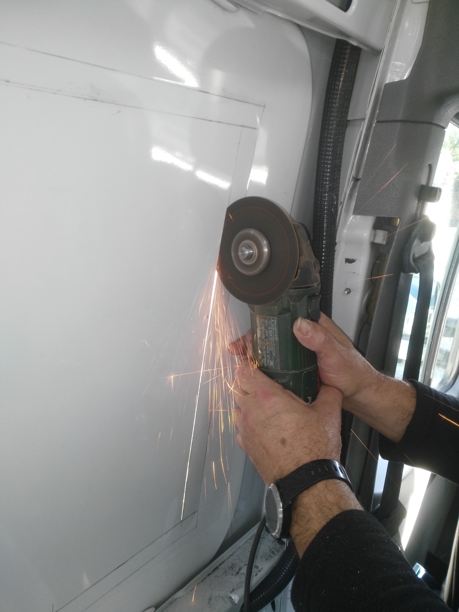

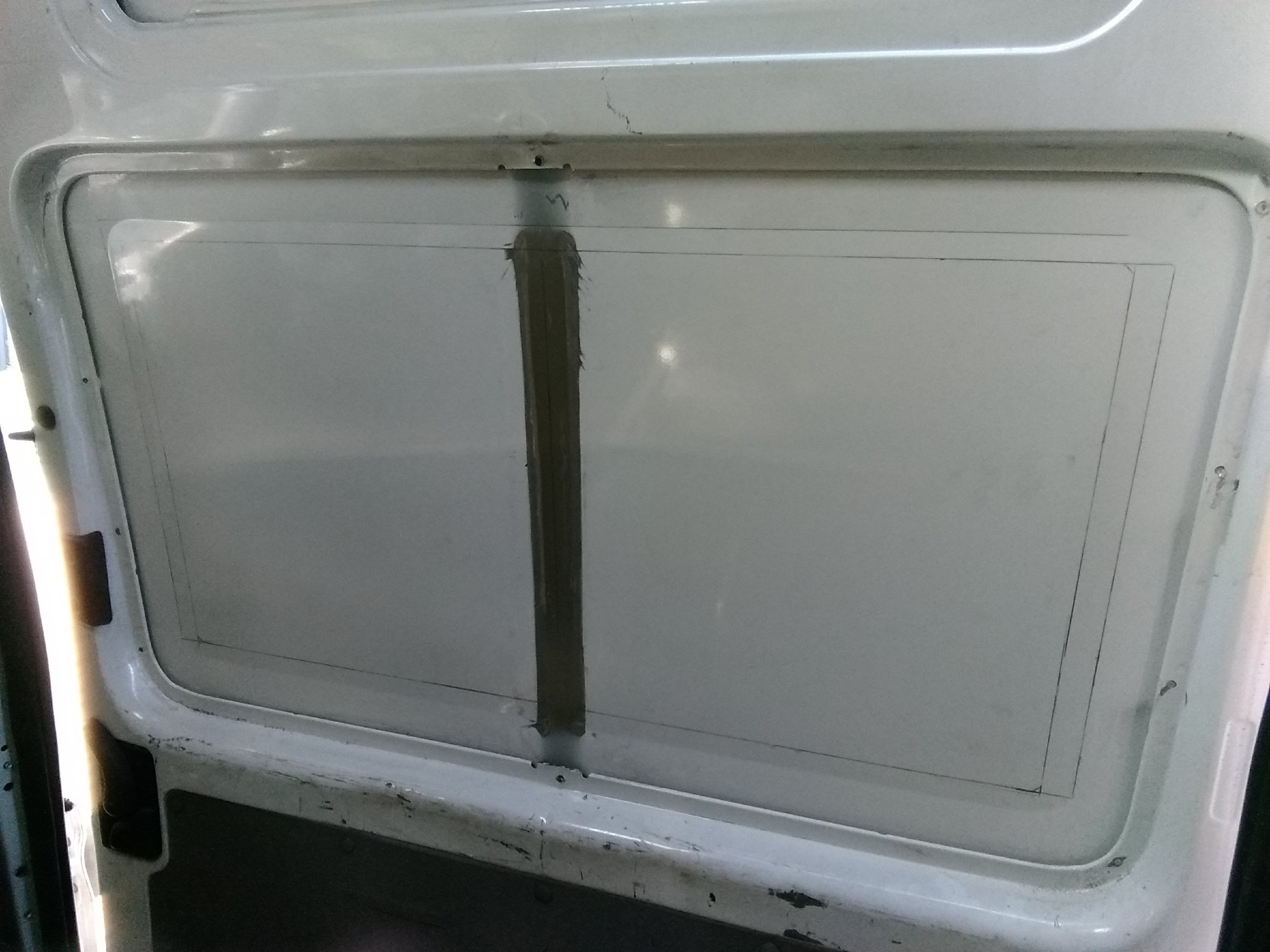

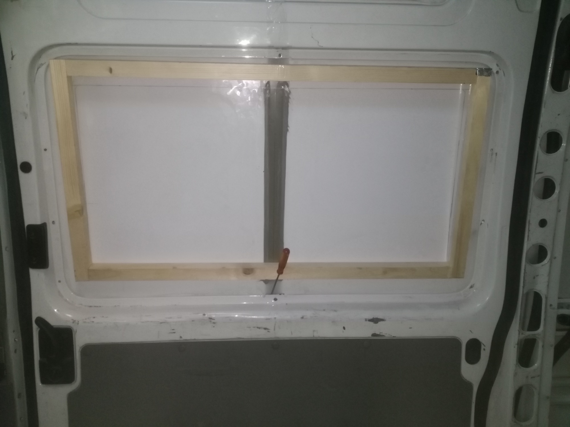

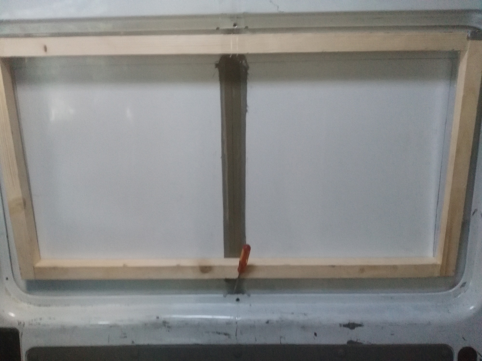

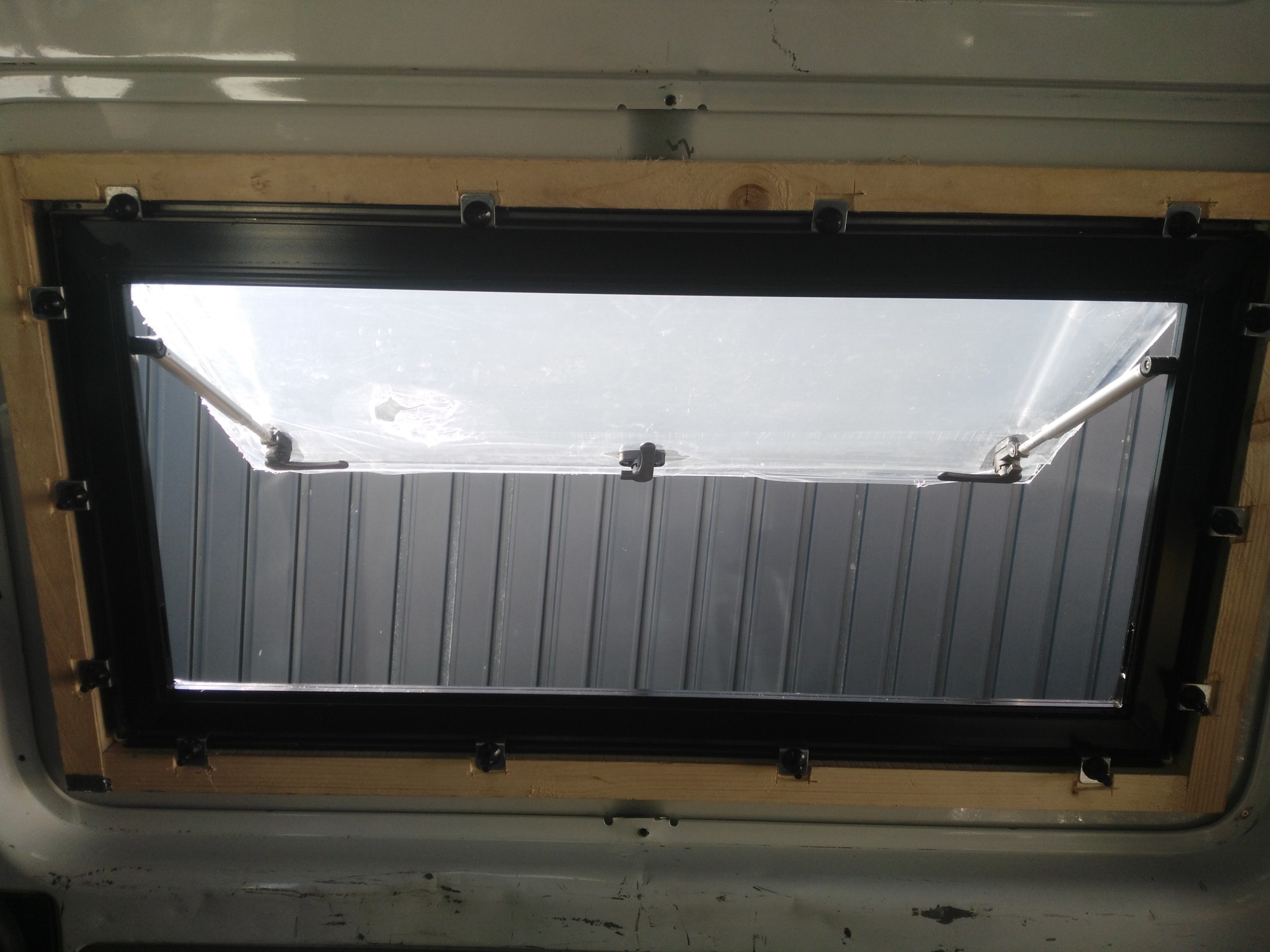

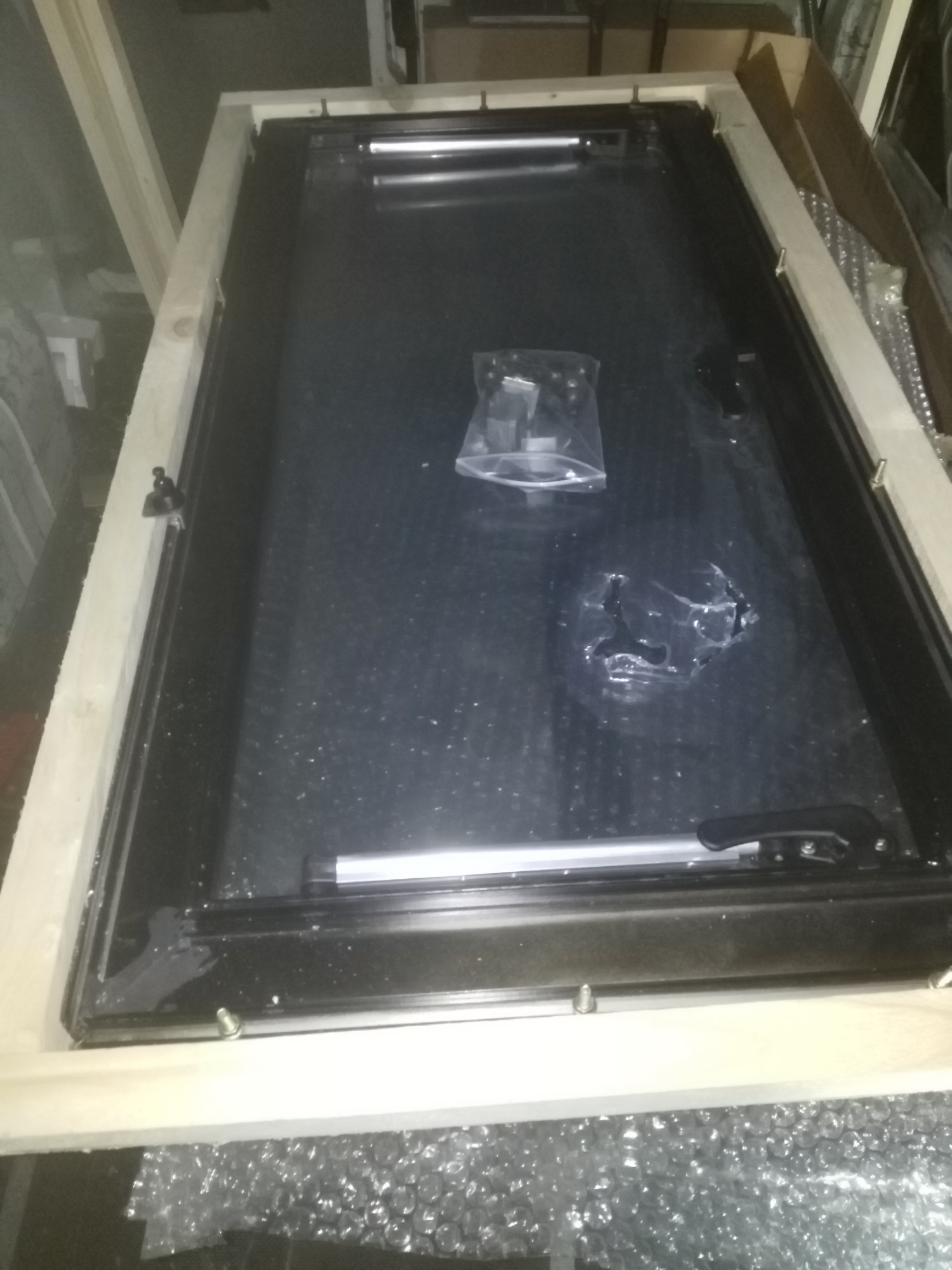

Tras cortar el refuerzo vertical y marcar el hueco interior de 90x45, todo listo para abrir una nueva ventana
Comprobando que el precerco tenga las mismas medidas tanto en el hueco marcado en la puerta, como en la ventana
que suerte, todo encaja a la primera, al menos por ahora

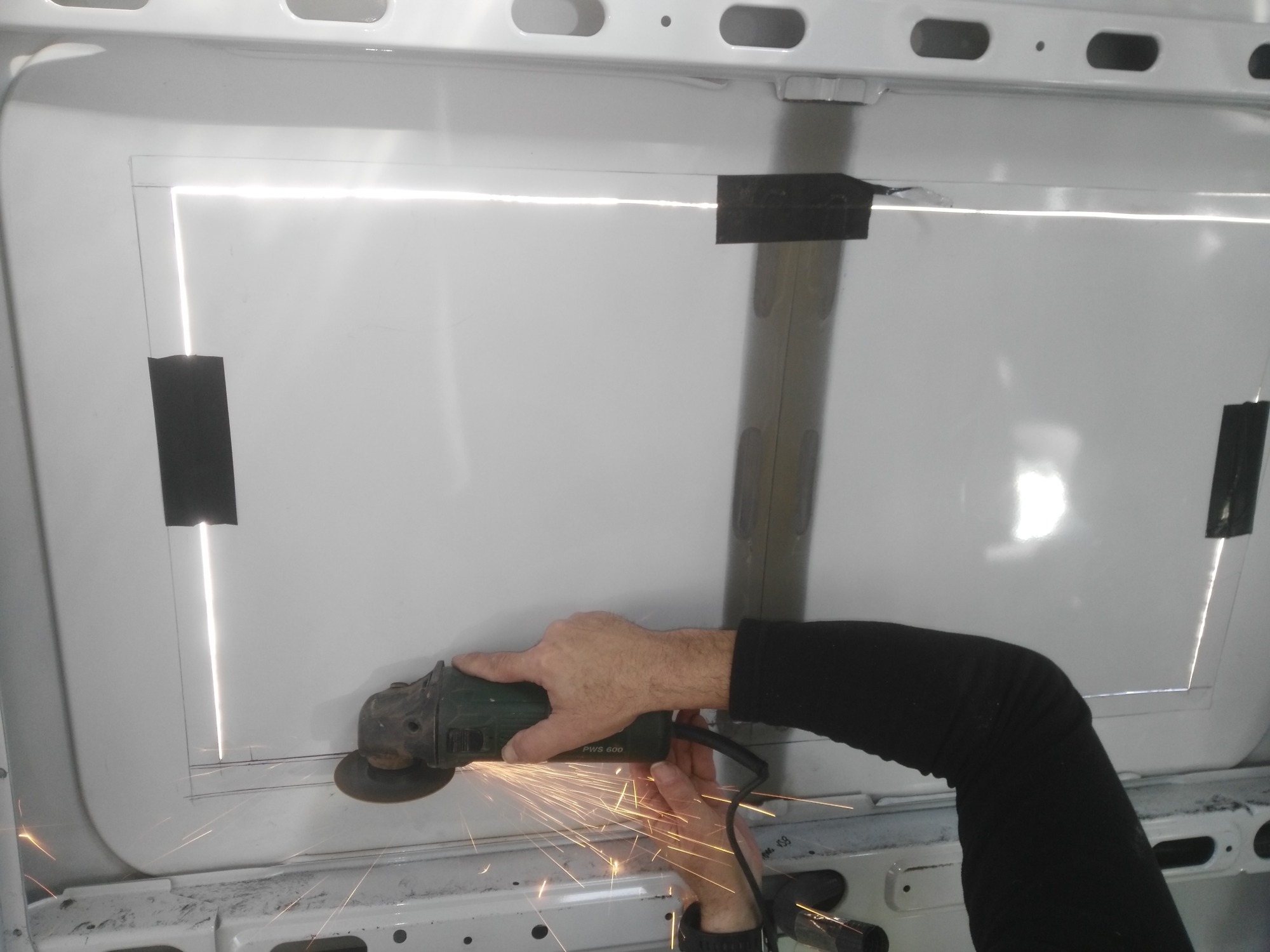

Protegiendo todo el perímetro exterior para no mancharlo de silicona, seamos curiosos mientras podamos mañana en cuanto enchufe la radial, nueva descarga de  adrenalina

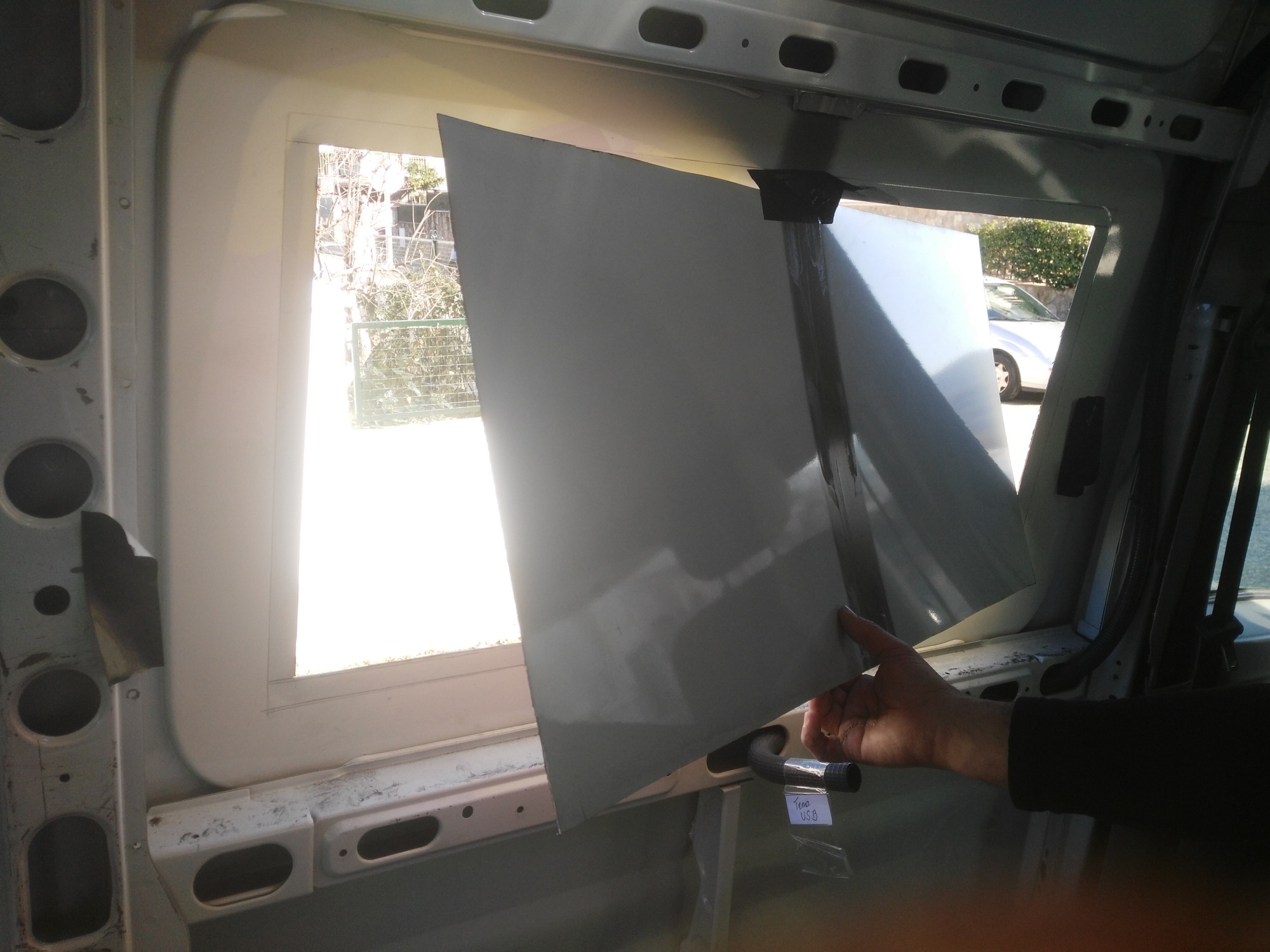

Enero 04, 2020, 20:18:25 pm #20 Ultima modificación: Enero 04, 2020, 20:34:21 pm por 57

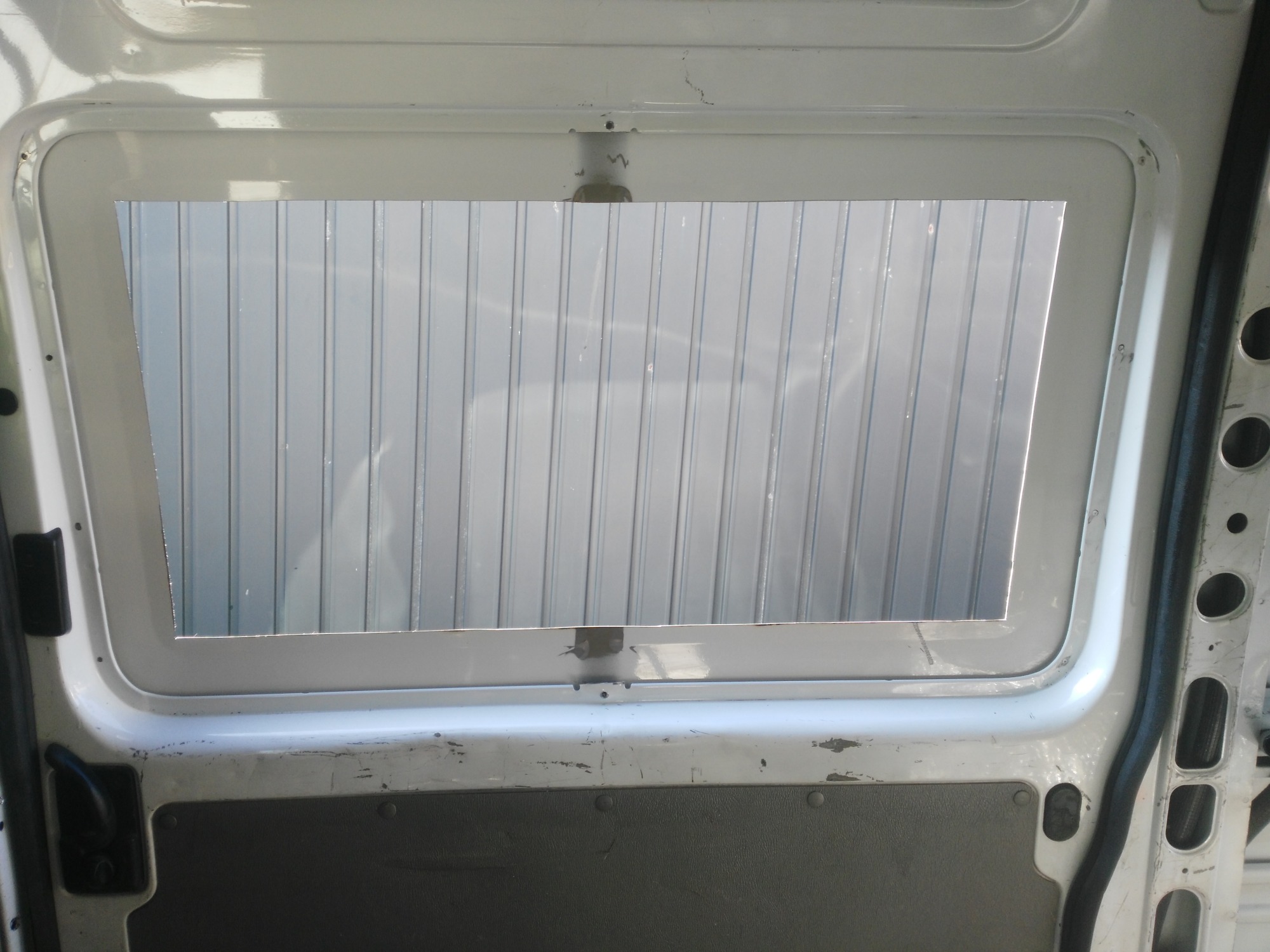

Poco a poco va tomando forma
Hueco abierto, ahora a comprobar que esté perfecto, limpiar y colocar ventana
Como todo encaja a la perfección, solo queda colocar la ventana, aunque hubo un pequeño problema debido a la curvatura de la puerta

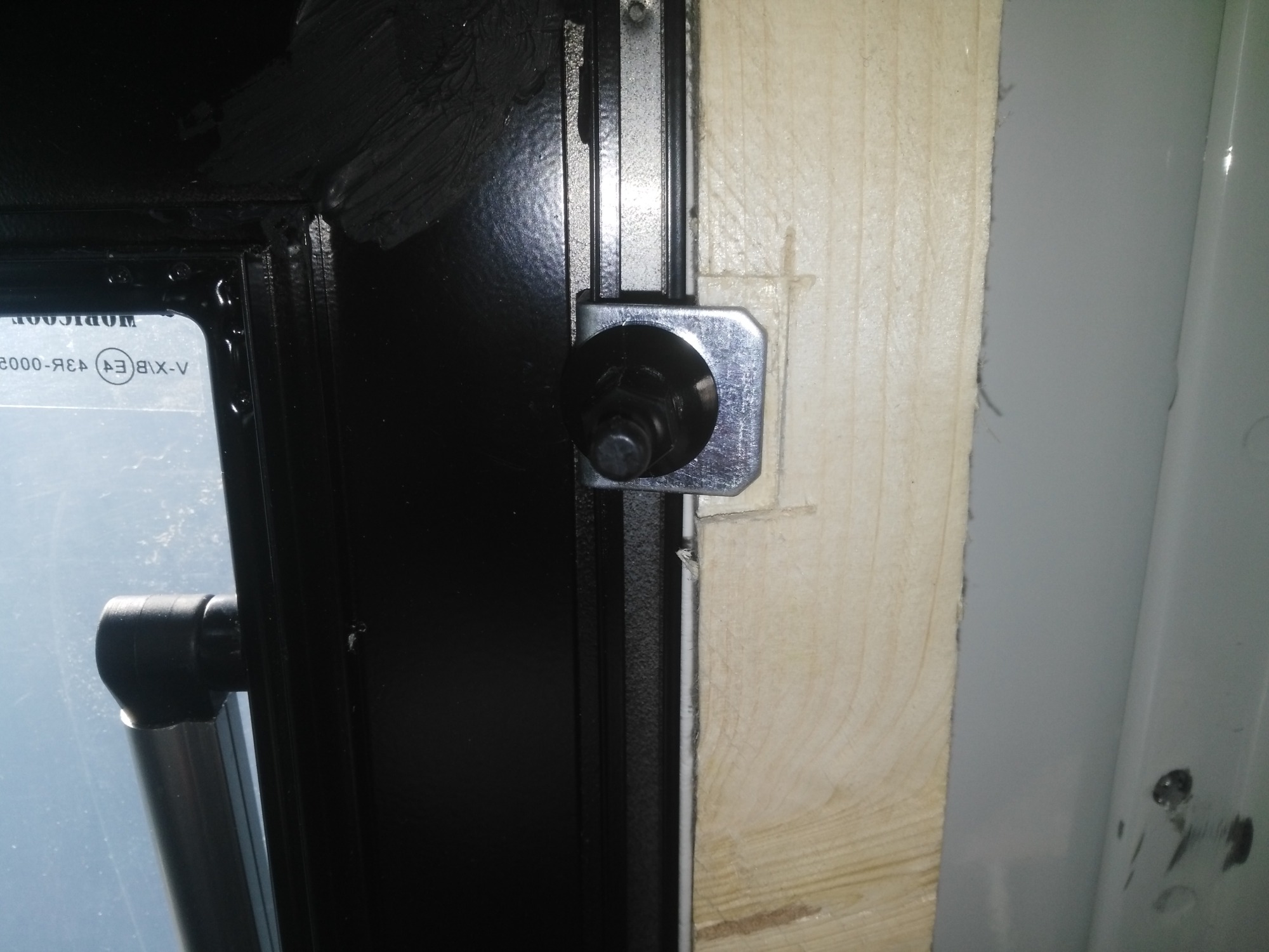

Debido a la curvatura de la puerta, cuando probé como quedaba antes de colocarla definitivamente, me di cuenta que en los dos lados verticales, era imposible poner la tuerca, no llegaba ni para un cuarto de vuelta, con lo que le hice un pequeño rebaje al precerco, y quedó perfecto. Había que dar una solución rápida y lo rebajes no quedaron muy curiosos, y aunque no se ve, más adelante haré otros nuevos
57

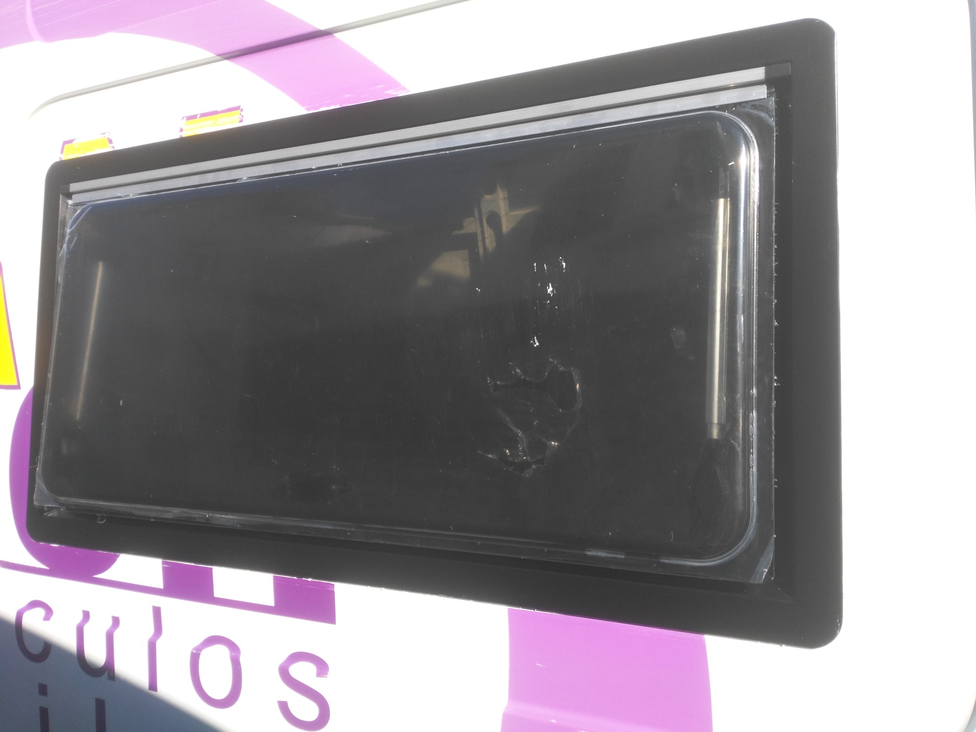

Al final quedo de lujo, cuando apreté los tornillos, la curvatura desaparecio
57
Esto marcha, sin prisas pero sin pausa, una claraboya y dos ventanas, más parte de los conductos eléctricos, mañana a limpiar toda la chapa y empezamos con el kaiflex, aún me queda una ventana en la puerta trasera y una claraboya para el baño, pero eso será para más adelante

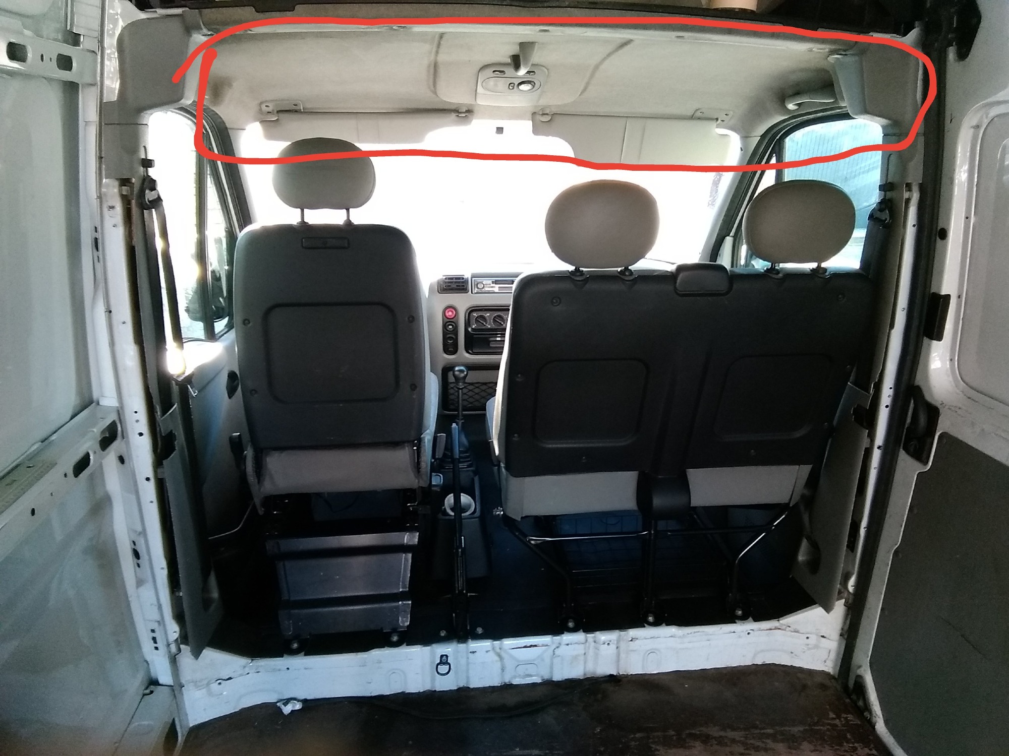

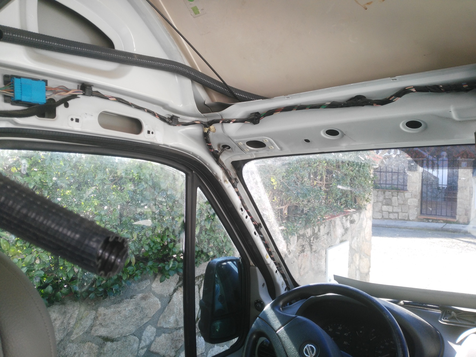

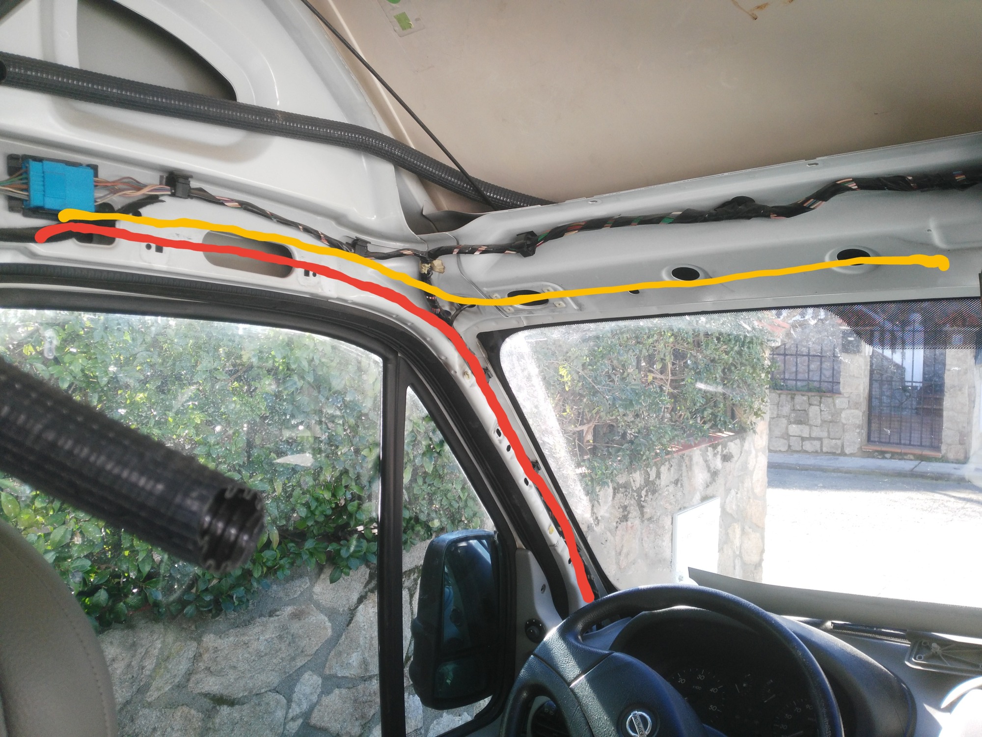

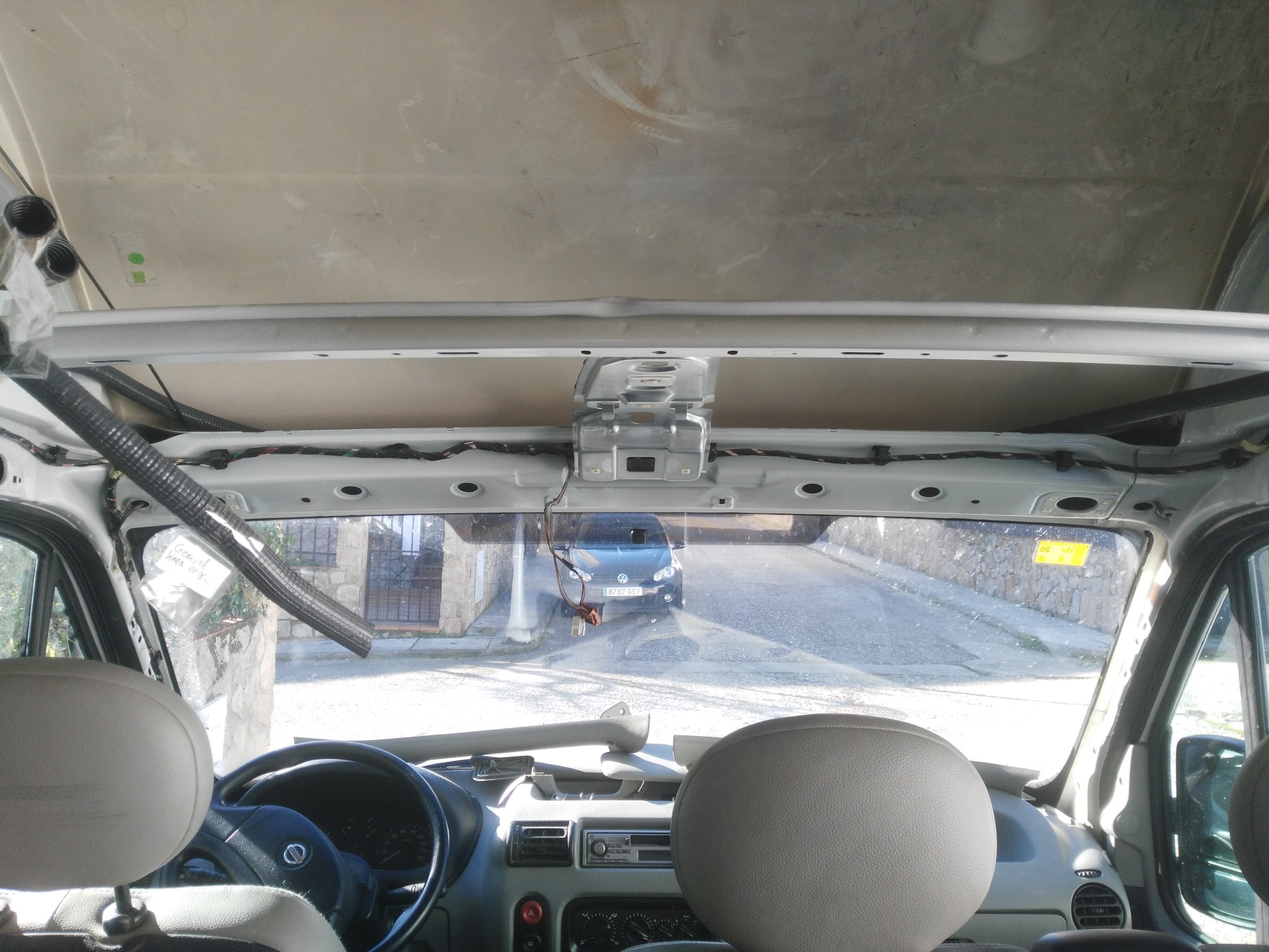

Como es muy difícil colocar el kaiflex por esta zona, y con idea aislar todo perfectamente, he desmontado el techo de la parte delantera
De momento me surge la duda si más adelante, tendré que pasar algunos cables por aquí? No me gustaría tener que volver a desmontar todo otra vez
Tengo pensado poner la cámara de marcha atras, debería  pasar algún cable más para algo que ahora mismo desconozco? De ser así, que tipo de cable?
quiquefurgo
buenas noches compañero,
  hace unos 3, 4 años que navego por aquí como espectador, sin participar en nada....  lo que me ha ayudado éste sitio no tiene precio. Primero me ayudó desde el punto de vista laboral (tengo una carpintería y me han encargado trabajos totales y parciales de vehículos de recreo) y ahora que luego de casi 2 años, me ha servido para camperizando mi primer furgoneta para uso personal... por tanto toca devolver los favores recibidos.
La mia es una IVECO DAILY, por lo que los nervios de la cabina y de la caja y muchas de las piezas de tapizado y paleado son las mismas que las tuyas. En mi caso, tal como has hecho tú, he tenido que pasar el cable de la cámara trasera. Las otras líneas que tuve que pasar yo fueron las de los altavoces traseros de la radio (le puse una radio con pantalla táctil, gas, android y todas esas chorradas), el cable de señal de encendido que va a la centralita (una CBE PC200) y el cable de temperatura exterior que llega al espejo exterior.
Espero te sirva de ayuda.
un saludo.
57
Cita de: quiquefurgo en Enero 05, 2020, 19:30:07 pmbuenas noches compañero,
un saludo.
Muy buenas noches y muchas gracias, no sé si me ayudas,  pero has conseguido asustarme jajajajaja, es que me llevo fatal con la electricidad y tendré que aprender,  creo que este es el momento, más que nada por que no voy a pagar a nadie.
Se me ha nublado la vista en un segundo jajajajaja, mi idea es montar una preinstalacion para todo aquello que en el futuro desee montar, o que sea necesario hacerlo ahora, altavoces atrás no tengo intención, aunque ahora que das la idea, seguramente los ponga, por si más adelante me apeteciera, pero el cable de la centralita y el de temperatura, ni se su función ni por qué tengo que pasarlo.
Pero por si acaso, se me acaba de ocurrir, meter un par de líneas de tubo por los nervios, y me curo en salud, quizás esté diciendo una burrada
quiquefurgo
buenos días!,
 ups.. no era la idea asustar... no es para tanto jeje.
 perfecto si dejas previsto para el futuro líneas ó macarrones para cablear. Personalmente, aunque pasé macarrones al principio, las líneas de cable son las que mejor me han resultado. Siempre etiquetando todo y respetando colores de negativo, positivo y también diámetro del cableado (usé 1,5 2,5 y 4).
El cable de la temperatura exterior y el de señal de arranque me lo pedía la centralita que le he puesto. O sea que depende del equipamiento que vayas a meter tú. Te lo comenté como ejemplo simplemente.
Sigue adelante!!, que pinta bien tú proyecto y sobretodo sigue planteándote preguntas y anticipándote a lo que pueda surgir. Y a la mínima, a consultar.
Te estaré siguiendo para ver que mejoras puedo aplicar a la mía, aunque ya la tengo en etapa de homologación.
un saludo.
57
buenos días!,
un saludo.
[/quote]
Pues sí que me asusté jajajajajaja pero gracias a ello, he metido un macarrón y ahora como referencia, pasaré cables en esos diámetros, así, si llegado el momento los necesito, ahí están. También voy etiquetando, lo leí por aquí por el foro y me pareció a parte de una idea extraordinaria, algo necesario.
El tema centralita, reguladores de carga, inversores y demás, aún no lo controlo, tengo que estudiar que quiero y una vez lo sepa, ver que necesito, en esto necesitaré ayuda y consejo, me gustaría montar algo en calidad media- alta pero muy económico jajajajajaj, es decir: como decimos en Extremadura, un guarro gordo que pese poco
Por anticiparme que no sea, no acabo el paso 1° hasta tener claro el 2° y meditado el 3°, aún así, cometere errores, encantado que estés pendiente, no te cortes si me tienes que dar un toque, que de todo se aprende.
Cuando estaré yo en proceso de homologación puufff, pero todo llega y mientras tanto, disfrutaré camperizando y aprendiendo
