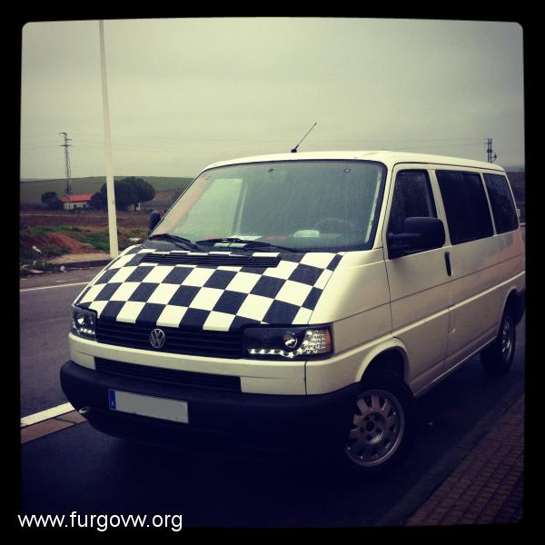

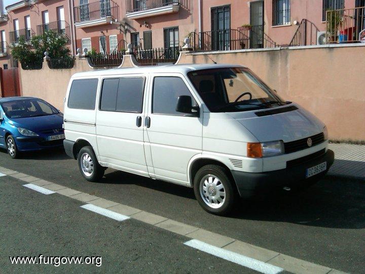

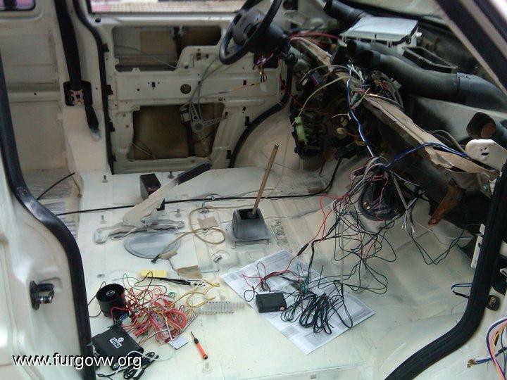

Después de mucho tiempo "espiando" por el foro os presento a Pandora. La compre el año pasado con +200.000 km pero sin muchos desperfectos y estoy transformando a esta Kombi "pela" en un mini-hotel 5 estrellas  ;D

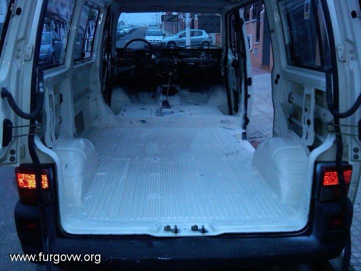

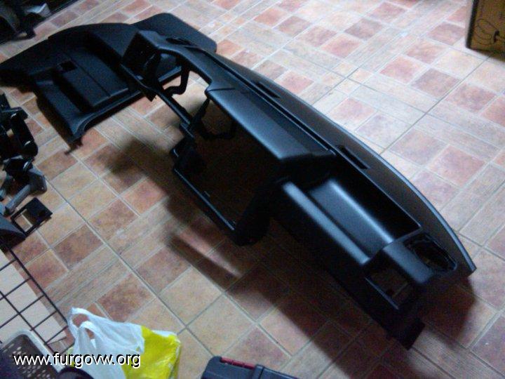

Empece desmontando todo, limpiando, lijando y pintando para evitar los óxidos. Y ya aproveche para pasarle los cables necesarios y preparar los interiores. Os dejo con las fotos que es lo que nos gusta  ;)
Instalación de cierre centralizado, elevalunas, alarma (con información de estado a distancia)......
Pintando interiores

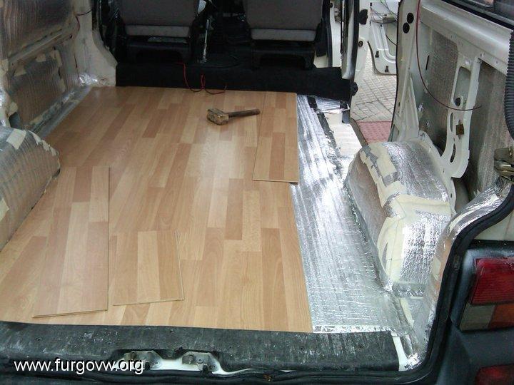

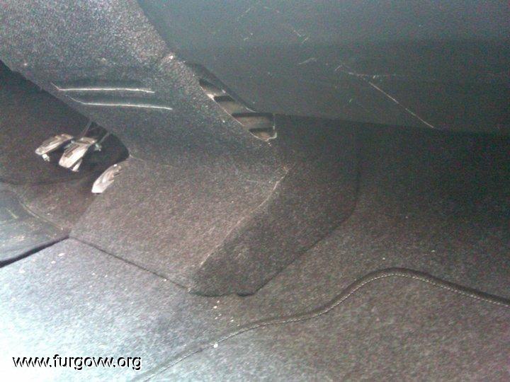

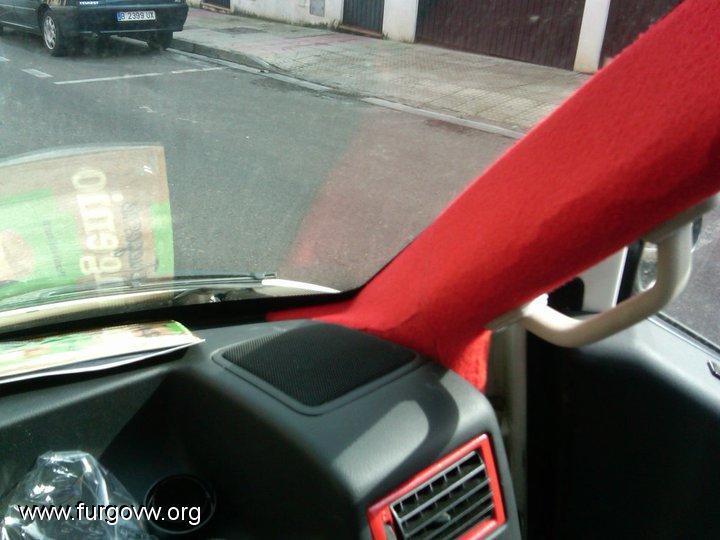

Parque y moqueta (de la gorda, no he encontrado moqueta de tapizar por ningún sitio)

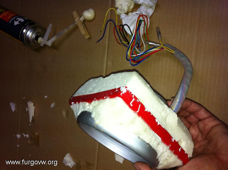

Detalle del aislante acústico por toda la cabina

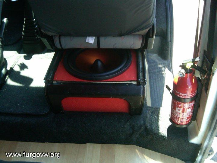

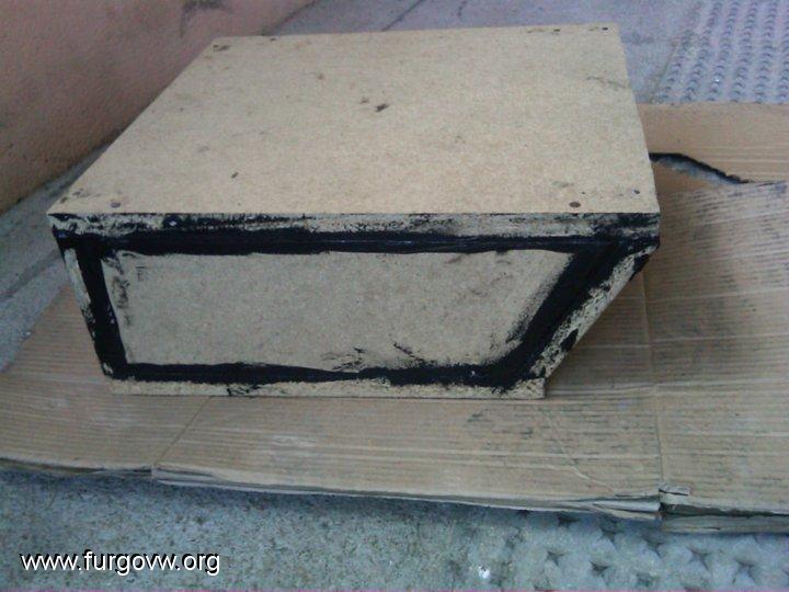

Cajón de subgraves para debajo del asiento del copiloto

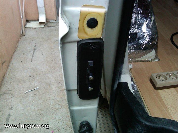

Los contactos de la puerta lateral fueron donados de una vito de desguace

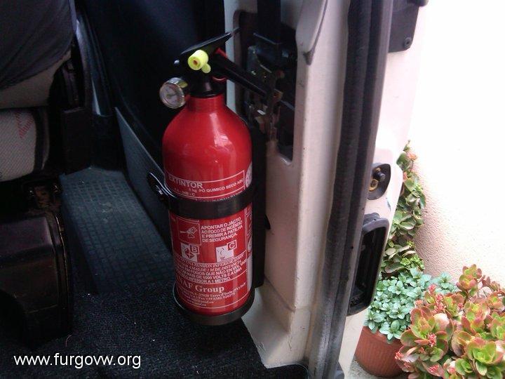

Extintor por si.....

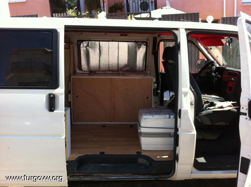

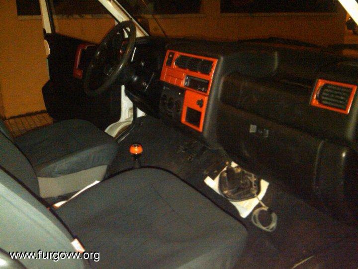

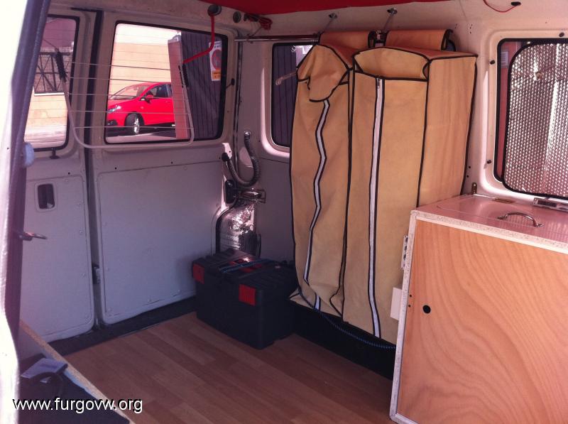

Interior camper con colocación nueva de la posición del asiento doble (a la inglesa)

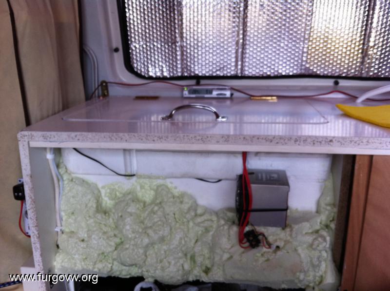

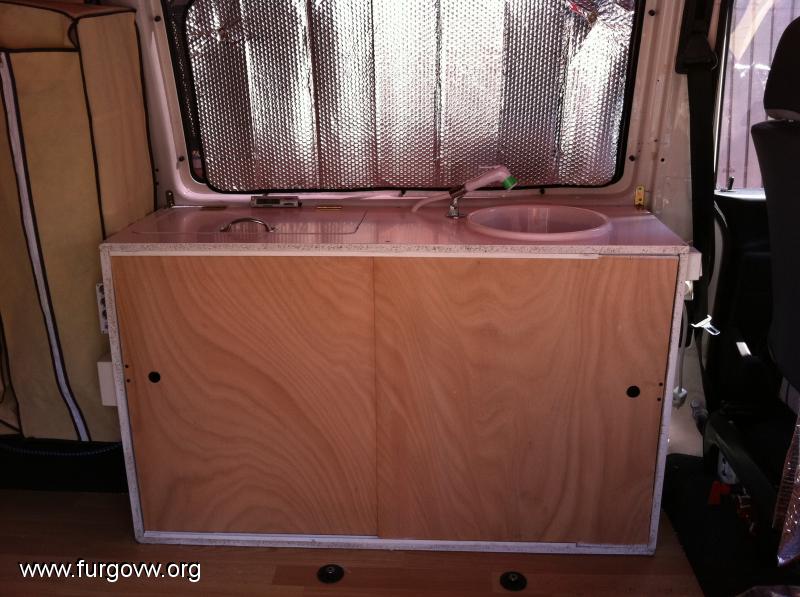

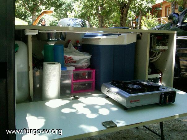

Mueble cocina con:
Lavabo con grifo extraible por la ventana lateral para ducharse en el exterior
Deposito de agua limpia y sucia

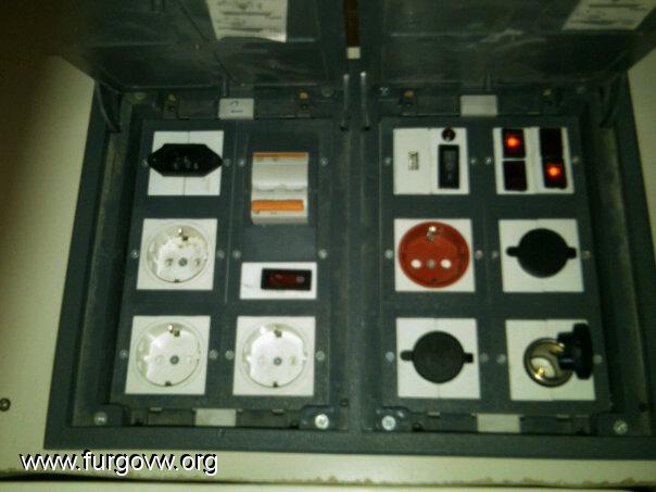

Conexión de 12v y 220v
Nevera "pielter" casera de excelentes resultados
Y despensa

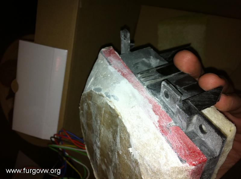

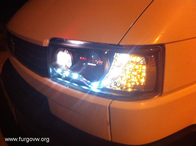

Los faros nuevos cortesía de los reyes magos  ;)

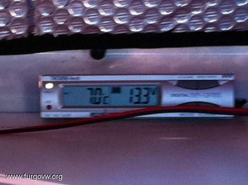

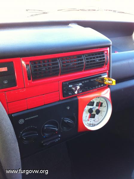

Y lo ultimo, la instalación de un reloj multiusos en el hueco del cenicero con:
Cuenta revoluciones (es para gasolina y no soy capaz que de lectura real)
Presión de turbo (al encender las luces bajan 0,2 bares y no se porque) -SOLUCIONADO-
Presión de aceite (buscando T para acoplar el medidor nuevo y el del cuadro)
Temperatura de aceite
Temperatura de agua (buscando donde acoplarlo)
Medidor de batería

La pegatina del capo ha sido regalo de un amigo que se dedica al tema de rotulación

 .baba como molan esos faros. donde los compraste?
Que le dijo el gallo al pato:
lo que haces tu con la pata ,lo hago yo con la polla
1a1r0
No se si se pueden poner enlaces a tiendas, se llama customcarscanarias

El problema que tenia con el reloj del turbo lo he solucionado poniendo el cable de masa directo a la batería (lo tenia en cable del mechero)

El mueble cocina me tengo que "deshacer" de el, voy a preparar el mueble lateral nuevo.

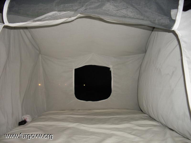

Os dejo unas fotos de unos proyectos anteriores.

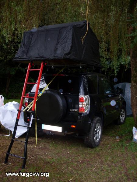

Primero fabrique una tienda de techo para mi pequeño "Suki"

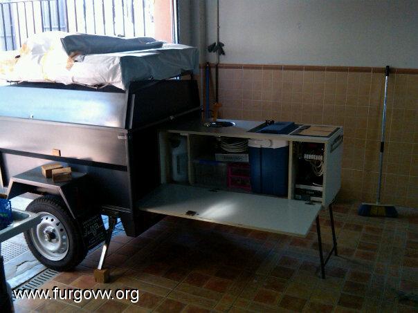

Y después la acople a un carro, que también prepare y actualmente es el "apartamento de invitados" de la furgo
