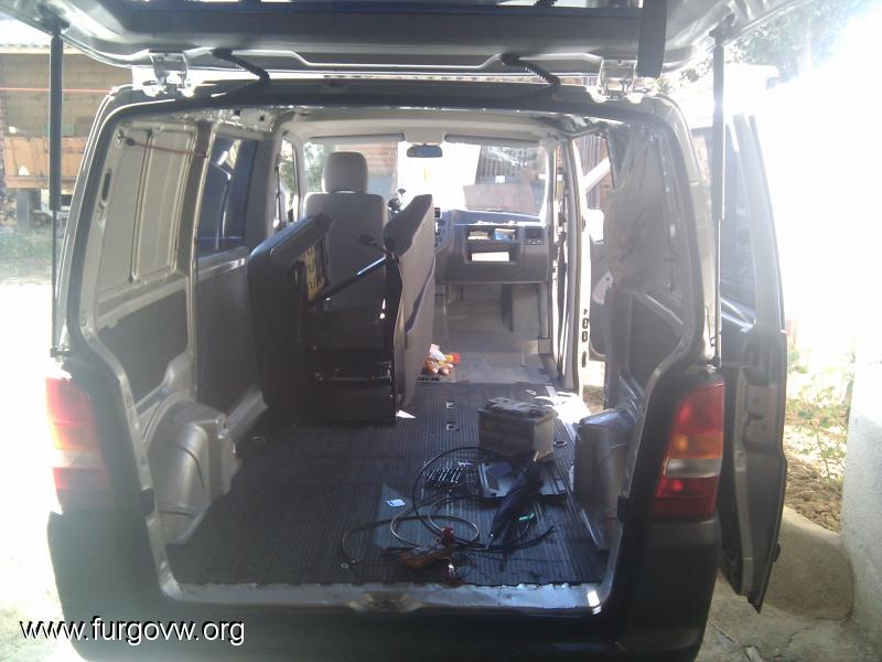

Hoy he tenido una mañana bastante productiva y he realizado iversos trabajo en diferentes areas de la camperización de mi furgo.

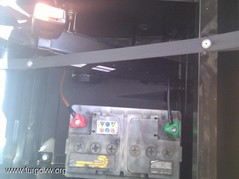

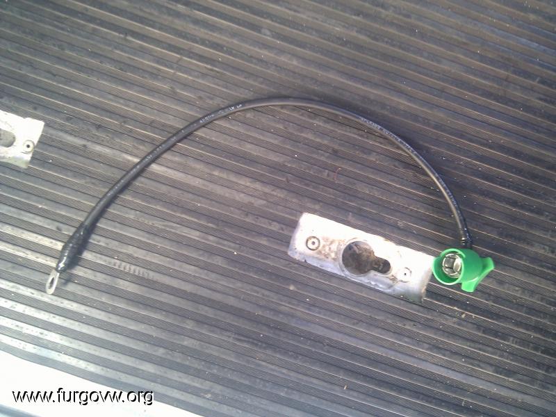

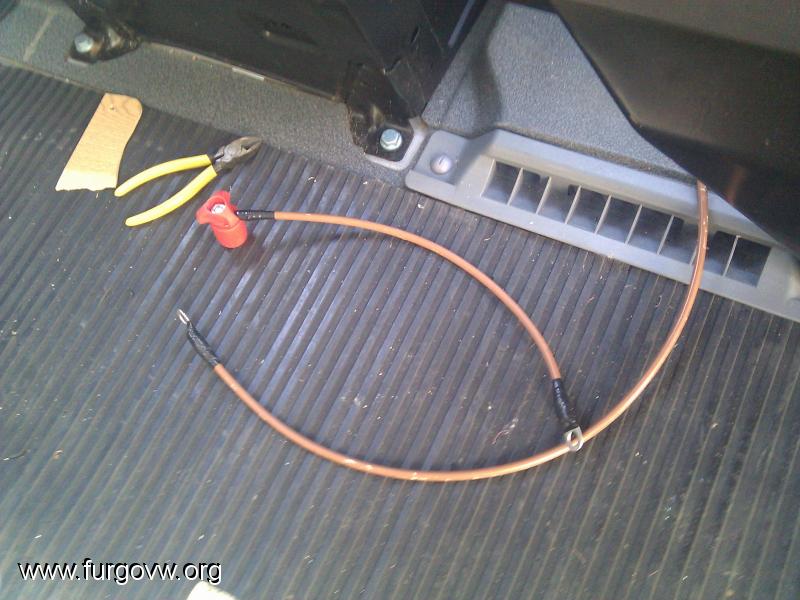

Lo primero y que más me rondaba era el tema de la segunda batería, asi que aprovechando una que tenía (de ácido) compre el cable y unos terminales y me puse al lio. Para hacer las primeras pruebas me salieron según lo esperado, ahora lo que me queda es comprar el rele de roulot para separarlas y hacer la instalación en condiciones y más alante ya poner una bateria de Gel, pero para lo de ahora va de sobra la que tengo puesta, aunque bueno, evidentemente está desconectada.
Decir que meti cable de 16mm^2 y la masa fue a la "bateria madre" porque no me apetecia andar buscando masas y para probar era la mejor opción.
Una cosa que queria saber es si tendría que enchufar el radiocd a la bateria secundaria si quiero que me siga funcionando cuando tenga la furgo apagada y separada con el relé.
Aquí os pongo las fotos del lio de la bateria, y por cierto, todos los comentarios sobre la instalación malos ya los se, no esta como debiera. (soy electricista, lo malo que no de vehículos, pero al final es todo lo mismo)
Fotos batería:

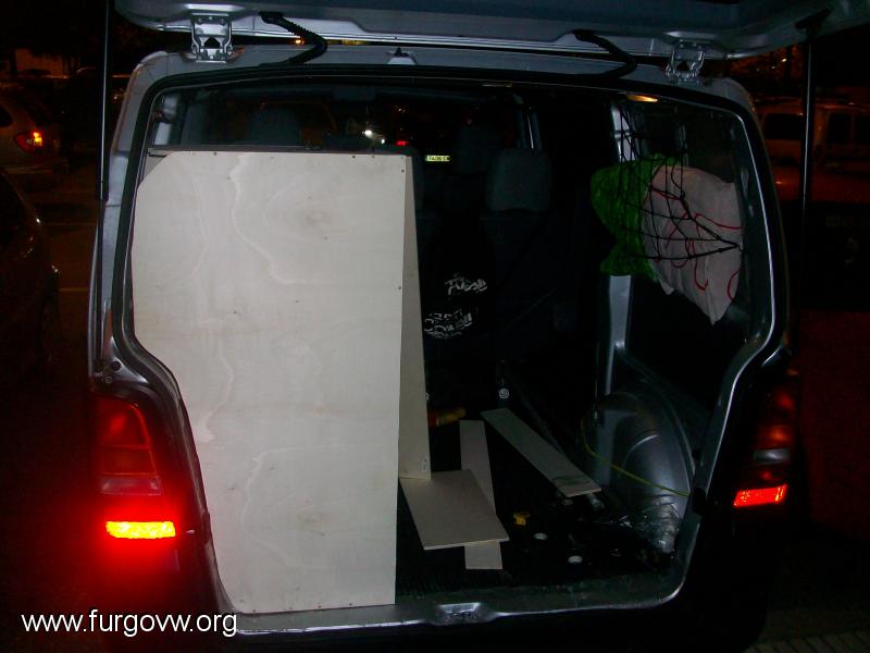

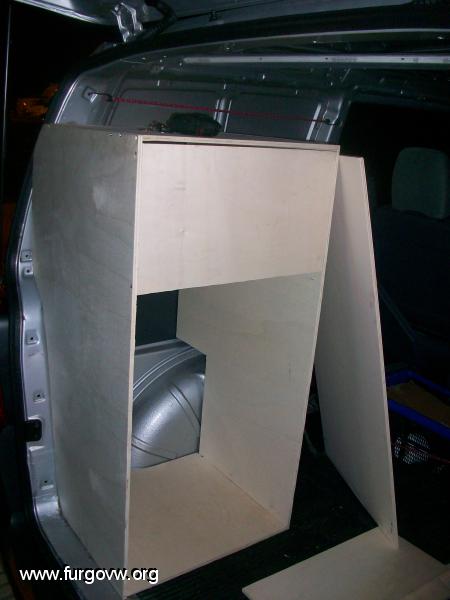

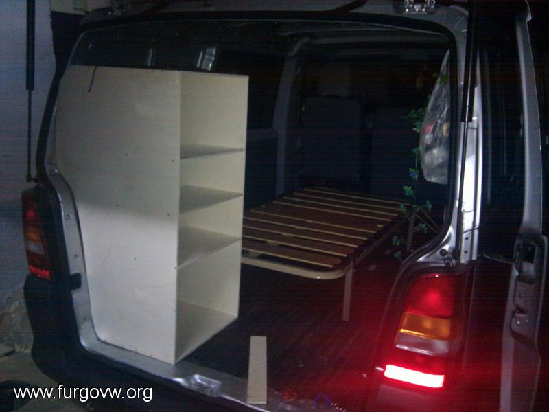

Lo segundo, me he puesto ha hacer el armario lateral, pero a la hora de presentar la table me di cuenta de que me habia pasao un poko queriendolo hace de 90 de ancho, asi que lo rebajare a 45, porque si no, no tengo espacio en la otra parte para hacer el banco y la mesa. La cama será de 180x90 e irá en el lateral a la furgo, ya que demomento conservaré un asiento, aunque igual lo acabo quitando, eso el tiempo dirá, y demomento la preparación no va a ser muy complicada, porque considero que no lo necesito, luego ya se irá viendo, esto es así....
Os dejo una fotos, demomento solo me dio tiempo a hacer la parte del suelo, porque entre hacer la plantilla y luego cortar y todo, pos se me acabo la mañana y la hora de comer se echó encima.

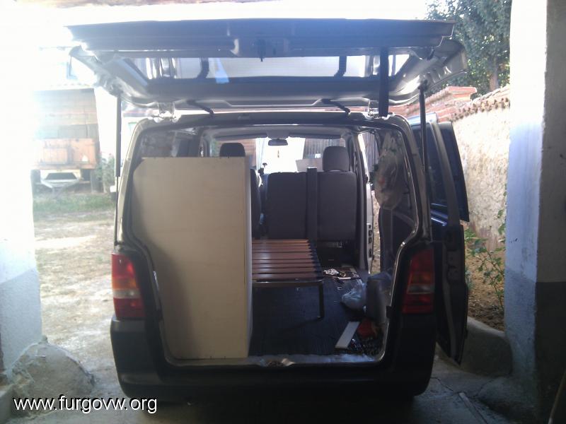

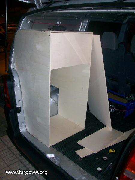

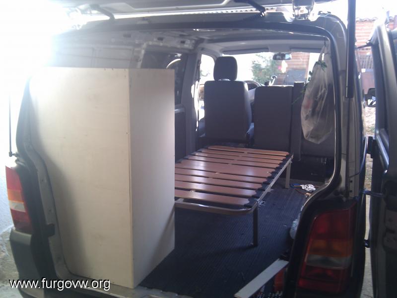

Bueno, pues la estructura del mueble está finalizada, el trozo de frente ese que se ve está puesto para que no quedase muy endeble y el panel que esta apoyado es para hacer el frente, con los agujeros para los diferentes departamentos. La duda que tengo es cuantos hacer y que espacio dejar entre unos y otros....En la parte superior también quiero hacer algo, todavia no lo tengo claro, hay varias cosas en mente, pero bueno, primero habrá que terminar el armario y el resto ya se verá.
Mañana a ver si le sigo dando y en estos dias lo finalizo. Y lo de la batería igual le meto un separador demomento, no lo sé, eso va a quedar en el aire, al menos se que la bateria que tenia cargo y funciona correctamente y con el tiempo, pues meterle una de gel. Esta es de 75Ah, más que sufiente para un portatil, cargar el movil, luces y si acaso el radiocd.
Aquí las fotos:

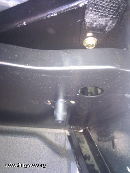

Cable negativo de la batería a un tornillo de la bancada.

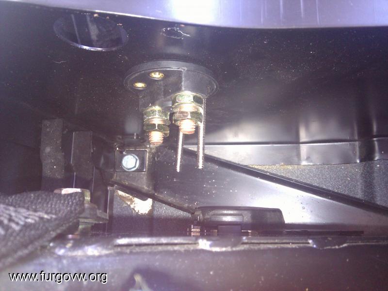

Lo cables pal positivo, de la bateria al separador y del separador a la otra batería.
Fotos del separador, y si, esos tornillos tengo que acortarlos.
La batería

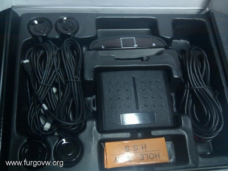

No me acorde de deciros que ya me habian llegao los sensores de aparcamiento, asi que tocara hacer un brico de como se instala en nuestras vito o al menos en la mia. Os dejo una foto del pack.

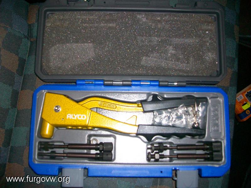

Hoy me he comprado un juguetito para anclar los muebles y lo que se tercie de una manera más fina y segura. Os pongo la imagen para que sepais de que se trata.
