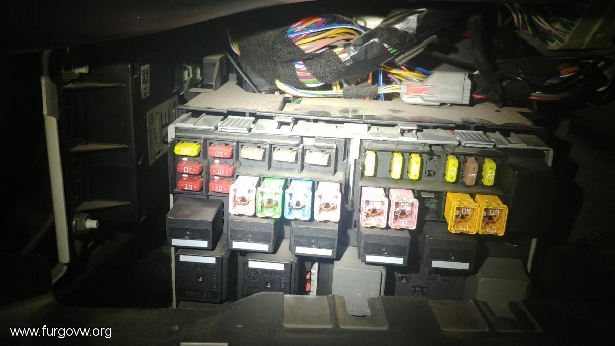

Debajo de la guantera del copiloto hay dos cajas de fusibles creo recordar, un detrás de la otra .
Elfossie
Cita de: ta en Octubre 22, 2018, 18:17:31 pm
La guantera de abajo o la de arriba? La que cae delante de las rodillas?
He visto sólo una.
Elfossie +10 y subo otros +10
GLazcano +15
ta
La de abajo , la de la rodillas, bájala a tope quitando los costados
provisor
 Cuando quitas las trabas de los lados que dice "TA"  y la guantera baje hasta el suelo veras una caja de fusibles quita las trabas y encontrarás otra caja detrás de ésta

Detrás de esta???? alucino!!!!
Y como la encontrasteis?  .pánico
Probaré luego a ver como se abre esa...

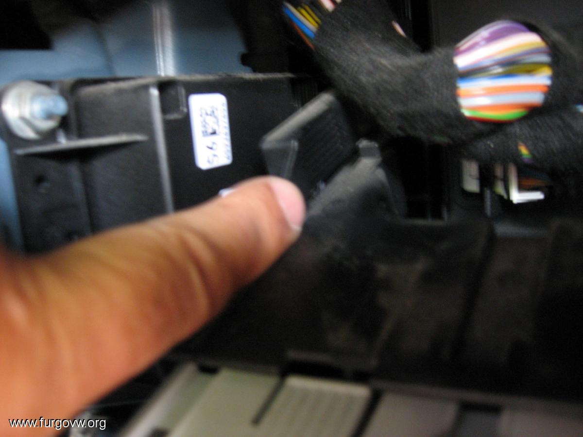

provisor
 Hola , si observas bien esa foto veras en la parte superior izquierda hay una palanquilla , presiona sobre ella hacia la izquierda , y en el lado derecho hay otra igual detrás de esos cables que se ven , que debes subir un poco para meter el dedo y presionar hacia la derecha es decir al contrario que la otra .
Mejor sacar la guantera totalmente.
Donde señalo con el dedo

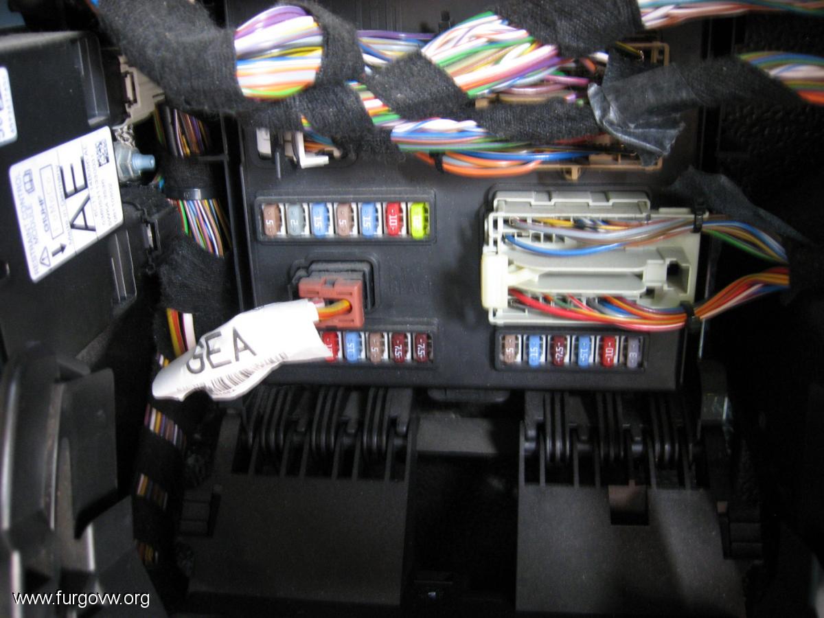

Esta es la caja que hay detrás

Jodo!!!! Mil gracias!!!!!
Pero la pregunta es... como sabíais que está eso ahí???????? :o
Yo lo intentaba con las piezas grises que se ven antes y no podía abrirlo.

provisor
 Hace tiempo lo comentó el compañero "TA" en respuesta a donde está el fusible de las tomas de 12V o mechero , y dijo que había una segunda caja como te comentó antes . Pero como te he "visto" tan extrañado y perdido te lo he explicado con detalle y fotos . Pero te sobran 999 gracias   ;D
