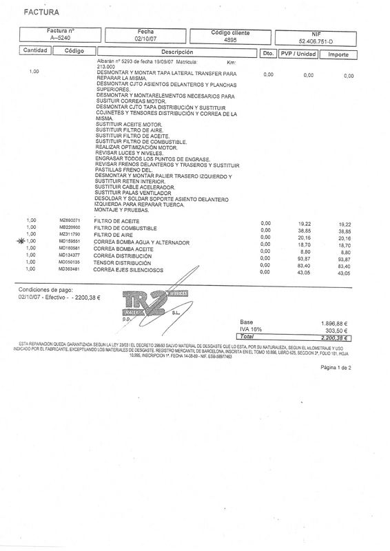

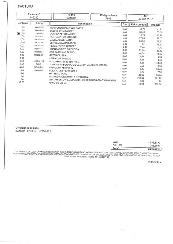

17.5 horas a 43e hora mas iva 752.5e
optimizacion de motor inyeccion 391.26 e
iva 303.50
lo demas es material totalll 2200.38
me pinchan y no saco gota porque me la han chupado toda

Cita de: merlin en Octubre 03, 2007, 21:42:44 pm
He conseguido la factura por email pero no se colgarla.
Si quieres pasamela y la cuelgo. Pero a mi me huele a que te la quieren meter doblada..
Animo!
ta
Me parece que se ha pasado con 17 horas , en ese tiempo te haces 5 coches por lo menos , miralo bien que se ha pasado , llevate un amigo que controle algo de mecánica

estoy con todos...ni optimizacion ni leches...eso no exsiste...y es tan sencillo como lo que te comente mas arriba....que te explique por que cambio cada pieza te enseñe la vieja y la ubicacion de la nueva si es posible y la justificacion del tiempo invertido en cada una de ellas..existen unos baremos estipulados para cada reparacion....ES TU DERECHO COMO CONSUMIDOR...que te expliquen estos detalles...y por supuesto no firmes nada si no estas conforme...y derecho a la oficina del consumidor...
a mi de huele a algo muy tipico...se han tirado mogollon de horas con ella por desconocimiento del vehiculo...seguro que mas de 17...y te las tienen que cobrar como sea ..pero eso no es tu problema.

Aqui va la factura de Merlin, he quitado tus datos y los del taller, si luego los quieres poner aparte me dices ok?  ;)
Yo lo primero que he visto es que te han cobrado dos correas del alternador..  .factura
