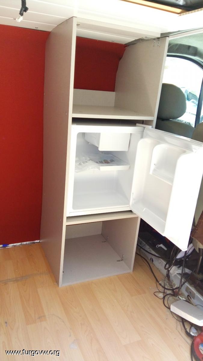

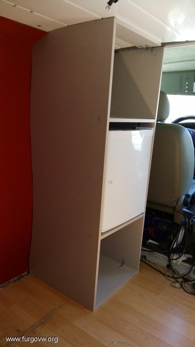

Y empezamos con el primer módulo de los muebles, presentando la nevera. En la parte de abajo va el potty, y arriba el microondas.

Me quedó por aquí. La verdad q tiene todo un pinta prometedora.  De cuanto es el frigo.??

Gracias Javior, pues el frigo es de 220 a compresor, marca kunft de worten (80 aurelios), y hasta congela al mínimo. Con una batería auxiliar de 100a, he pasado un fin de semana entero sin agotarla.
