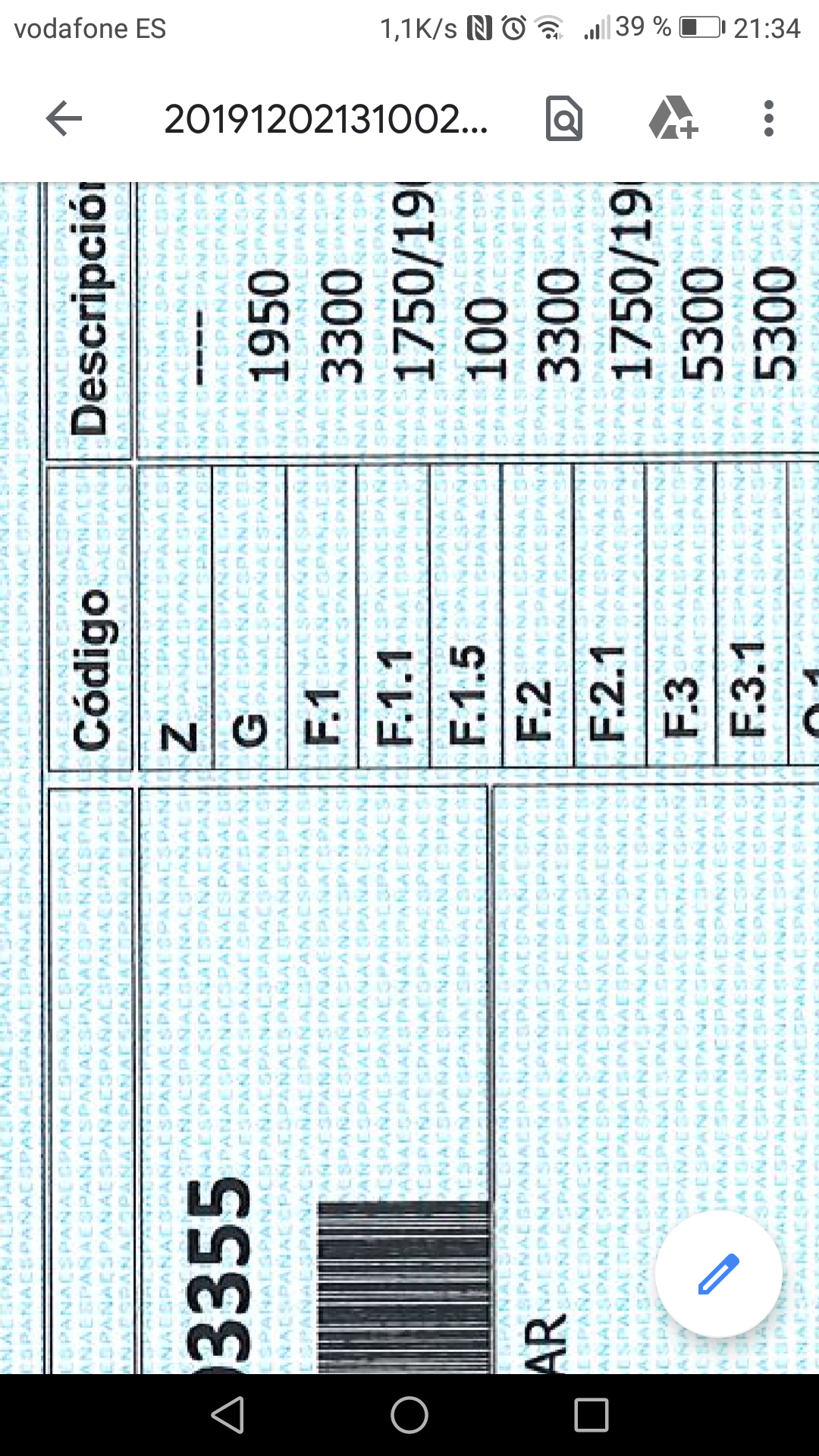

ríete pero no será MMA 3500kgs y aún no lo sabe...
ELSERGIO
Siiiiiii, es de de 3300 y ahora pesa 1950 kilitos de nada, que he hecho los deberes...
ELSERGIO
Aquí tenéis la prueba. Ahora voy a mirar ladrillos de hormigón para hacer los muebles...
roKopep
Lo de la MOM en 1950kg no te fíes de la ficha técnica, mejor ve a pesarla con el depósito a tope q es un momento y así sabes cuál es su tara real. Luego a ese valor le añades 75kg de conductor y 75kg por cada plaza de más q tengas. Resta el resultado a la MMA y ya sabras el margen que te queda para meterle lo q sea...
ELSERGIO
Se pesó al pasar la ITV para matricularla hispanica y no se pasaba en exceso de los 2000 kilos, el depósito iba cargadito, no lleno pero casi, y ojo... con el suelo wurth que pesa un pelin, más la mampara, y la mampara se fue a tomar por culo, esa si que pesaba la asquerosa...
Aunque sea algo importante a tener en cuenta... lo tendré muy claro lo de no petarla, no solo por pasar la MMA, si no por consumos y seguridad, que no es lo mismo parar un cacharro de 2000 kilos que de 3300.
