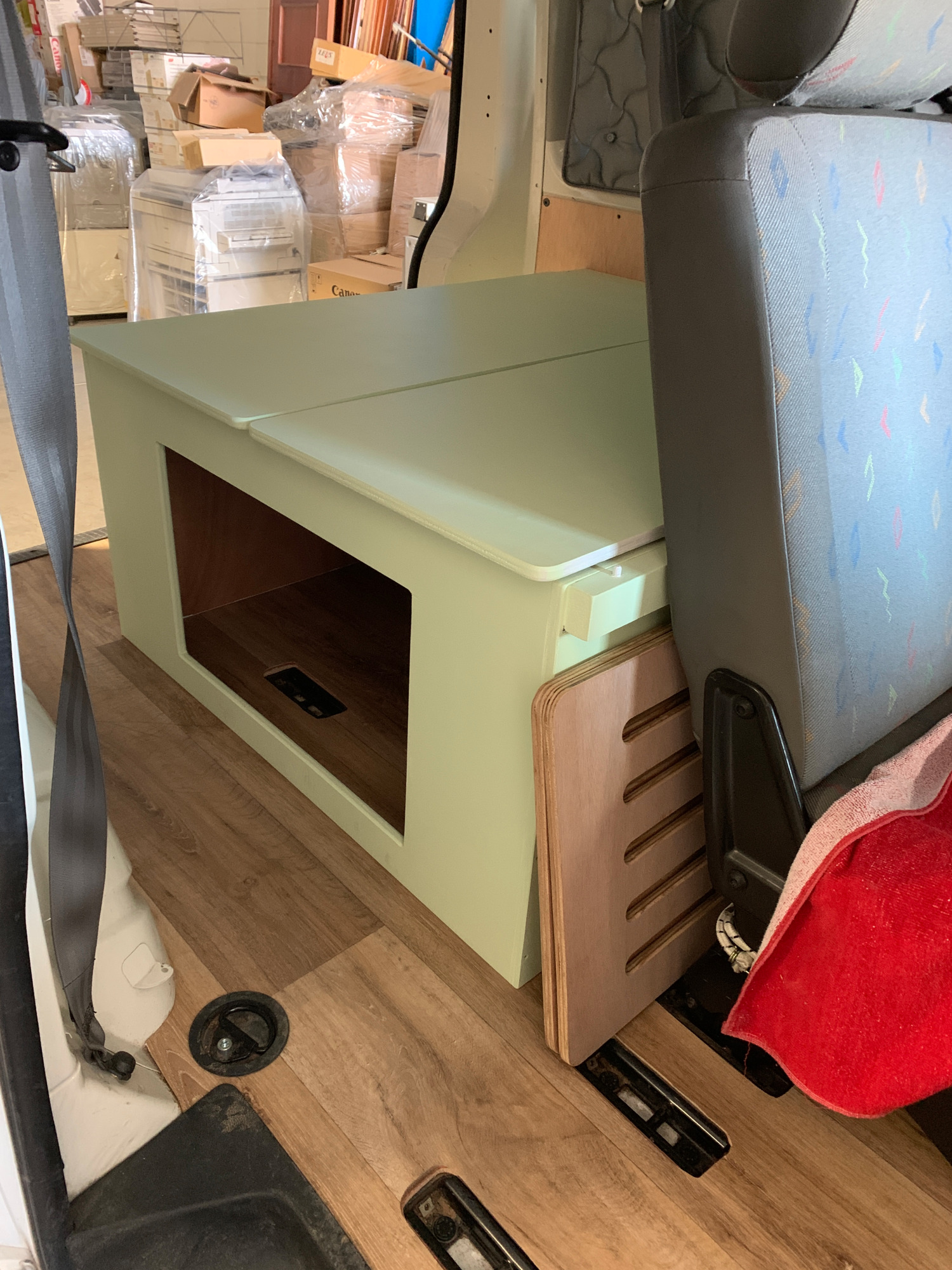

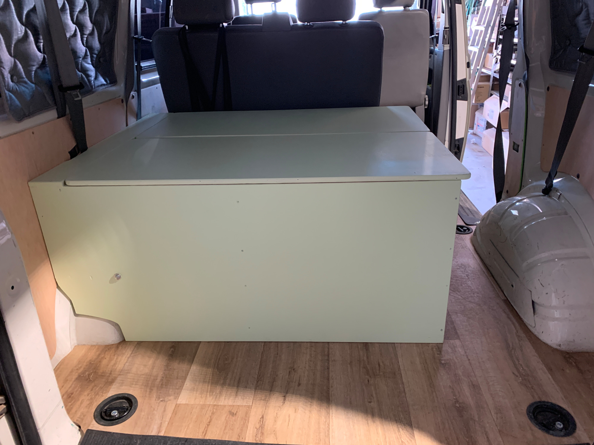

RizosEnTeruel
No sé si llegaré un poco tarde, pero con el mueble que llevo yo te cabrían las dos sin problemas. La cama hace 190x120, suficiente para dormir dos personas.
