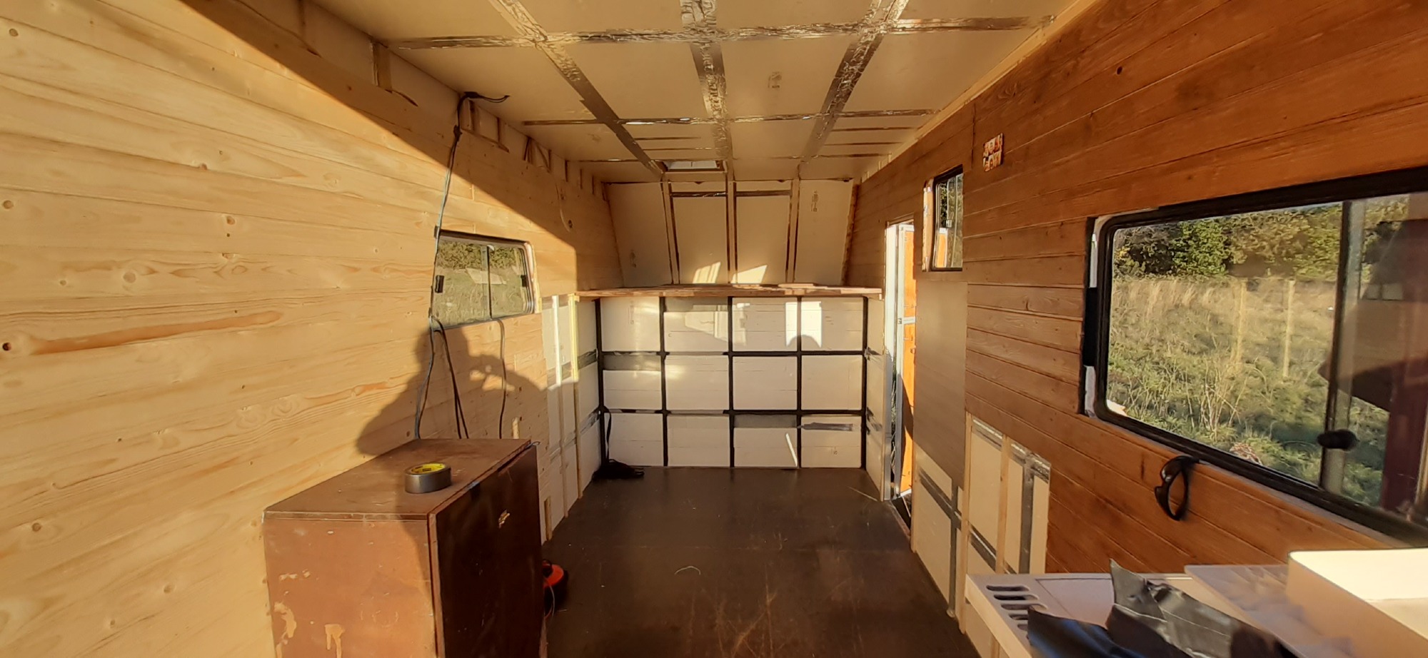

Gracias a todos! Ya os iré  contando, me voy a poner radial en mano a ver que puedo sacar! Si no se cae la caja abajo os mando fotos con el resultado!

Veo en la foto que los angulos de las esquinas brillan mucho y ademas reflejan el verde de las hojas. Deduzco que son de acero inox. ...mal asunto.
Si hay puertas traseras seguramente pesen un quintal ya que suelen tener mucha estructura.  Eliminarlas y sustituir por panel aligerará mucho.
De que material son las paredes internas?
Seguramente bajo el suelo hay travesaños de hierro. Quitarlos puede debilitar peligrosamente la integridad del vehículo.
Con tacto y arriesgando quizás puedas quitarle 200 kg? Si valoramos las horas y medios que hacen falta.....
¿Merece la pena?
Solo tu podrás valorarlo pero hay veces que es mejor no tocar y seguir buscando.

Mas....me ha dado por mirar mejor la foto.
Parece que es un 5T rebajado a 3.5T.
Lo delatan las ruedas gemelas traseras. Luego ya tienes el peso de 2 ruedas extras.
Al ser una 5T el eje trasero es mas robusto, pesa mas. También el chasis es de mayor sección que en una 3.5T.
Aquí poco puedes hacer.
El interior no esta aislado. El suelo solo son tableros sobre los travesaños.....luego tienes que aislar si o si y panelar posteriormente.  Mínimo esta partida son entre 100 y 150 kg y aun te queda todo el interior.
Y ni se te ocurra tomar ideas del Instagram tipo cabañeta .... con tablitas o duelas por todos lados.... que pesan lo suyo.
Chungo. Mal día.

Al parecer siempre fue de 3500kg los ingenieros de mercedes me dijeron que además no es posible subirlo por no tener ni ABS ni ESP. Sigo sin barajar cambiar la caja  asique intentaré aligerarla lo mas que pueda, hoy la tengo conmigo asique os iré contando, me pasaré tambien por un taller de carrozados a ver cuantos nervios puedo quitar y los travesaños del suelo no estaría mal quitar alguno también. Las puertas tiene pinta que voy a poder quitarle una plancha interior que tienen de metal y dejar la fibra sola. Pero vamos que si consigo con todo quitarle 200kg para mi es un triunfo. Luego materiales ligeros y tener cuidado

Pues la verdad que voy con algo de retraso que he encontrado mas oxidos de los que me esperaba y he tenido que soldar alguna pletina que otra.. pero bueno por ahora he quitado 110kg aprox solo con las barillas y travesaños de madera y quitandole la chapa interior a las puertas de atrás, mañana os mando alguna fotillo. Para el tema de los nervios me voy a esperar un poco a que ponga ventanas,claraboyas y puerta lateral y ver como queda el asunto y a ver cuales se pueden quitar, pero ya con esas cosas se irán unos cuantos. Y mañana igual os doy la chapa un poco con el tema de la puerta lateral, nose muy bien como hacer los perfiles, si se goma como los tipicos de puerta de camión o de aluminio y una goma interior o qe.. mañana voy a por el tablón de madera
Tribetano
Pues así quedó homologado en 3195kg, para quien le pueda servir, he seguido añadiendo cosas pero hasta ahí lo que pude homologar
