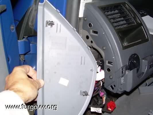

Me funciona!!  lo he probado gracias a tus fotos sin ni siquiera quitar un tornillo, tan solo con la tapa lateral he llegado al conector y perfecto!!.

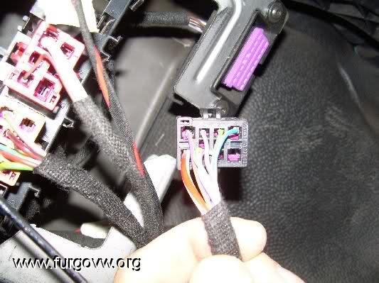

El conector negro bajo volante es: figura numero 7
Y ese conector es el de la figura 28
Por lo tanto el faston es el ref -000 979 133. (Coincide con el pin que hay que añadirle a la radio original para poder utilizar el mute con el manos libres)
Es un trozo de cable amarillo con un faston a cada lado y vale un euro con algo.

Vamos a ver, voy ha hacer una pequeña explicacion,primero,desmontamos la tapa.

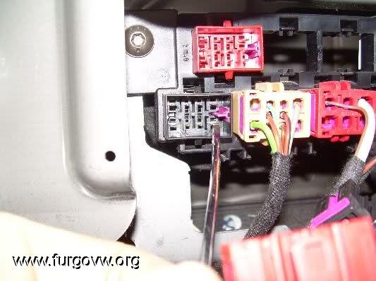

Veras unas fichas,la que nos interesa es la negra,si te fijas queda un hueco en donde no hay cable,que es en la parte inferior derecha,hay es donde hay que poner los cables,los dos,con la ficha.Los cables serian,uno con la resistencia y el otro cable tal cual,en las fotografias que hice de prueba tengo dos cables uno azul y otro negro y en una tengo la resistencia de 820 ohm.
De la conexion de la ficha negra,hemos quedado que tienen que salir dos cables,uno con resistencia y el otro no.Pues un cable se conectara a un pulsador que pondreis donde querais,en mi caso comprare uno en la casa VW y la salida del pulsador a masa.El pulsador tendra dos conecsiones(como un interruptor),una ira a un cable y la otra ira a masa.
El cable que queda ira a otro pulsador,y la salida del pulsador a masa,entonces tendremos un pulsador que abra y otro que cierre.Entonces los dos cables iran de la salida del pulsador a masa.
