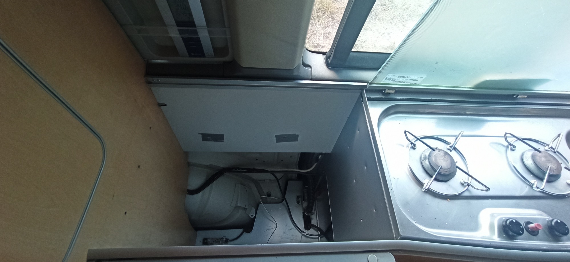

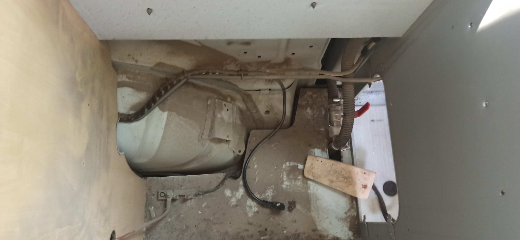

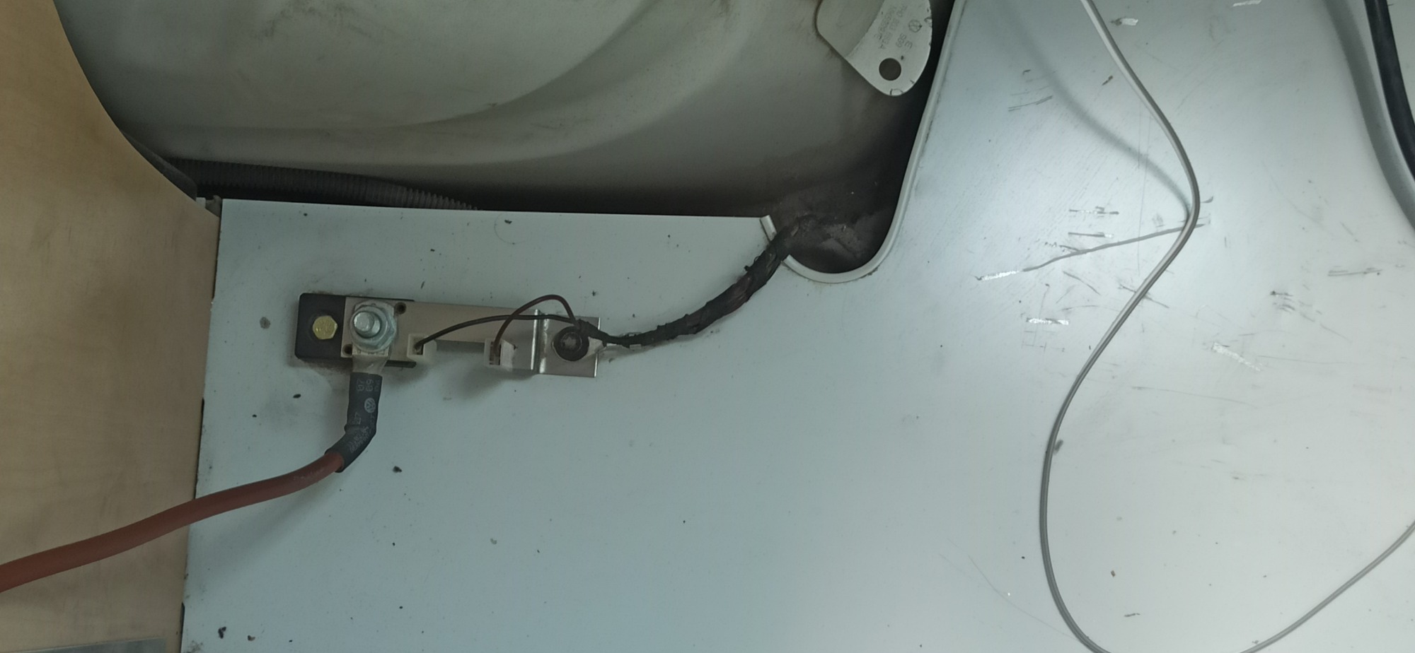

Bueno...hoy me he liado, siguiendo el pdf he desmontado la nevera yo solo, joer como no pesa!!! El shunt estaba bien pero no estaba hecho el refuerzo de masas, osea que estoy en modo espera hasta tener la trenza de 30 y sobra, y el cable de 16mm de 1'5 m para pasar del shunt a la toma de masa del armario fregadero.
He aprovechado a limpiar polvo de cuando tenía la trampilla rota, y cortar las puntas de los tornillos chapa que están por la parte de las ventanillas, y que joden al sacar la nevera algo del aislamiento!!! Las fotos están en orden inverso sorry...
como veis con una guía pasa cables, he dejado un cable para poder luego pasar el de 16 mm, dejaré tmb un macarrón vacío desde la 3 baterías hasta el registro del fregadero...por su algún día...
en esta foto se ven, ya tapados las puntas de los tornillos asesinos!! Los corte con la dremel y disco de corte, pulí un poco las aristas y cinta americana para rematar
y en esta se ven las puntas sin cortar.
