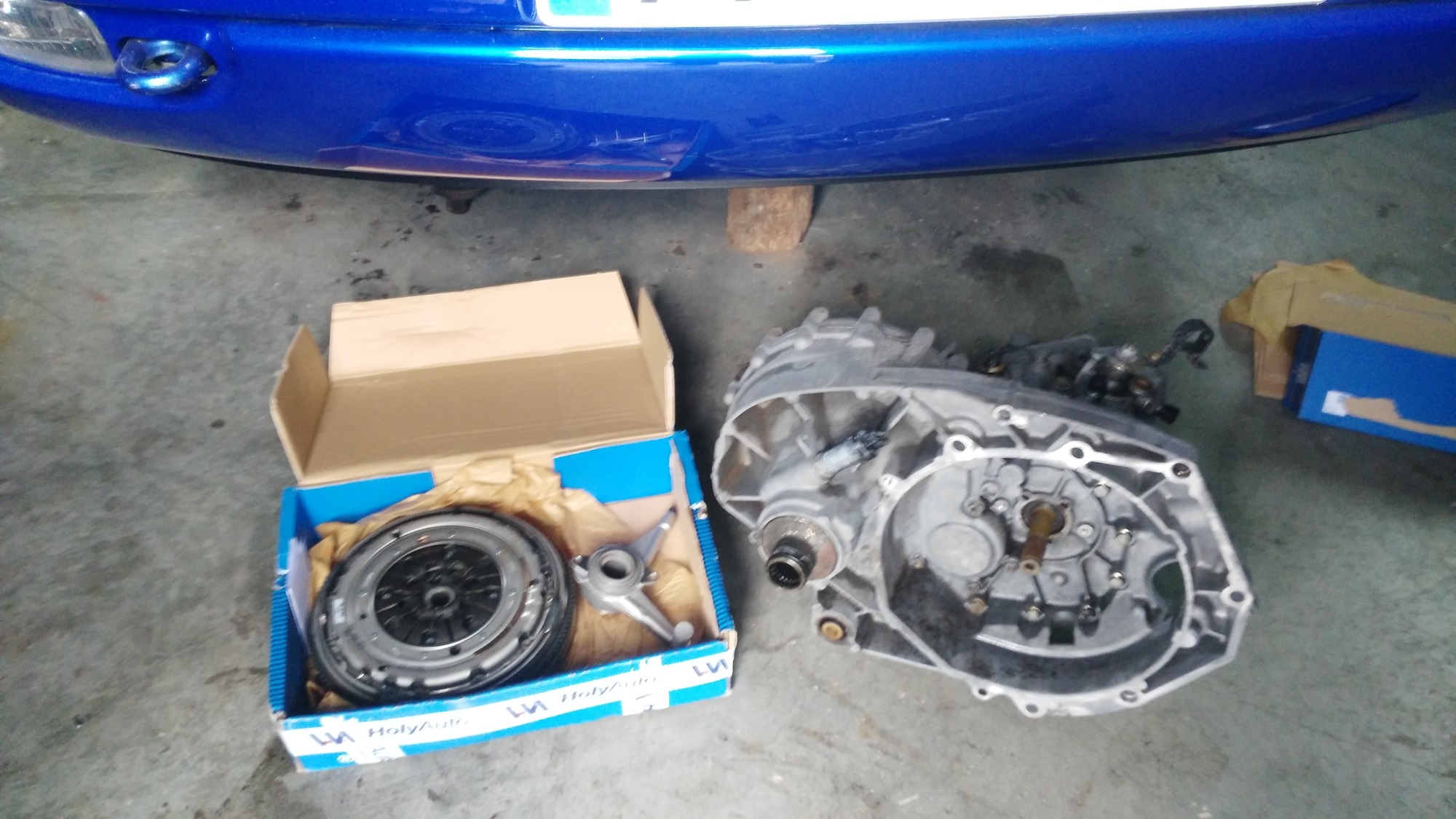

Tras dejar la mecánica "revisada" monte el interior completo de la furgo para poder ir a la ITV para proceder al pesaje por ejes para presentárselo al ingeniero para poder terminar el proyecto para la homologación de todas las reformas hechas.

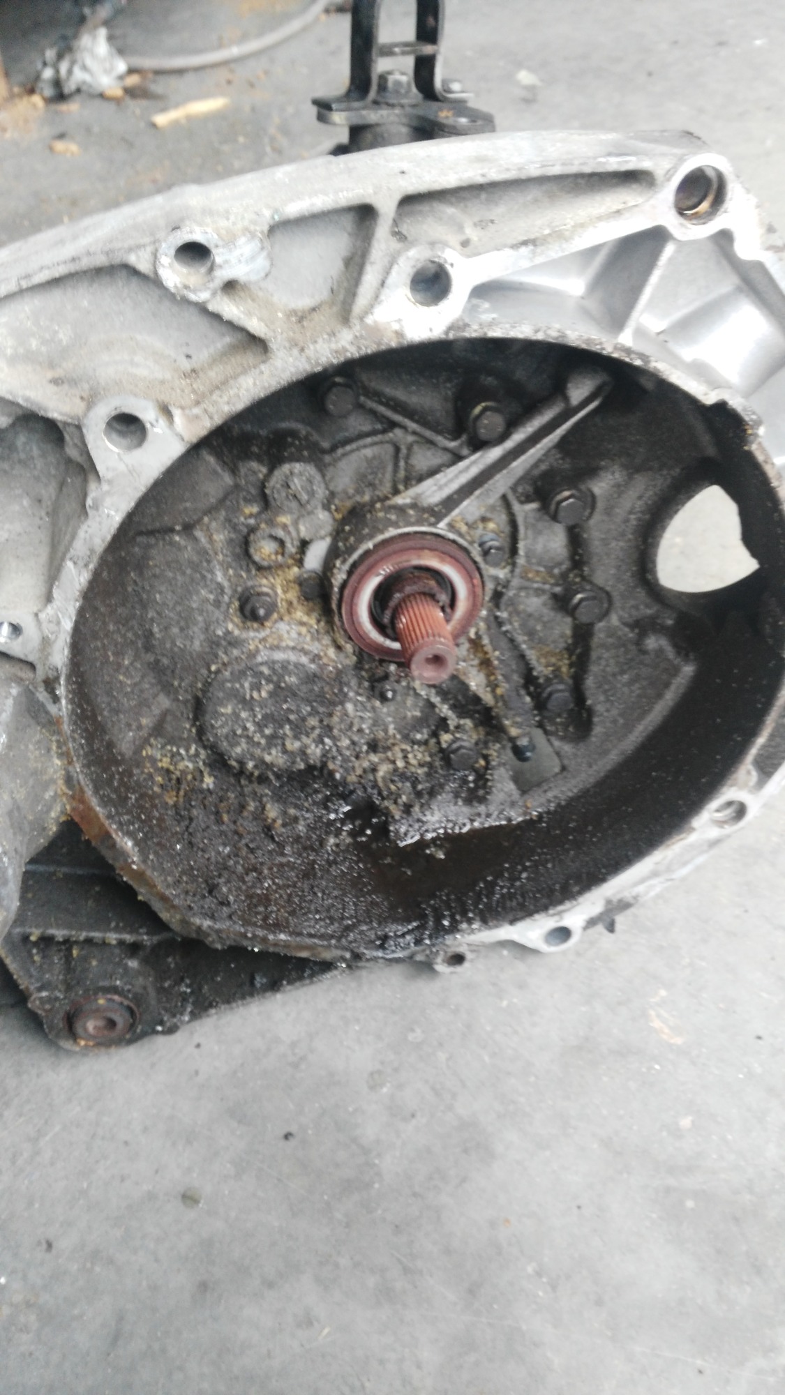

Al salir de la ITV tras hacer el pesaje , de camino a casa, Los 3 ultimos kilómetros los tuve k hacer en tercera, pues me kede sin embrague! Un premio bueno!! Bombín del embrague reventado.
A sí k me tocó sacar la caja  con la furgo en el suelo en dos caballetes, la di una limpieza buena a la  caja,y decidí poner ya el kit (bimasa , embrague y bute) nuevo.
