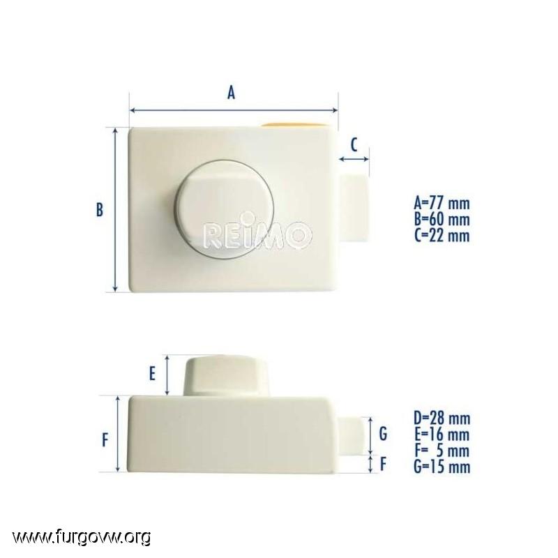

Por otro lado la separación de la puerta corredera al abrirse con respecto a la chapa del vehículo tienen que ser de mas de 42mm, por ejemplo, para que entre este otro tipo de cerradura que pongo en estas fotos para dar idea de la separación de la puerta corredera de la chapa.
La cerradura que comento tiene estas medidas:
...no superan esos 42mm. Luego también valdría para la puerta corredera.

Cita de: HRT2003 en Agosto 25, 2018, 18:07:55 pmEs verdad!!
Hablo por experiencia fotográfica  .loco2 todavía no tengo "mi tesorooooo....".
¿Alguien con Fiat Ducato nos podría confirmar cuanto se separa la puerta corredera abierta del chasis?
Además de confirmar, también, mi apreciación de que la puerta corredera al abrirse lo primero que hace es separarse del chasis.

... en mi Ducato 2017 la puerta corredera se separa del chasis (por la parte interior - guarnecidos) aprox 55mm en la parte trasera de la hoja y 35mm en la delantera. Al correr la puerta, no queda en paralelo perfecto con respecto al chasis, sino que hace un pequeño "chaflán".
También es cierto que lo 1º que hace la corredera es separarse del chasis, pero está separación es pivotante por culpa de las bisagras. A la vez que se separa, también avanza un poco. Es decir, no se separa del todo sin moverse del sitio.
... no sé si esta información te servirá.  ???

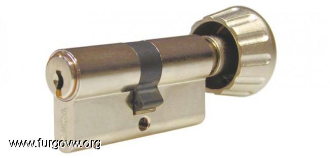

Poniendo bombines/bombillos como este sería lo ideal:
...para poder abrirlo por dentro.
También el "escudo" exterior da mucho el cante de "cerradura domestica".
Este tipo de escudos irían mejor:
