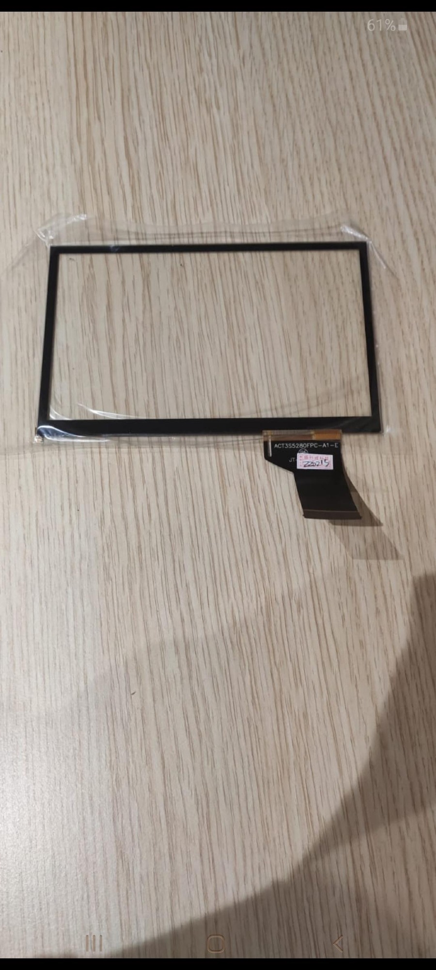

Buenos dias, inicie hacer lo que julianonimo expuso, y el fallo lo causaba la táctil. Así que compre una, pero en un descuido se me cayó el display (me lo cargue). Así que si hay algún interesado en el táctil escribirme. Gracias

Yo tambien tenia el mismo fallo, casi toda la pantalla fallaba y no detectaba las pulsaciones, gracias a este post consefui solucionarlo cambiando el digitalizador, 20€ en aliexpress y poco de paciencia y ahora funcionando perfectamente.
Si necesitáis ayuda para sustituirlo, no dudéis en preguntar por aquí.
1700€ por una avería que cuesta 20€.... Muy mal vw

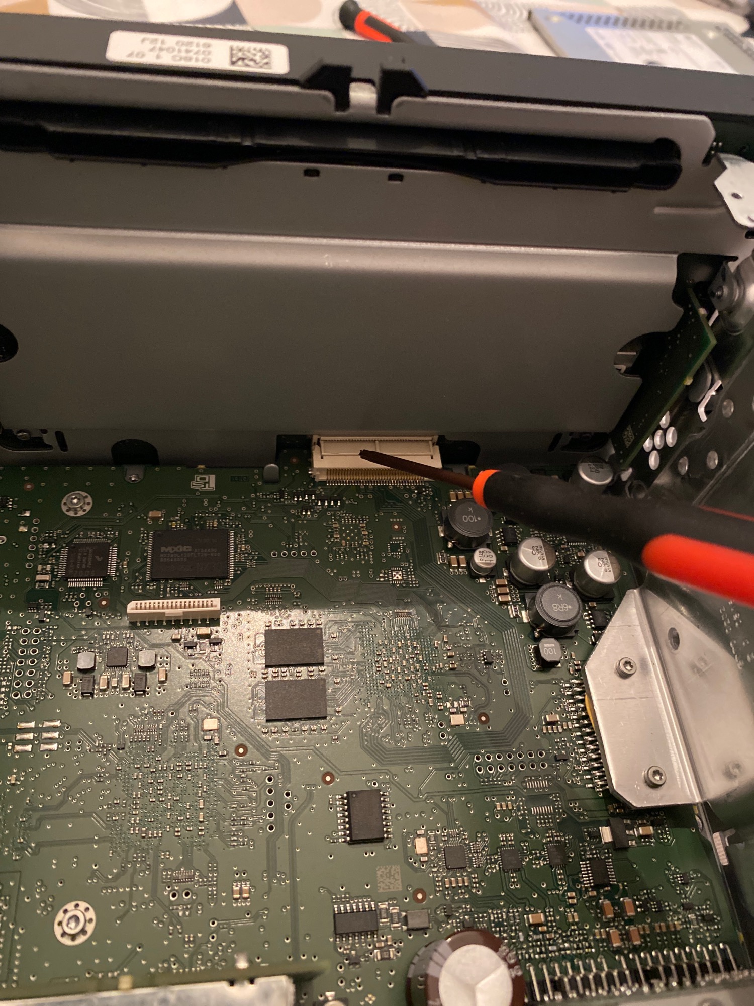

Cómo se separa la placa de pantalla de los botones de volumen??? No soy capaz.
Aircooled1303
Abril 03, 2022, 22:13:29 pm #23 Ultima modificación: Abril 04, 2022, 18:01:25 pm por Aircooled1303
Yo no soy capaz de soltar este, tengo miedo romperlo
Edito: No era el conector, sino las patillas metálicas , las forcé un poco y salió sin problema

Mi pantalla también falla el táctil en la parte derecha... quería probar a cambiar el táctil por ese de AliExpress...pero tenéis algún tutorial para desmontar la radio...??
Folco
Buenas tardes!!! Aqui otro propietario de una multi 150cv del 2018 con fallos en el tactil y posterior bloqueo de la radio....de momento lo soluciono limpiando con un trozo de cartón o palillo pasandolo entre el marco inferior de plastico y el tactil y asi aguanta unos dias....al final tocará desmontar el panel entero. Para desmontar la radio hay alguna descripción para ello? Muchas gracias

Cita de: Folco en Junio 17, 2022, 18:57:59 pmBuenas tardes!!! Aqui otro propietario de una multi 150cv del 2018 con fallos en el tactil y posterior bloqueo de la radio....de momento lo soluciono limpiando con un trozo de cartón o palillo pasandolo entre el marco inferior de plastico y el tactil y asi aguanta unos dias....al final tocará desmontar el panel entero. Para desmontar la radio hay alguna descripción para ello? Muchas gracias
En este mismo post hay unas cuantas fotos pero no existe un tutorial en sí. Es cuestión de ir desmontando con cuidado. La parte más delicada es despegar el LCD de la parte táctil. Calor, paciencia y una radiografía son vitales.
Yo la cambie hace un mes y estoy encantado con el resultado. Funciona de maravilla.
