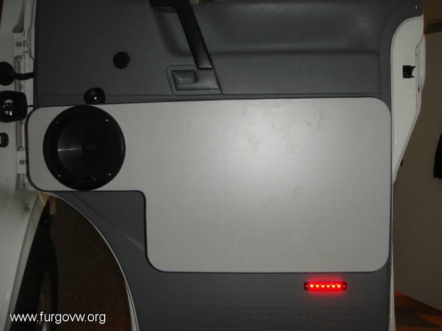

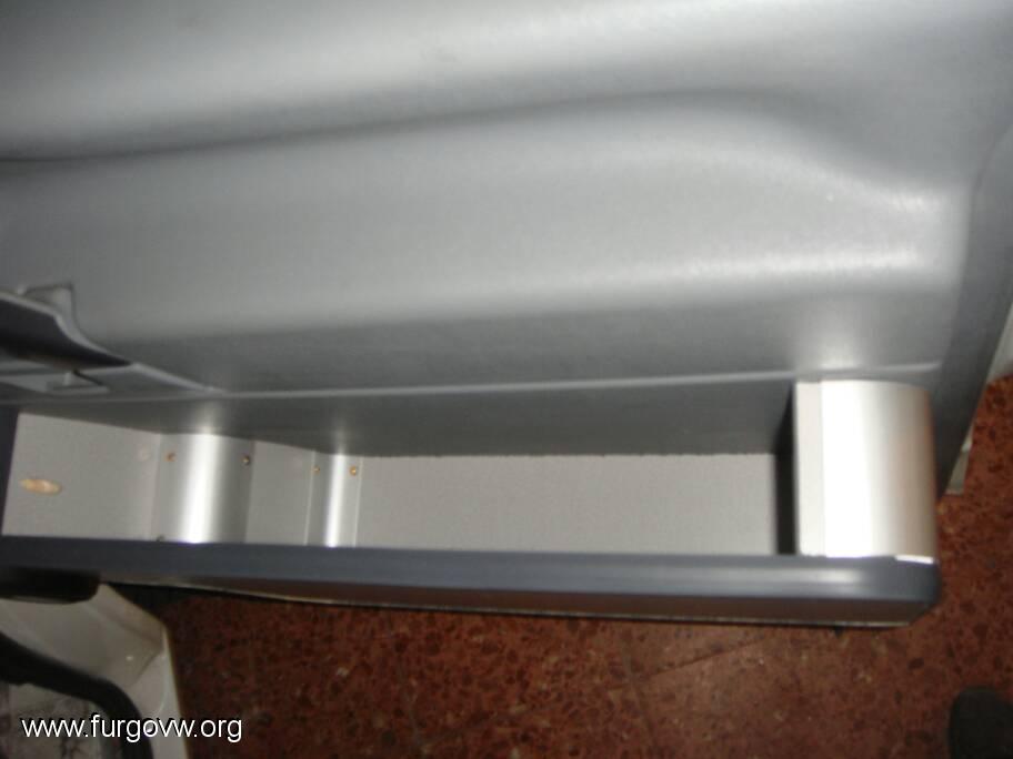

Te ha quedado muy muy bien, mucho más práctico que los bolsillos de origen .palmas
Inuk
Mejor que los de la fabrica y sobretodo más utiles y aprovechados.
Los que hice en nuestra furgo aproveché al máximo el espacio (escalón incluido) pero estéticamente al lado de los tuyos...

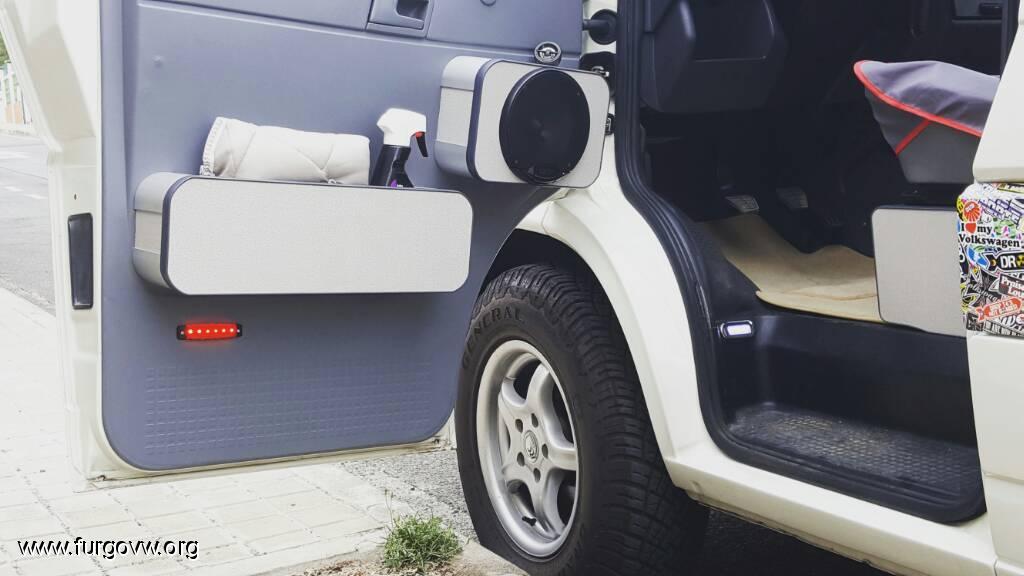

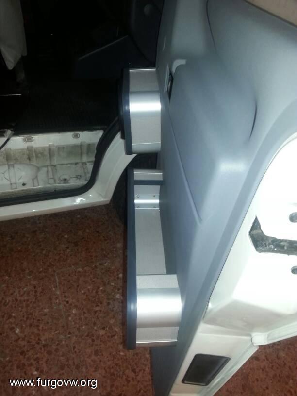

fmarrerov
Marcha atrás, ya que el bolsillo me tropezaba con el asiento al girarlo con la base scopema...
Al que no monte bases giratorias, le vale el otro diseño...

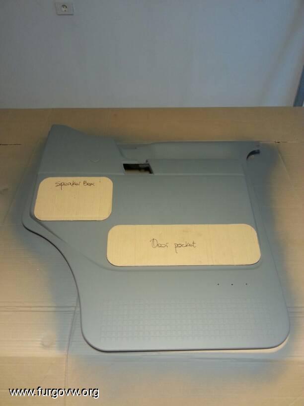

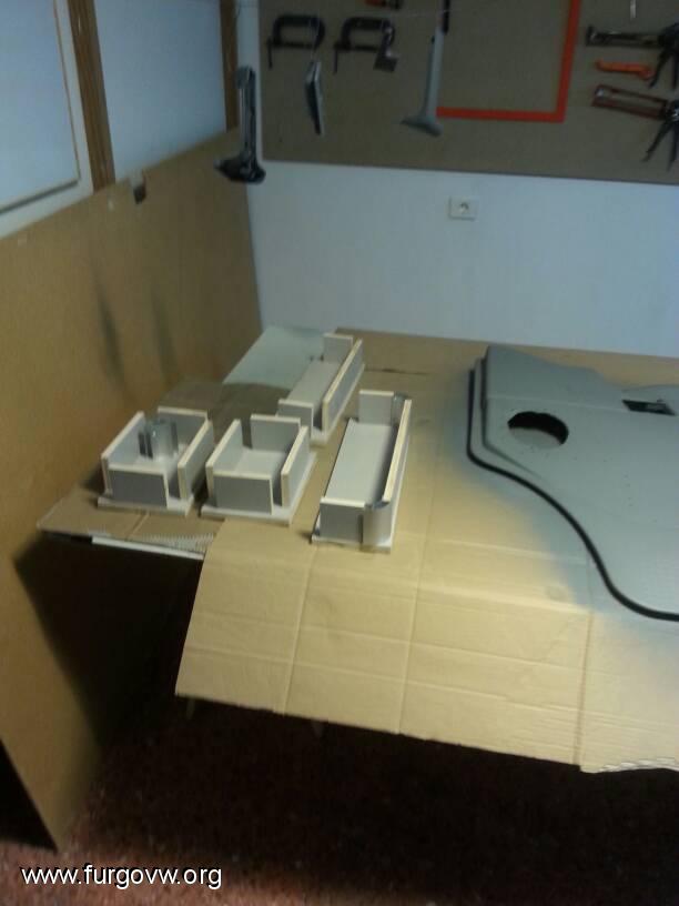

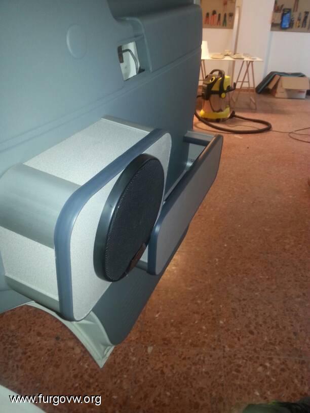

La solución pasa por hacer dos módulos independientes para altavoz y bolsillo, además el ancho del bolsillo deberá ser homogéneo (8 cm libres). Ahora el bolsillo tendrá un fondo "estándar" de 14 cm.
La distribución es la que se ve en la foto con las plantillas de cartón.
Estoy estudiando el hacer otro módulo para el hueco del escalón... iré informando por aquí...

Febrero 25, 2016, 19:50:49 pm #22 Ultima modificación: Febrero 25, 2016, 20:34:39 pm por fmarrerov
Estoy contento con el resultado, aunque dispongo de menos almacenamiento que antes, puedo girar el asiento

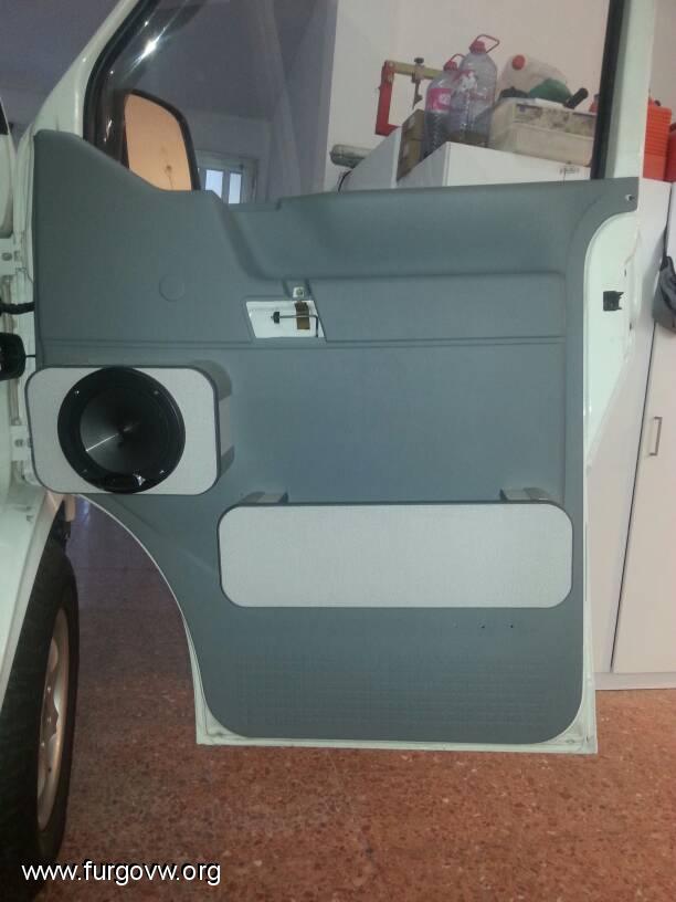

MacherBoy
Muy muy bueno. Los primeros los veia buenos pero algo grande con mucho fondo que quizas para guardar algo tienes que meter el brazo...
Sin embargo no comparto lo de que sean mejor que los de fábrica, pero si son muy prácticos. No se me ocurriría en la vida hacerlos así...

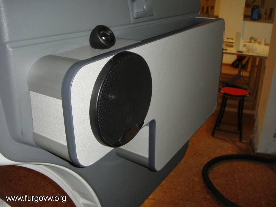

@fmarrerov
Y abriendo un poco  la puerta tampoco puedes girar los asientos?
papolin
Yo, desde luego en la mía, tengo que abrir siempre la puerta para girar los asientos.
fmarrerov
Aún abriendo la puerta, una vez girado, la perola del reclinado me impedía cerrar la puerta ...
