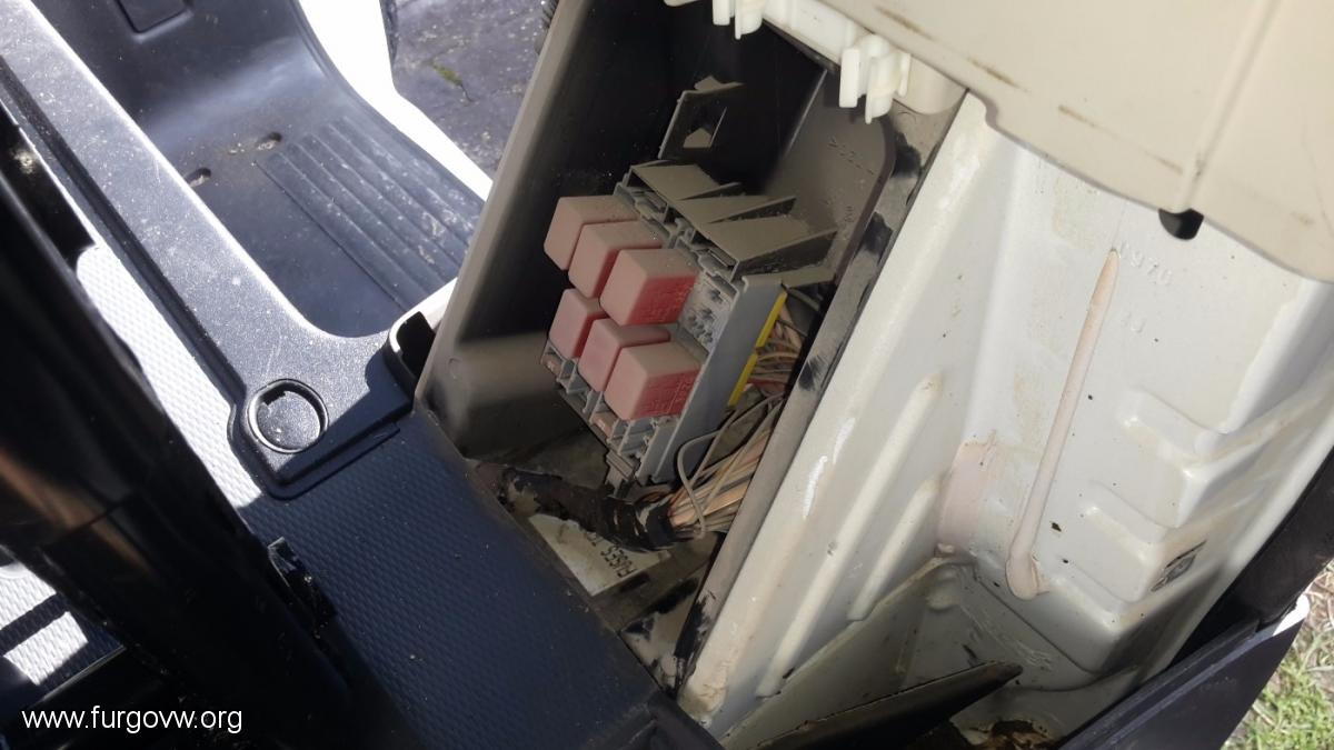

Yo tng una boxer y cuando quite ese panel inferior m aparecieron estos reles o lo q sea q son esos cacharros... .loco2....no se si t refieres a eso..
m interesa el tema d la radio
A tope con las furgooooos!!!

Eso es FRAGODUK.
Pero en tu caso, parece que no llevas la toma correspondiente a los altavoces traseros.
Las dos AC Ducato que he tenido llevaban esa toma. Quizá sólo lo lleven las AC, no sé.

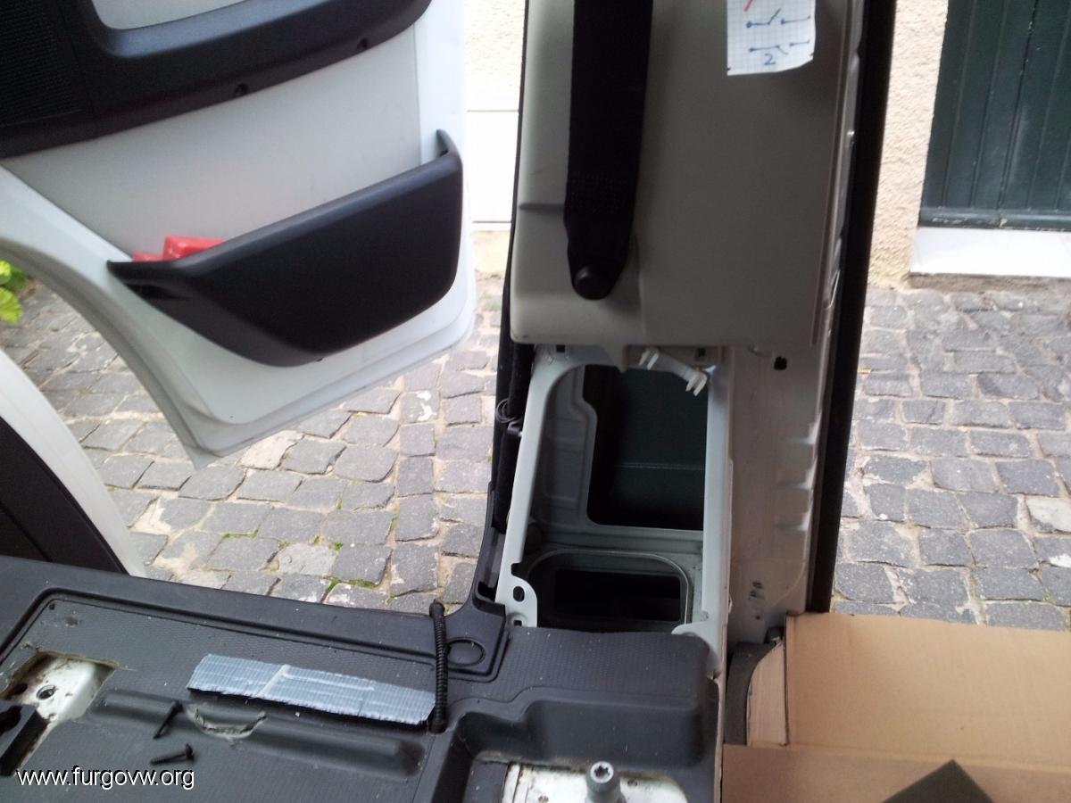

Para empezar no está la caja de conexiones esa del pilar del copiloto, hay un bonito y diáfano hueco (a pegarle kayflex  ;D ):

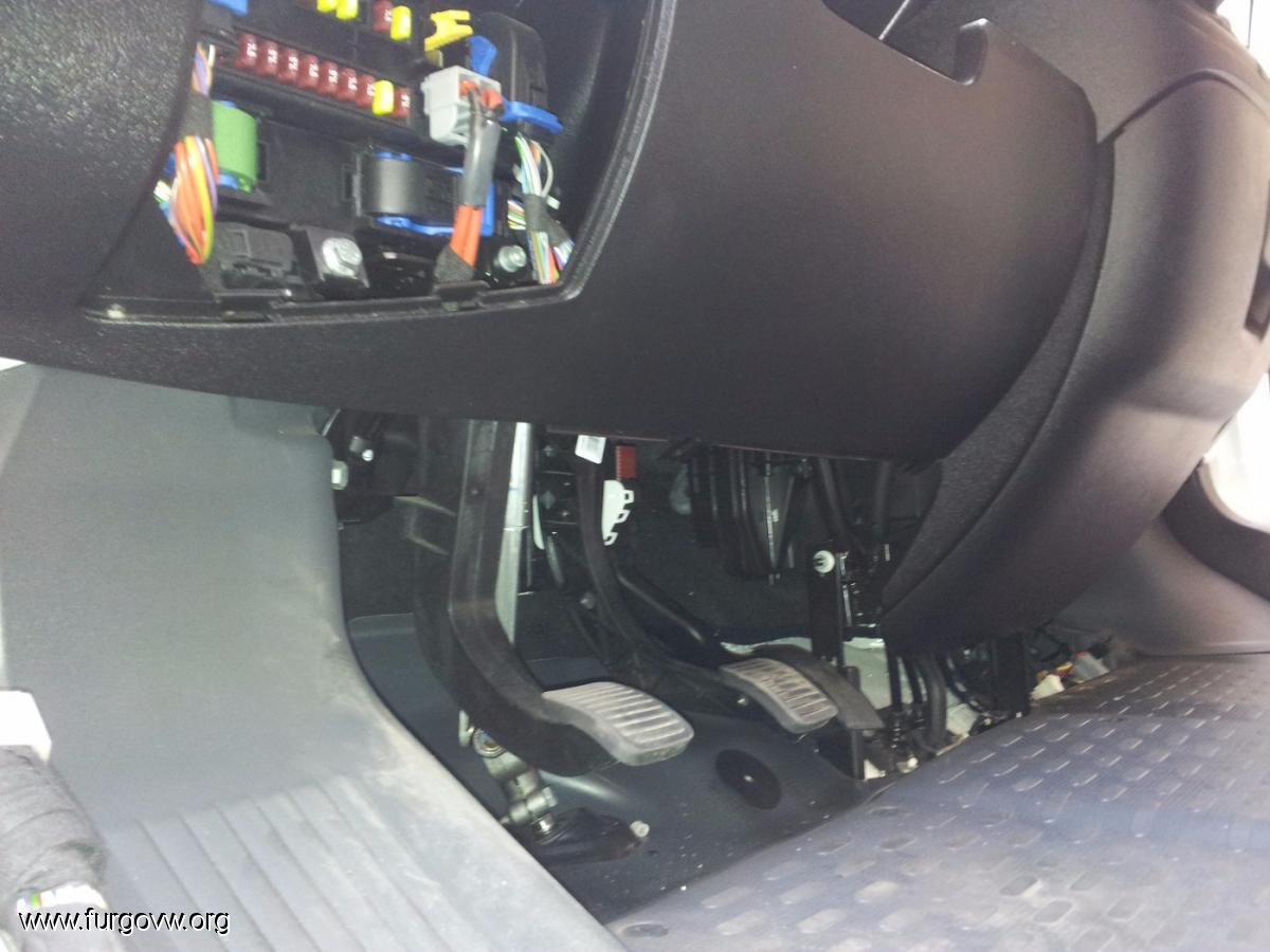

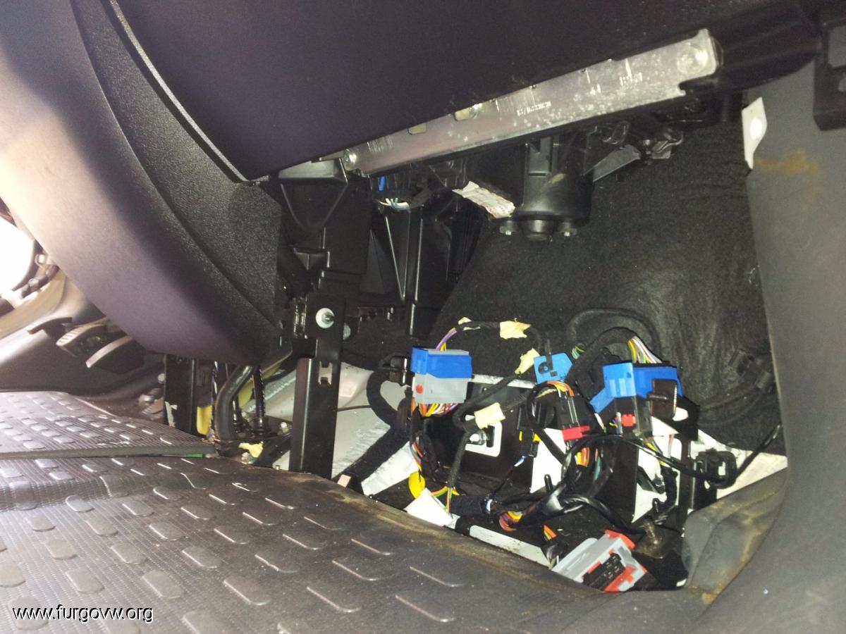

Así que me he puesto a quitar cosas de la parte de abajo del salpicadero, pero por más que meto la mano a ver si encuentro algún sitio por el que suban hasta la parte alta (donde está la radio) no lo encuentro
No es algo que me corra prisa a priori, el tema es que quisiera volver a poner el altillo de la cabina y me gustaría tener claro que una vez puesto no voy a necesitar quitar los guarnecidos esos laterales que van a ambos lados del parabrisas para llevar los cables por ahí hasta la radio.
