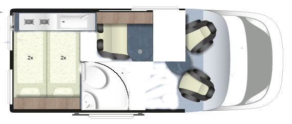

A ver claro claro no tengo nada, he mirado cosas, he visto ese asiento y me cuadra un poco con lo que quiero. Furgo tengo alguna vista pero nada apalabrado, hay pocas l1H2 y la mayoria tienen banqueta de dos. Lo del dibujo es solo una idea, tengo claro lo que indicas de ir poco a poco, meter, valorar y seguir. Asi hice mi actual furgo, saliendo con poca cosa y adaptandome a lo que necesitaba. El dibujo es solo una idea, luego hay que ver los espacios que quedan. ¿Algun asiento con el que hayas trabajado y puedas recomendarme?

Si vas a viajar solo y lo que quieres es 4 plazas para cuándo lo usas como vehiculo... ¿Has pensado en poner una cama de 80cm en lugar de 120cm?
ELSERGIO
yo la idea de la cama de 1,20 que es la primera que tuve, se me pasó al ver lo angosto que podía quedar, viajo solo y pocas veces acompañado, así que me voy a poner de 1,05 que para mi... me parece mas que suficiente y le gano 20 centimetrillos que te pueden dar la vida...

Si reduces la cama podrías volver al diseño "típico" poniendo baño detrás de los asientos y cocina en el lateral de la puerta.
Aún así estaría justo, sobre todo lo del baño cerrado...
Otra opción es que el asiento trasero se haga cama (la única) y entoces si tendrías espacio...
ELSERGIO
La cocina en el lado de la puerta... mas bien en la puerta, con la base para una cama de 1'05 se queda a mas o menos 20 centímetros del hueco de la puerta lateral

Cita de: llovarro en Octubre 23, 2019, 09:56:47 am
Es más, viendo esta imagen y la cama de 1'20... el vater está literalmente en la puerta corredera.

Coño!!! esto es mas o menos lo que yo tenia en mente!!! Lo que yo me planteo es cambiar la cocina por los asientos, de hecho podria prescindir de la cocina!!!
