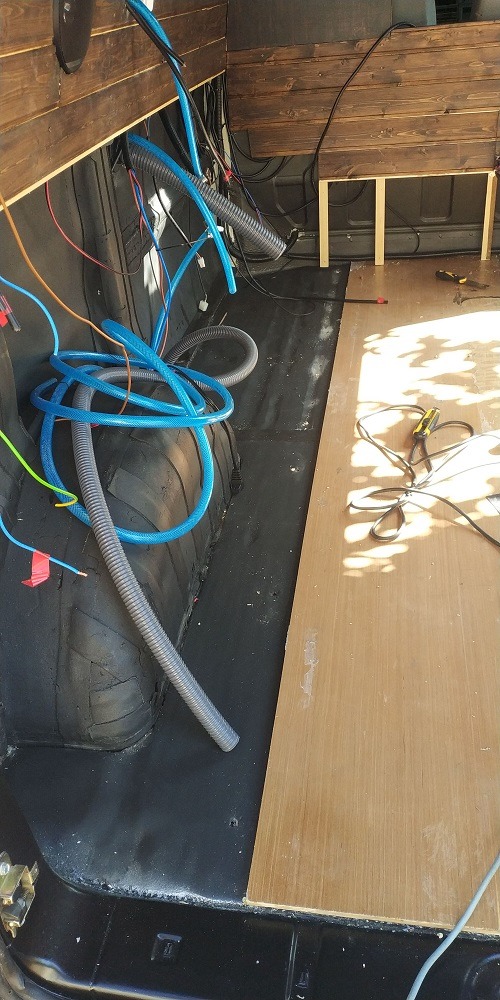

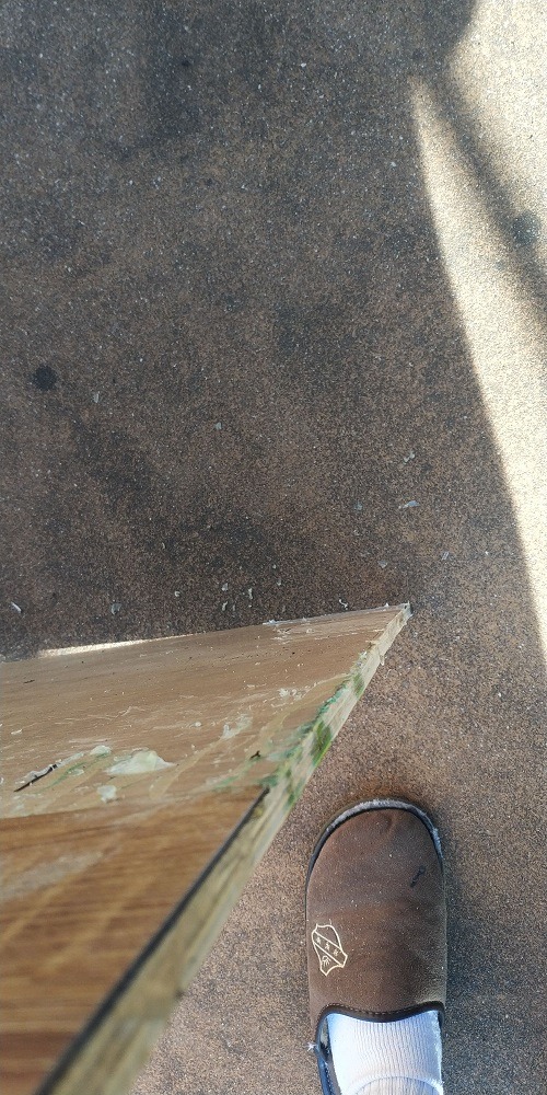

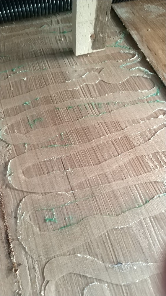

Pues dejo por aqui uno mas de mis errores.
Cita de: furgoroy en Junio 08, 2020, 09:39:03 amBueno, pues siguiendo con el desmontaje, me he econtrado con una sorpresilla, mi intención era reutilizar el tablero del suelo, pero poniendolo con rastreles y tapando los agujeros que habia hecho para fijar el taladro.
Peero, al levantar el suelo....
Primero pensé que era simplemente la cola que se había podrido un poco pero después al quitar el tablero me encontre con que ya habia moho en el tablero, asi que toca cambiarlo jajaj.
Conclusión, el hacer el apaño del pegado de la lama con silicona no fue buena idea porque entiendo que queda una cámara de aire pequeña entre tablero y lama y ahí es donde se produce condensación. Por muy bien que pegue la silicona no compensa.
