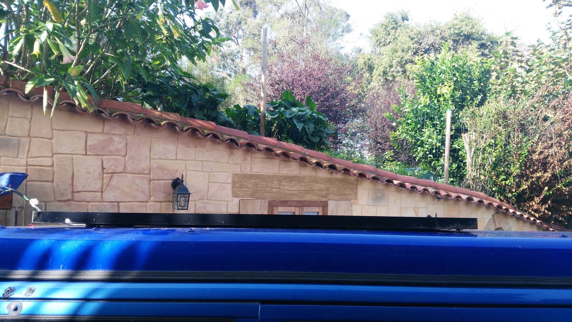

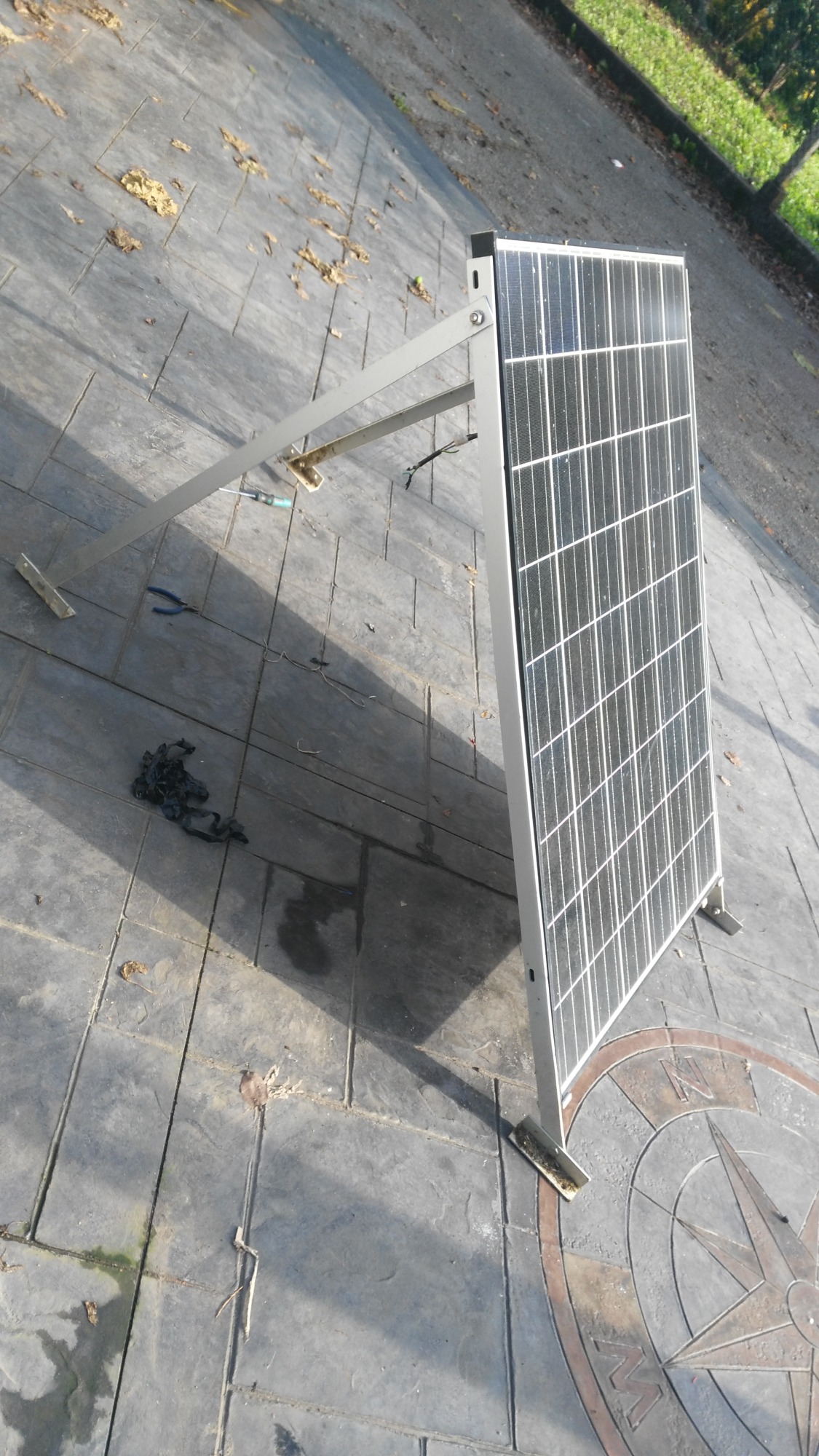

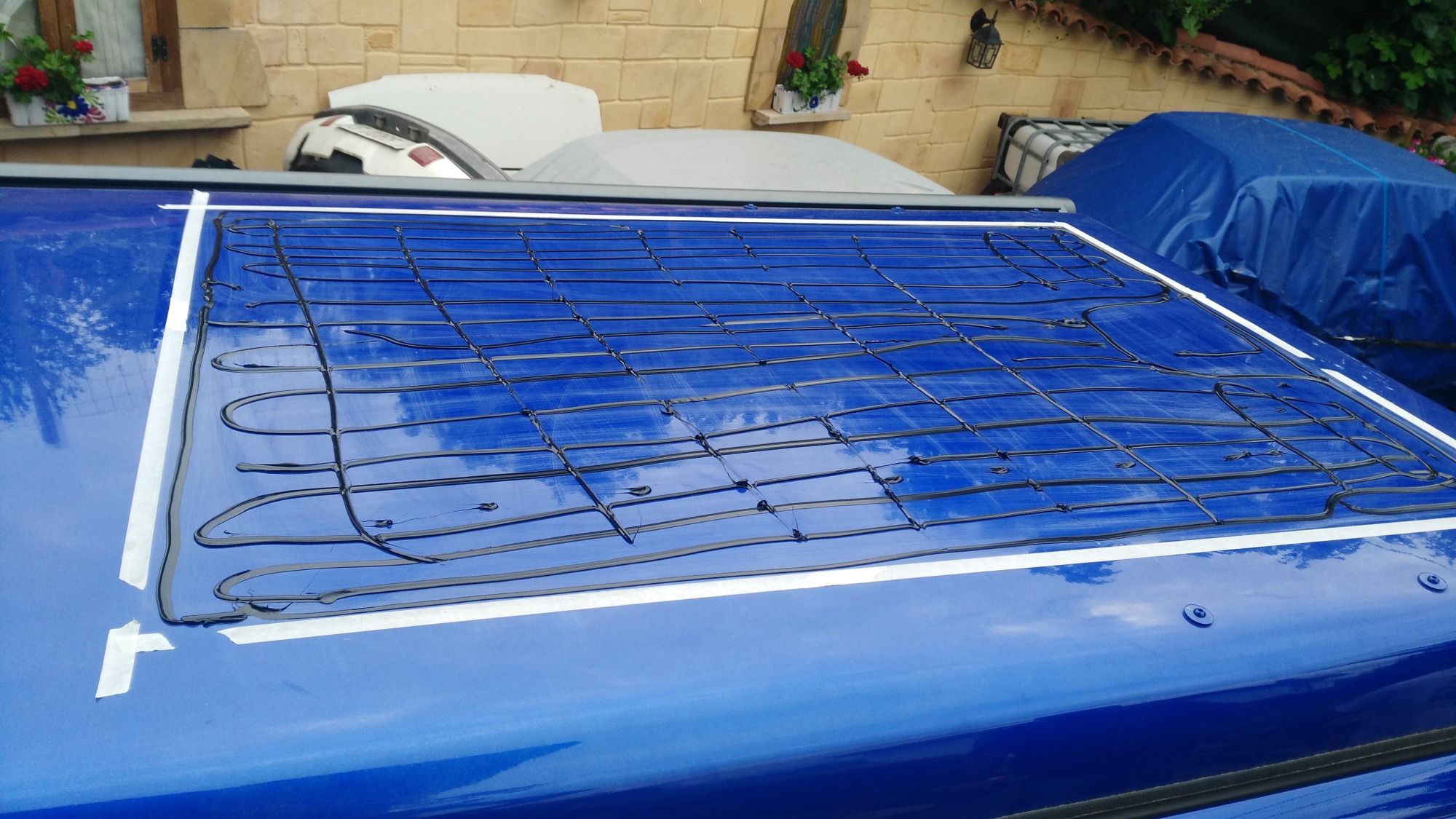

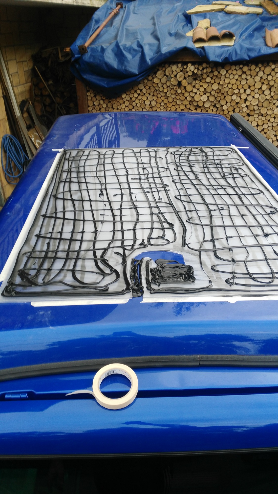

Pues ya casi montada exteriormente, me meto con la colocación de la placa solar.
Me agencie de esta placa de 200w rígida con marco de aluminio.
Así la presente, y no es k quedase muy bien por la altura. Así k le lote el marco de aluminio con mucho cuidado a pegue sobre una placa de policarbonato.
amr
Junio 26, 2021, 23:16:40 pm #452 Ultima modificación: Junio 26, 2021, 23:31:16 pm por amr

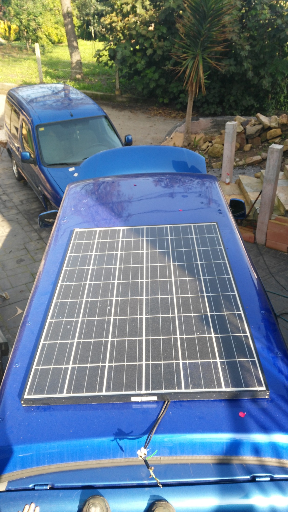

Aquí ya la tengo con los marcos quitados.

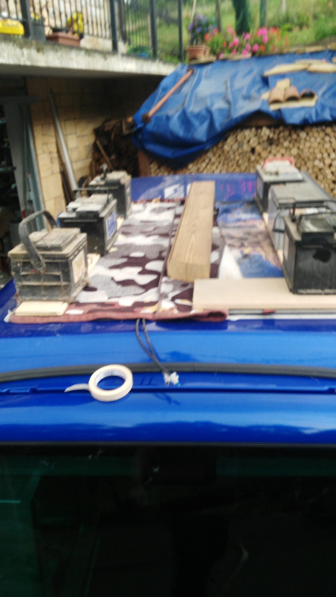

Y ya después  pegue  el policarbonato al techo y la placa seguido al policarbonato con polímero de lunas.
En el policarbonato se ve un hueco con un canal k hice para k encajaría ahí la placa de diodos y no ganase más altura y por el canal saldrán los cables.
Luego coloque la placa y también con mucho cuidado unas baterías de peso.

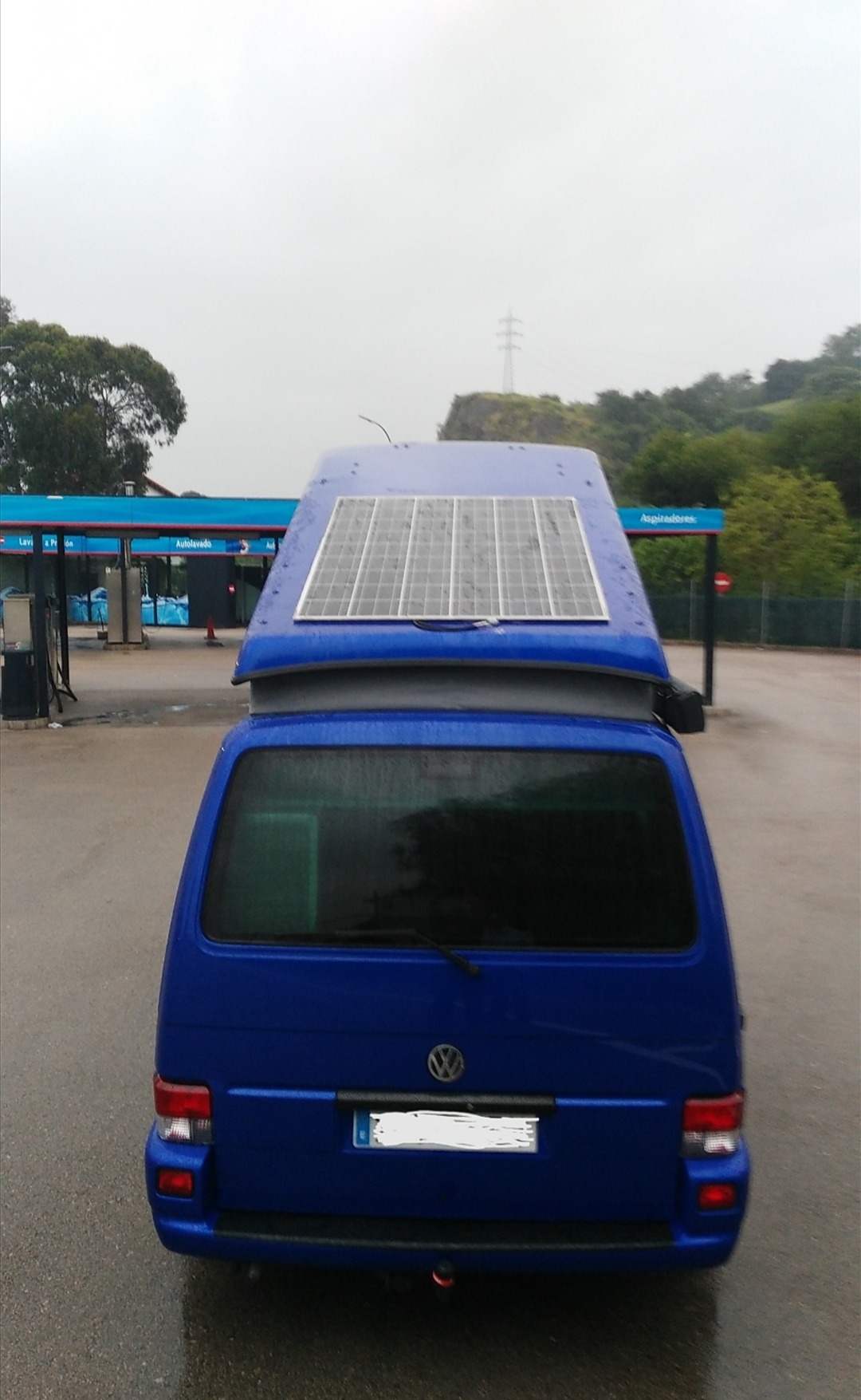

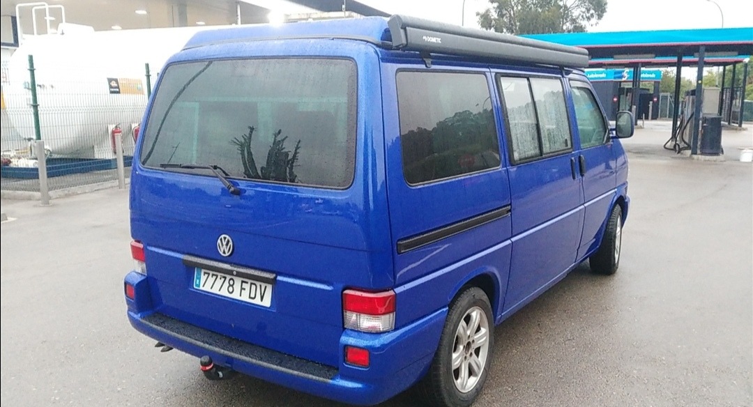

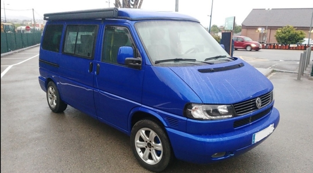

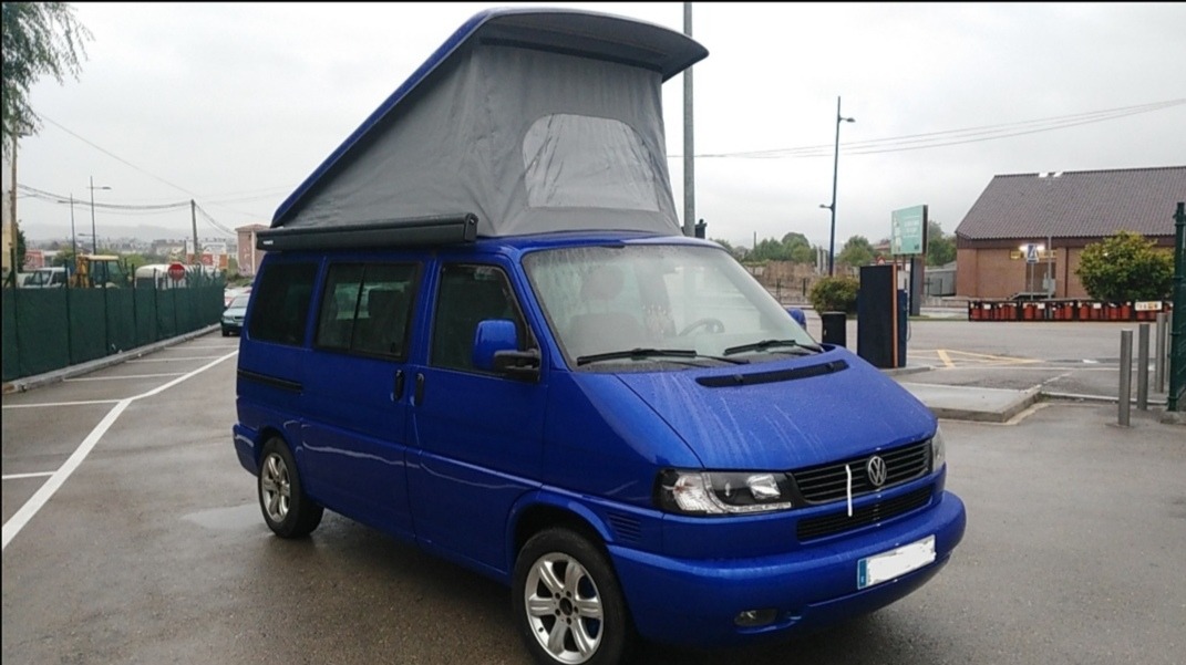

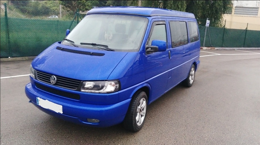

Y ya por fin se puede ver la furgo exteriormente ya casi acabada, a falta de las llantas de 17"  k tengo ahora mismo preparando para darlas un pintado.

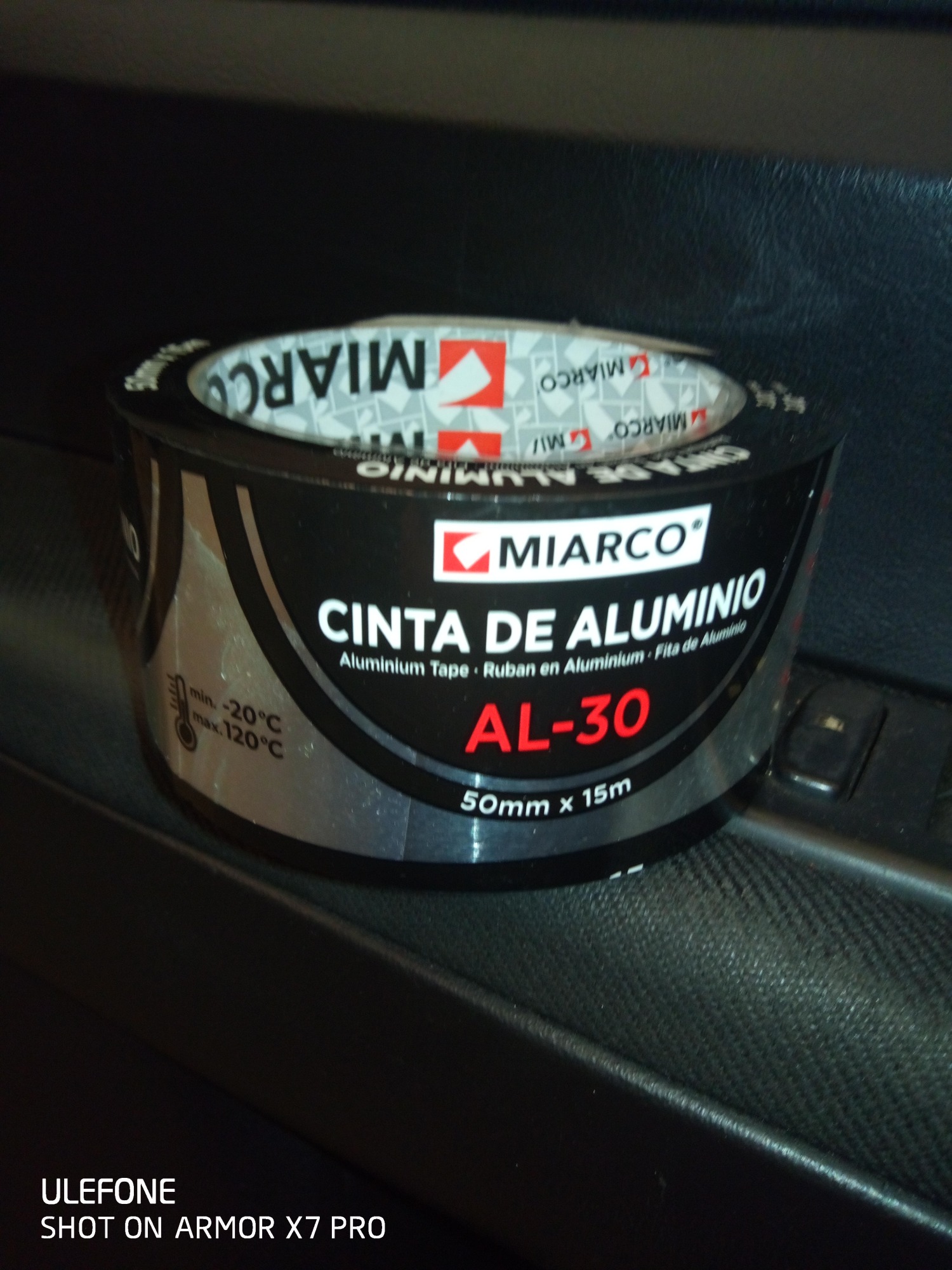

Cita de: amr en Mayo 27, 2021, 00:24:07 amhttps://www.wish.com/es/product/aluminum-foil-butyl-rubber-tape-self-adhesive-high-temperature-resistance-waterproof-for-roof-pipe-repair-stop-leak-sticker-5eddb80799022e28c942a938
Pues no puedo verlo....
Compré está en el brikomar... pero tengo la sensación que es la fina esa que nombras
Cita de: amr en Mayo 27, 2021, 00:05:23 amno se si te refieres a la típica de aluminio fina, k no me convence.
Pero ahora k lo dices una vez vi una de aluminio también k la parte k pegaba era como butilo, era muy fuerte y pegaba mucho, incluso quitarlo costaba muchísimo, esa si sería buena.
No se... la compré y la tiré donde la caja sin mirar gran cosa...
