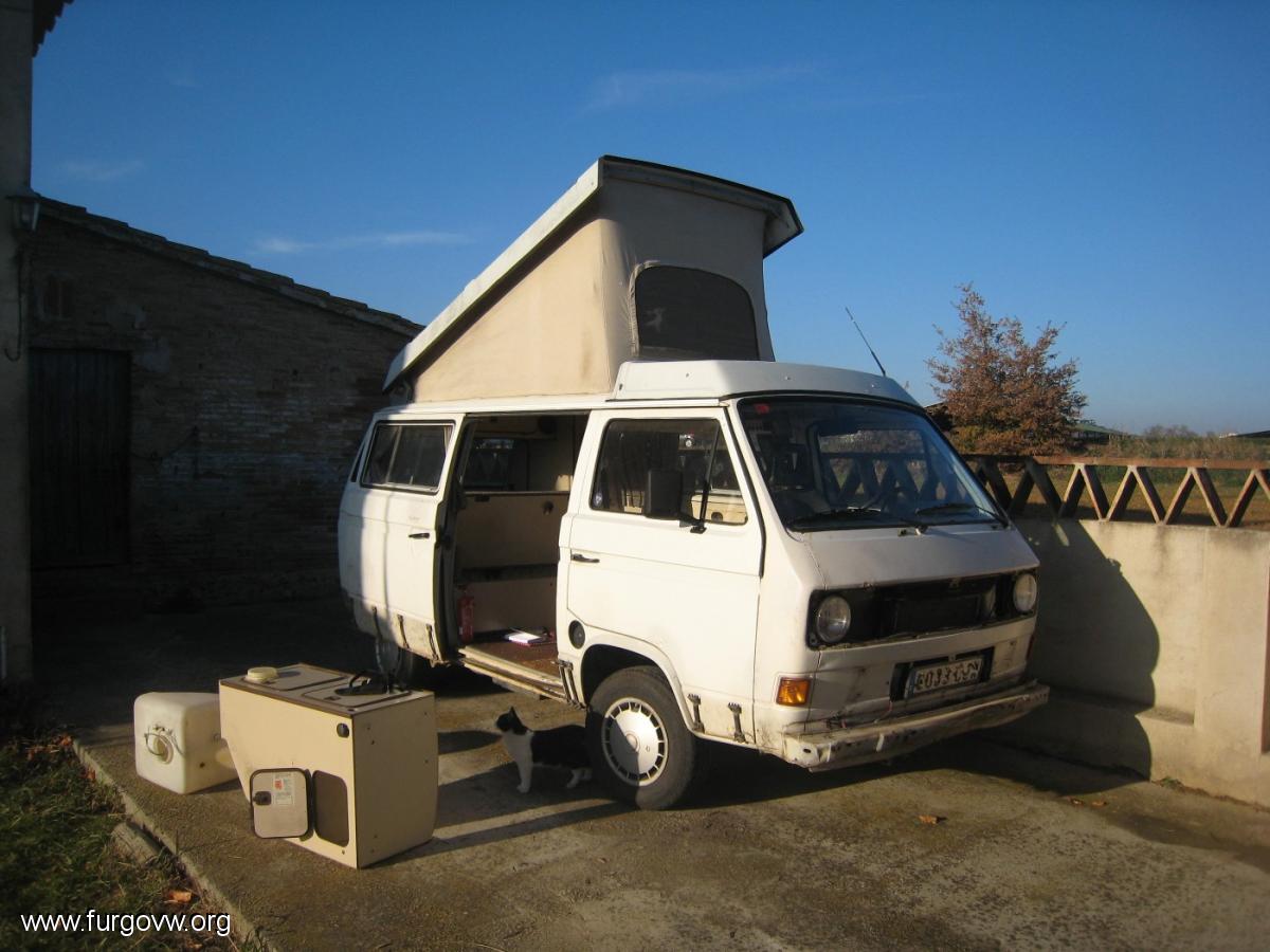

De momento hemos desmontado paragolpes y faldones de fibra y empieza a verse cositas...

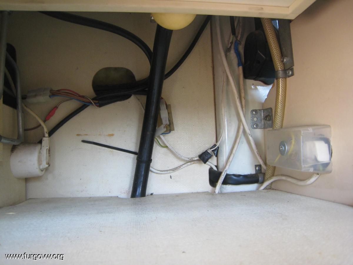

El desmontaje del interior empieza por el mueble cocina. Antes de empezar unas foros para acordarme de cómo debería terminar.

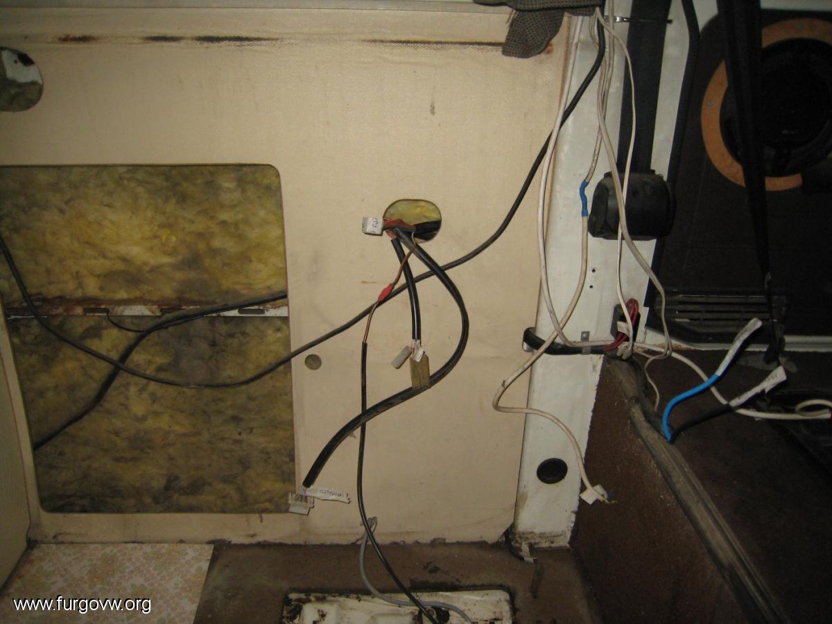

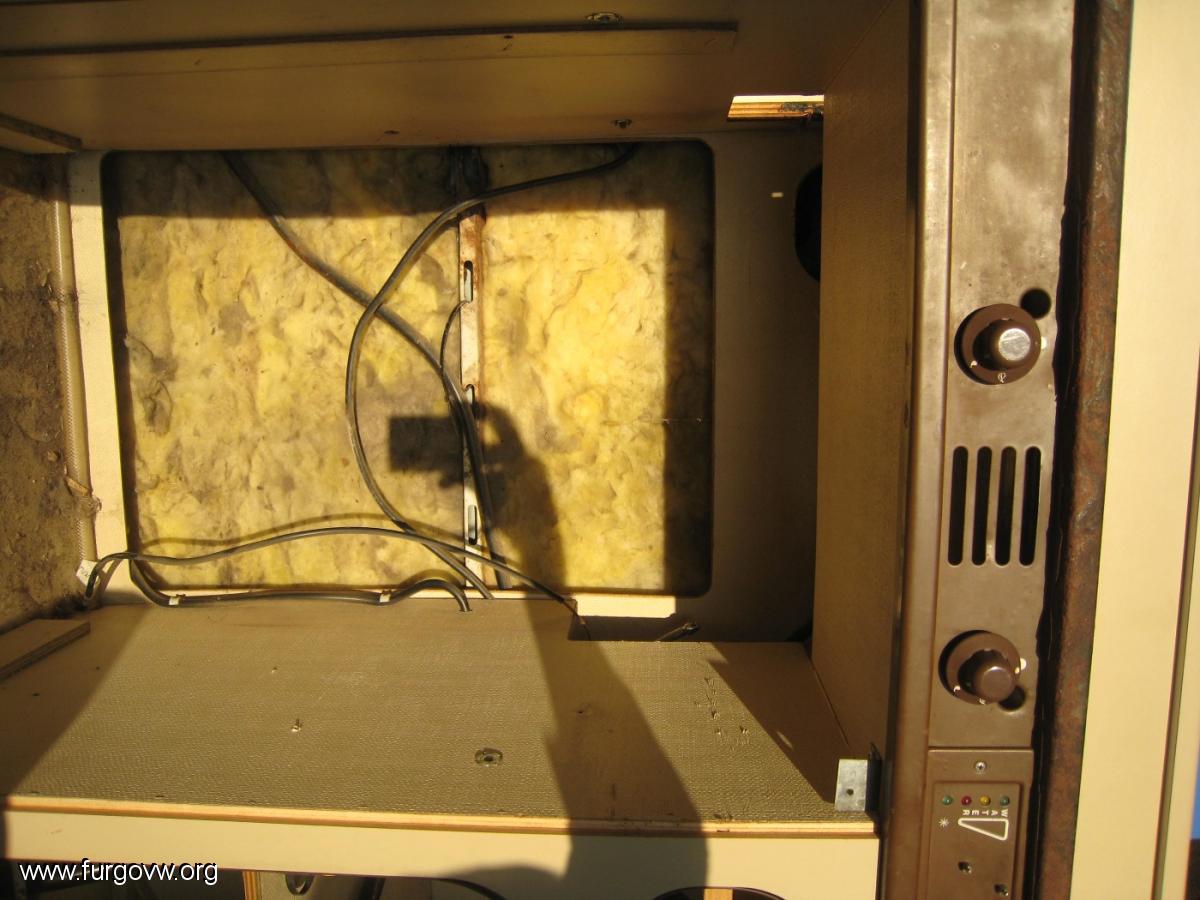

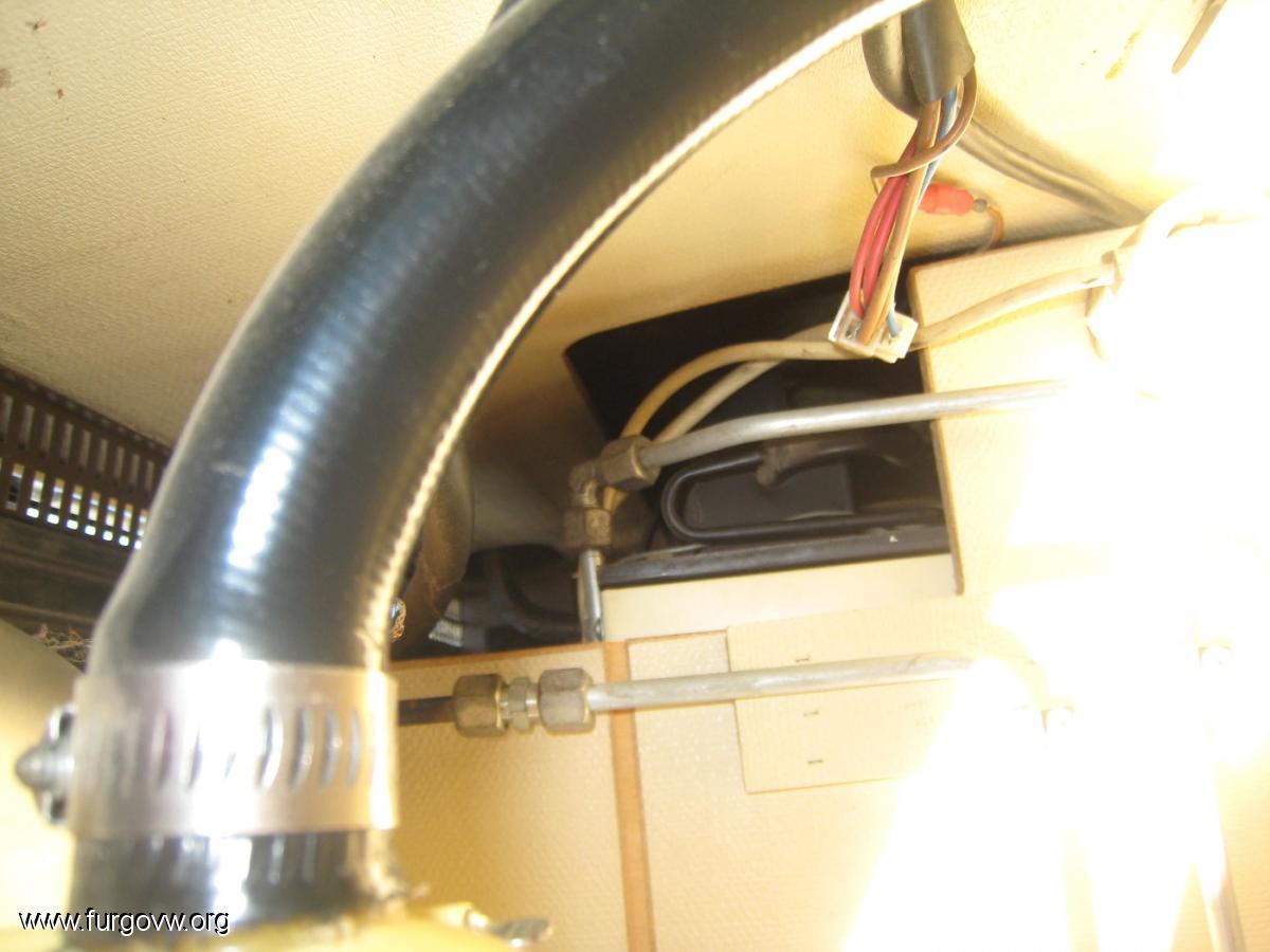

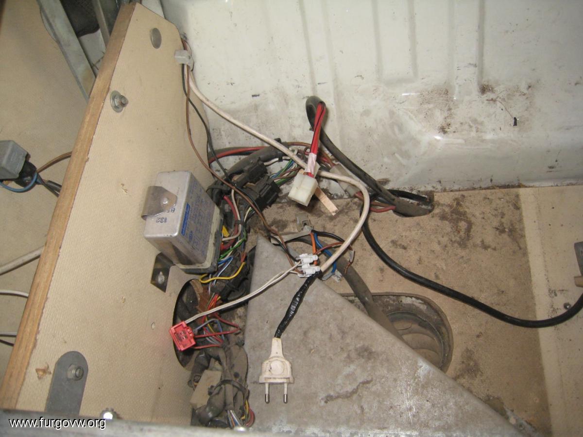

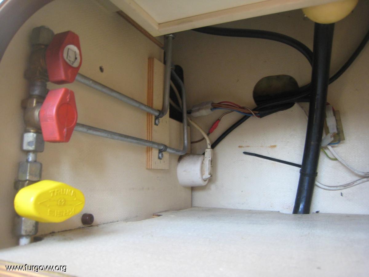

Luego empezar a desenchufar y etiquetar todas las conexiones con cinta de pintor, soltar la instalación de gas de la nevera.
Desmontar la chimenrea de la nevera desde fuera, quitar los tornillos que la fijan al mueble, (2 por cada lado), quitar la puerta y el marco de la puerta de la nevera, y con cuidado irla sacando hasta poder meter la mano y desconectar el cable del chispómetro.
Ta la tenemos fuera!

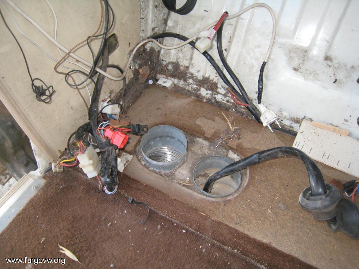

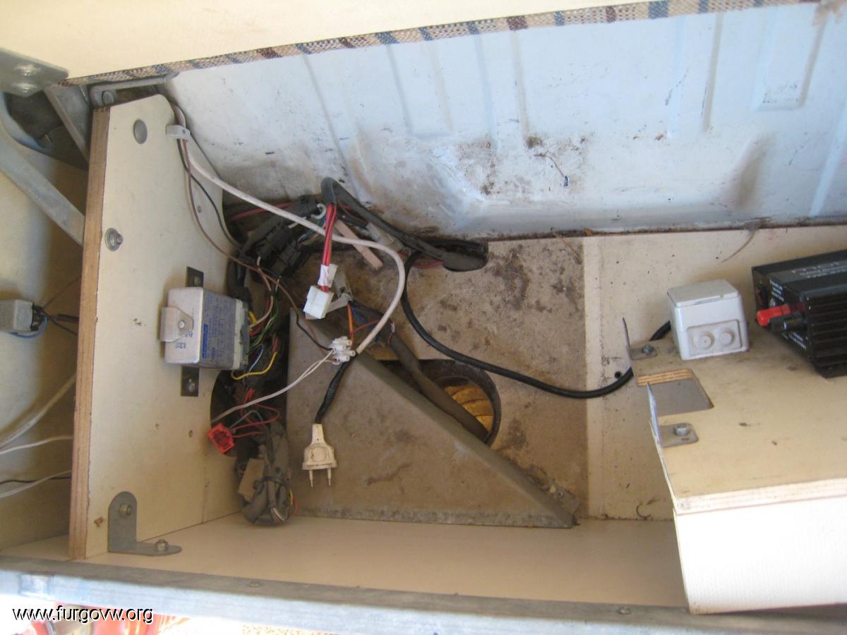

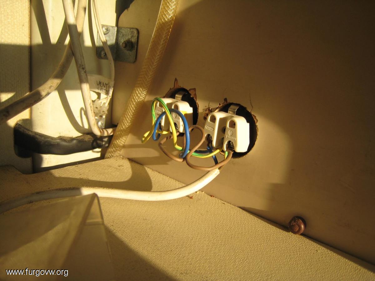

...y seguimos. Continuamos etiquetando cables para poder recomponerlo todo luego, soltar el tubo del desagüe del fregadero, la manguera del agua del deposito, soltar cables de enchufes 220v tanto el de la nevera como los dos que hay detrás del conductor, la conexión de gas que viene del deposito de los bajos, el cable del calentador del regulador de GLP, los tornillos que fijan el mueble de la cocina al suelo, al pilar y al otro mueble, y con cuidado lo vamos separando hasta llegar a poder desconectar el conector de la centralita de niveles.
Y ya está fuera!

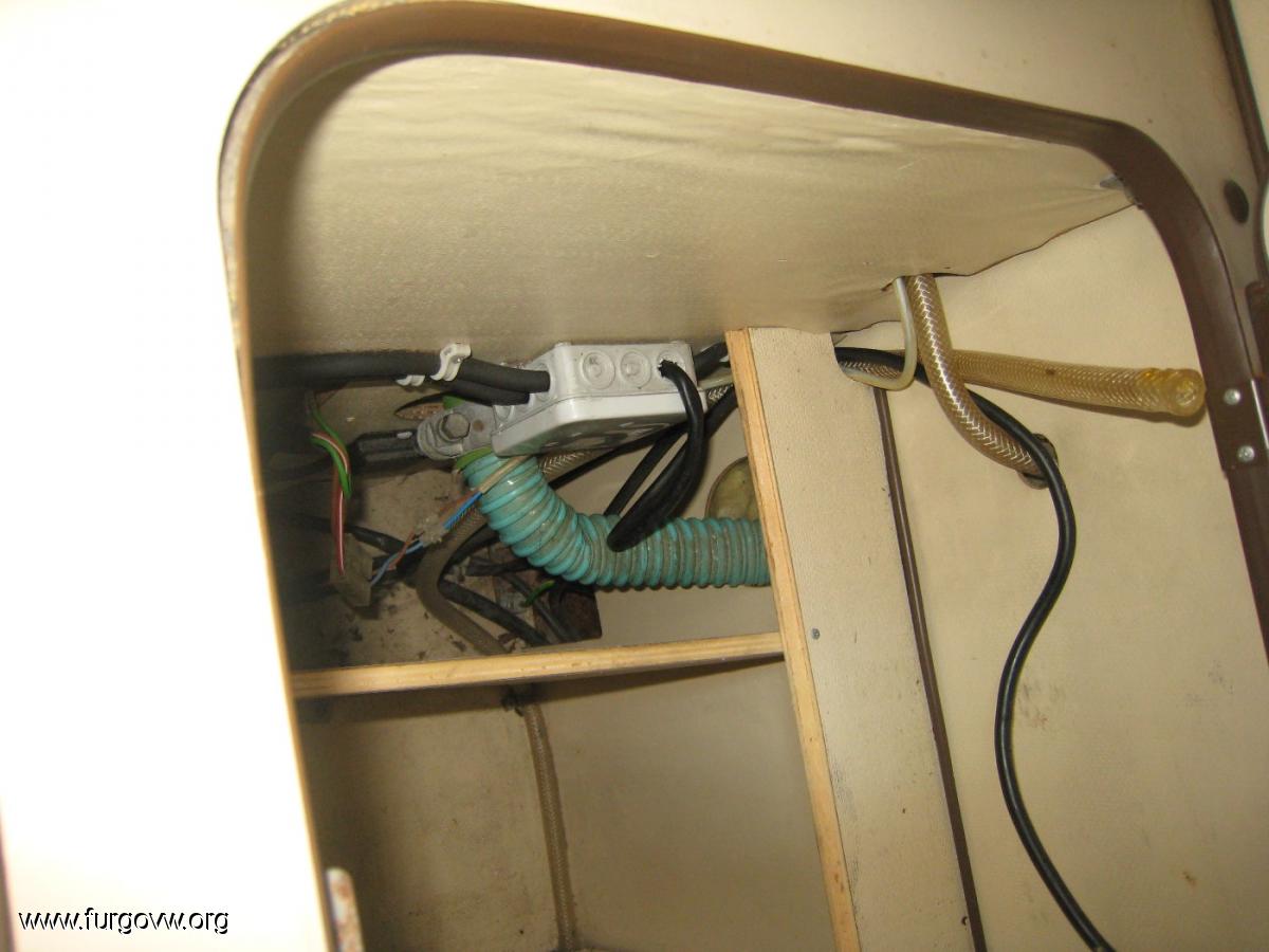

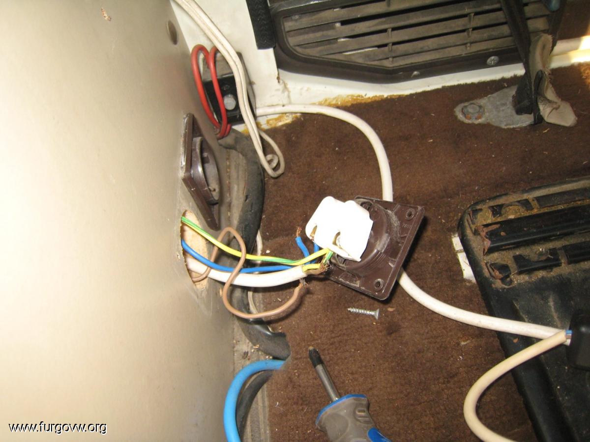

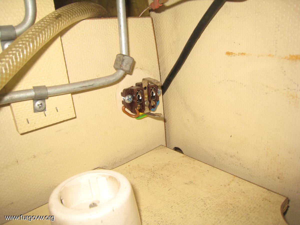

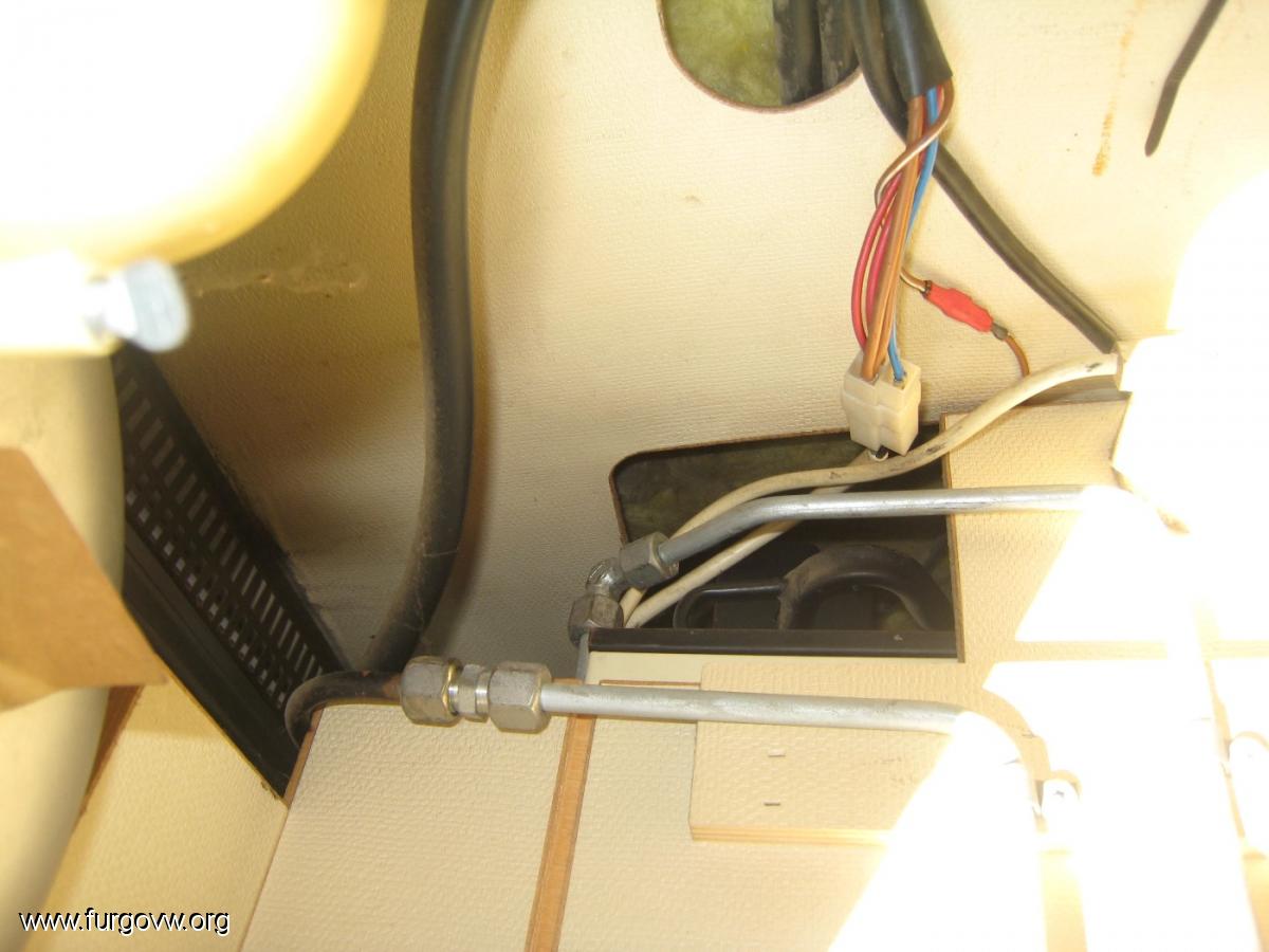

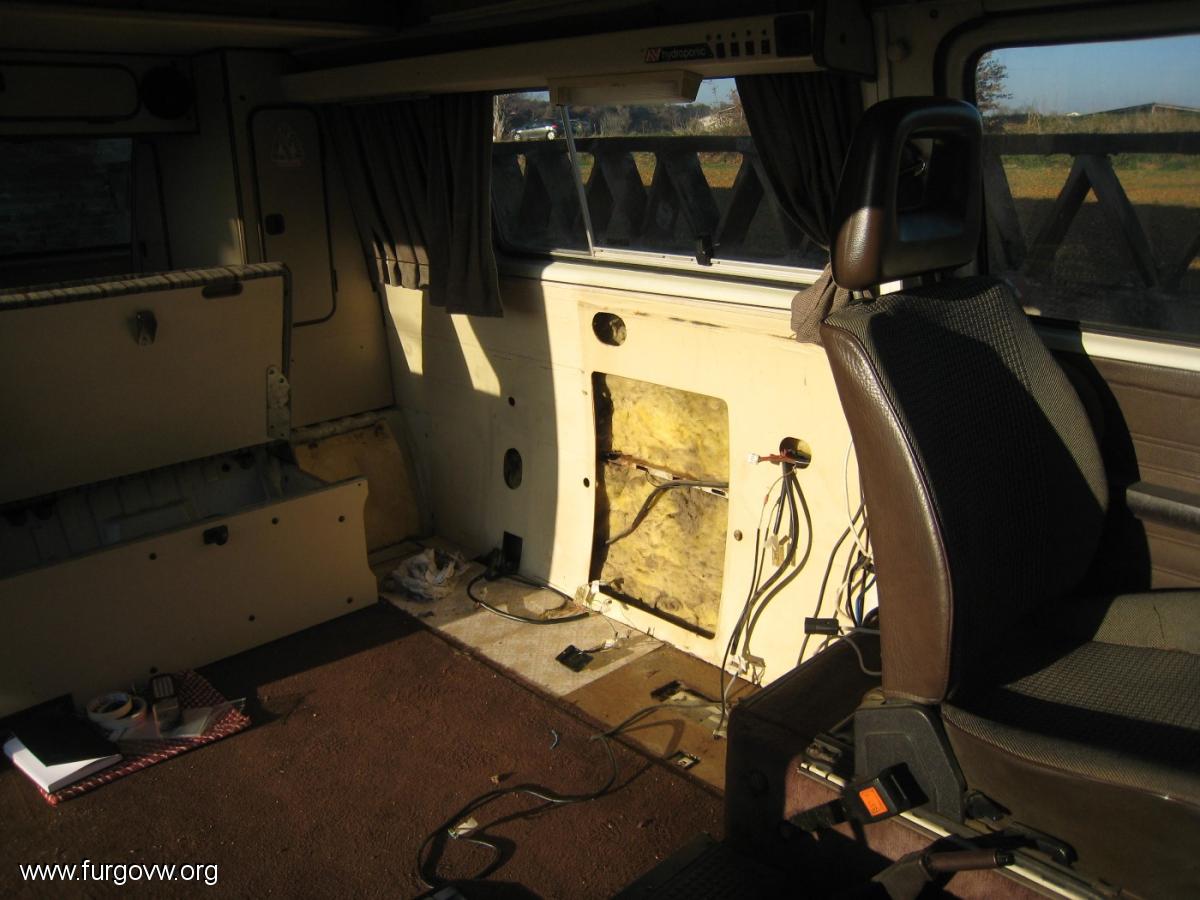

Seguimos con el mueble bajo, etiquetando todas las desconexiones, soltando mangueras y tubo de llenado del agua, desconectando los sensores de nivel de agua, la toma de tierra de 220v y cuando está todo el cableado controlado, soltamos tornillos que lo fijan al suelo y al mueble ropero y levantándolo un poco para superar el deposito de agua, sale hacia donde había la cocina.
El deposito sale solo, pero antes tenemos que quitarle el tapon de vaciado

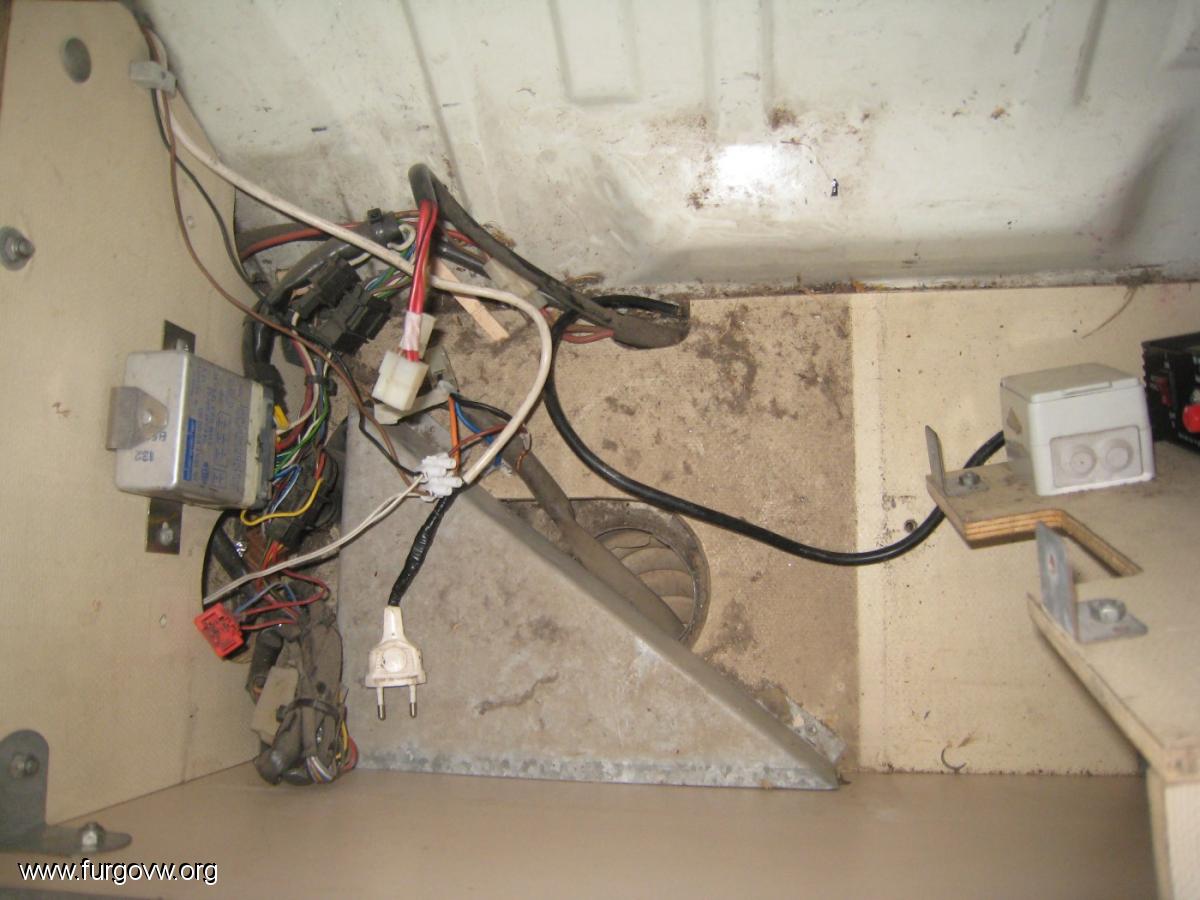

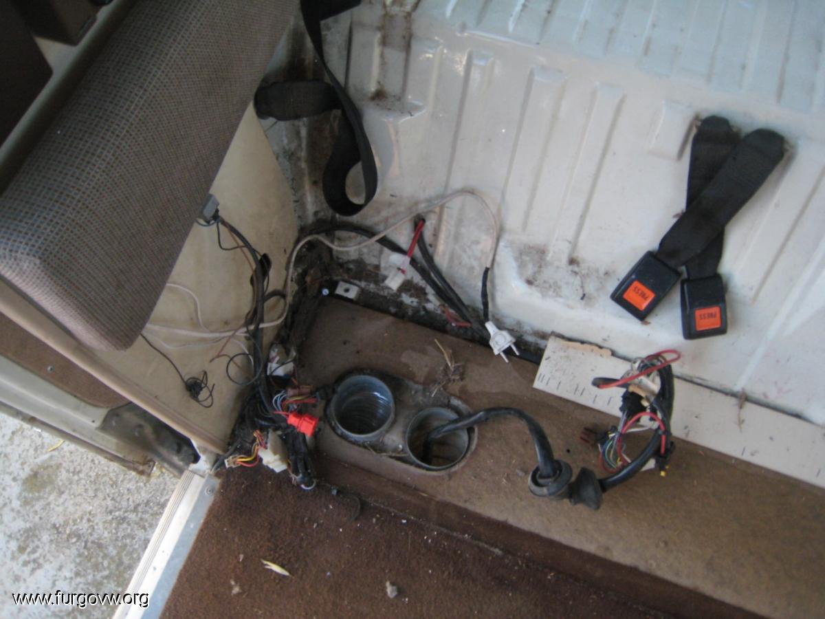

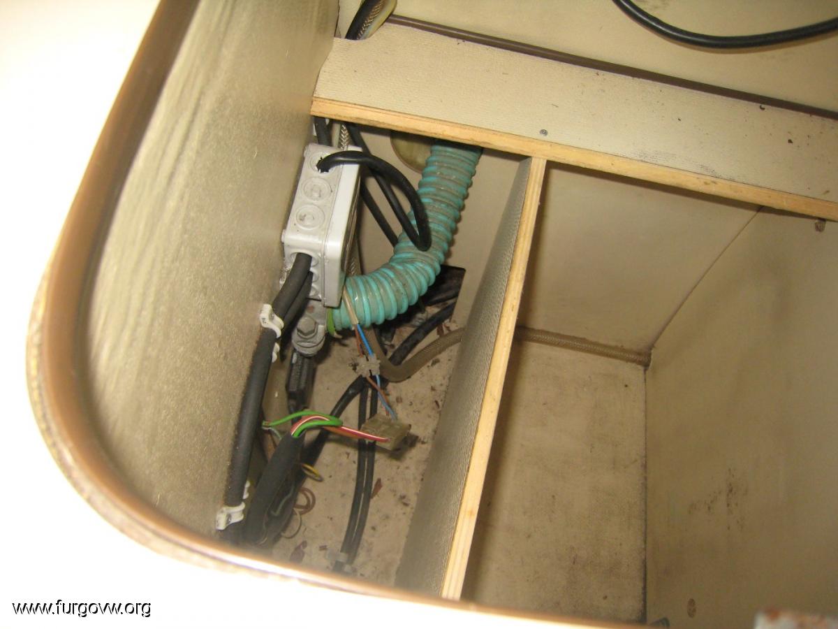

Ahora el arcón-asiento-cama. Hay que desmontar el cajón que esconde todas las conexiones de la calefacción estacionaria, aclararlo todo y soltar los tornillos del suelo, lateral derecho y los dos de atrás.
no por mucho tempranear amanece más madrugo

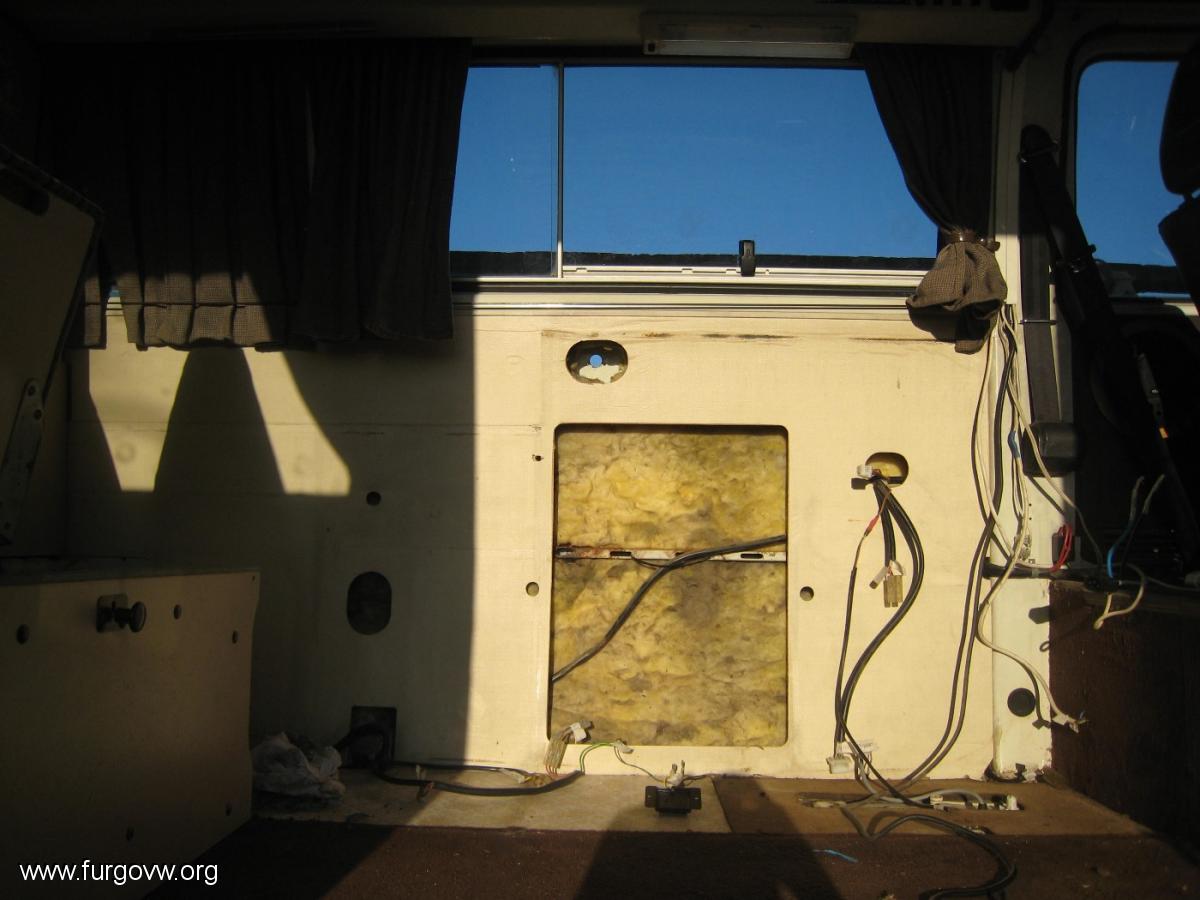

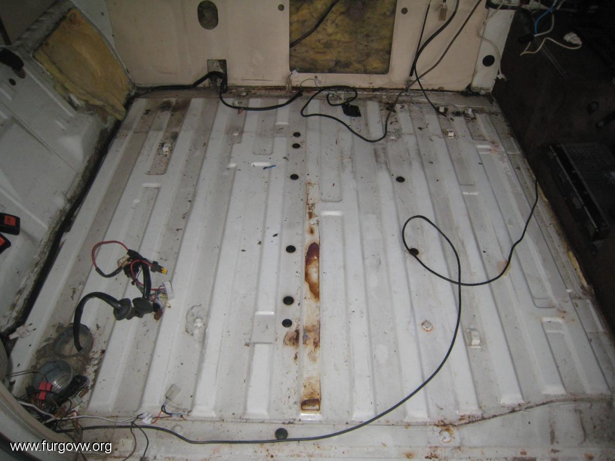

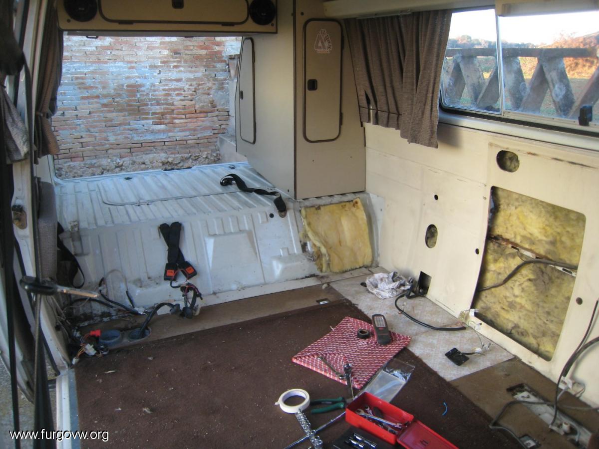

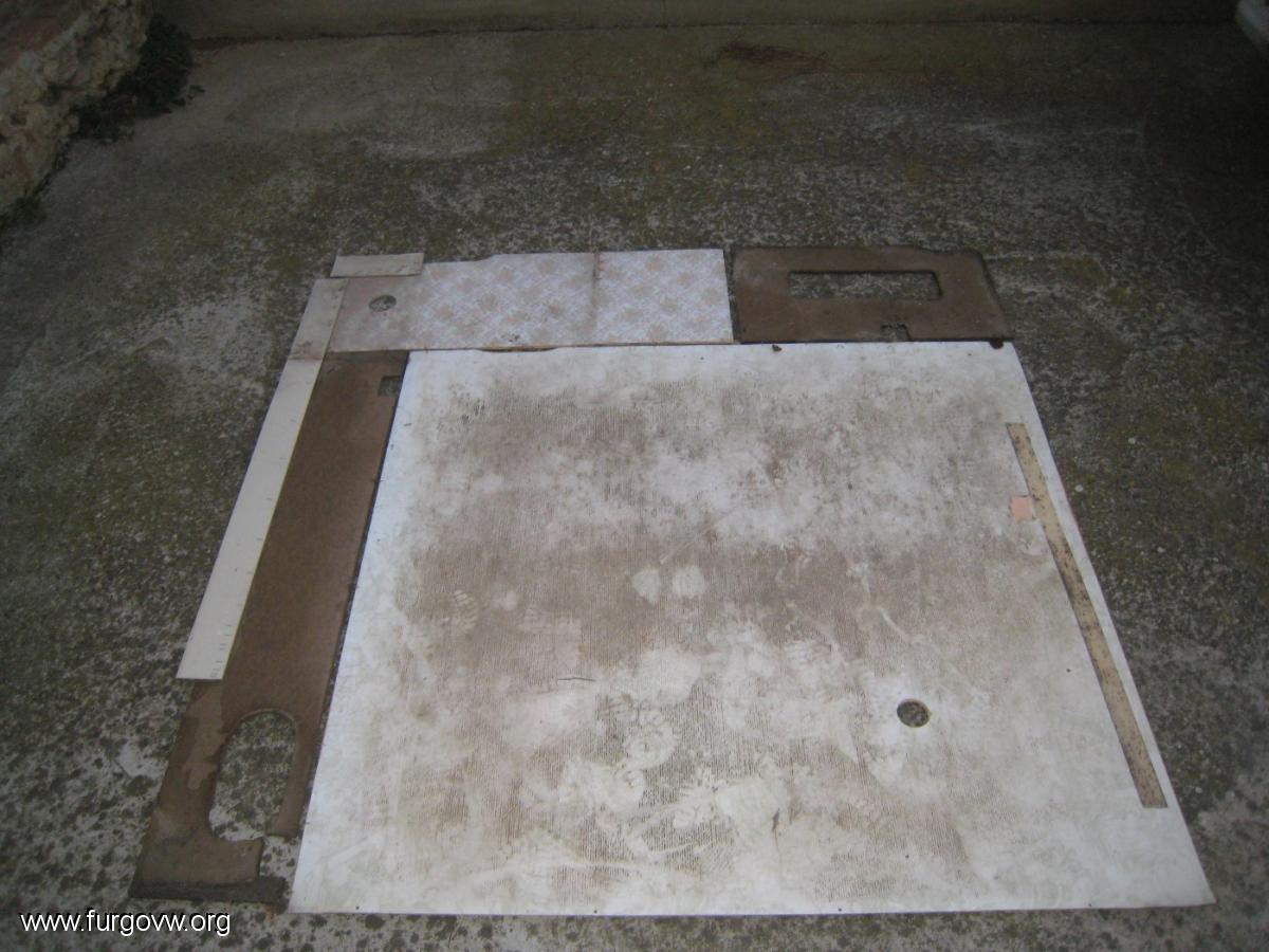

Foto del puzle de la tarima del suelo, fuera de la furgo.

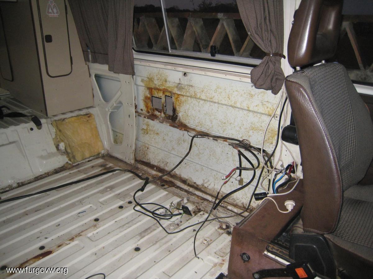

El suelo de chapa, está en buen estado, solo un poco sucio, y un poco de óxido donde pusieron los tornillos para la calefacción estática que va fuera.

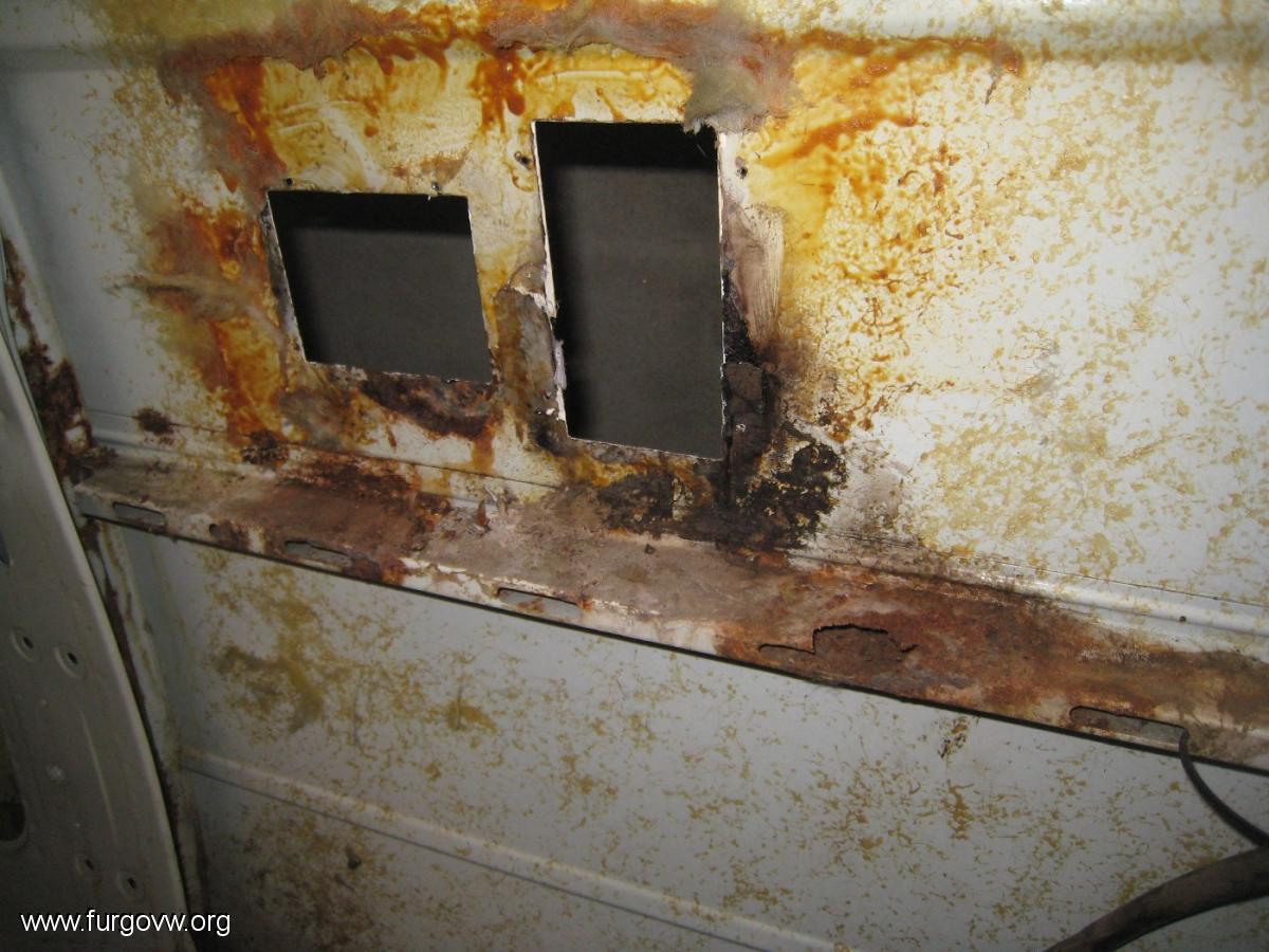

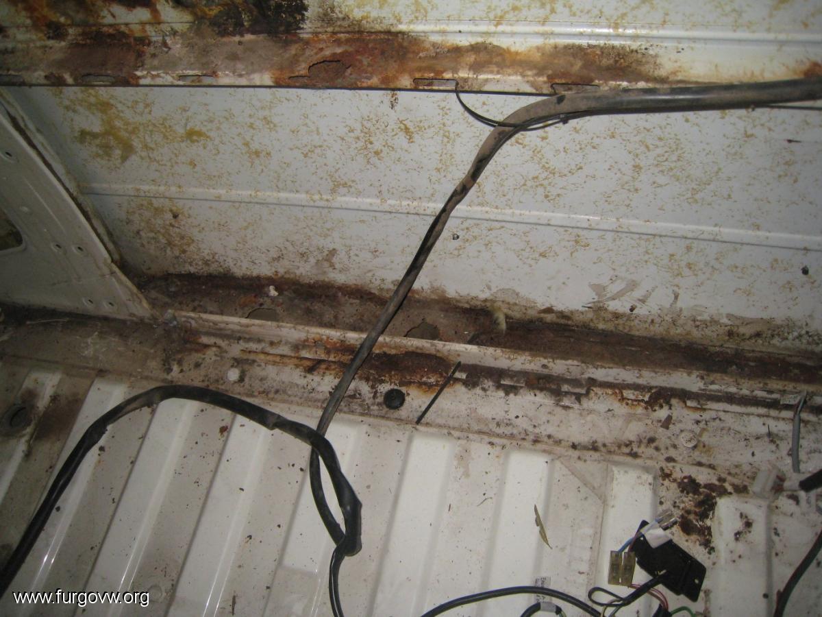

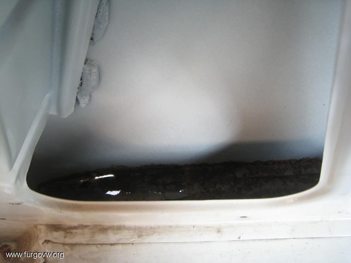

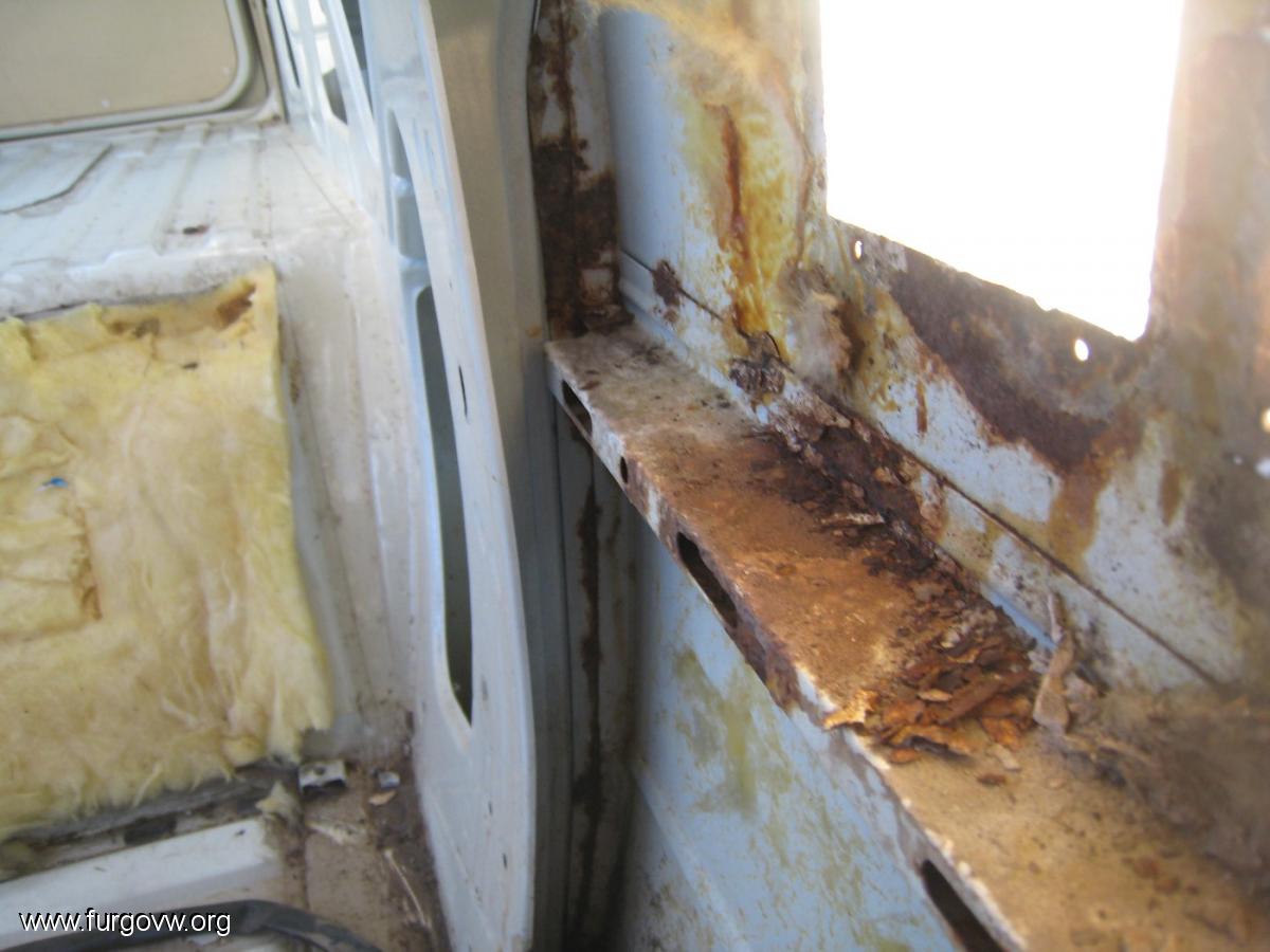

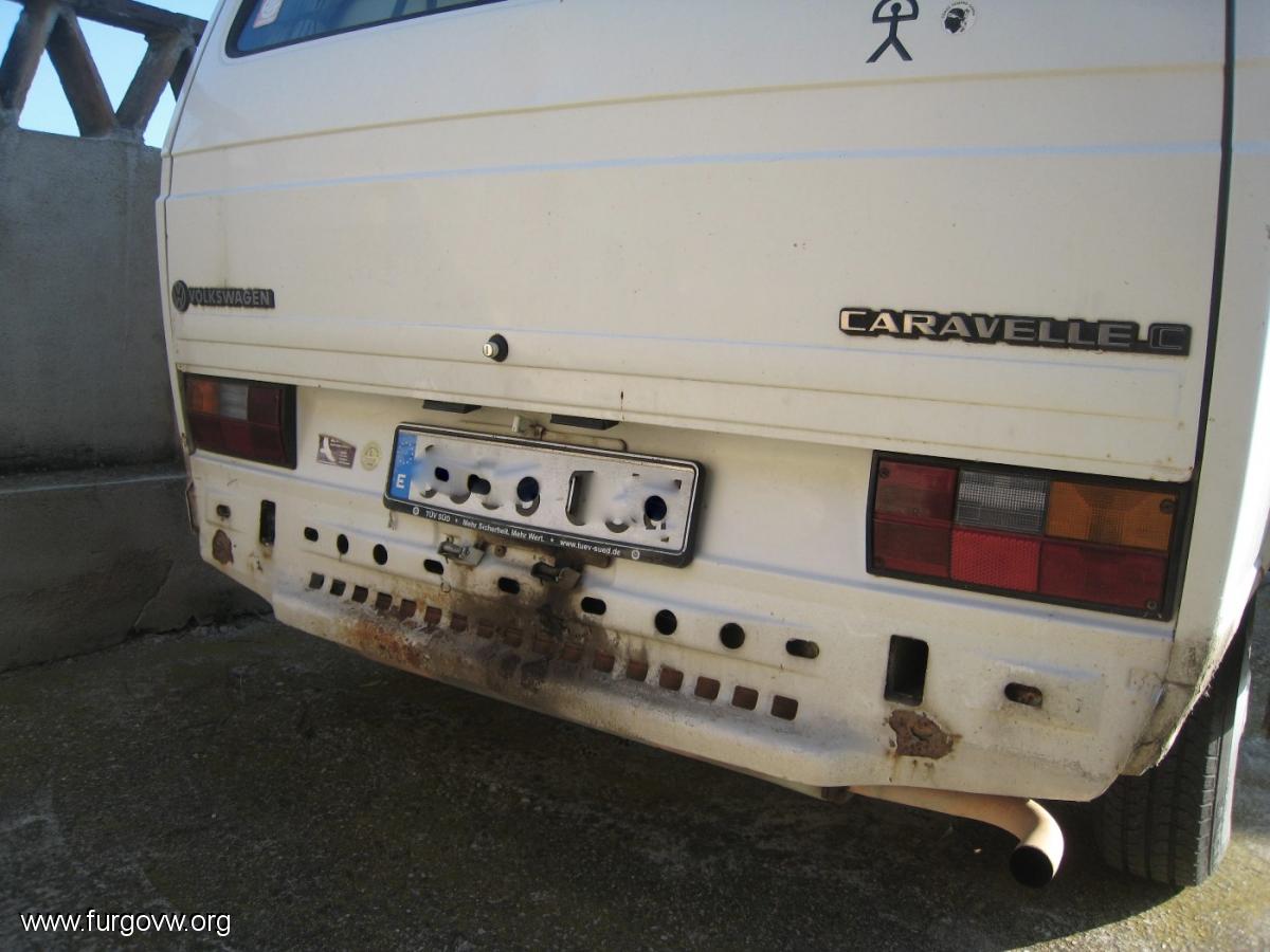

quatrel

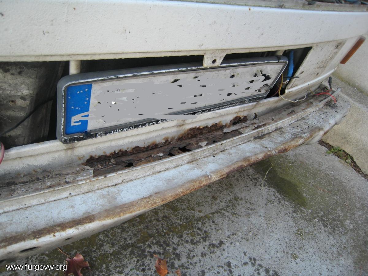

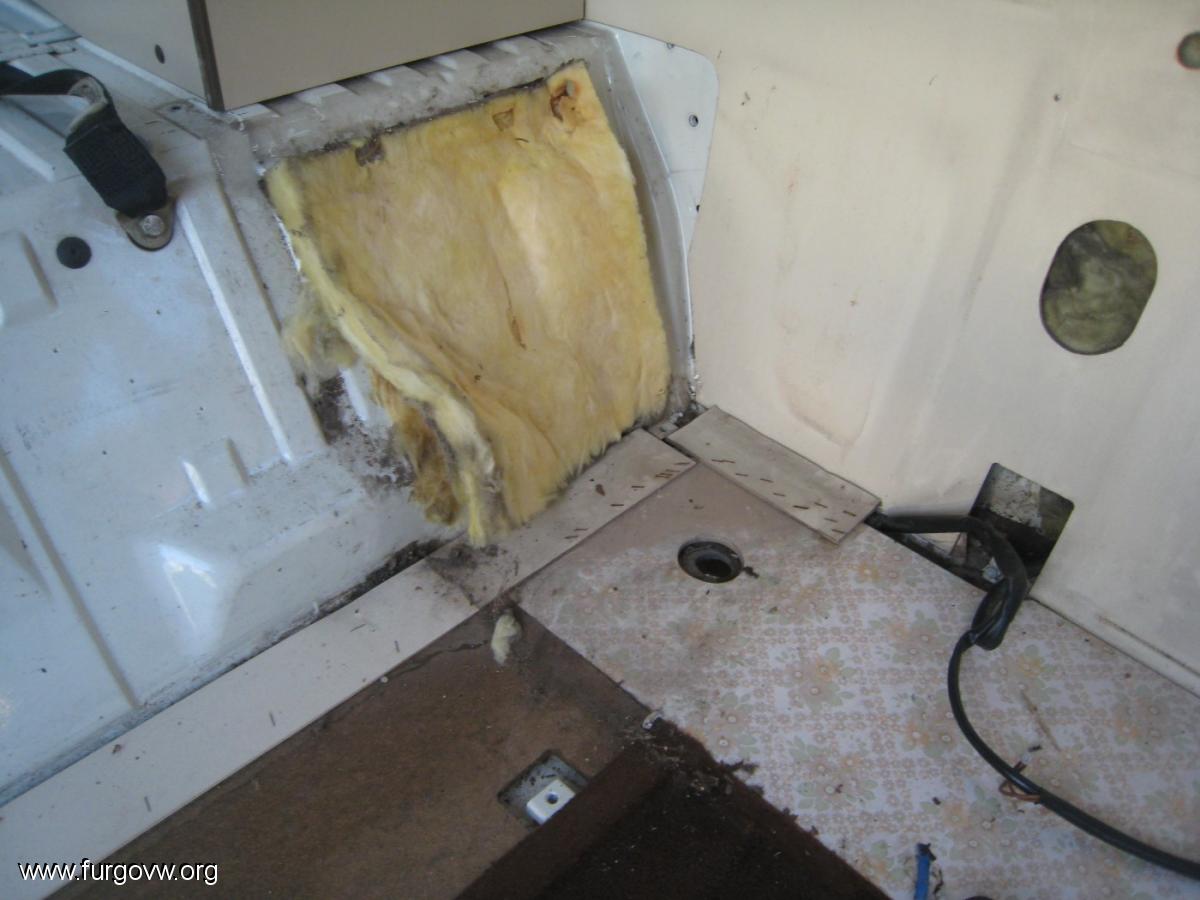

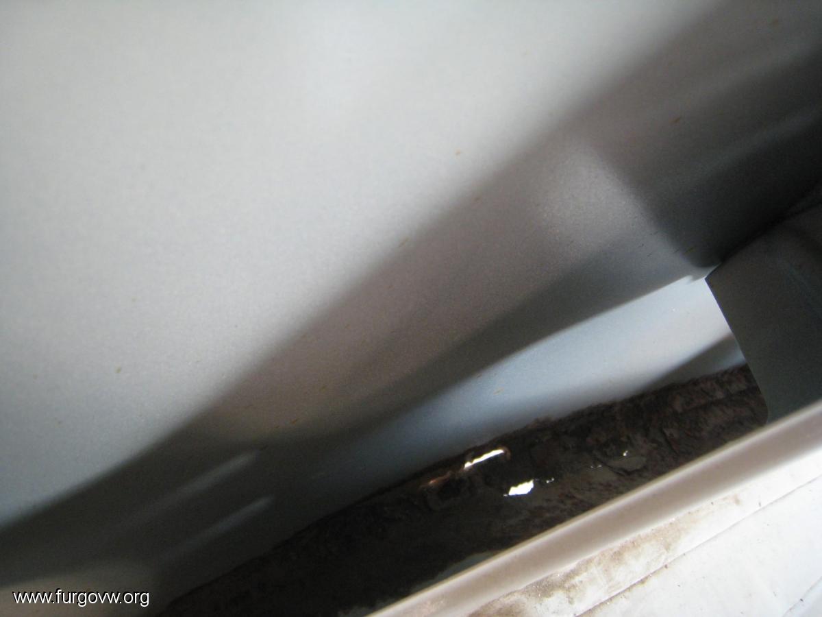

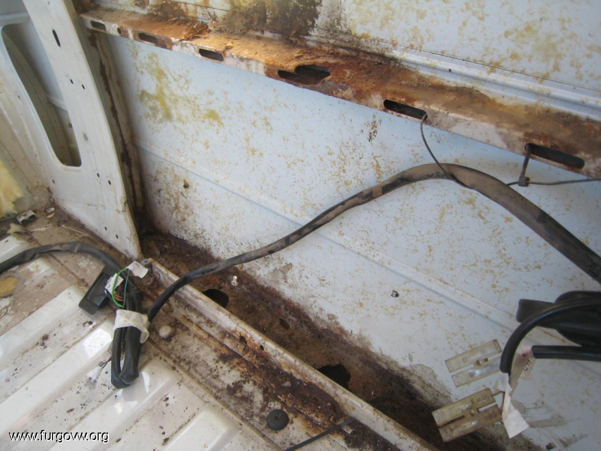

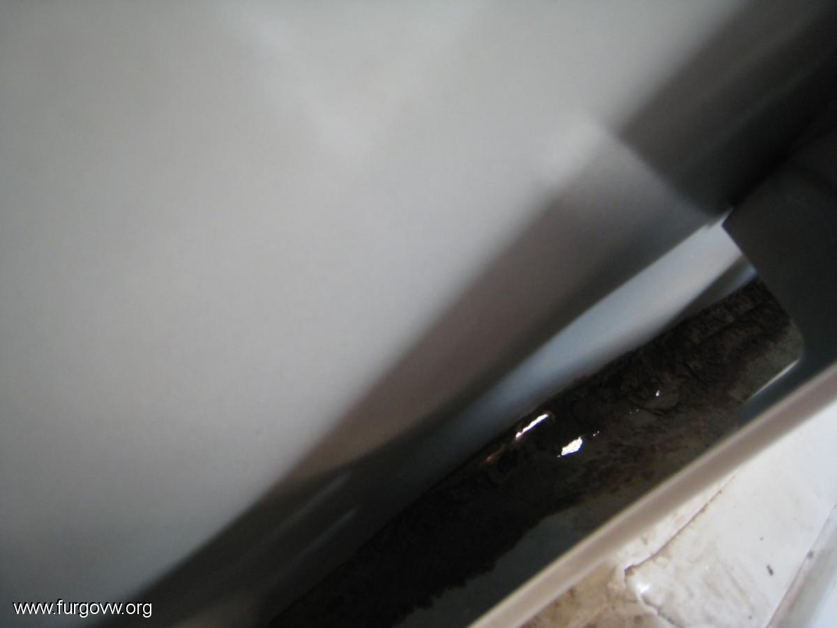

Da pena verla así.  .pánico
La zona más afectada detrás del mueble cocina
El otro punto con perforaciones hasta el interior, el paso de ruda trasero derecho
A parte de esto, por lo demás esta bastante mejor de lo que me esperaba!  .palmas

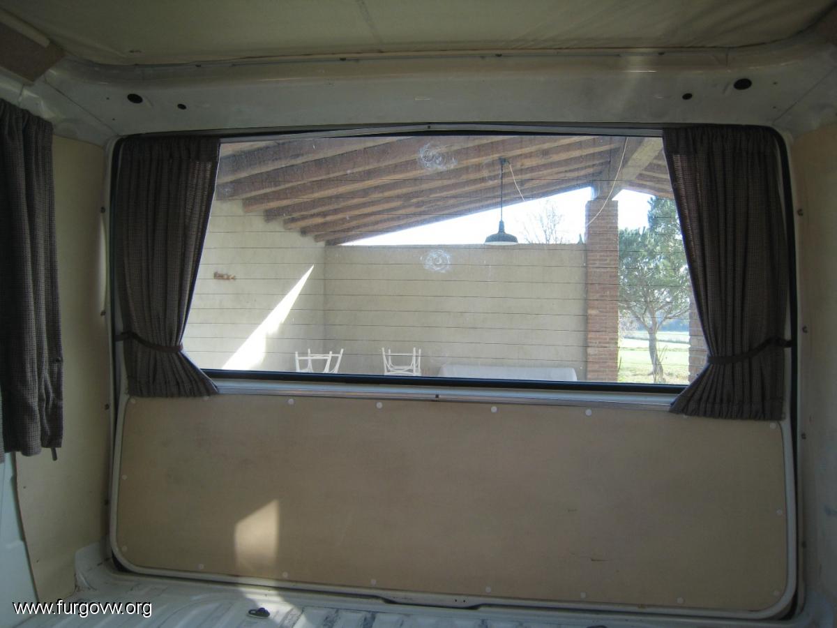

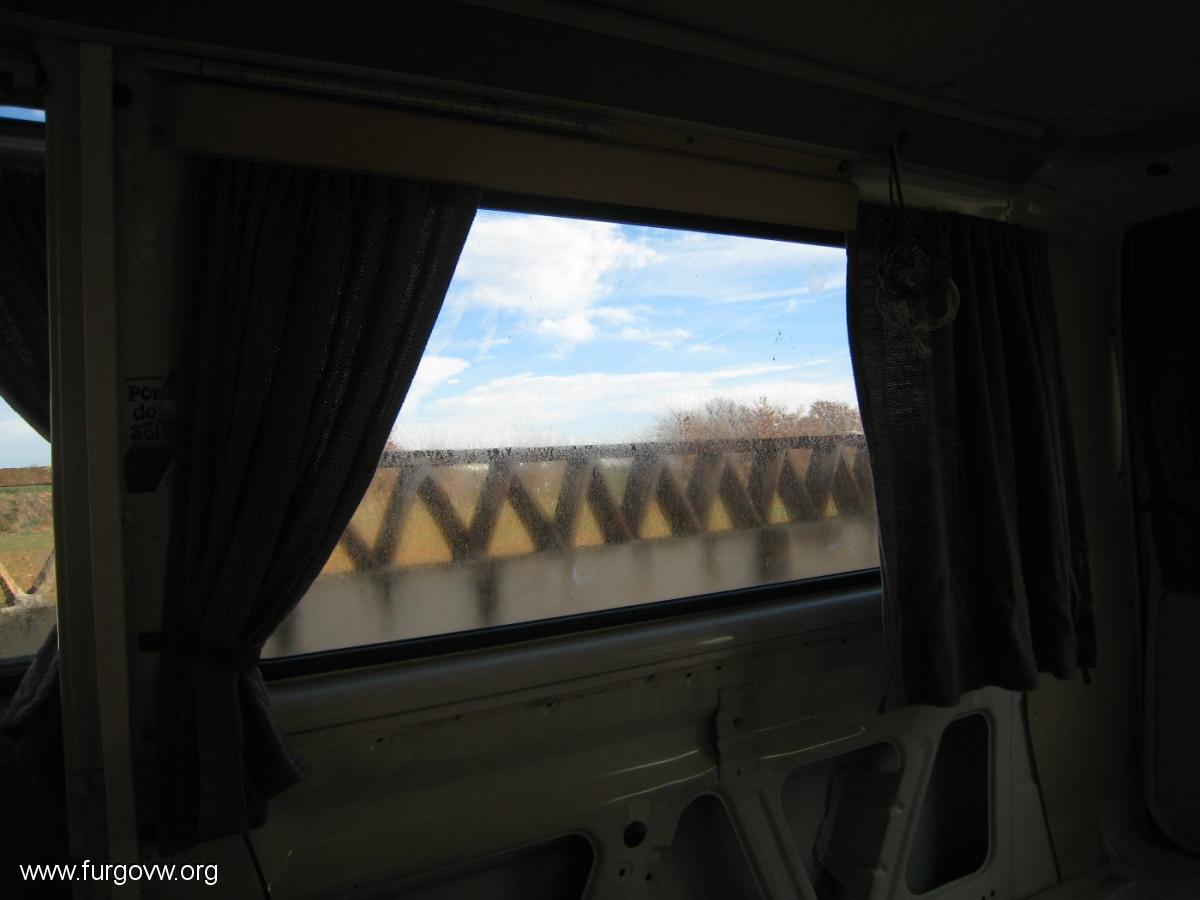

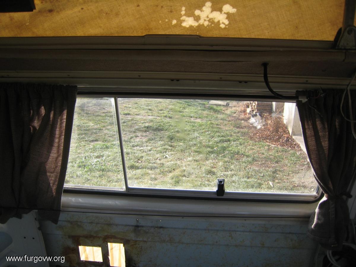

Las cortinas antes de quitarlas
Sólo faltan los paneles del portón y corredera, los de las puertas delanteras y la cama de arriba para dejarla pelada, pelada.

Pues ya son 10 minutos! Estás hecho un currante!
Imagino que vas a quitar las ventanas.
Si vas a seguir usando la trivalente deberias poner una rejilla para que no te vuelva a oxidar otra vez.

yo llevo dos rejillas reimo, una arriba y otra abajo.
si pusiera una la pondria abajo. Ya se que el calor sube pero arriba el mueble ya lleva rejilla.
si la pones cojela con tapa si o si
efectivamente para evitar la condensacion y porque la nevera funciona mejor sobretodo en verano. Yo llevo dos rejillas y en la de arriba puse ventiladores que sacan el calor al exteriir en verano.
quatrel
Gracias por la aportación, pensaba aislarla con aislante no transpirable para evitar la condensación, pero voy a tomarlo en cuenta si mejoramos el rendimiento de la nevera.  ;)
