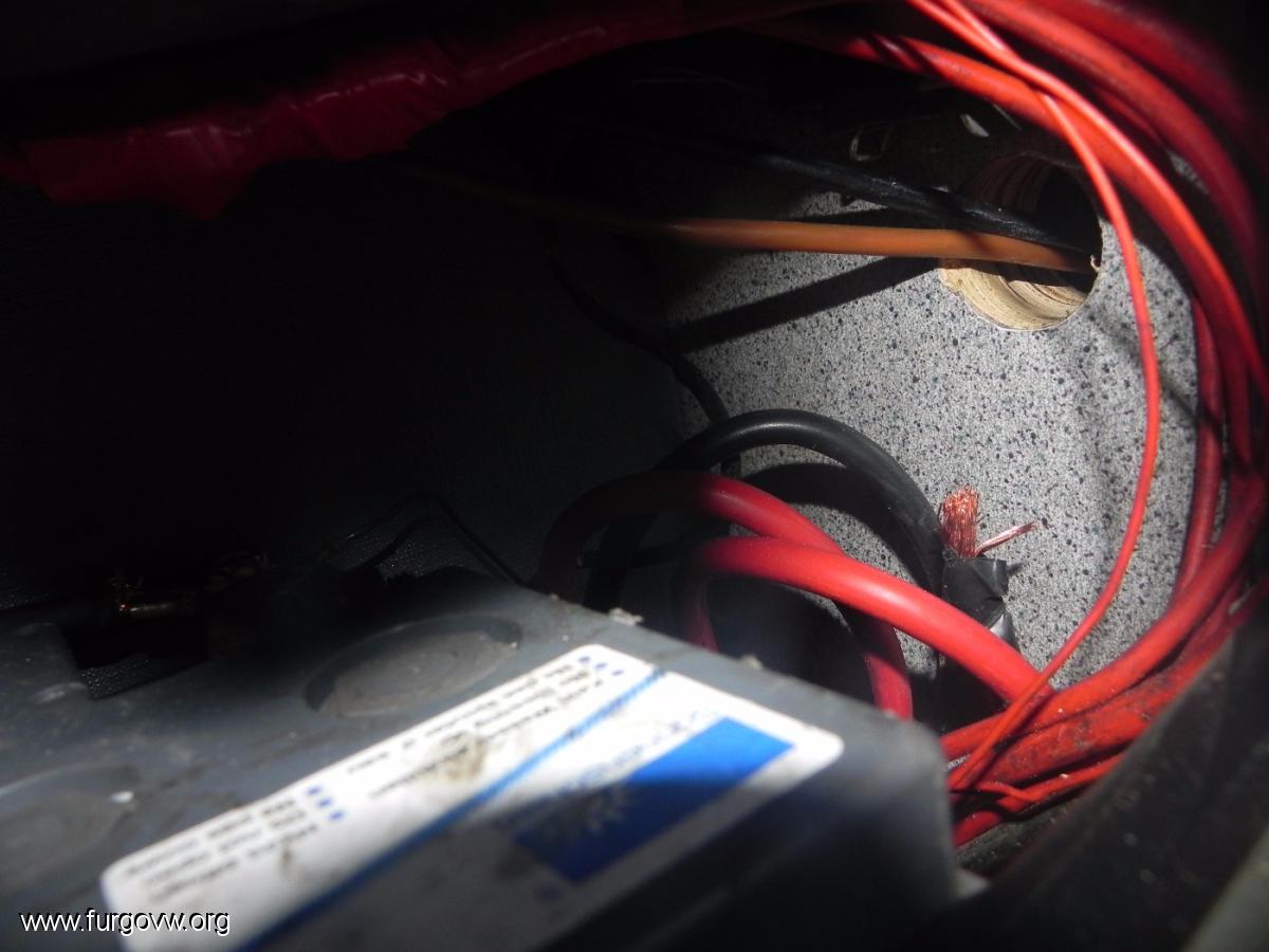

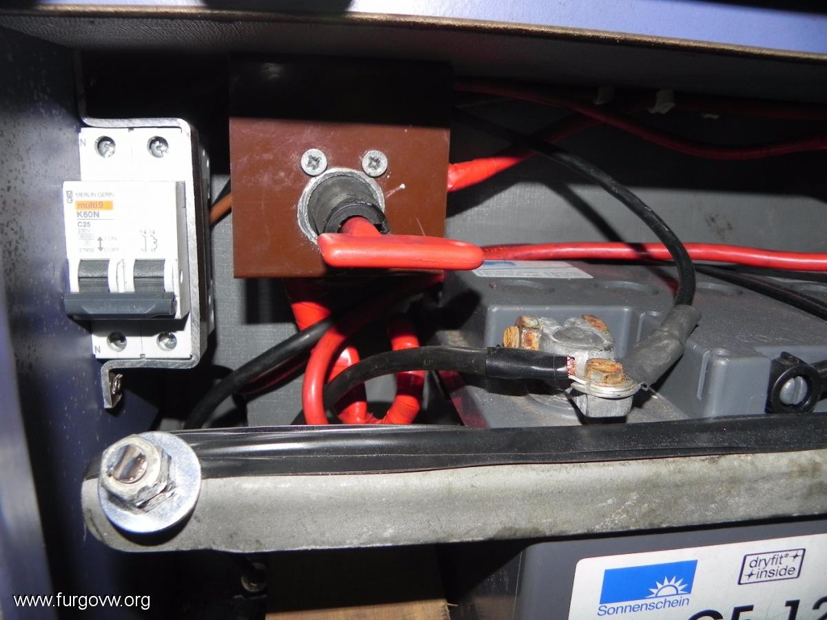

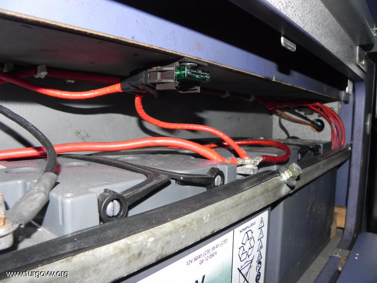

En lo referente a electricidad aprovechamos para poner el desconectador de baterías dentro del habitáculo de las baterías. Cuando el corte estaba puesto la llave salía pero cuando iba quitado no se podía quitar, y a la hora de meter equipaje molestaba, me daba miedo que con el vaivén de cualquier cosa que fuera en el maletero se partiera la llave, así que le metí dentro. El térmico que metí para proteger el inversor también lo puse ahí, antes estaba en el armario. También coloqué el fusible aéreo pegado a la parte de arriba del compartimento, para que quede bien accesible. En el fondo se ven los cables que pasé hasta la batería principal, para cuando meta la placa solar ya los tengo pasados. Metí unos cables de 16, bien gordos, mejor ir sobrados, jejeje.

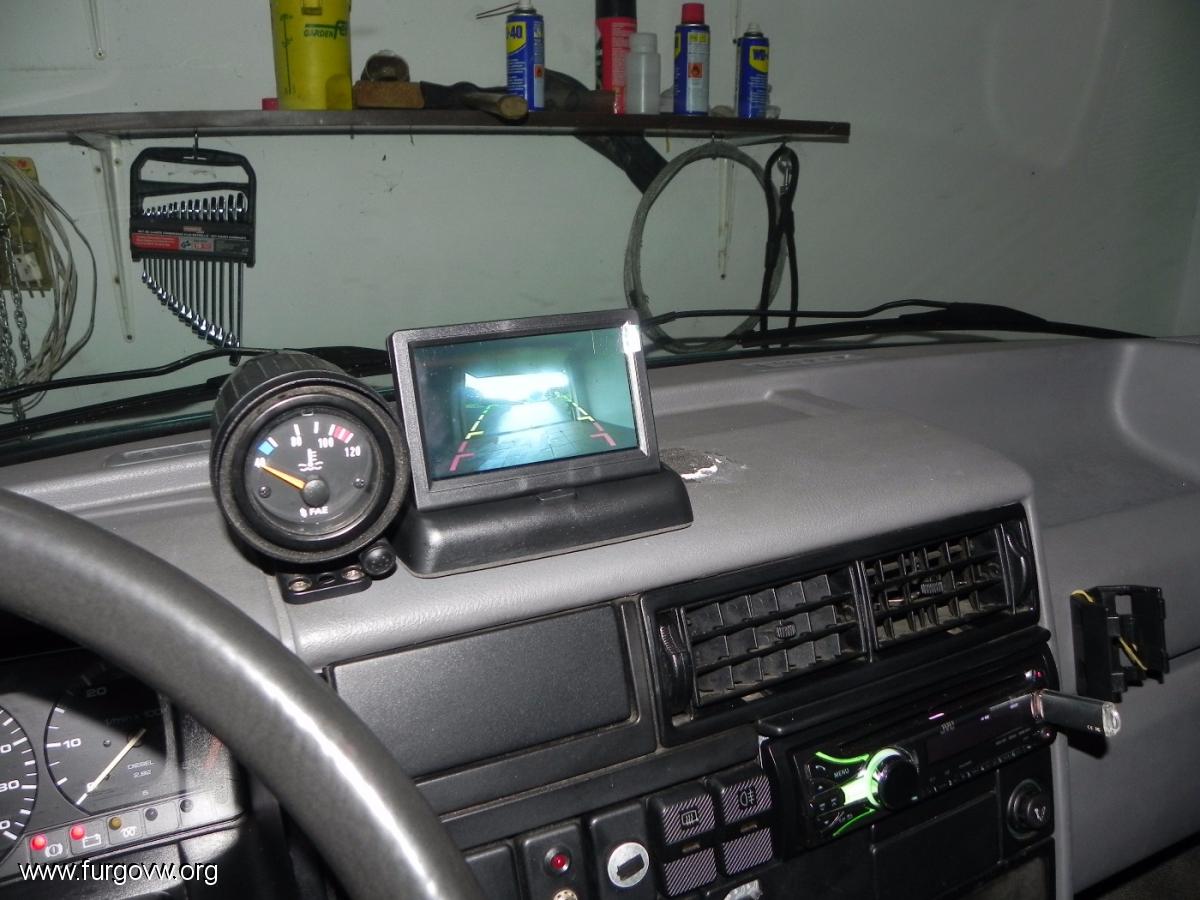

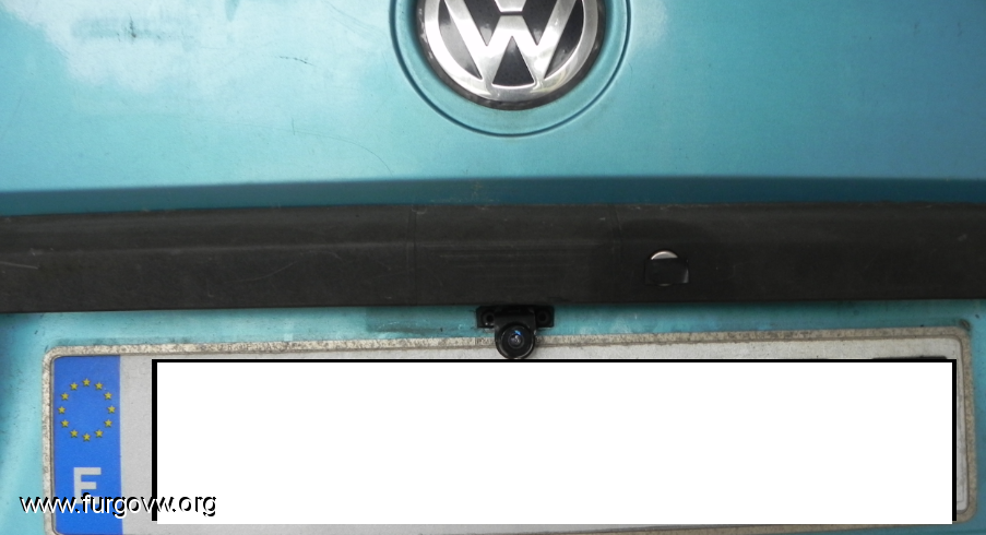

Vamos con los accesorios. Aprovechando que tenía todo desmontado también se pasaron los cables de la retrocámara y cable libre de óxigeno y cable RCA para los altavoces y la etapa de potencia que le metí. los altavoces y la etapa me los regaló un colega que cambió de coche y entregaba el viejo. La cámara y la pantalla abatible la pillé por aliexpress, las dos cosas con envío no llegaron a 20€:
Cámara:
Pantalla:

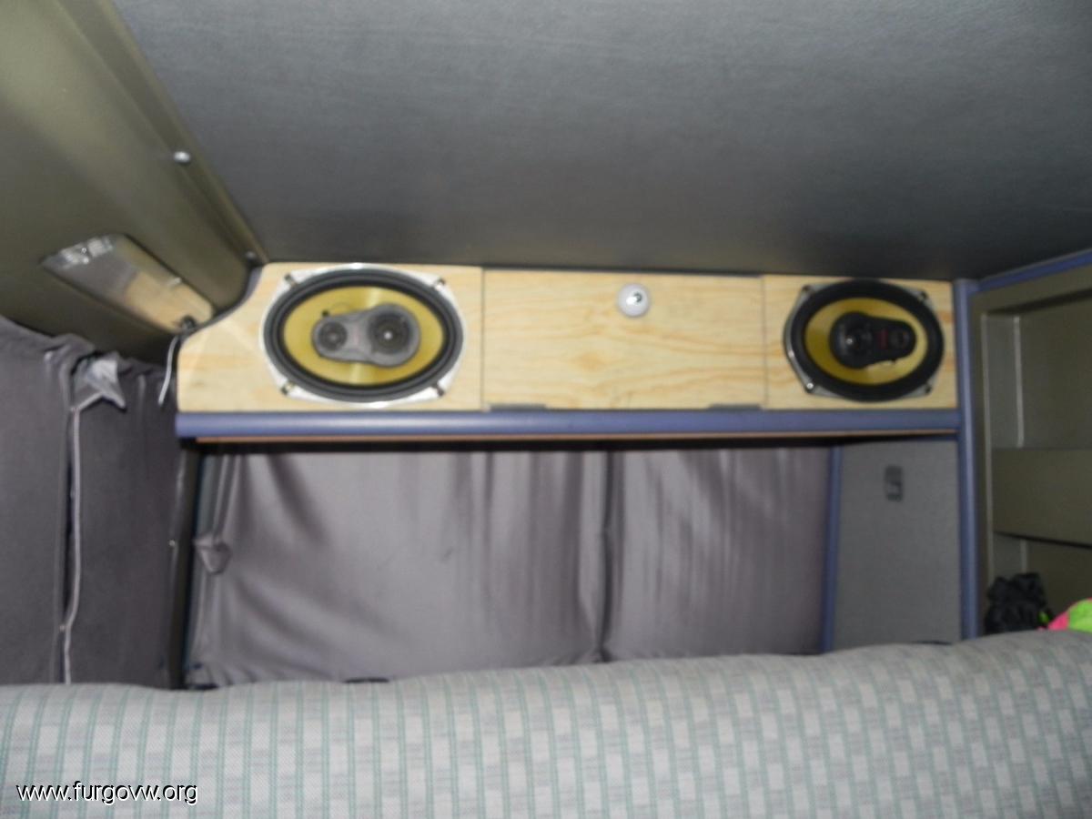

Al mueble de los altavoces se le puso una plancha de madera por debajo y se cambió el frente, ya que estaba deshecho, algún dueño anterior le había puesto un equipo del copón y tenía unos agujeros gigantes. Ahora voy a ponerle un vinilo imitando los muebles de la Cali en el frente del mueble, para que quede lo más original posible.

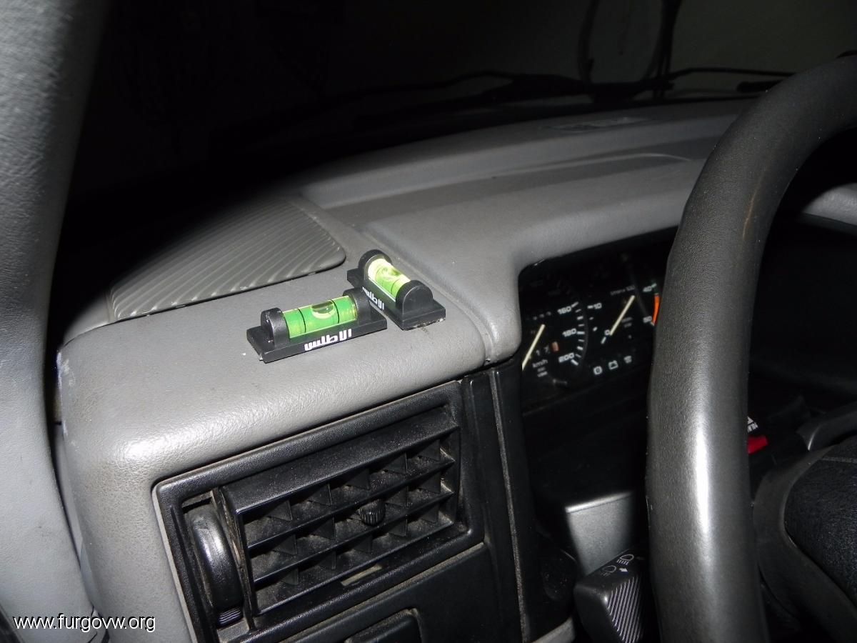

Niveles para dormir bien nivelados. Me costaron dos duros y vienen cinco.

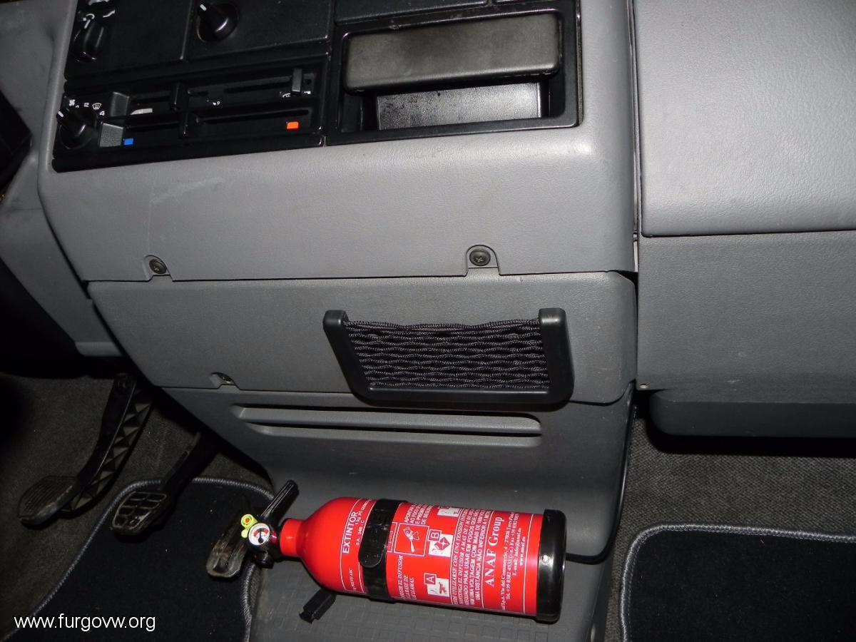

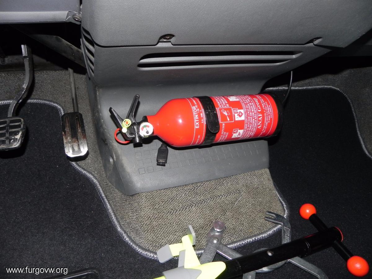

Coloqué el extintor en un sitio en el que lo tengo bien a mano por si en algún momento hiciera falta.

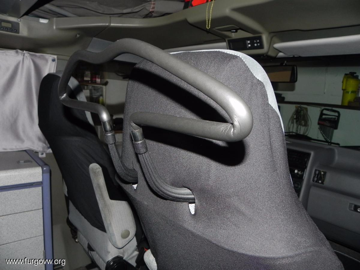

Para dejar las chaquetas cuando vamos en la furgo, sin ser en el armario. Unos 7€ en aliexpress.

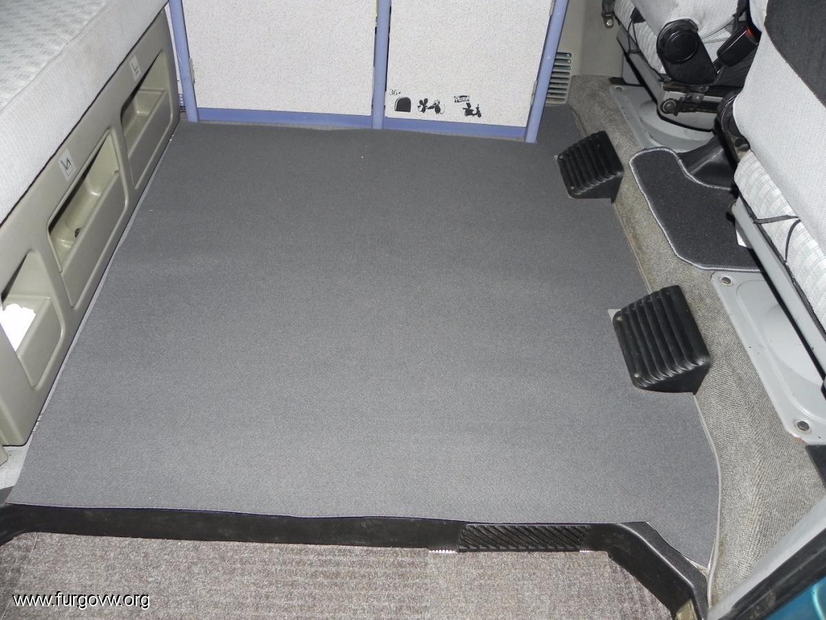

Moqueta para el saloncito. Los pies lo agradecen : ) Me dio un colega un cacho grande y lo recorté a mi gusto.

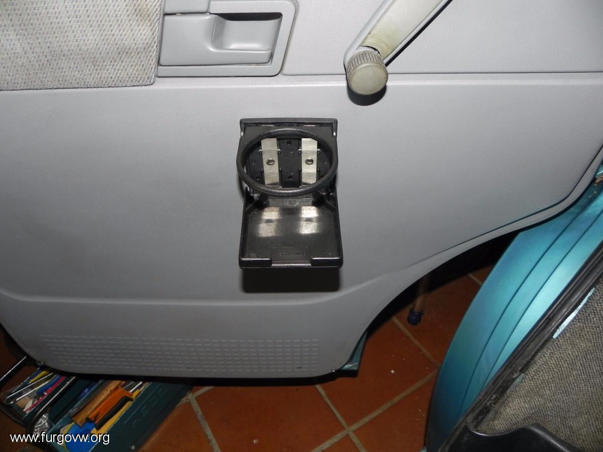

Apoyalatas bien a mano. Este lo compré por ebay en ciudadcamper.

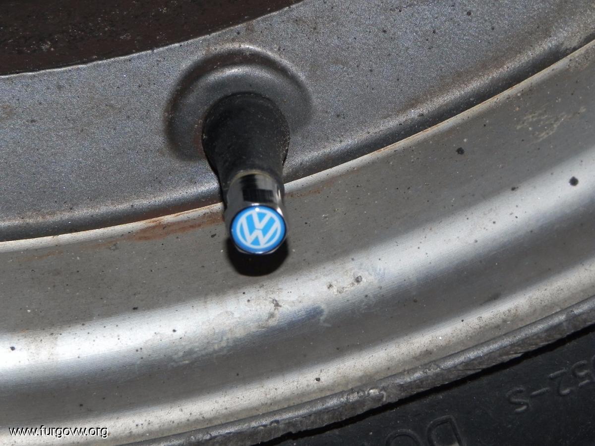

Tapones con el símbolo de VW. Creo que no llegaban a 1€.

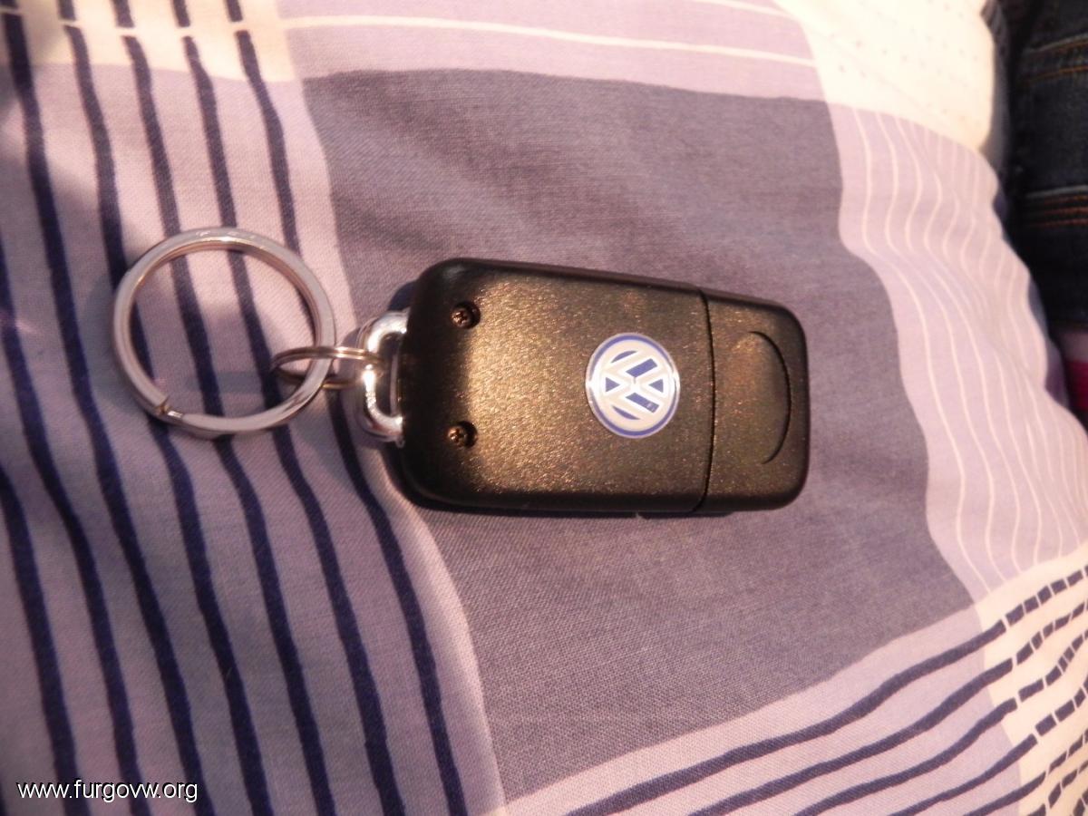

Pegatina con el logo de VW para pegar en el mando a distancia. Sobre unos 0.8€.

Hola te esta quedando de fábula, me interesaría mucho saber como has sujetado el extintor, ya que yo quiero poner uno a la mía y tu sistema me parece muy bueno.

Haizkolari te paso los enlaces. Los niveles los pillé a 1.8 y ahora están a 2.09€. La red está al mismo precio, antes puse que me costó sobre 0.6€, pero lo puse de memoria, 1.08€ es a lo que la pillé, sigue al mismo precio. A los niveles tienes que ponerles algo para pegarlos, o si tienes algo de metal ya se fijan con el imán.

Daglan: Lo puse con unos tornillos autorroscantes. Uno de estos días subo una foto con el extintor quitado para que veas el soporte. Muchas gracias!

 :-[ Lástima, los niveles ya no están disponibles en AliExpress. Es una buena idea.

Ohhh, no me había dado cuenta. Disculpad. He probado a localizarlos directamente a través del buscador de aliexpress, pero nada. He encontrado este en ebay, pero sale más caro uno solo, que 5 de los de aliexpress, de todas maneras te dejo el enlace:
http://www.ebay.es/itm/Nivel-de-burbuja-con-iman-y-RESALTE-casa-oficina-herramienta-bricolaje-nivelar-/262279117930?hash=item3d110dbc6a:g:xA0AAOSwyvBV9rxI
Si vuelvo a localizarlos por aliexpress os aviso.
PutxoAskatu
Pra Grey Wolf y Haizkolari: El enlace que os pasé no funciona, pero encontré otros que os pueden valer.
Este en concreto para mí es ideal, mejor que los que tengo, de hecho seguramente lo pille, van los dos niveles incluidos en una sola pieza: http://es.aliexpress.com/item/1-piece-lot-T-type-spirit-level-measurement-instrument-Triangular-Plastic-level-indicator-Shell-Black/32544862503.html?spm=2114.10010408.100009.9.LjgzF3
La otra opción es pillarlos individuales, a 0.78€: http://es.aliexpress.com/item/1Piece-Lot-Mini-bubble-level-spirit-level-Small-spirit-with-Mounting-Holes-water-level-tool/32548136913.html?spm=2114.43010208.4.62.8nHwCk
A ver si os sirven!!
