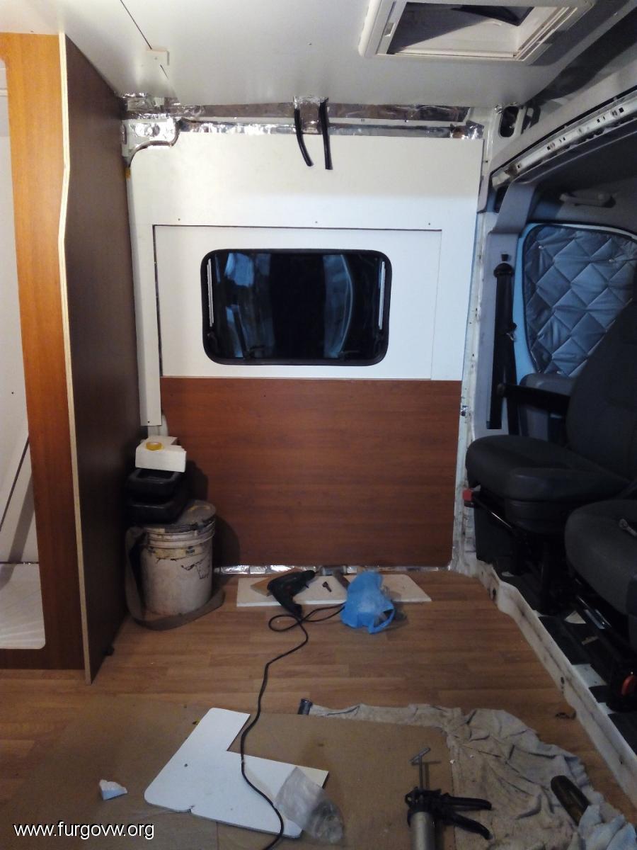

Las ventanas que has montado dónde las conseguiste y sabes si hay opción para las puertas traseras?
Vas a montar boiler de agua caliente o la webasto dual top?
franccesco
tomy_neda
las ventanas son las polyplastic, especificas para jumper,ducato y boxer.... las ahi de tres medidas, y para las puertas de atras tambn
pues nada de eso...jaja  calentador estanco cointra, que lo puse en la anterior furgo y muy bien.. y calefaccion truma s3004

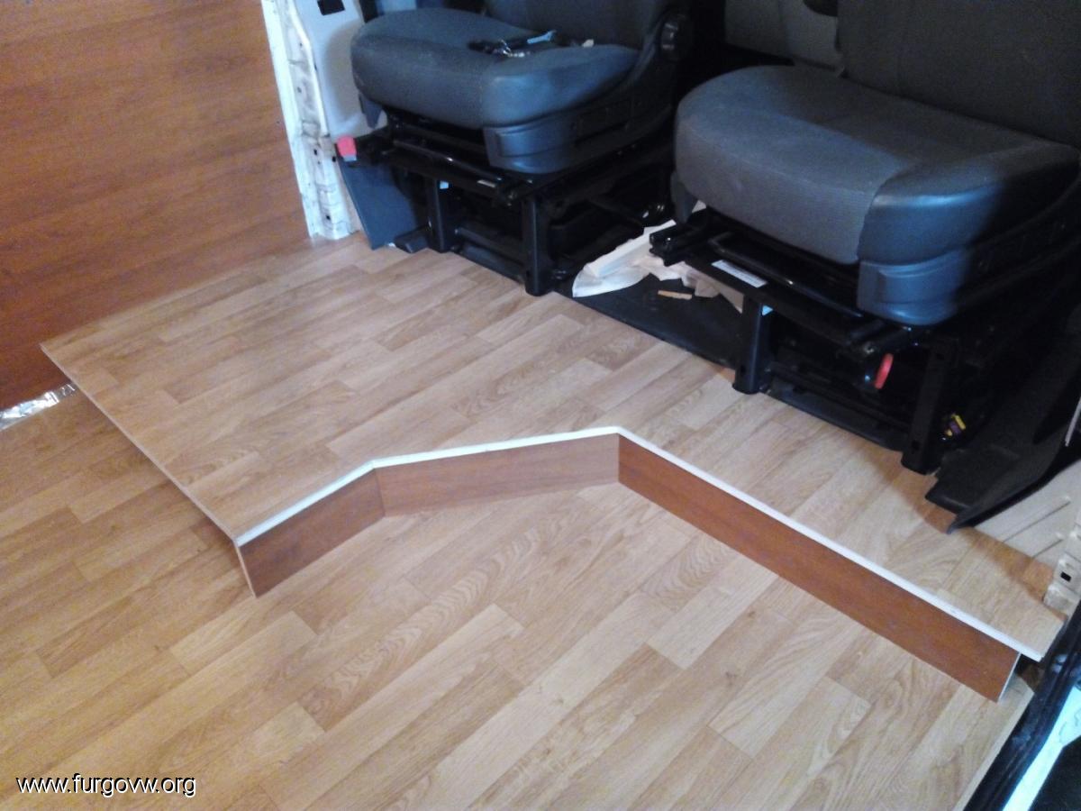

porfin di conseguido el asiento¡¡ jeje, ya estaba pensando en adaptar uno...  y  baño cerrado ya, pero n o me deja subir la foto

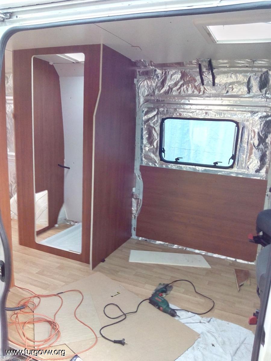

Te esta quedando muy chula Tommy, anda que no te vienes arriba cuando empiezas a colocar madera en su sitio !!!!
Por cierto, el color de la madera, es caoba ?¿¿?¿?

La madera en las fotos no se aprecia bien el color, ya sacare con la cámara, es cerezo oscuro
