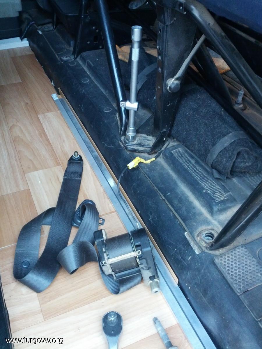

Mi experiencia:
Yo hice los empalmes exactamente como se ha explicado aquí, pero tuve cuidado de no dar el contacto desde que desconecté el conector por primera vez hasta que empalmé los cables y no me dio la avería. También me dijeron que si me saltaba la avería desconectase la batería una vez hubiese hecho los empalmes durante un buen rato.
Muchas Gracias compañero.
Si yo he hecho lo mismo. Lo que no he probado ha sido desconectar la batería. Ya lo probare.

A los que os a dado gerra apagar la luz del airbag como lo habeis conseguido? he conectado los cables como se indica, ha estado desconectada dias la bateria y nada. No he probado a borrar los errores con ordenador... alguno se le ha solucionado  asi? o como lo habeis hecho al final?
arizaman
Hola, estoy intentando quitar el error del airbag después de cambiar el asiento doble y no hay manera, es una Ducato nueva de este año, y no se si es como en las anteriores, la verdad es que el primer post esta eliminado y no encuentro otra referencia para comprobar si lo he hecho bien, los cable que salen de la fuego son blancos con raya negra y azul y naranjas con raya azul y blanca y no se si los estoy uniendo bien la verdad, gracias de antemano
arizaman
Puede que el fallo sea que el pirotécnico del cinturón esta roto, el asiento procede de un accidente y esta saltado, probaré uno nuevo a ver que pasa, en cuanto lo cambie contare la experiencia por si le sirve a alguien
ponzako
Ese fue mi caso,me volví loco y al final como el asiento era de una ac siniestrada fue cambiar el pirotécnico y borrar el fallo
arizaman
Cita de: ponzako en Noviembre 28, 2016, 16:10:20 pm
Gracias por contestar, no he podido probar todavía pero seguro que es eso, en cuanto a los cables yo los he puenteado en la piña amarilla que sale de la furgoneta es decir he unido el primero con el tercero y el segundo con el cuarto y he dejado el conector, no lo he cortado, no se si tu lo hiciste asi
