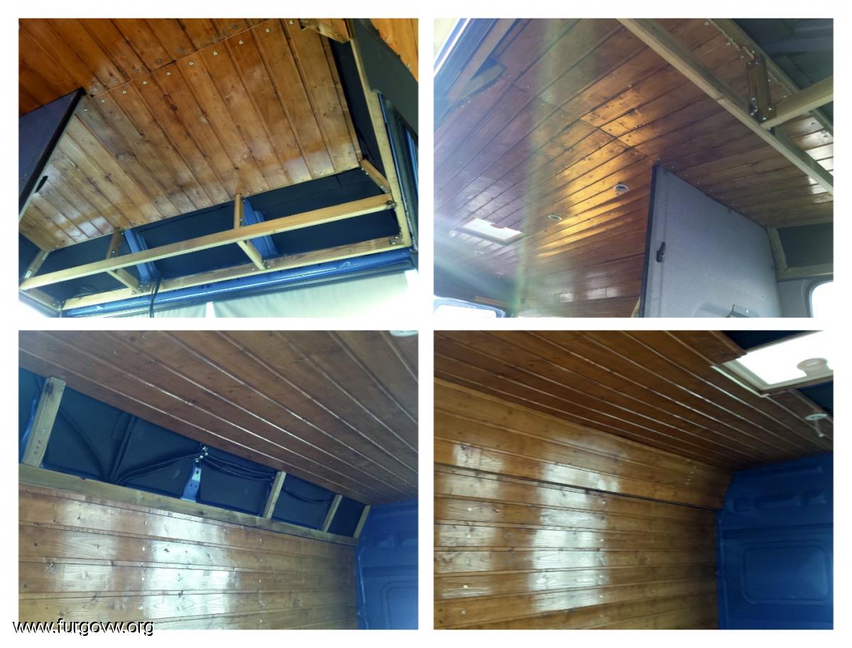

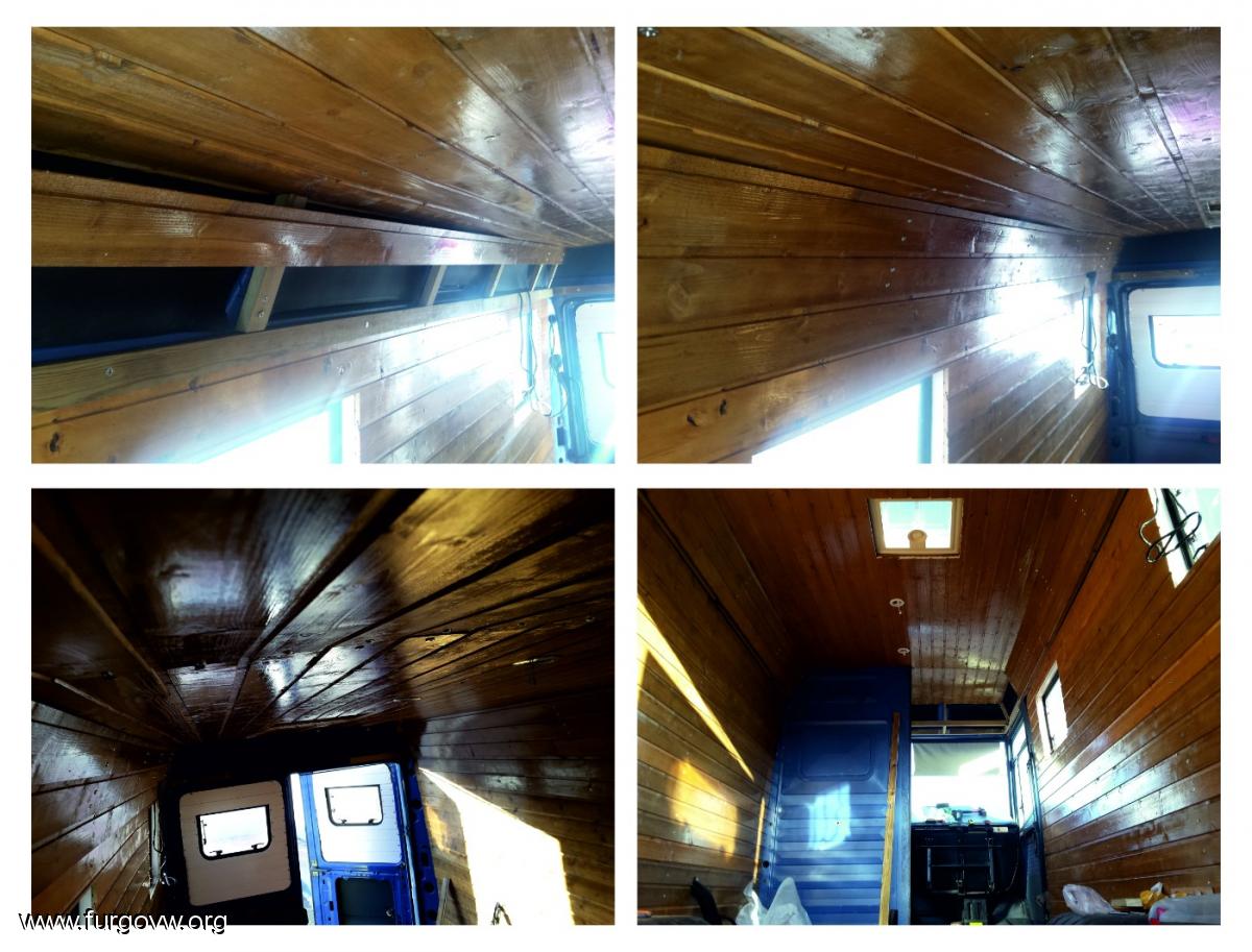

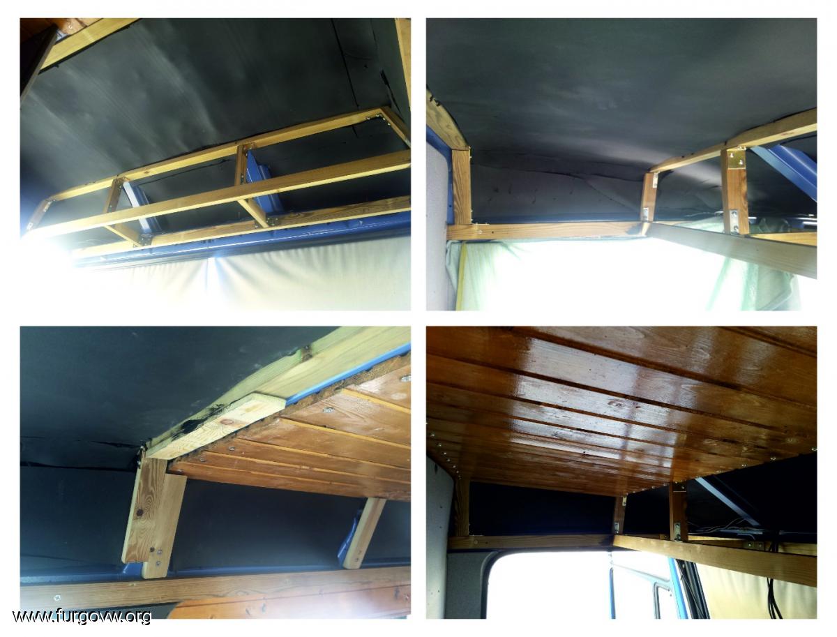

Bueno ya que estoy cuelgo los avances en materia de machimbrado, ya va quedando menos... queda muy curioso a la vista pero anda que no me habría ahorrado tiempo colocando 4 paneles y tirando  :roll: :roll: :roll:
En la parte delantera, encima de los asientos, voy a poner una cajonera que son los listones que se ven.

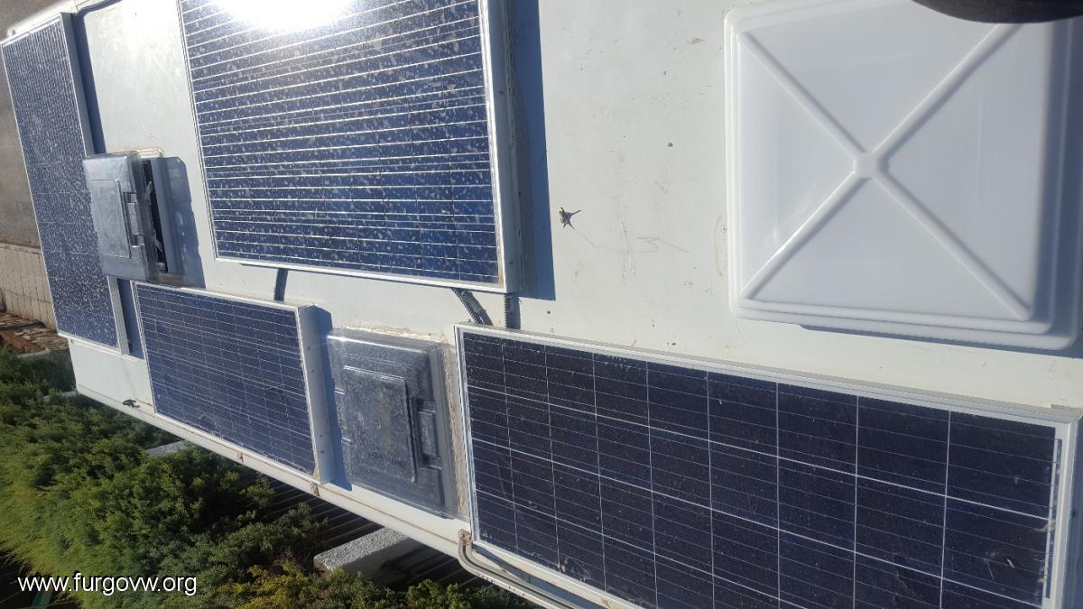

alex309
Creo que tiene instalación a 12 para las luces y los demás a 24 tirando deinverter 220. Instalación como casas solares. Que llevas 4 baterías de 6v, 2 de 12 o 12 de 2v?

JECO
Que pasada Jeco lo que llevas ahí montado. ¿Ya lo has probado?, ¿Que aparatos o electrodomésticos llevas o tienes pensado?, ¿Todo va entonces a 230v?solo te falta el molino eólico en el techo  ;)
Llevo la nevera y un arcon congelador a gas y 230V
Cocina a gas
Calefaccion y agua caliente a gas y otra calefacción que quiero poner a gasoil
Extractor a 230V
Aire acondicionado a 230v, con las potencias regulables a 600w (para cuando estás paradocon apoyo del generador) 1.500w (en marcha) y 2.000w (conectado a un fuente externa)
Pequeños electrodomesticos a 230V.
Luces a 12V
Enchufes a 230V para ordenadores y cargadores (En el viaje trabajaré mucho con el ordenador) necesitaré una conexión satélite a internet, todavia estoy buscando.

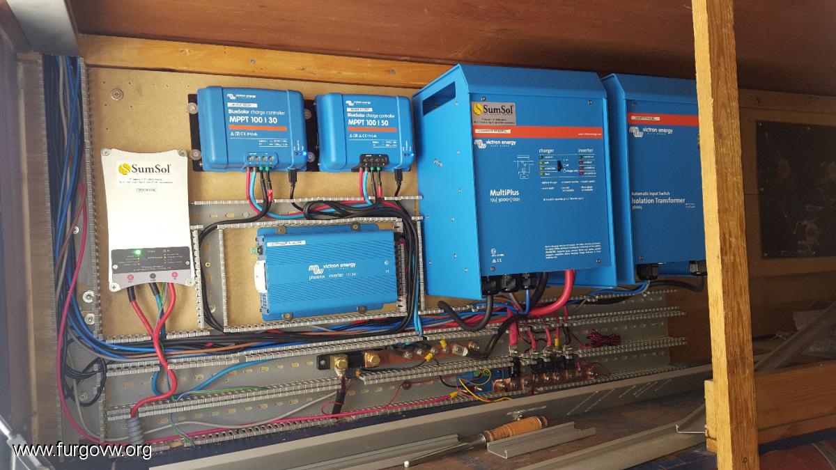

Que pasada de instalación. ¿Uno de esos transformadores que llevas es lo que te convierte toda la energía a 230v?, Los ví cuando me pillé mi placa, buena inversión que has hecho. ¿A que te dedicas si se puede preguntar?

Soy fotografo freelance de viajes y aventura, trabajo con la agencia CordonPress. Y tenemos pequeña empresa (mi mujer y yo) de servicio de alerta multas para las aseguradoras, donde todo el trabajo lo hacemos por internet.
El Multiplus es un conversor&cargador, convierte los 24V en 230V y carga las baterias auxiliares desde 230V (generador o fuente externa).
He hecho toda esta instalación para ser muuuuy autónomo, poder ir a sitios alejados de las poblaciones y no entrar en campings.

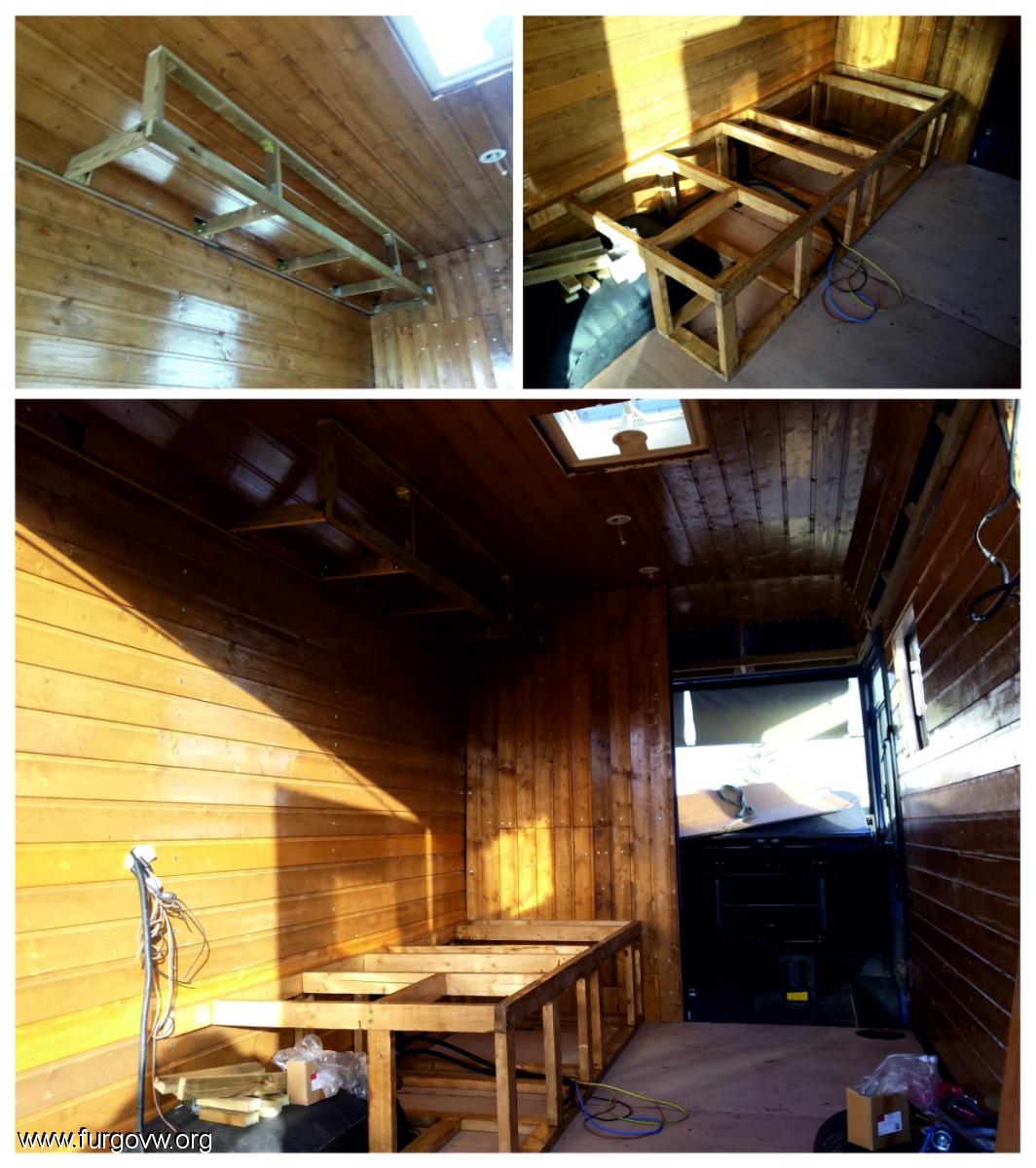

Van apareciendo los primeros muebles o sus esqueletos al menos... Estantería y sofá-cama.
