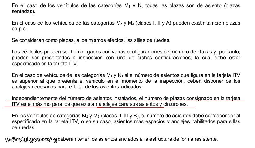

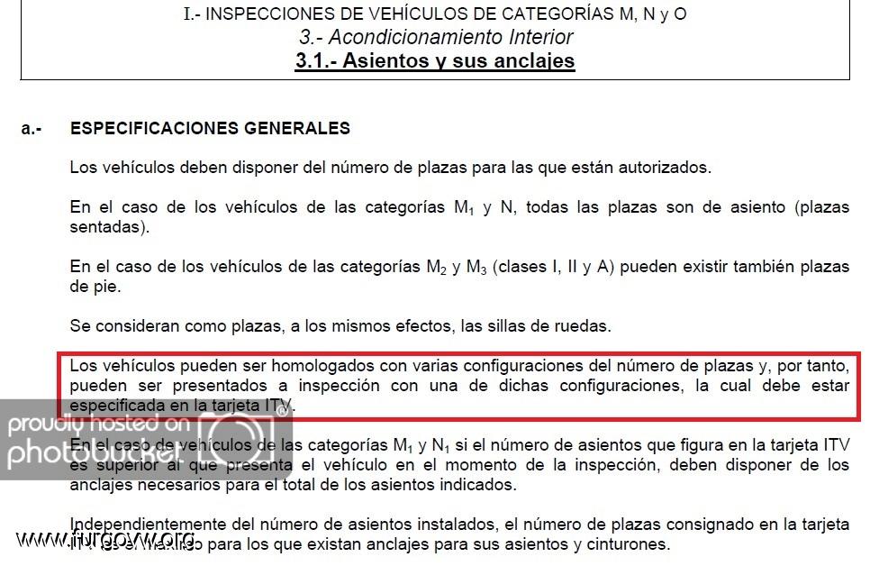

Retomando el aporte del compañero Breca, en el Manual de Procedimientos de ITV justo en el párrafo anterior pone:
Es decir, que si tenéis un vehículo mixto que ponga 2/5 en el número de asientos en la ficha técnica, eso quiere decir que hay varias configuraciones posibles de asientos (eso aparece en los vehículos mixtos). Si tenéis un turismo que en ficha ponga 7 plazas, son 7, porque no hay más configuraciones posibles en ficha técnica, y por tanto se ha de tener la capacidad de poder transportar todos esos ocupantes.
Es muy común, sobre todo en furgonetas matriculadas con posterioridad al 2007 como turismo, que se tengan muchas más plazas en ficha técnica que en la realidad. Es muy sencillo, porque a partir de esa fecha, hay una "formulita" que los fabricantes tienen que cumplir que relaciona los pesos del coche con la capacidad de transportar carga y ocupantes. Que básicamente viene a decir que un M1 tiene que tener más capacidad de transportar ocupantes que carga y un N1 tiene que tener más capacidad de transportar carga que ocupantes. Por eso los M1 tienen gran número de plazas y poca "carga" y los N1 tienen pocas plazas y gran "carga". Ahí es donde está el truco, que si se pone un turismo M1 con 4 ó 5 plazas en ficha técnica, probablemente no "cumpla" esa formulita, por lo que ponen 7, 8 ó 9 y listo, solucionado el problema. Obviamente luego aparecen los problemas para los propietarios...
Creo que no hay que confundir "plazas (de asiento)" con asientos (instalados). En la casilla S1 de la ficha técnica de mi vehículo pone 7 plazas de asiento en ningún momento pone "asientos", y mientras lleve montados los anclajes para siete asientos con sus cinturones estaré llevando siete plazas de asiento que es lo que me exige la ficha técnica. Lo pone muy claro en el siguiente párrafo:
"Independientemente del número de asientos instalados, el número de plazas consignado en la tarjeta
ITV es el máximo para los que existan anclajes para sus asientos y cinturones."
