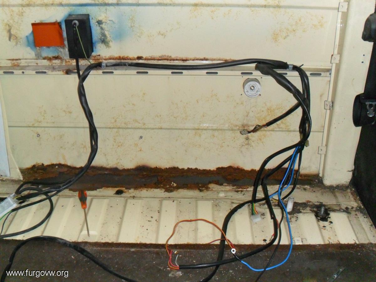

El óxido que aparecio al quitar el mueble de la cocina, suele ser debido a la condensación por el calor que genera el frigorífico.
Se saneó y se soldo una nueva chapa...

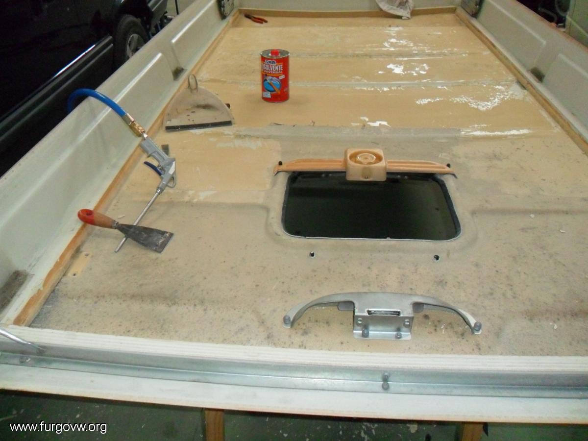

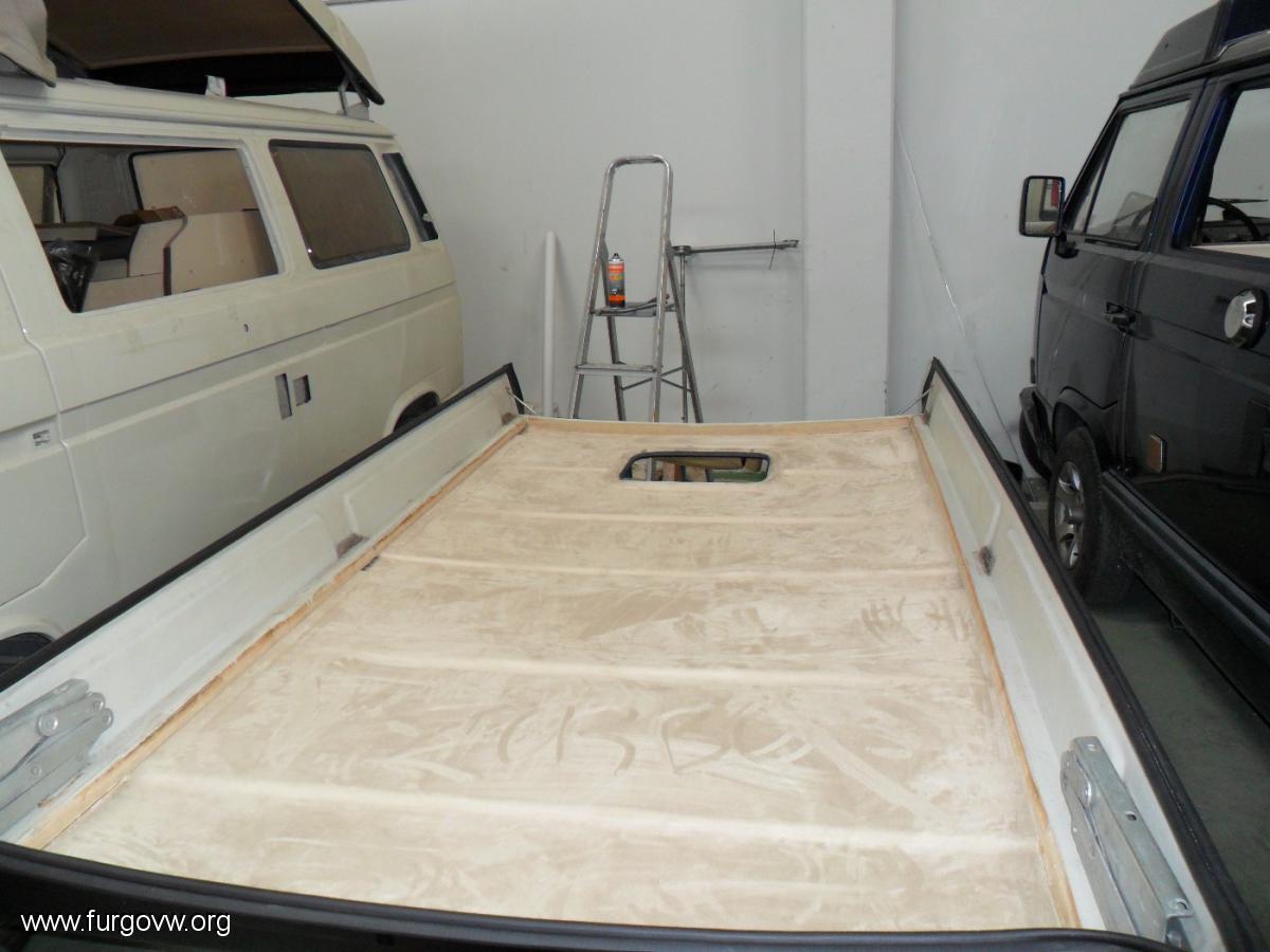

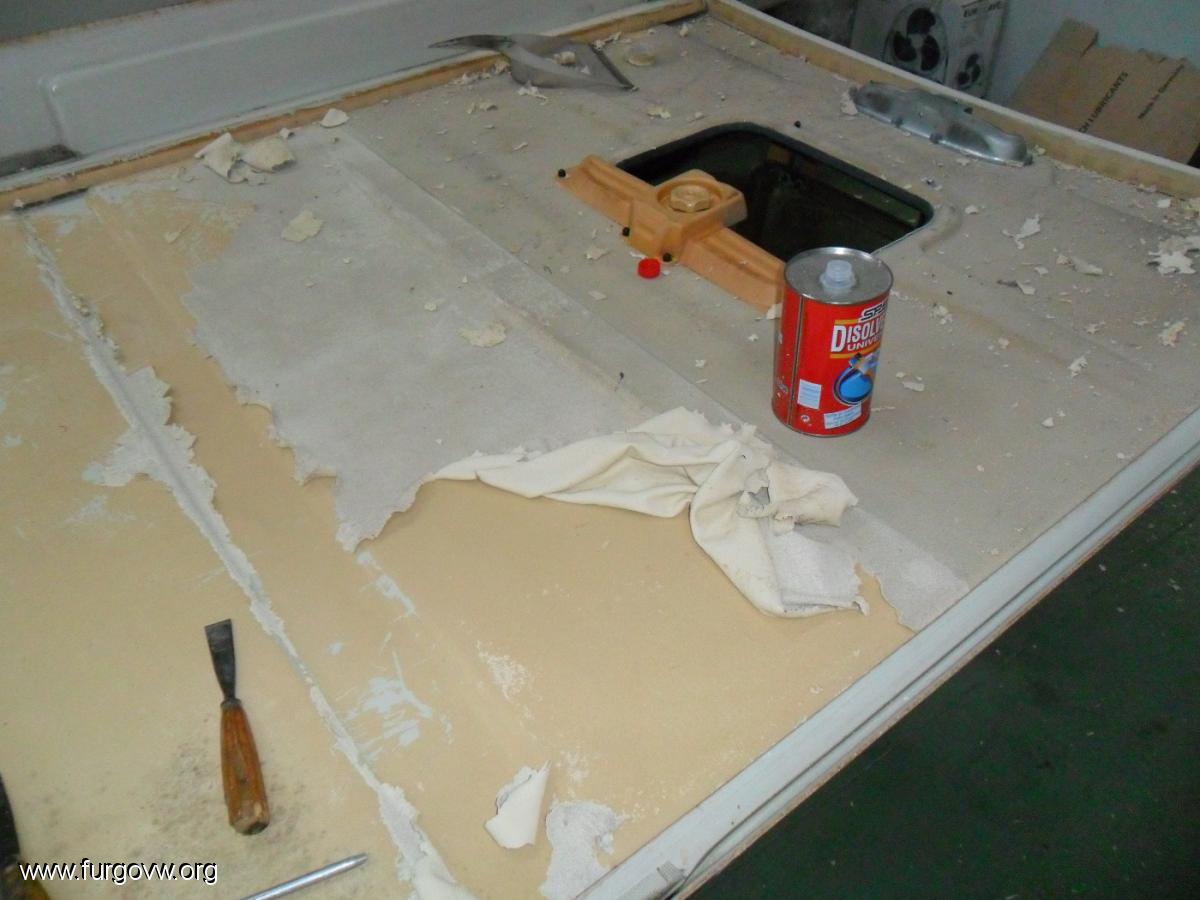

Reparando el techo, los anteriores dueños, ya hace muchooossss años pintaron la tela interior del techo... así que tocó quitarlo con disolvente y espátula...
Con la tela nueva...

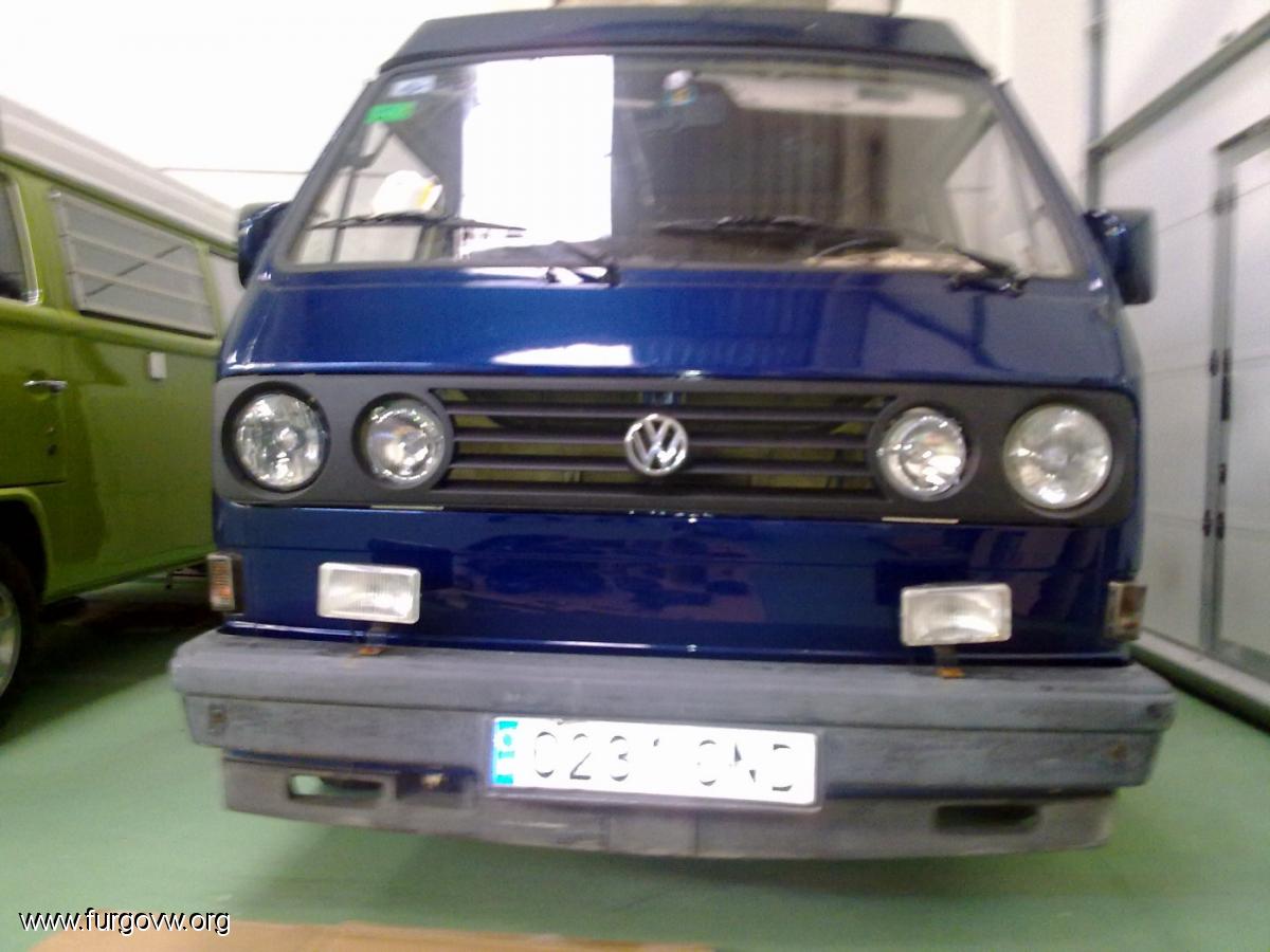

Los nuevos focos...
