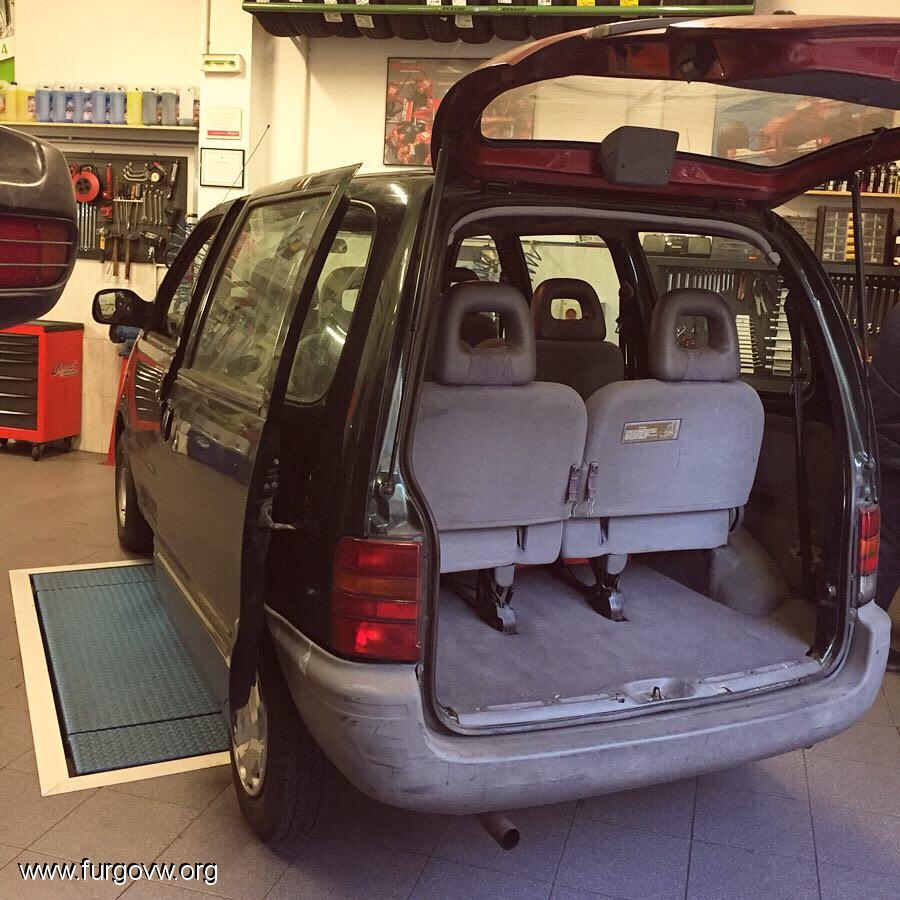

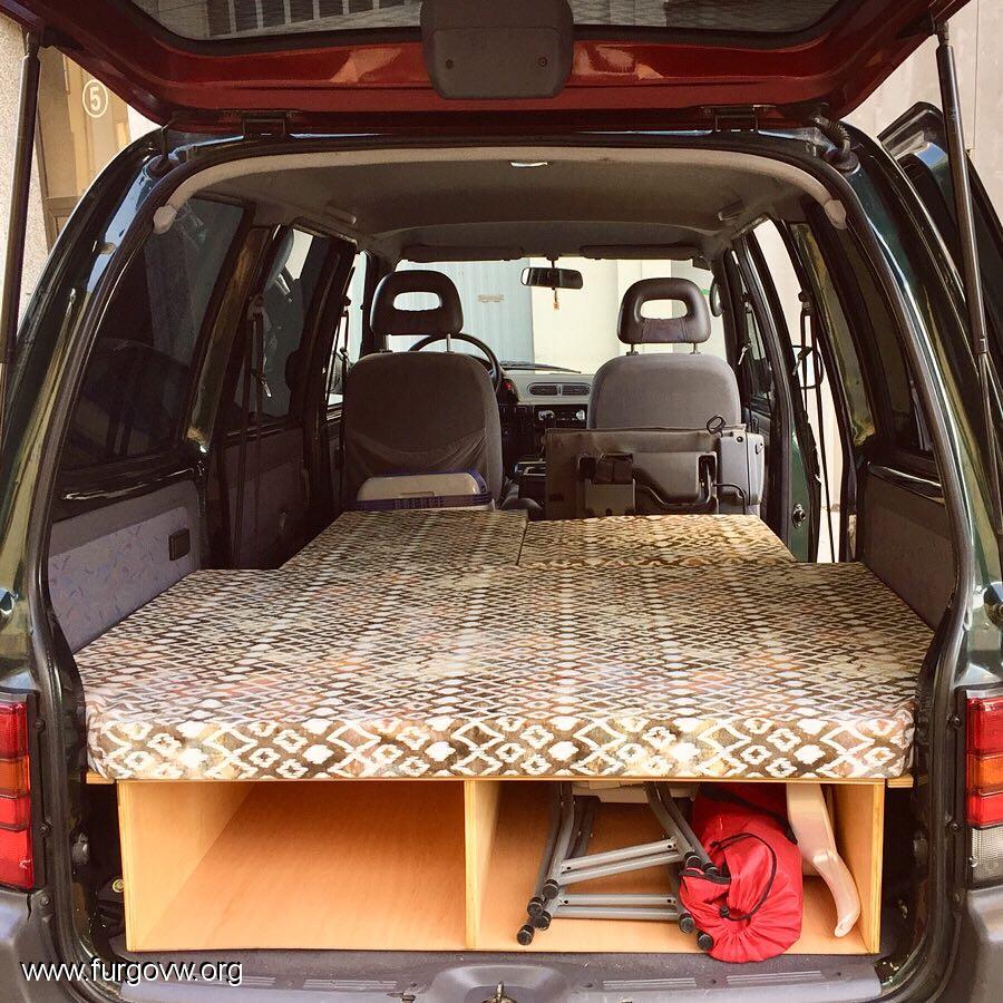

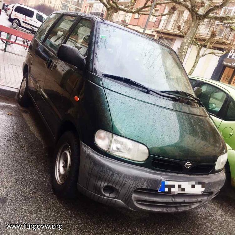

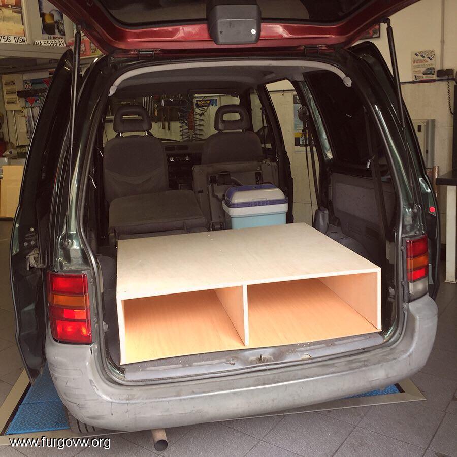

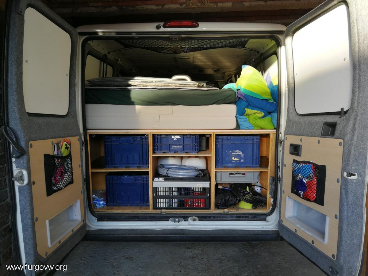

Muy buenas, os dejo por aquí parte del proceso de camperización de nuestra pequeña furgoneta (Nissan Serena 2.3d 1996). Cuando empezamos a buscar furgonetas no buscaba este modelo en concreto, aunque con el presupuesto tan ajustado del que disponíamos, estamos muy contentos con la compra ya que es una furgoneta con un motor de lo más robusto, fiable y sencillo para trabajar en él.

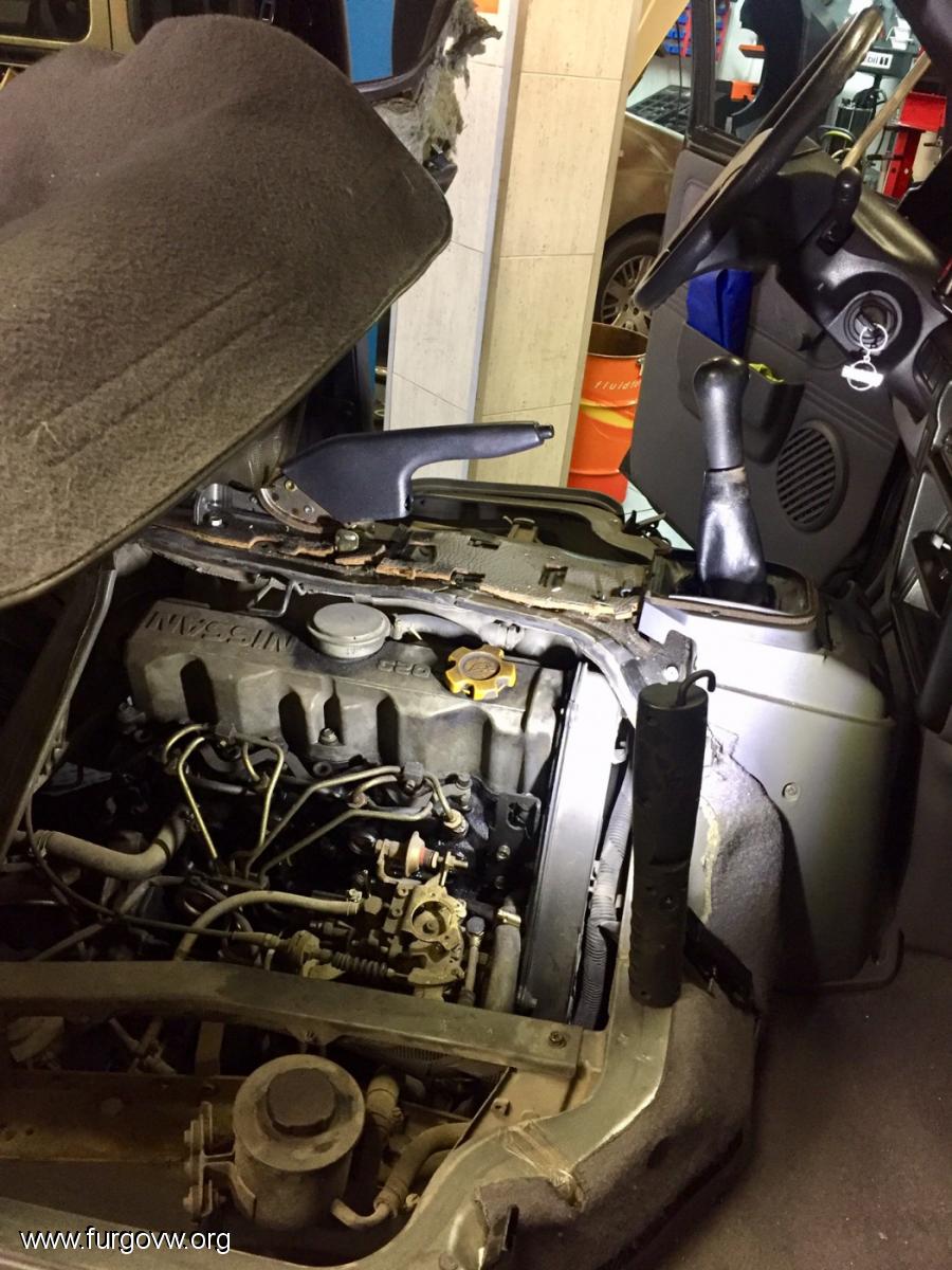

Comenzamos haciendo una revisión de motor, aseguandonos que todo esté en orden; seguido un cambio de aceite y filtros y una buena puesta a punto.

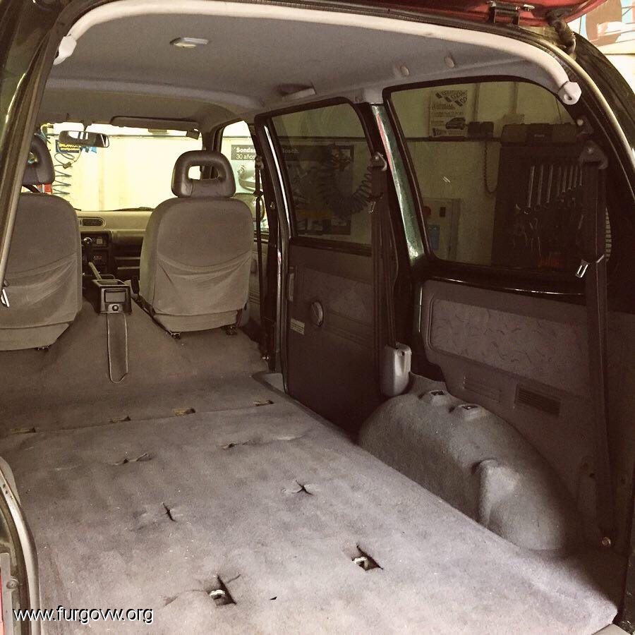

El siguiente paso fue vaciarla y limpiarla, ya que venía con ocho plazas, para así poder empezar a tomar medidas y tambien tintar las lunas más comodamente.

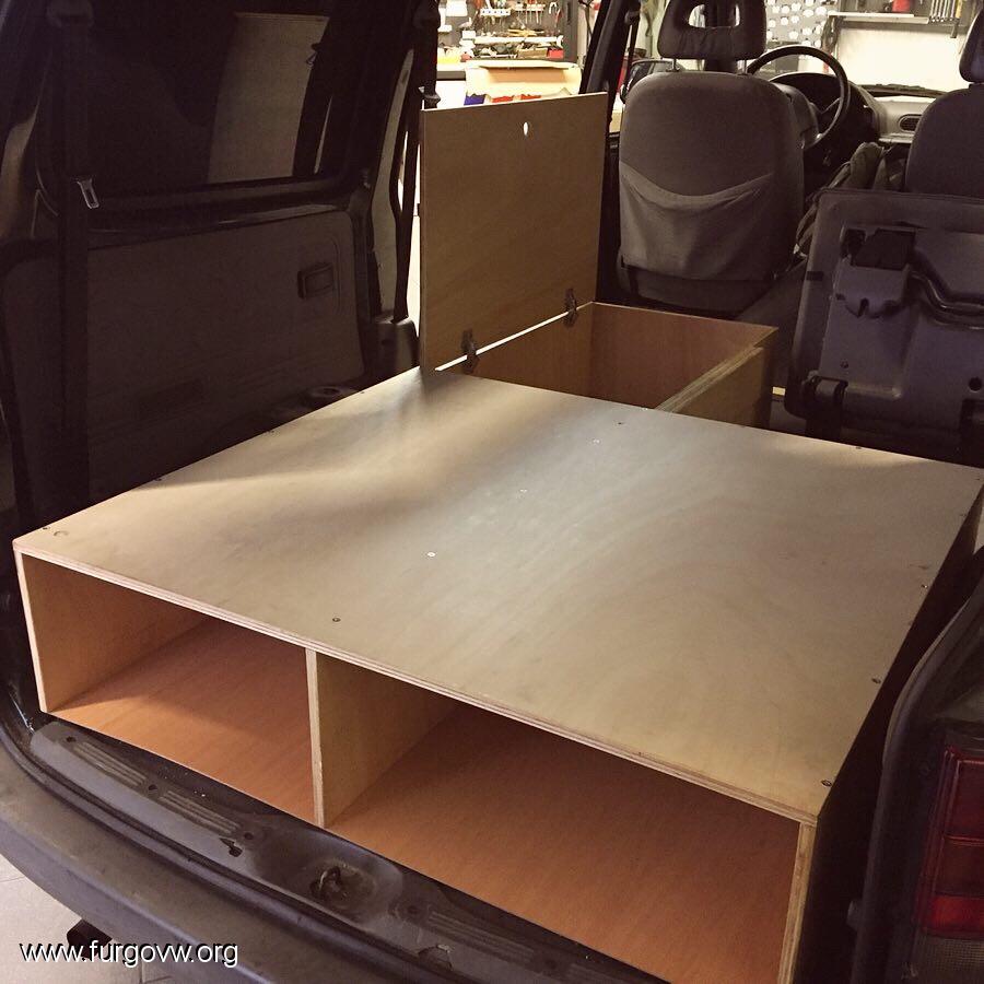

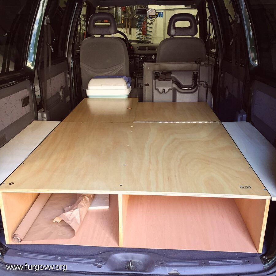

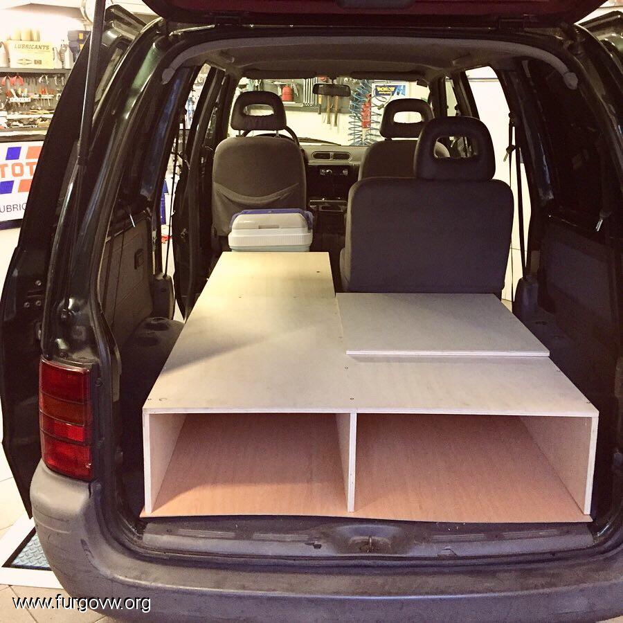

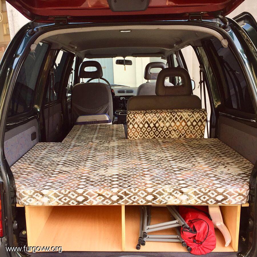

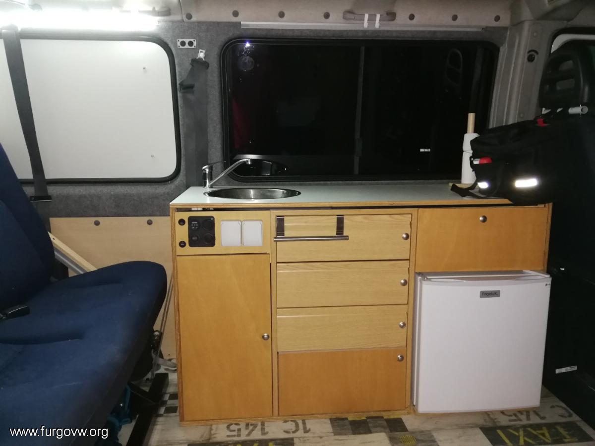

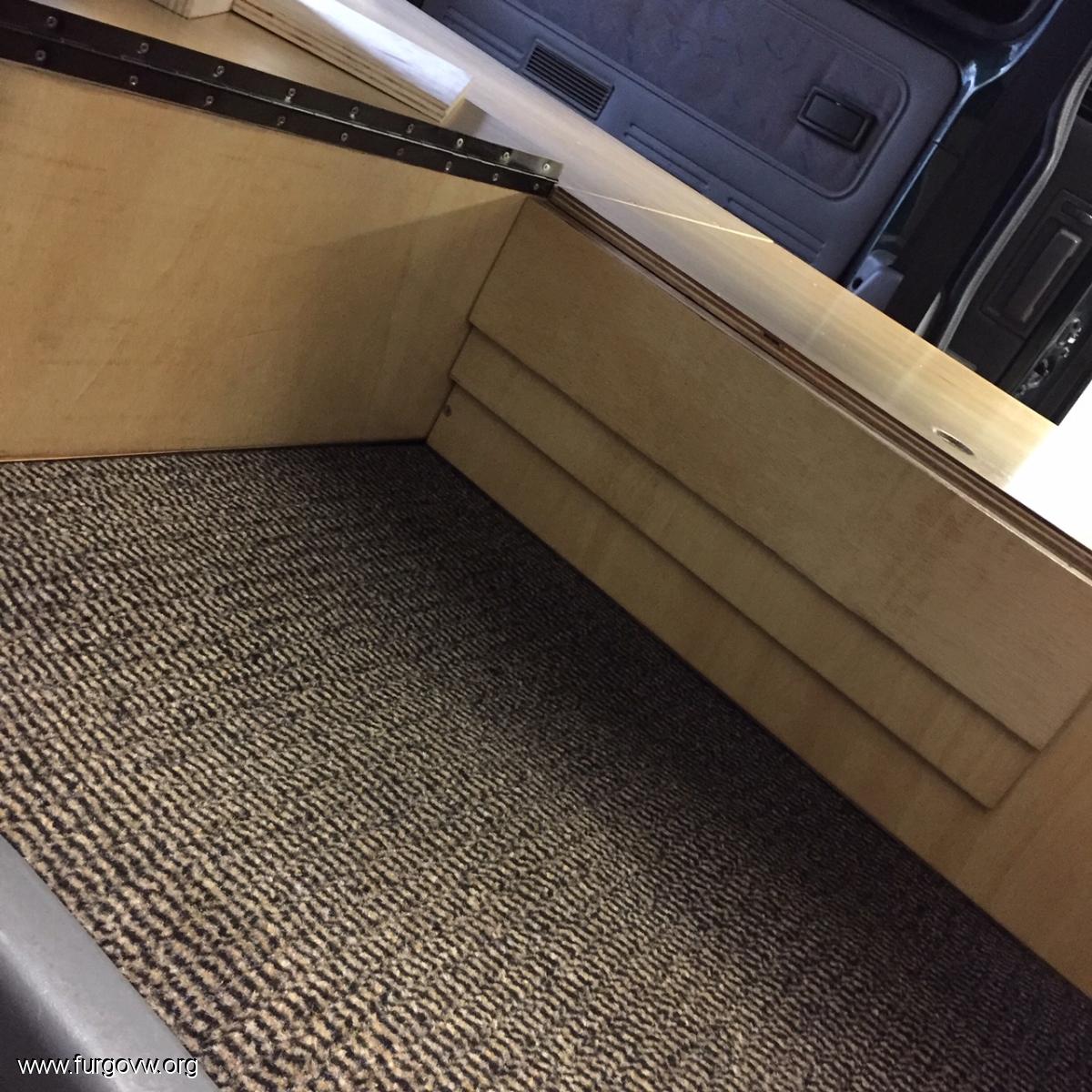

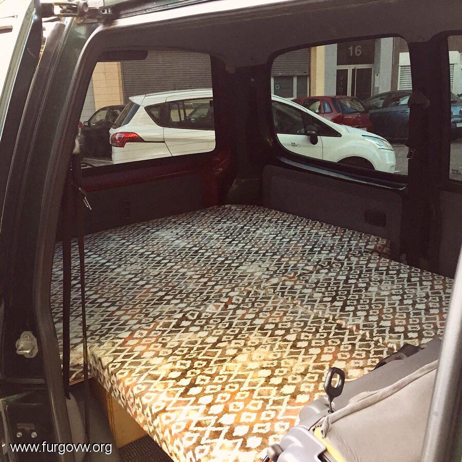

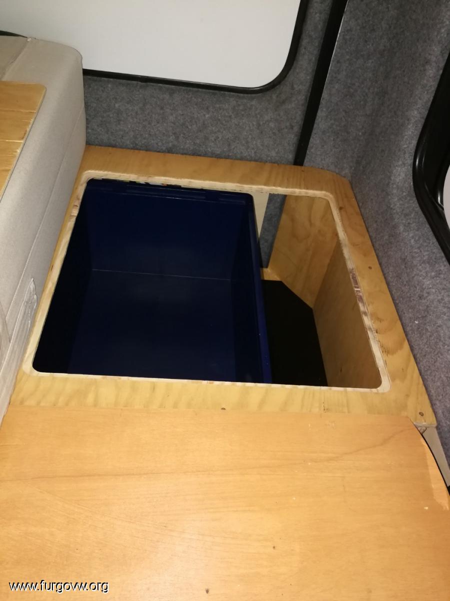

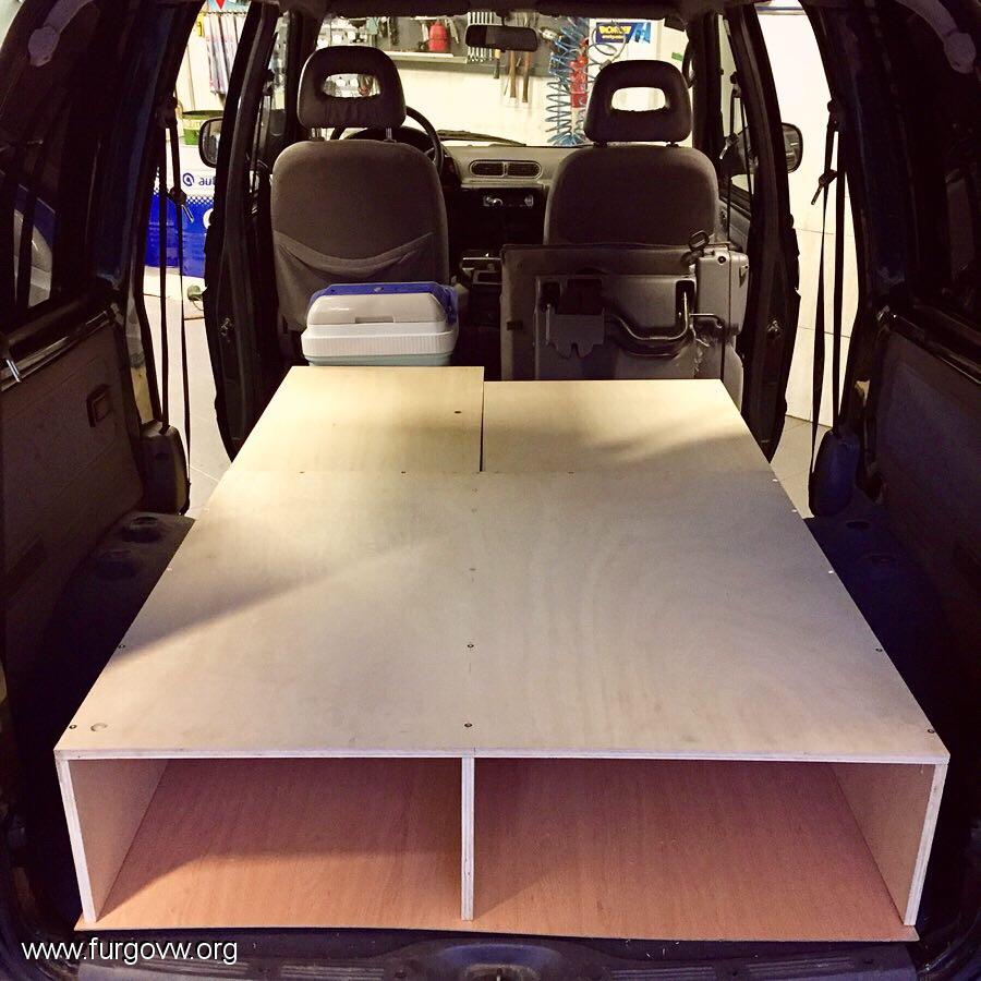

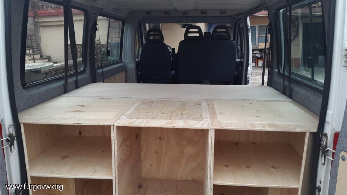

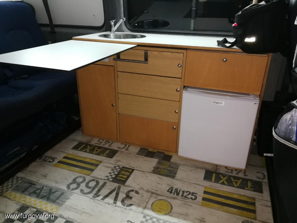

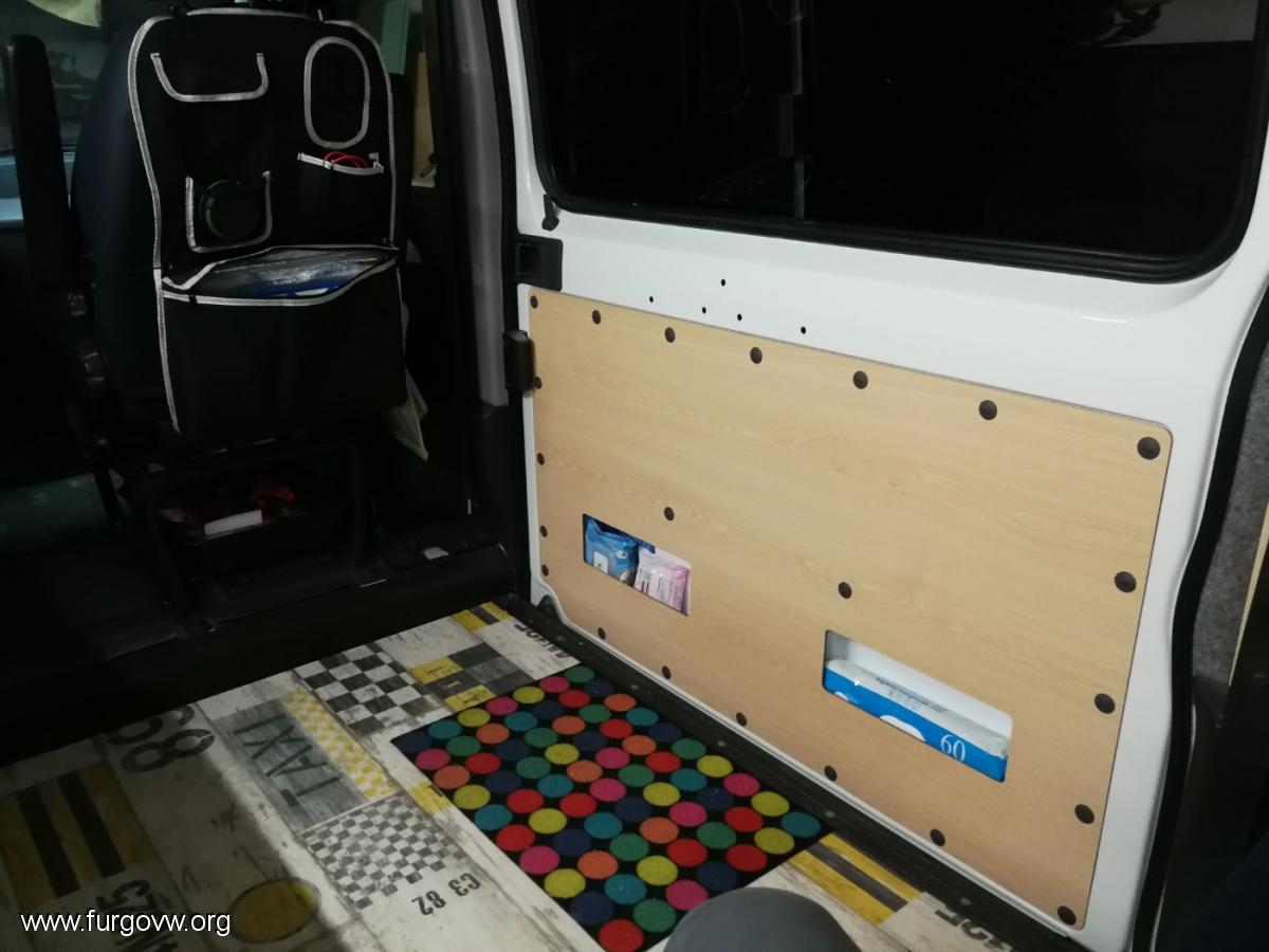

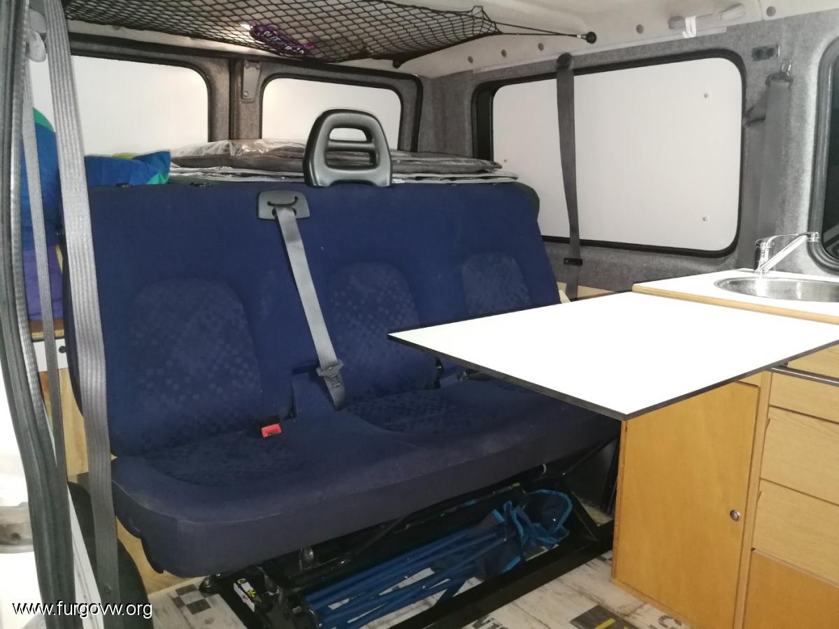

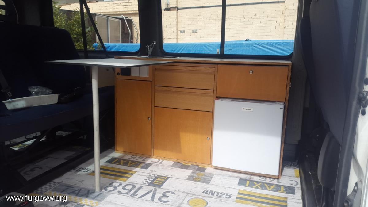

Una vez que todo estaba medido, hubo que ponerse manos a la obra. Para el mueble utilizamos contrachapado de chopo de 150mm. A la hora de diseñar la camperización, una de nuestras prioridades era conservar tres plazas de viaje; y aunque el espacio de la furgoneta es reducido así se hizo.

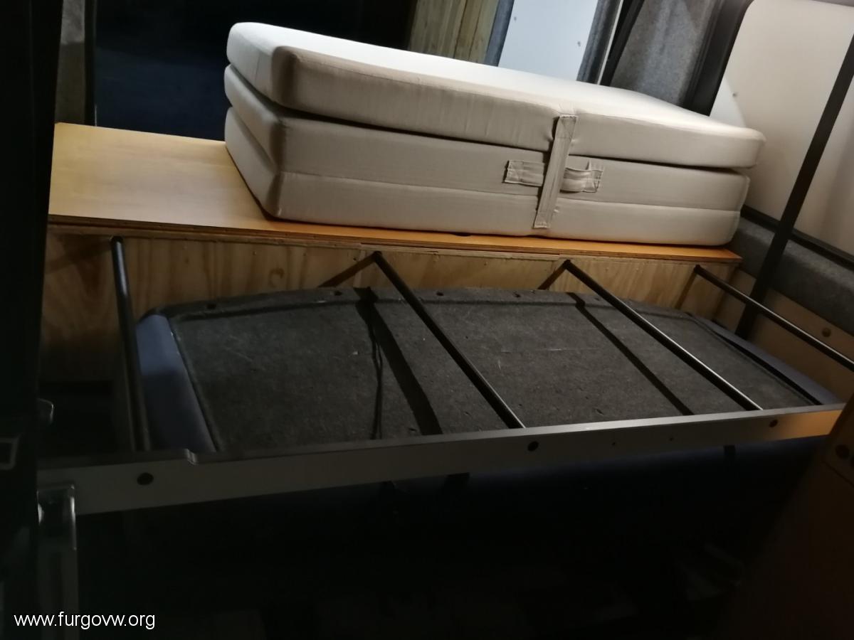

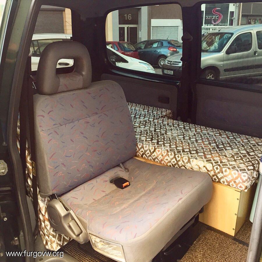

Dos plazas delanteras + una trasera (esta ultima fácilmente desmontable para en caso de solo viajar dos ocupantes, ganar ese extra)

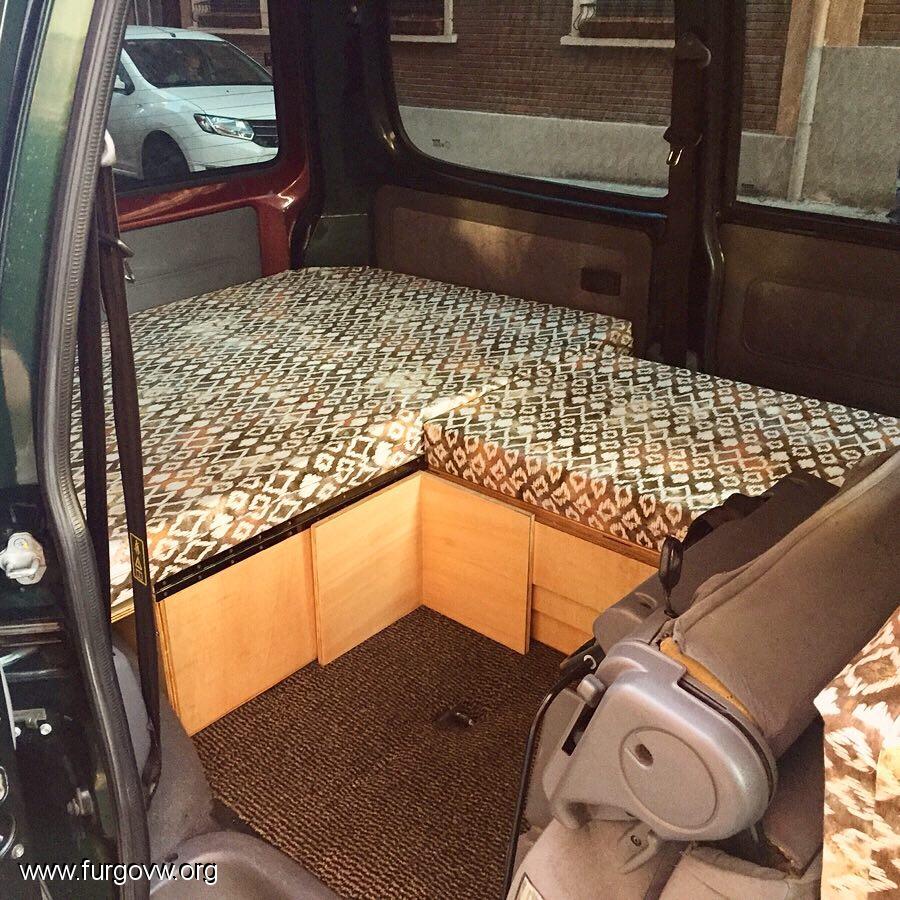

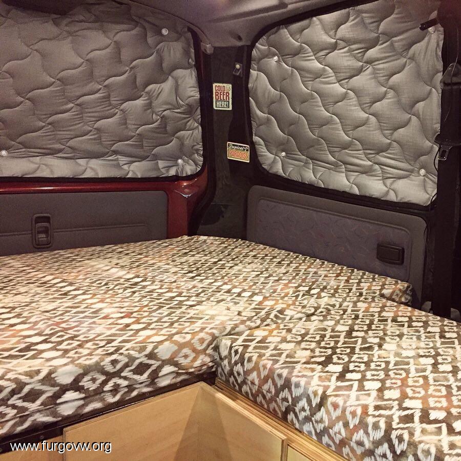

Una vez teniendo la base del mueble hecha, encargamos los colchones a medida y con mucha paciencia confeccionamos en casa las fundas para estos.
Tambien pusimos una alfombra para recubrir el suelo.
El proyecto ya iba tomando forma...

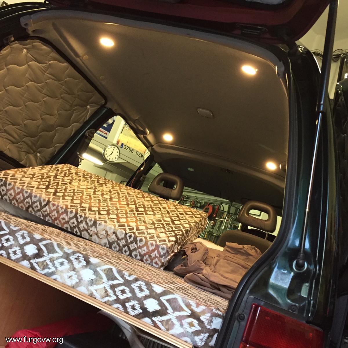

Encargamos los aislantes térmicos de las lunas por internet (a medida para nuestro modelo), sé que venden unos kits para confeccionarlos tú mismo que salen algo más baratos, aunque después de haber hecho las fundas de los colchones ya no quedaban ganas de confeccionar nada más  :D  :D

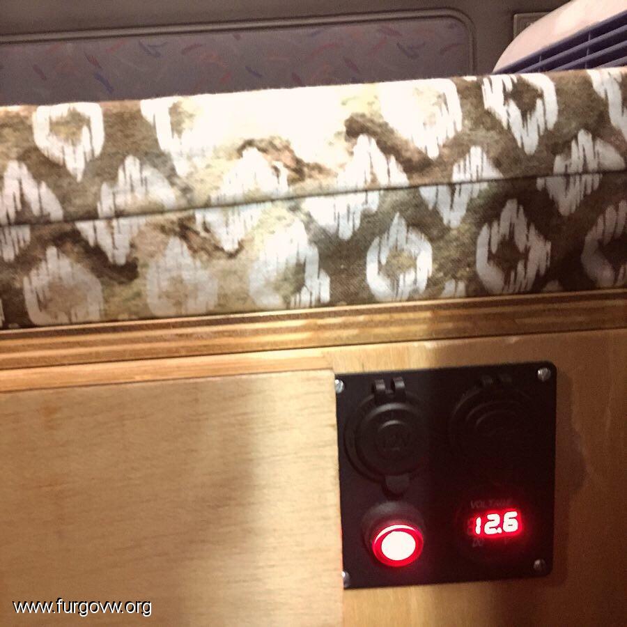

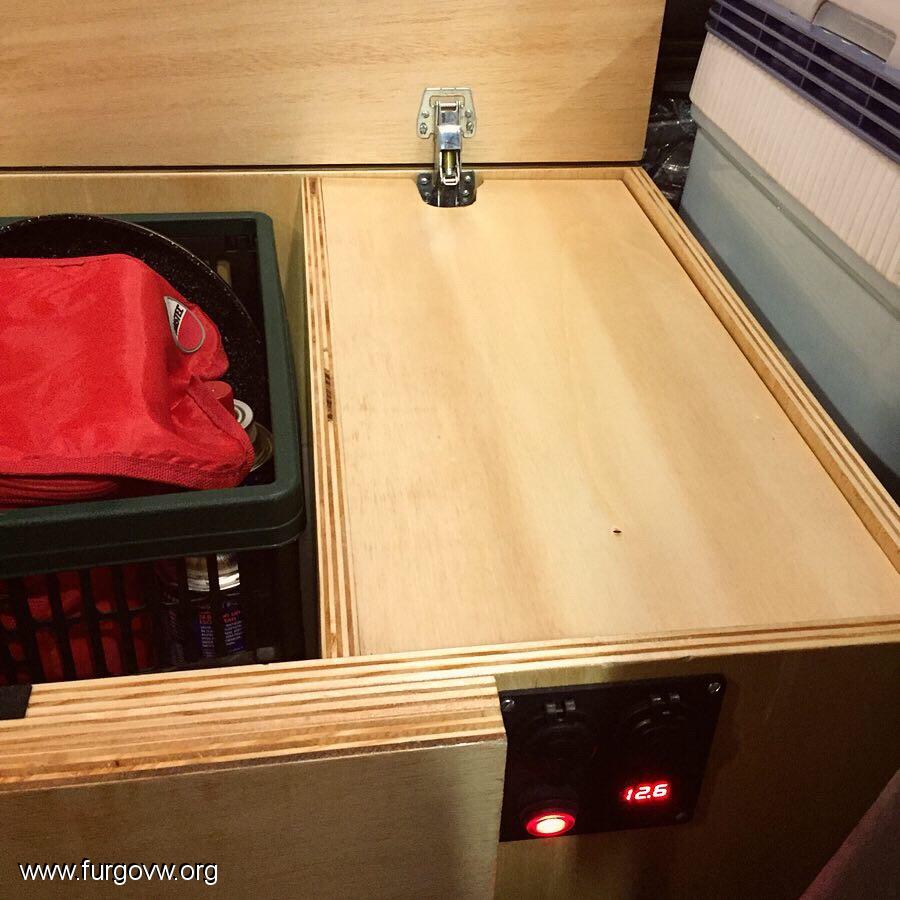

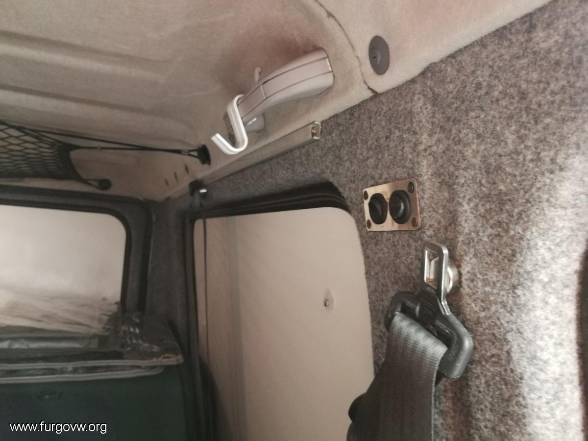

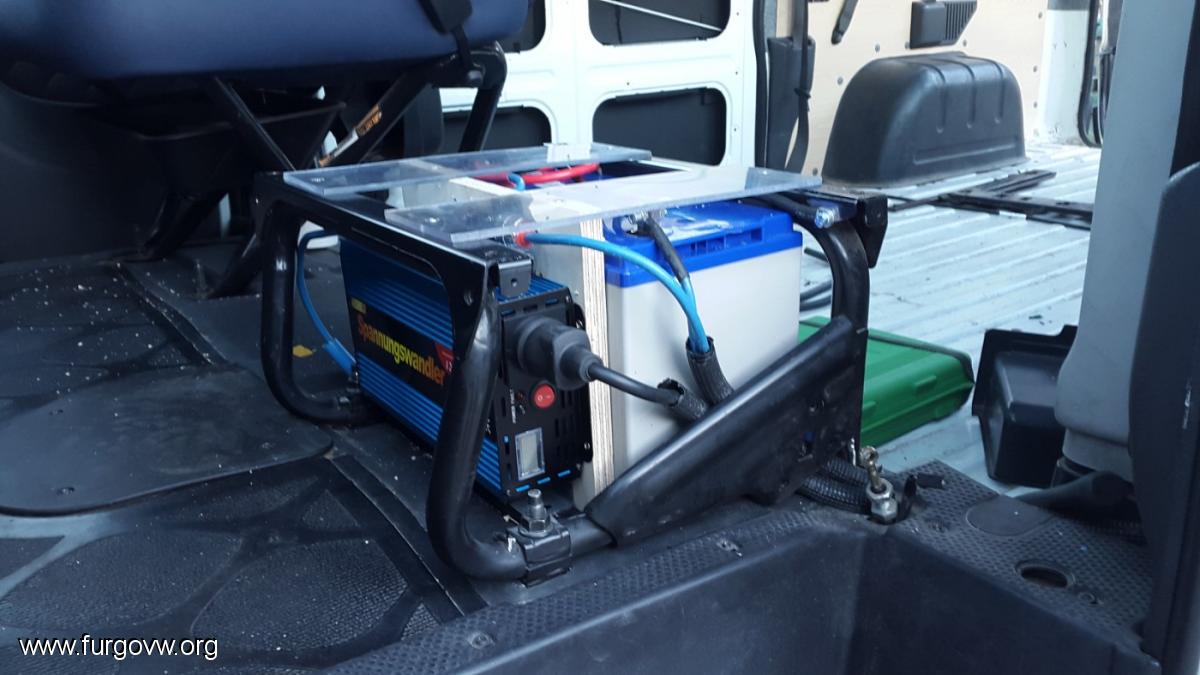

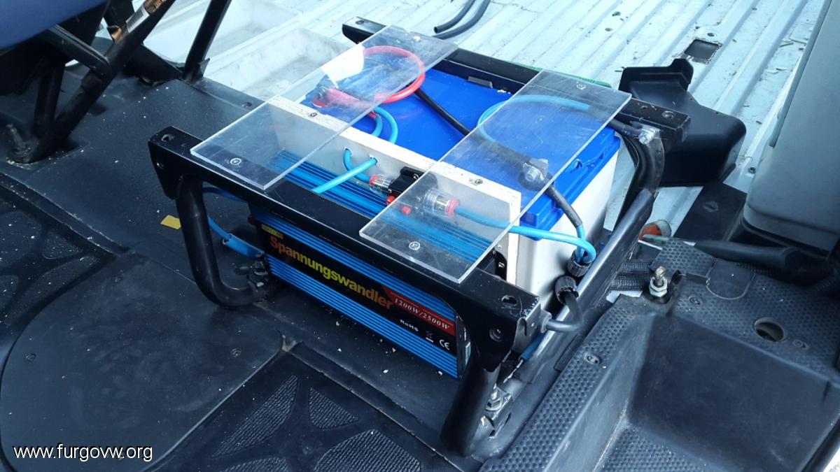

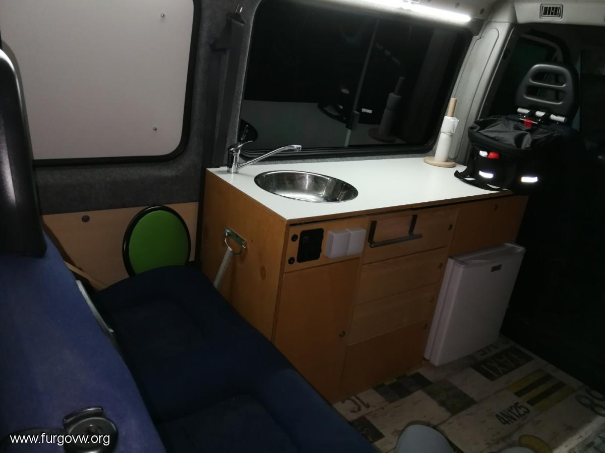

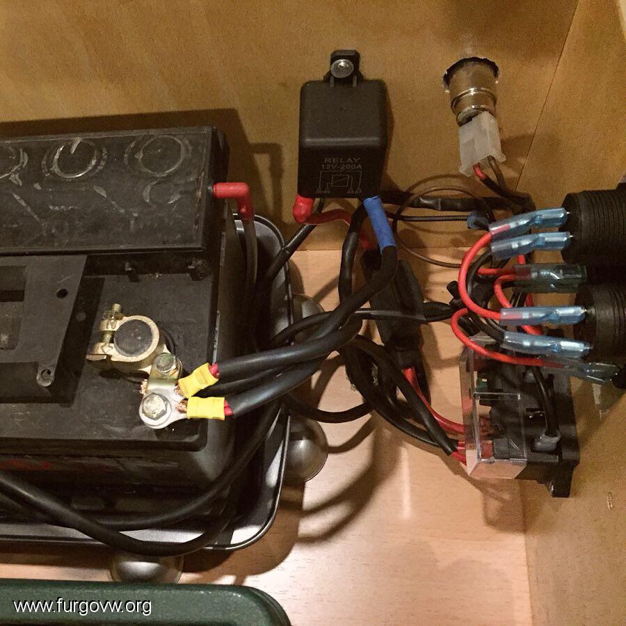

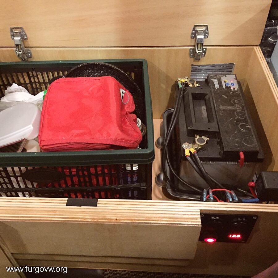

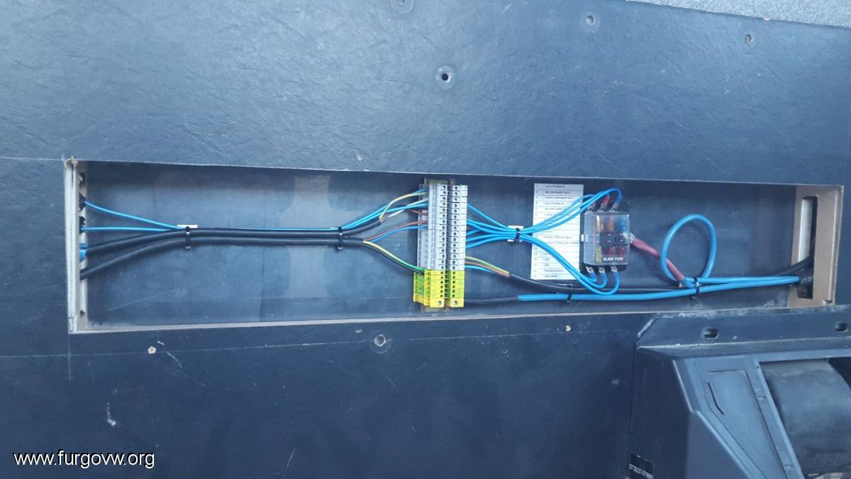

El siguiente paso fue la instalación de una batería auxiliar, buscamos la ubicación para esta dentro del baúl del mueble de la furgoneta, instalamos también un tablero con un voltimetro digital para comprobar nuestra autonomía, el cual incorpora también una toma de "mechero" 12v + dos tomas de usb; también instalamos una toma extra de "mechero" 12v por el otro costado del mueble para la nevera.
En el techo instalamos cuatro focos de led para la iluminación de nuestra pequeña casa rodante.
Espero que os guste! No es nada del otro mundo, sé que por aquí estais acostumbrados a ver verdaderas obras de arte en furgonetas, pero es un proyecto que teniamos ganas de hacer desde hace mucho tiempo, es nuestra primera furgoneta "camper" y la verdad que estamos contentisimos con ella y con el resultado que esta tomando el proyecto con un presupuesto de lo más ajustado.
Un saludo para todxs y enhorabuena por el foro!  ;D

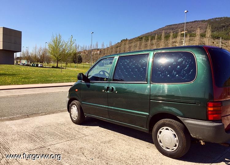

Una pregunta, ¿has tintado los cristales traseros? Si así es ¿no tienes problema con las ventosas de los oscurecedores?
Muchas gracias! Si están tintados y de momento ningún problema, las ventosas pegan muy bien... de hecho los llevo siempre puestos... cuando voy a dormir pongo los delanteros también y ya está! Un saludo! :)

Zzzzz

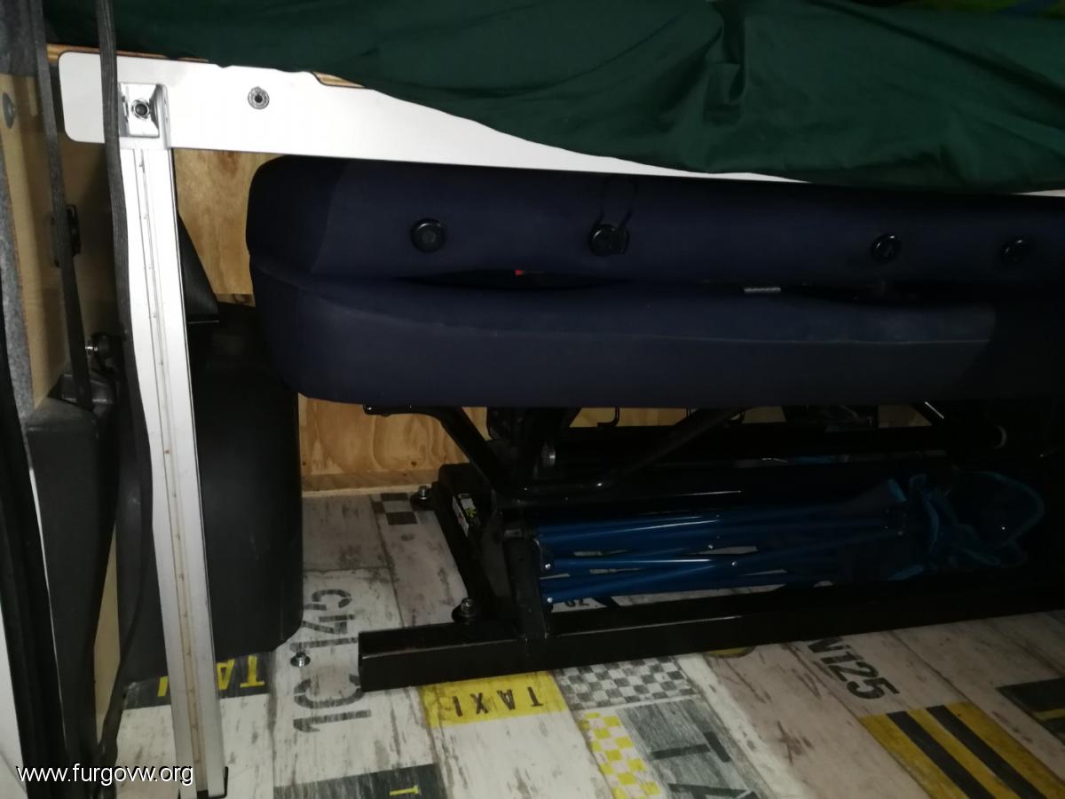

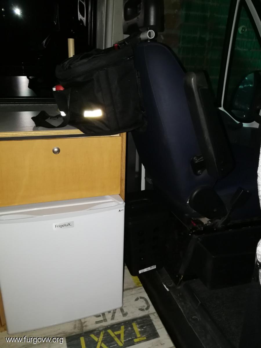

Te ha quedado muy bien. Se ve cómoda. Lo que me ha sorprendido es el motor en el interior. ¿Está ubicado debajo de los asientos?
LaFog y LaVantour
Raul.C11
Cita de: Zzzzz en Abril 08, 2019, 21:31:41 pm
Muchas gracias! Así es, lleva el motor bajo los asientos delanteros; se abaten hacia atrás para tener acceso a este. Bajo el capó delantero lleva la rueda de repuesto, el gato etc. Estas furgonetas llevan este tipo de configuración al igual que sus hermanas mayores las Nissan Vanette! Un saludo  ;D
