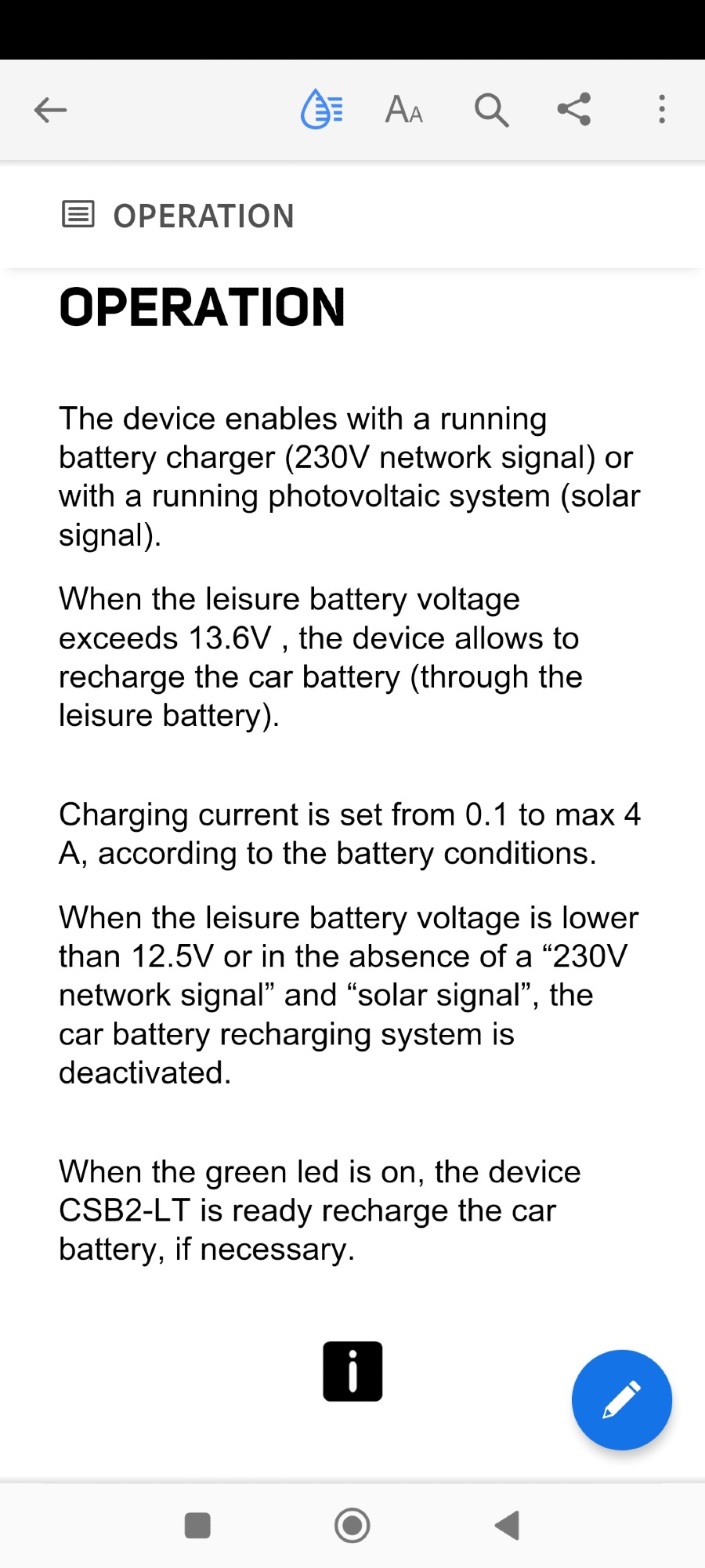

Hola Hollister,
Mirando el manual de csb2-lt, pone lo mismo que tú dices sobre el csb2 pongo imagen
Entiendo que también para a 12'5 v, por lo que también se descargará la batería secundaria...si es así, no veo diferencia entre el csb2 y el csb2 lt, si alguien ve la diferencia que la diga porque yo no lo veo.

hollister
Cita de: jacboqueron en Abril 25, 2023, 18:20:58 pmEntiendo que también para a 12'5 v, por lo que también se descargará la batería secundaria...si es así, no veo diferencia entre el csb2 y el csb2 lt, si alguien ve la diferencia que la diga porque yo no lo veo.
La diferencia es que el csb2 solo mira la tensión, mientras que el lt mira la tensión y que haya señal del cargador solar o del cargador a 220. O sea, el csb2-lt carga la batería motor solo si se está cargando la batería de la vivienda, el csb2 la carga siempre.
