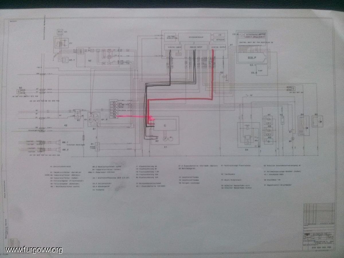

caneda
Sigo...
Tengo este esquema electrico de la instalacion,pero no se sacar la info que necesito.
Quiero saber cual es el cable(su color) que le lleva los 12V a la centralita Westfalia para que luego salgan y vayan a la nevera.
No salen los 12V necesarios para el rele de la nevera,y sospecho que en el cable de salida-llegada a la  nevera no esta el problema,porque el cable va directo de la centralita Westfalia a la nevera.
