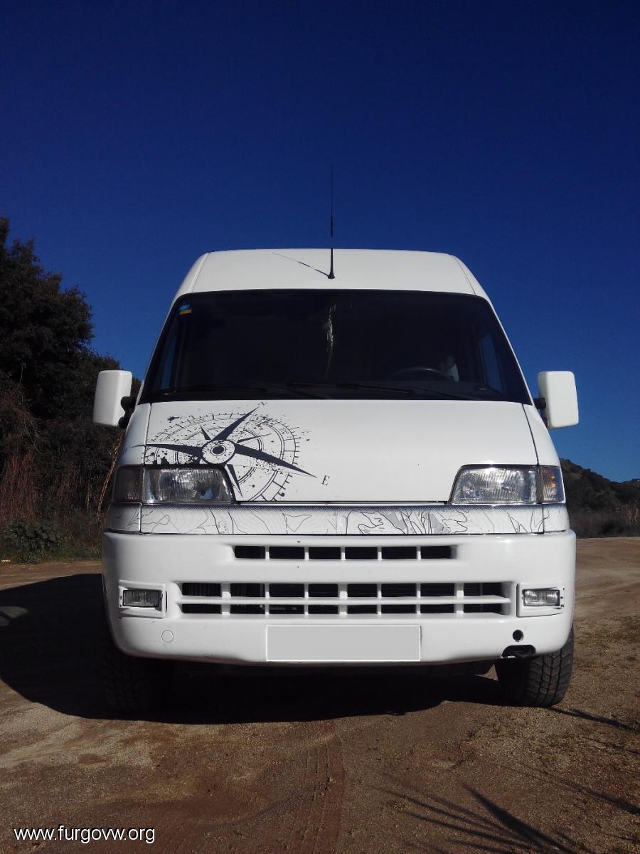

Saludos a todos,
Nos quedamos por aquí para ir aprendiendo y aportar en lo que podamos.
Foto de nuestra ducato4x4
Instagram: Campers4x4
Yan
Cita de: HakunaMatata4x4 en Marzo 19, 2017, 07:47:41 am
Saludos a todos,
Bienvenido ;D
Mu guapa la furgo ;)
